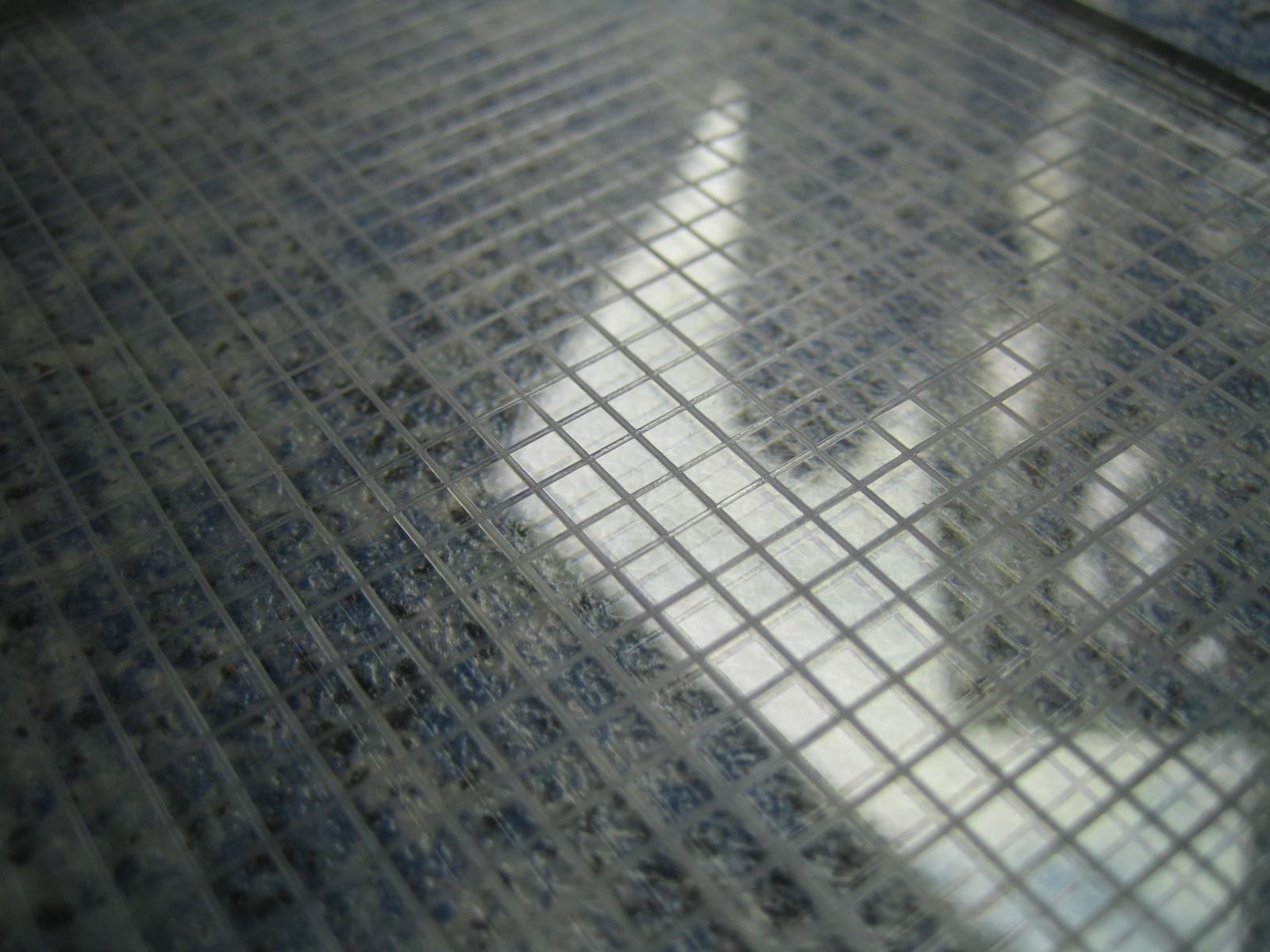

ich bin am überlegen das doch mal mit dem Anschleifen zu probieren....
Hat denn damit jemand gute Erfahrungen gemacht?
Ich werde morgen auch nochmal was probieren!
Dann habe ich den direkten Vergleich!

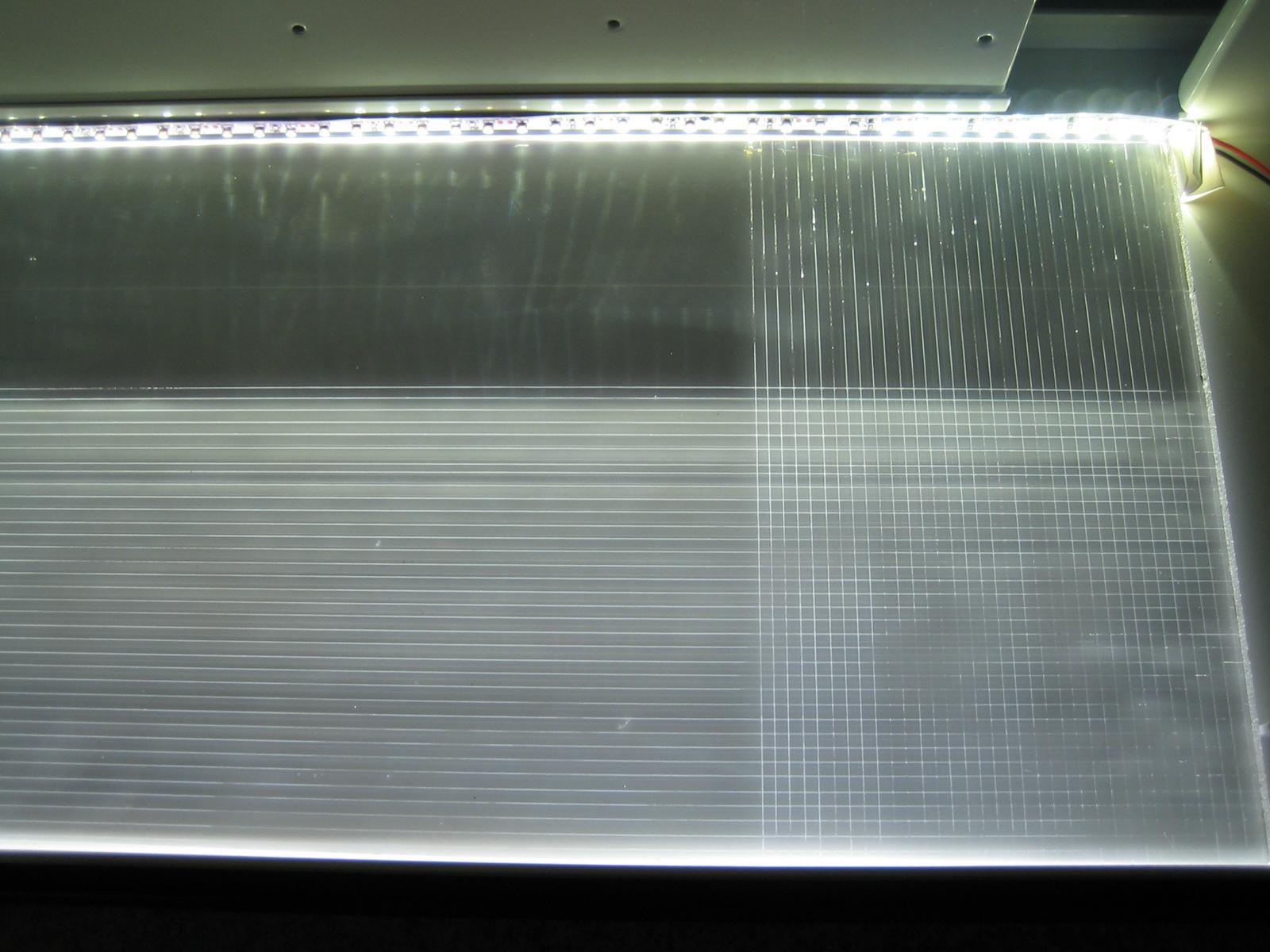

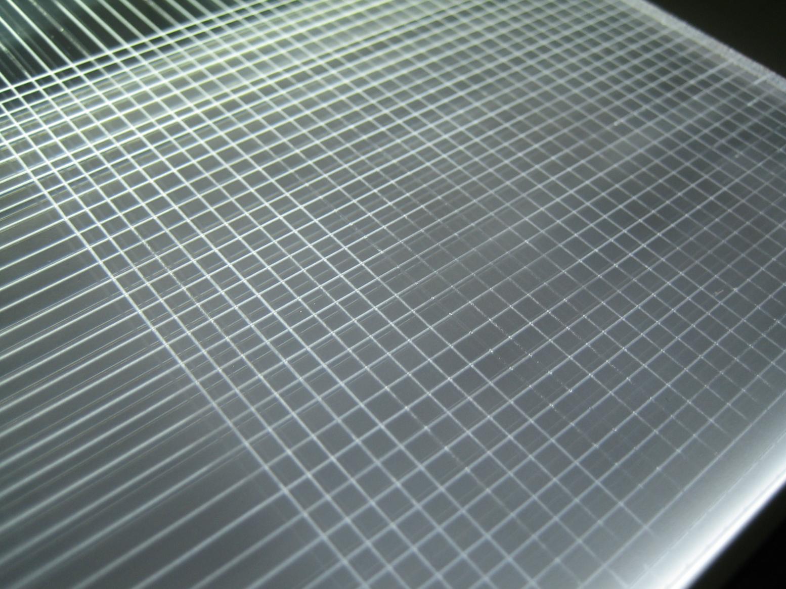

So heute mal ein bißchen getestet bzw. graviert etc...
Als Plexi kam GS zum Einsatz mit diesmal" richtig" durchsichtig polierter Kante.
Abstand der Riefen 3mm..mit einem Standparalelanreißer ...geht wunderbar...dauert halt nur etwas!
Mann kann erkennen das dort wo garkeine Riefen( links oben) eingebracht sind es dunkel bleibt, wo längriefen eingbracht wurden ( links unten, oben rechts) und wo längst und Querrillen zu Kästchen eingracht wurden es deutlich heller wird!
Habe jetzt die Riefen nach oben gelegt...kommen die nach unten?Oder egal?

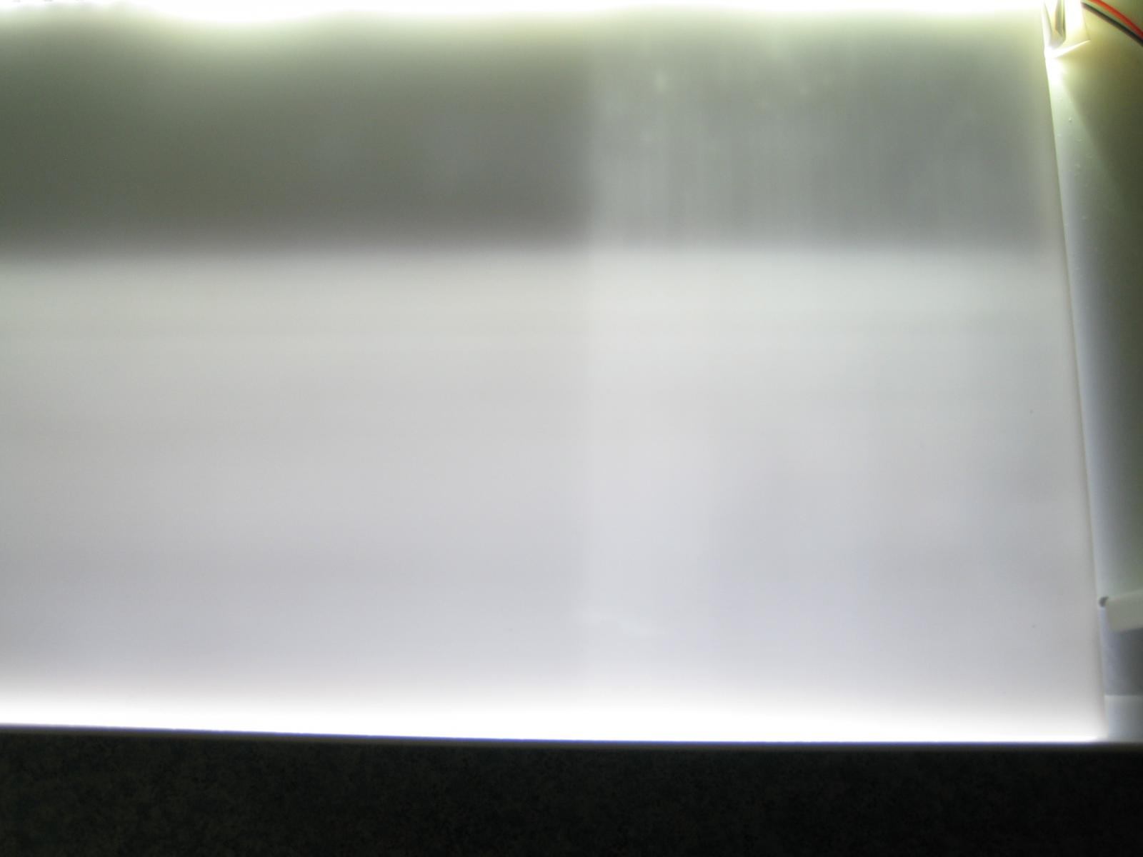

Zum Vergleich mein Endlighten ohne durchsichtig polierte Kante, ohne Riefen! Ein deutlicher unterschied würde ich sagen! Klar für das Endlighten!
Jetzt wäre noch eine Alternative in das Endlighten Quer Riefen einzubringen nur weiß ich nicht wie sich Endlighten darauf verhält!

ICH finde die Ausleuchtung damit nicht sooo perfekt, wenn man das Licht nur von einer Seite einstrahlt... (habs ja selbst hier) :)
Was habt ihr denn unter das EndLighten gelegt?
bzw @dirks: wie hast du das mit dem EndLighten aufgebaut? Also oben unten etc
Tom schau mal Post 778 da ist es fast so wie es das Auge real sieht...ist mit meiner guten Cam gemacht! Das von heute mit meiner alten Cam!
Von unten nach oben:
-weiß gepulvertes Case
- weiße Fotopappe
- Endlighten Acryl
- weiße Acryl Abdeckplatte lichtdurchlässig
einseitig beleuchtet! Ganz wichtig eintrittseite vom Licht polieren!

Das Muster kommt eig nach unten, zumindest ist es bei mir dann deutlich besser.
Außerdem habe ich die obere Seite angeschliffen, nicht weil ich es wollte, eher weil ich mich da mit dem Muster vertan habe und auf der Rückseite neu angefangen habe.

Habe gerade nochmal getestet mit dem Muster nach unten. Ist wirklich einen " Hauch" besser!
Der Trick ist das Photo Papier/Pappe! ohne dieses ist das Endlighten auch schwach!

Im Originalen sind solche Linien drin!
Ist denn einwandfrei geklärt welches Plexi genommen wurde?
das is Wurst, GS oder XT, spielt meiner Meinung nach keine Rolle. Jedenfalls ist es KEIN EndLighten
