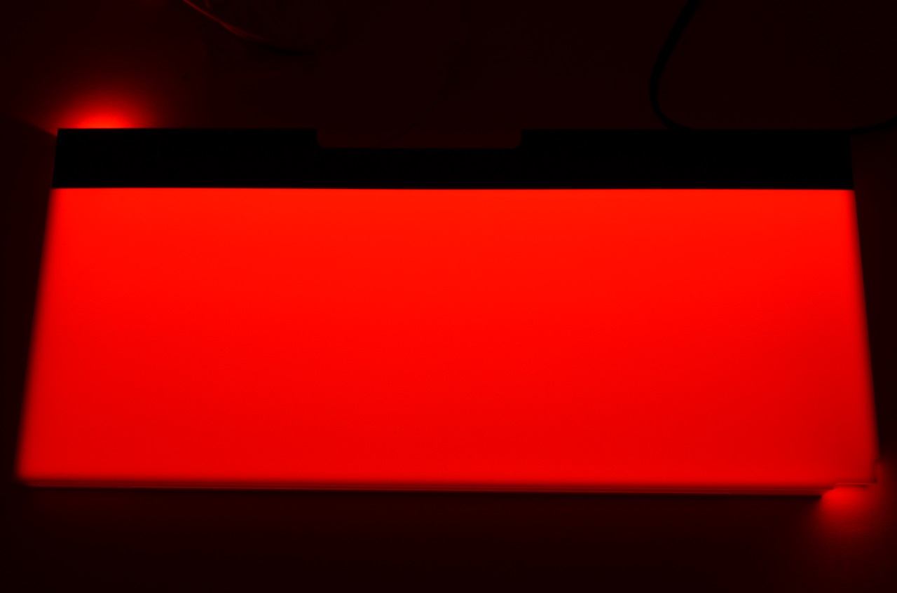

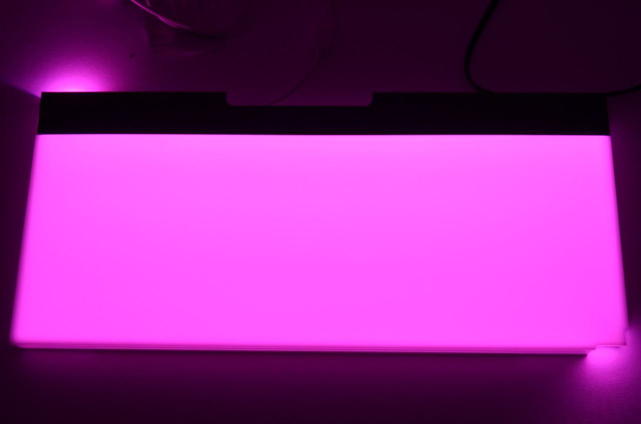

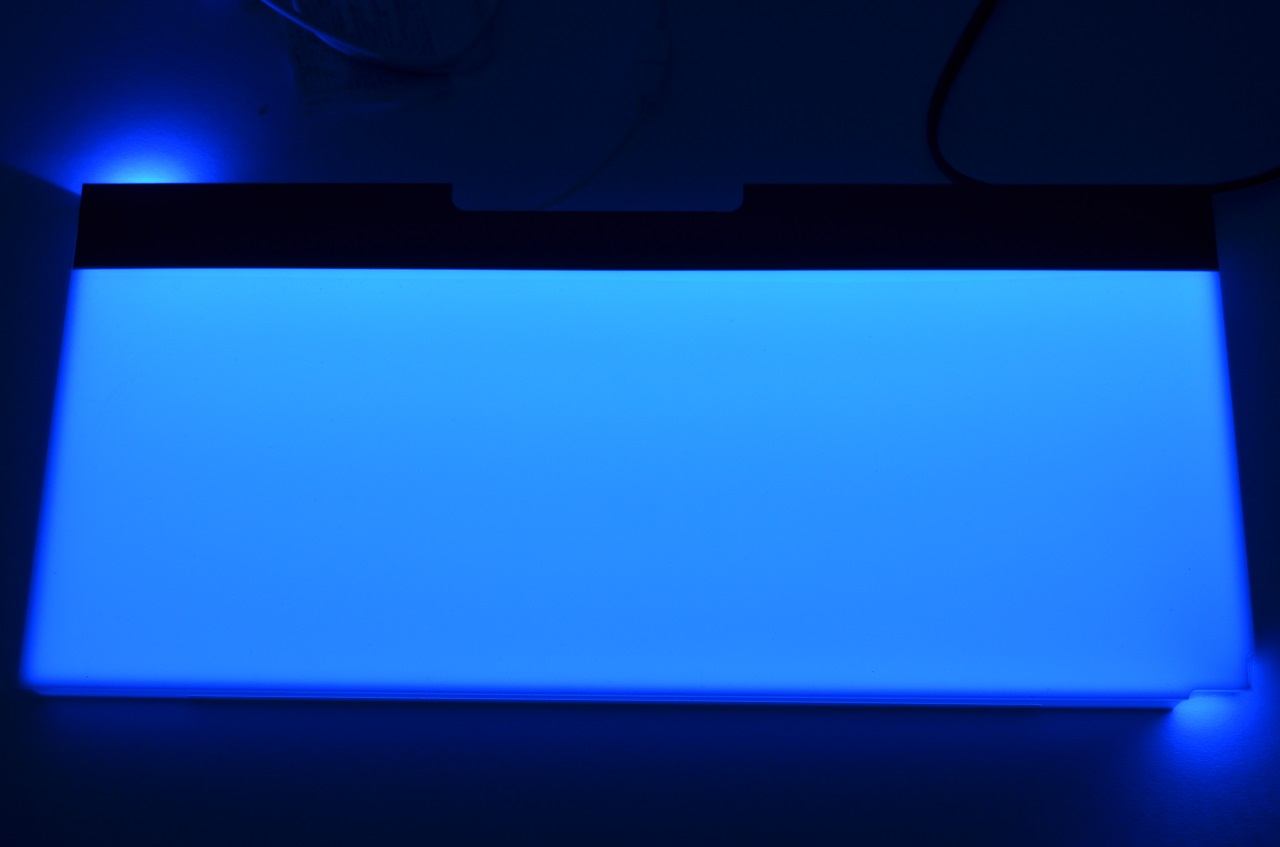

Wie es der Zufall will ist gerade heute mein RGB-Slight von Markus gekommen.
Aufgrund der Tatsache daß wir keine RGB Stripes gefunden haben die schmäler als 10mm sind liegt die Mindestdicke
wohl bei 16,5mm, so Dick ist meines nämlich ;)
Der einzige Unterschied ist ein dickerer Lichtverteiler. Im TJ-07 steht das Slight dann allerdings ca. 2mm über die Kante
der Midplate.
Ruf den Martma doch mal an, der ist da flexibel.
Lichtverteilung ist aber perfekt, nur ist ein SLight absolut schwer zu Fotografieren und blaues LED-Licht leider
auch. Die Kanten sind übrigens nicht unscharf, da wird das Licht nur schwächer ;)
Verbaut ist dieser RGB Stripe.

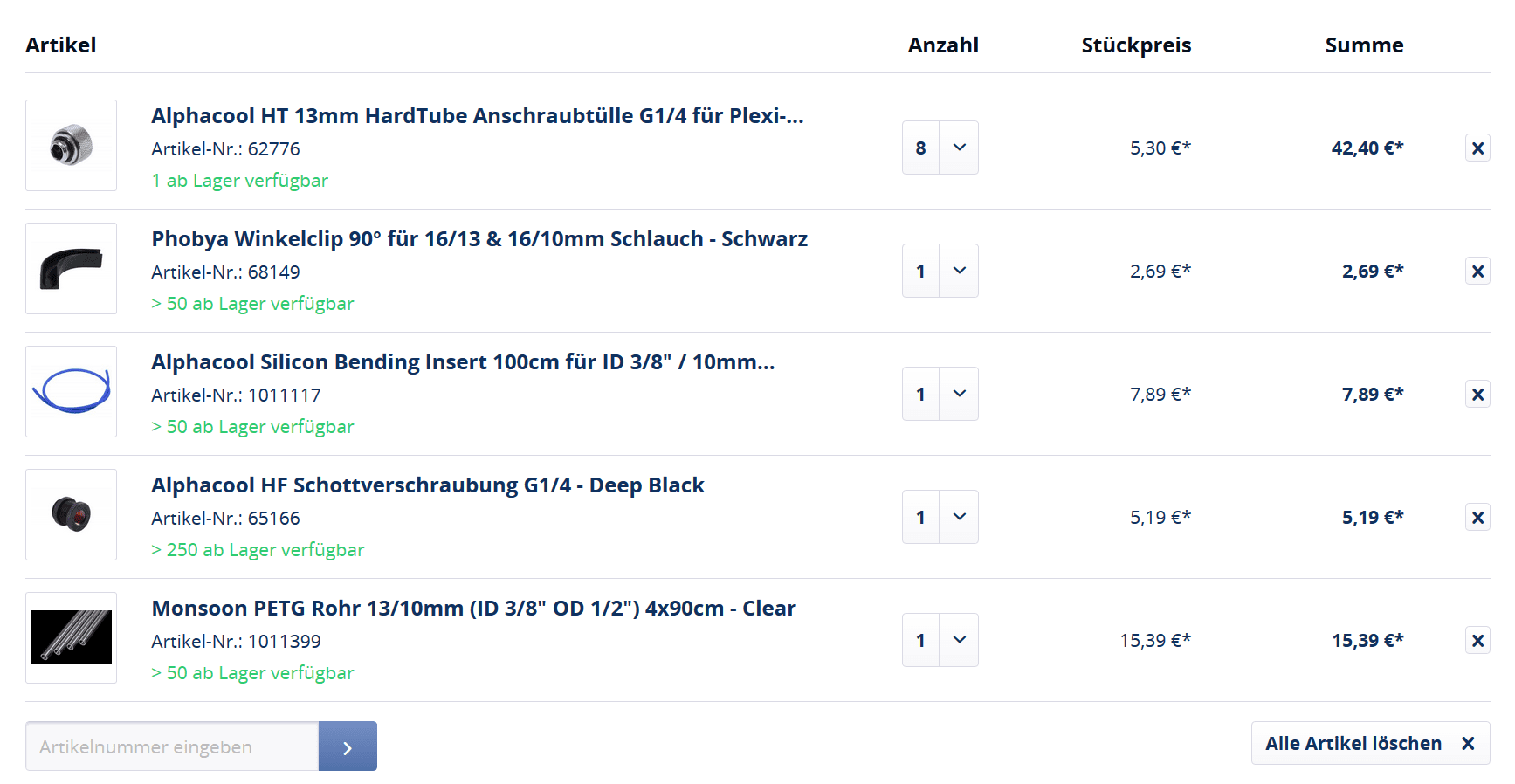

Was ich auch noch umbedint brauche sonst bekomm ich ein platzproblem beim anschluss der hardtubes, einen 90 grad anschluss. gibts sowas? Hab bei Aquatuning nichts gefunden
wäre der Warenkorb mal ausreichend? bzw passt alles zusammen?
würde mich natürlich freuen wenn sich jemand kurz die zeit nehmen könnte mir den warenkorb passen zusammenstellen? kenn mich bei den fittings grösen nicht aus
