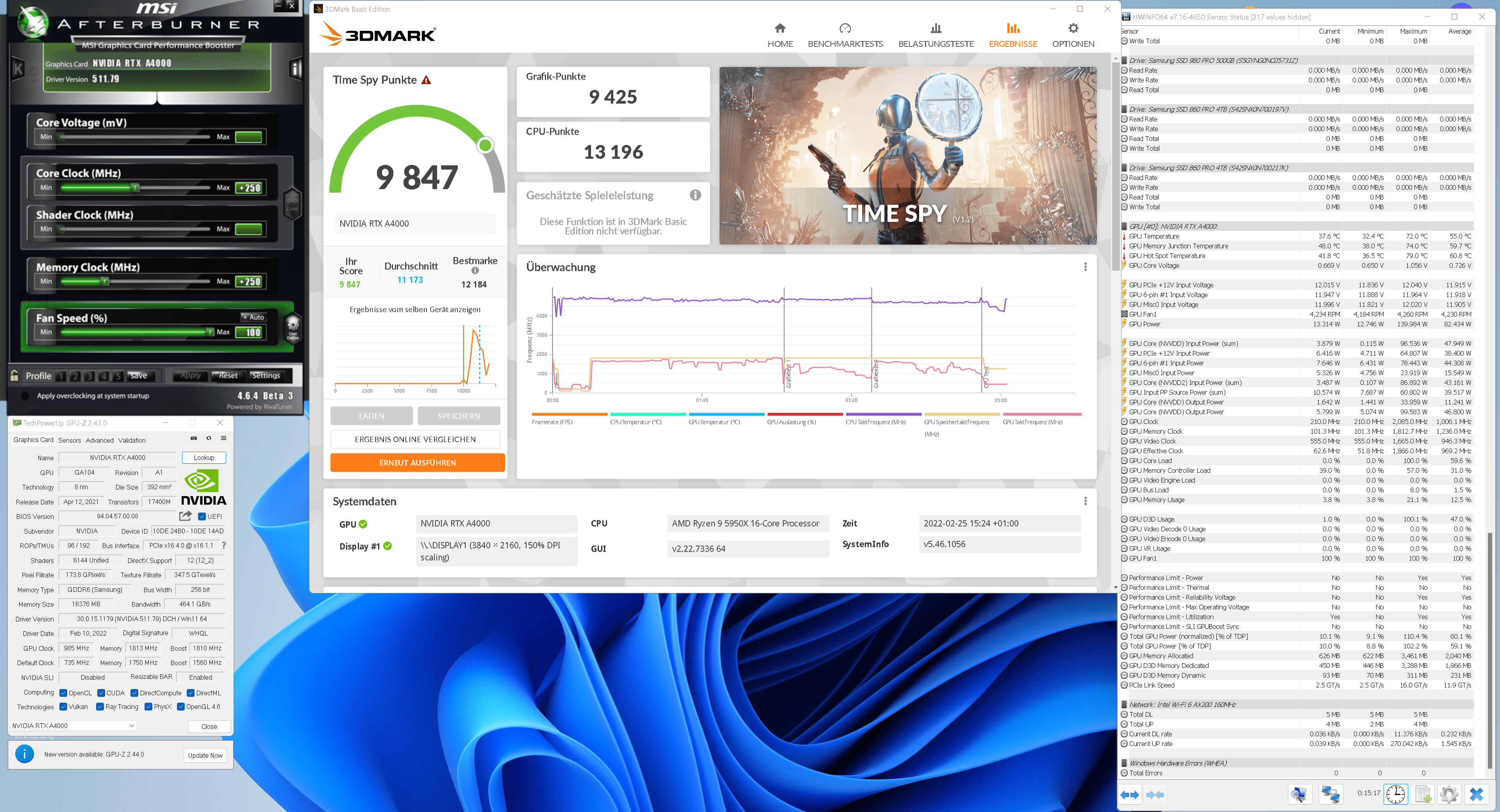

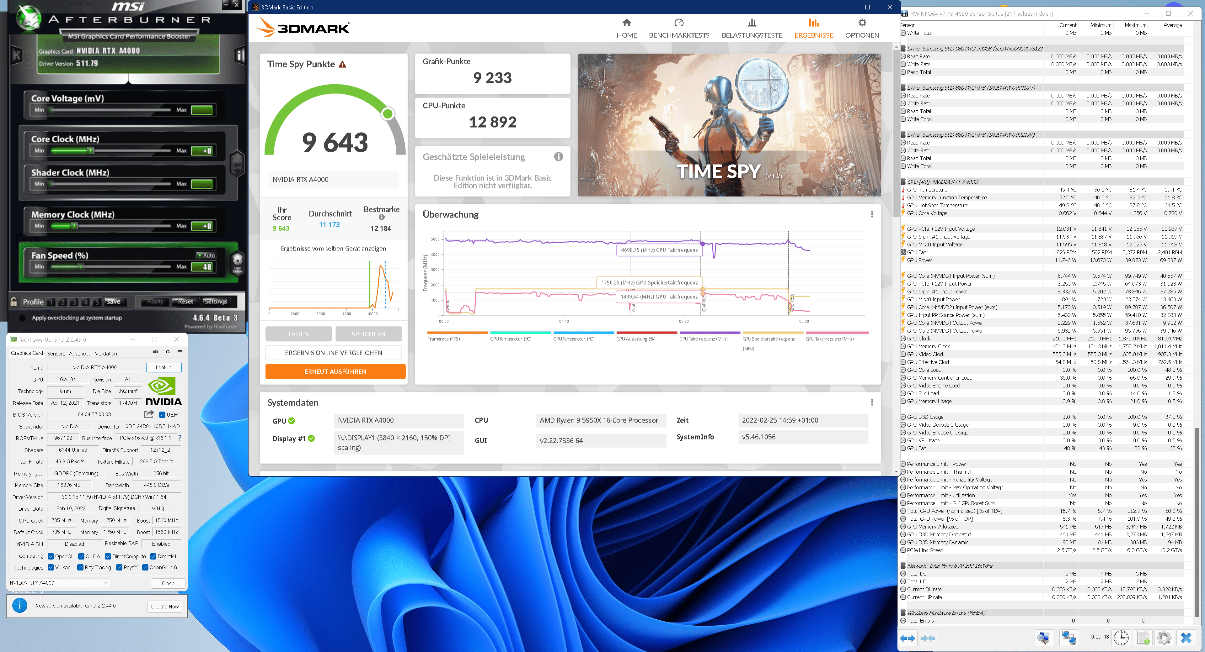

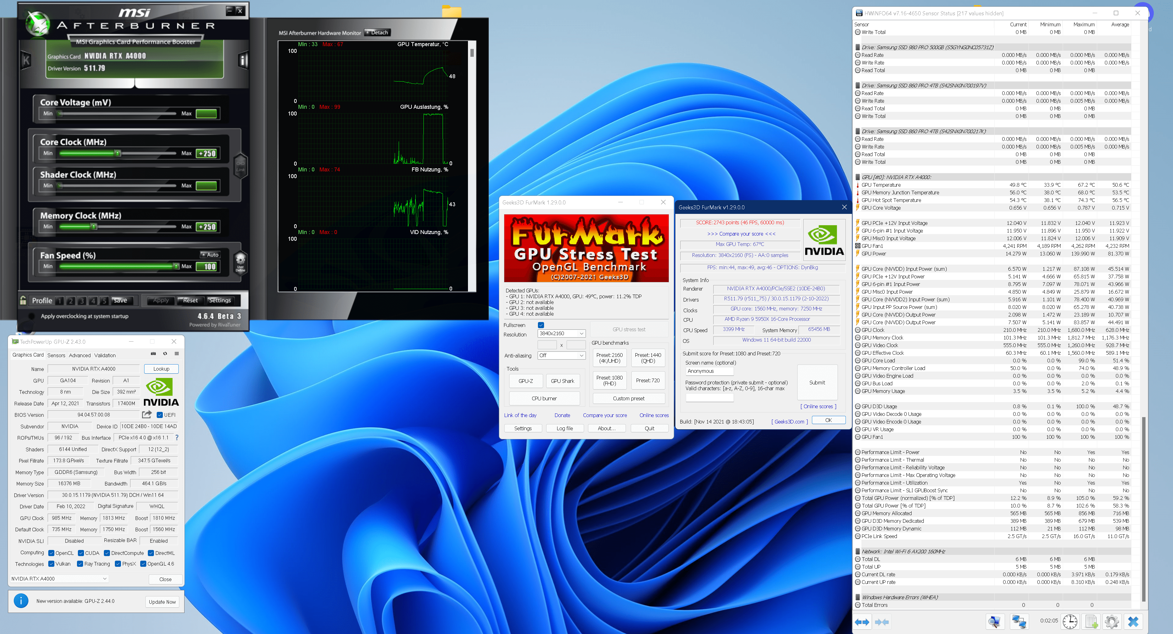

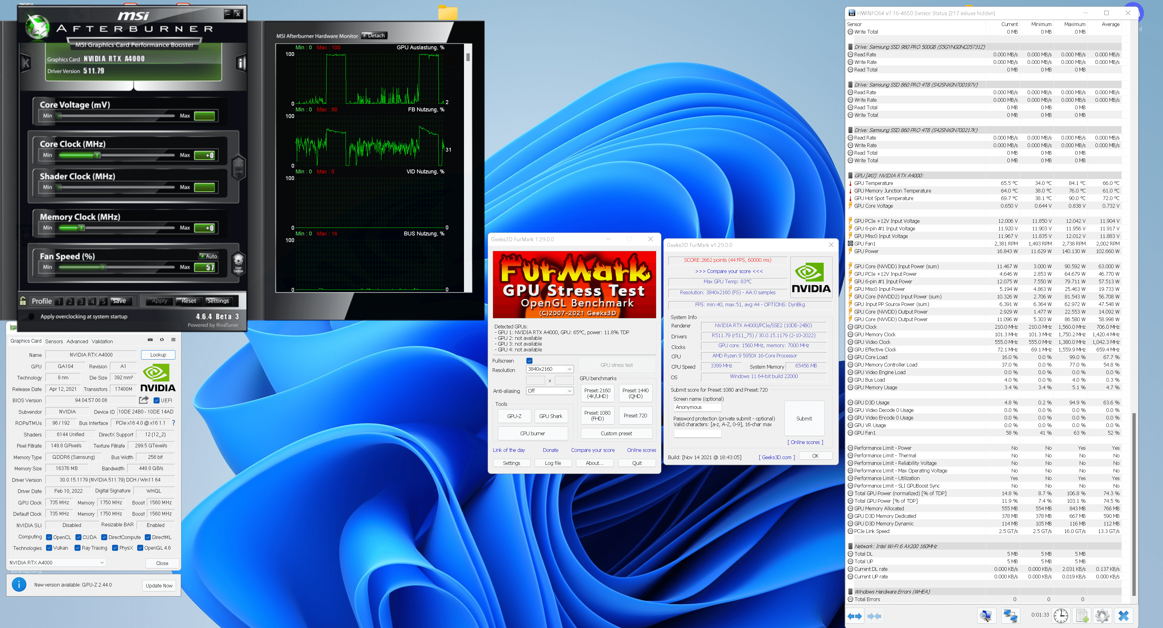

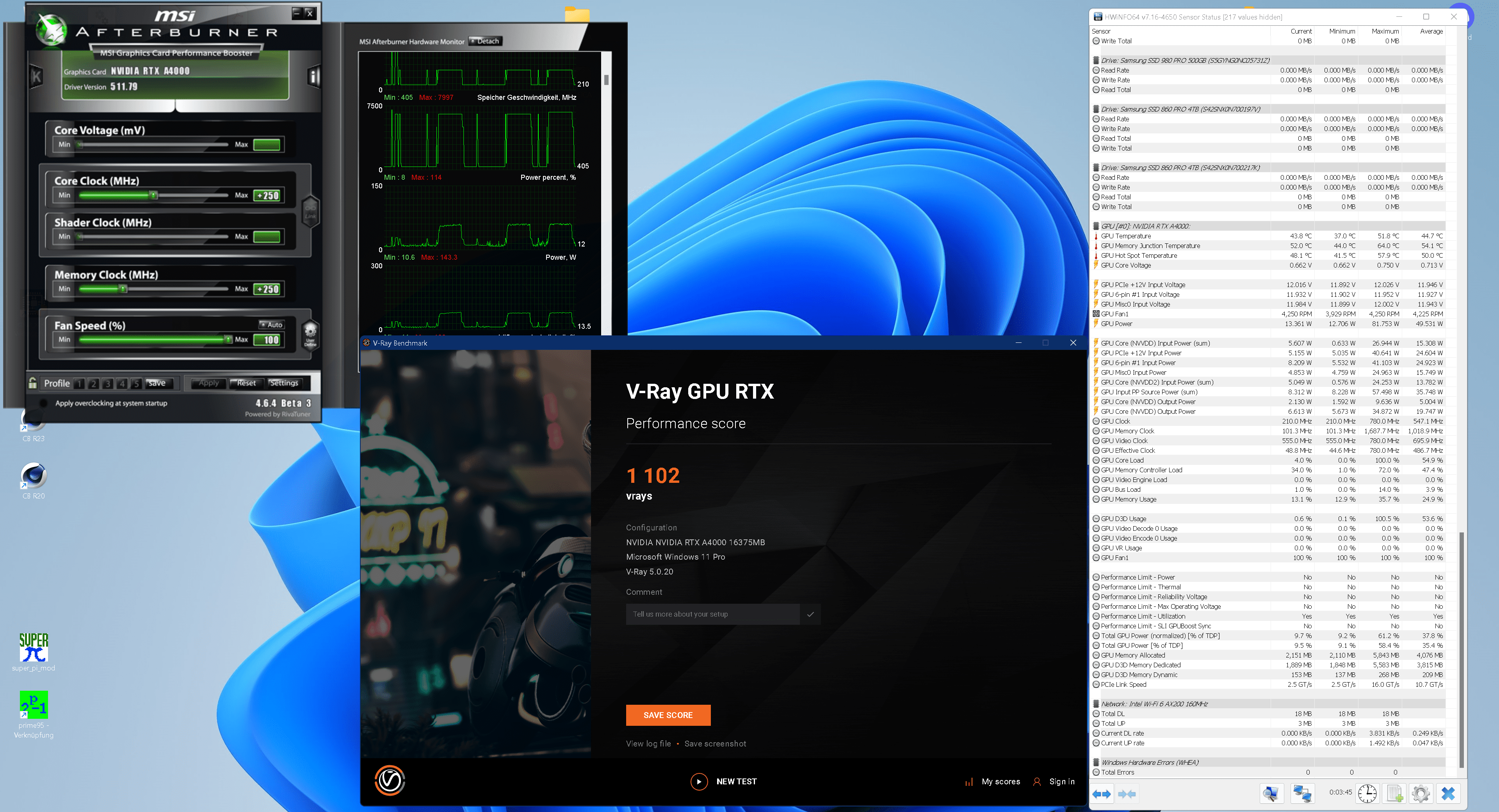

Hab mal 3D- und FurMark laufen lassen, stock, nur Lüfter auf 100% und dann noch Takt rauf, hier ein paar Screenshots

1810 MHz... Nur um das richtig einordnen zu können, eine 3070 Ti boostet standardmäßig auf 1770 MHz, ist das korrekt? Das wäre dann also schon auf dem Level einer leicht übertakteten 3070 Ti?
Die +250MHz sind dann max bei Standardspannung oder wäre da mit besserer Kühlung (Wasser) auch noch mehr möglich? Ich hab leider von Graka-Übertaktung bisher noch nicht wirklich nen Plan...
Läuft das denn so stabil? Oder gibt es irgendwelche Probleme oder Mängel bei der Beta 3?

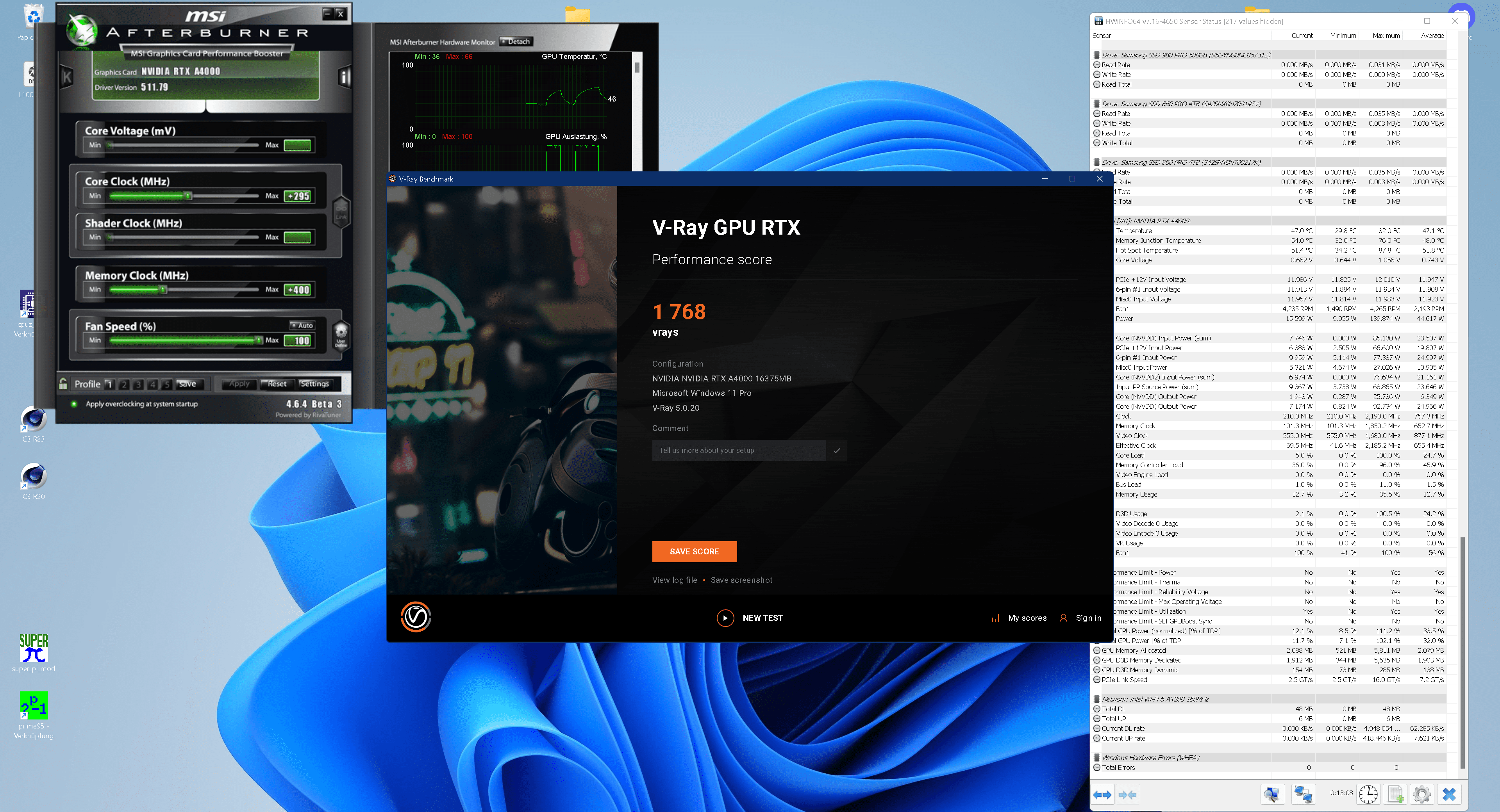

Hier der gewünschte Test, Reihenfolge wieder gleich
Ich möchte mal klarstellen, bei mir im System läuft die Grafikkarte stock, daher hab ich keinerlei Erfahrungswerte zur Stabilität bei abweichenden Einstellungen im Dauereinsatz!
Man merkt natürlich eine bessere Performance bei voll aufgedrehtem Lüfter und damit einhergehend niedrigerer Temperatur.
Allerdings ist das ganze weit weg von einer akzeptablen Lautstärke, was dem Einlüfter-Blower-Design geschuldet ist. Positiv dabei bleibt es im System natürlich angenehm kühl.
Dieser Punkt wäre allenfalls für mich eine Überlegung wert den Umbau auf Wasserkühlung in Betracht zu ziehen.
Ansonsten läuft der (zweite) 5950x bei mir aufm x570 Unify problemlos, hatte mal CO per core einngestellt und dann PBO off.
Das Board ists bei mir wegen dem RGB-losem All-Black-Look und 3x M.2 geworden, dazu konnte ich es ziemlich günstig gebraucht schießen :-)
Das ist so die max. Einstellung was im Benchmark noch durchläuft.

Das Ergebnis verstehe ich jetzt allerdings nicht so ganz. Laut Vergleichswerten müsste eine A4000 eigentlich schon mit Standardeinstellungen um die 1500 Punkte erreichen. :unsure:
Und eine 3070 Ti schafft wohl so im Schnitt rund 1900
Vielleicht liegts am Win11 🙄

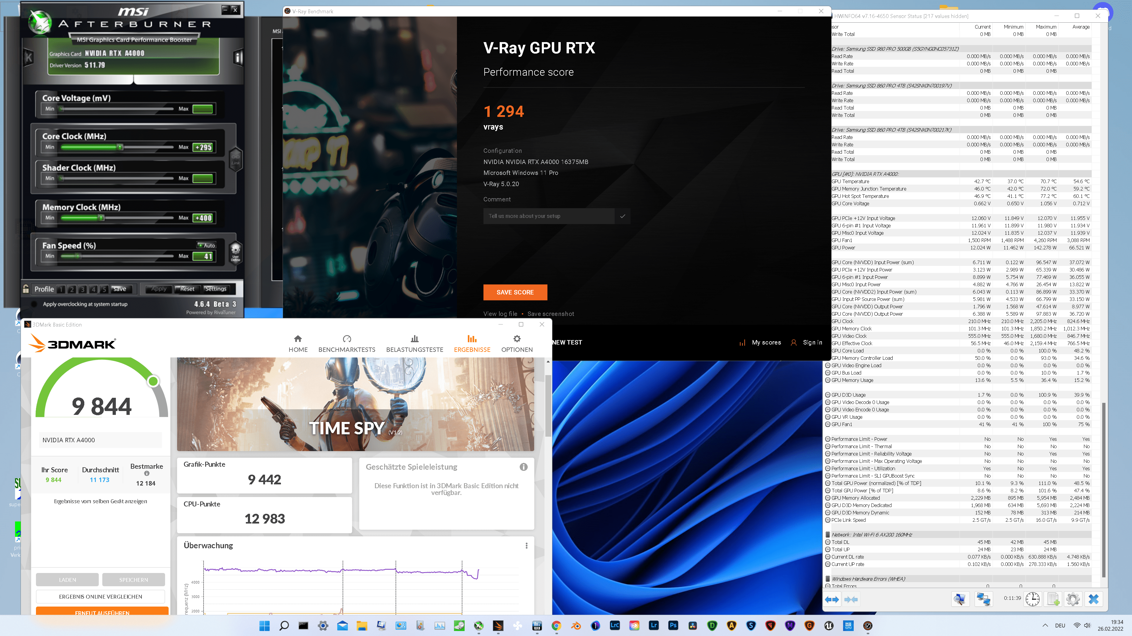

der Unterschied scheint tatsächlich an Win 11 zu liegen, ich hab hier nochmal einen Versuch gestartet, allerdings vorher das TPM deaktiviert!
Reihenfolge wie gehabt.
Ich denke das zeigt, an Win 11 / Nvidia Treibern? gibt es noch so einiges zu tun :wall:

Hi, es steht zu vermuten dass da auch die TPM Einstellungen im BIOS (TPM war aktiviert) Einfluss nehmen, siehe Vergleich V-Ray RTX.
Der Unterschied ist ja wirklich eklatant.
9200 GPU Score im Timespy?
Das wäre dann aber kein 3070TI niveau
Krass. Vielen Dank für die Überprüfung!
Win 11 zu installieren hatte ich eh erstmal nicht vor... ;-)
Ja, kam mir auch irgendwie etwas niedrig vor. Dachte aber, ich hätte da was falsch verstanden. Stecke beim 3Dmark nicht so drin. Daher meine Frage nach V-Ray...
