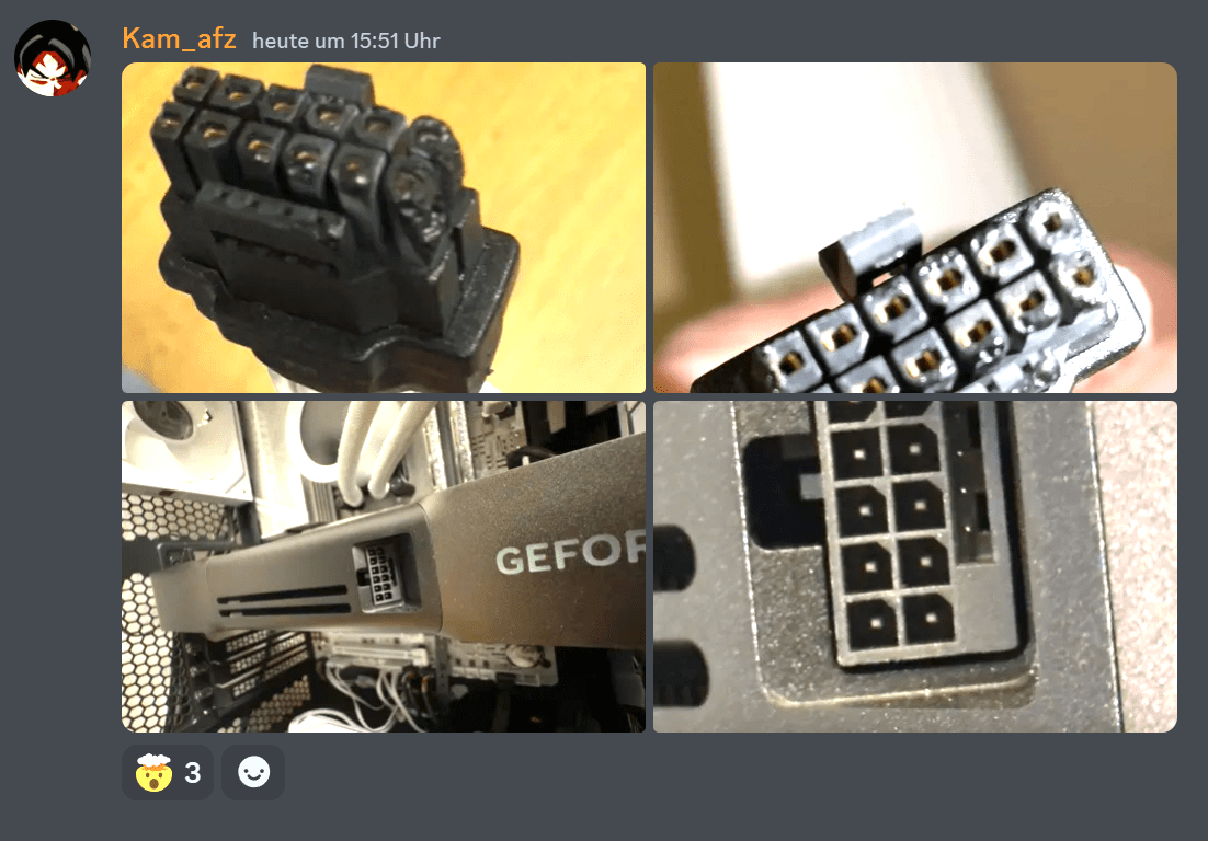

Heute im Discord hat einer seine 5090 mit Corsair NT präsentiert!
Er wollte wohl nur mal nachsehen weil er die Thematik bei Youtube gesehen hat und das Ergebnis seht ihr ja selbst
Schon beängstigend, von Einzelfällen kann man schon bald nicht mehr sprechen.
es war ein Lian Li Kabel an einem "Corsair Rm1000 atx 2.0" bitte richtig wiedergeben :)

Irgendwie Corsair immer mit dabei... das neue Cablemod?
Oh dann habe habe ich das verwechselt mit dem zweiten user der ein original Corsair Kabel hat
