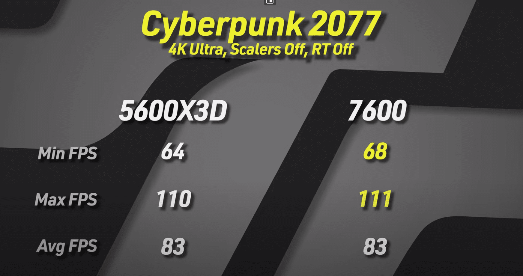

Ich musste mich heute echt anstrengen mich nicht über jayz2cents aufzuregen...
"ich würd niemals nen 5600x3d mit ner 4090 kombinieren. 200€ CPU und 2000€ GPU ist ein hartes Ungleichgewicht, sollte man nicht machen".
:wall:
:wall:
haha hab das video gerade auch offen und hab exakt das gleiche gedacht.
es doch gerade das gute dass man für wenig geld auch brauchbare performance bekommt. aber das raffen die irgendwie nicht. nach deren logik braucht man ne 1000€ cpu für ne 4090 weil das sonst ja nicht gehen würde.
er bewertet eine cpu anhand der preise die nvidia für ihr flaggschiff verlangt. kannste dir nicht ausdenken
hier wird ein 5900x als untauglich befunden ohne überhaupt irgendwie eine ahnung zu haben ob die cpu eventuell für das was der te will reicht.
und der te glaubt es und wird vermutlich unnötig geld ausgeben. :d
jay der hecht. "the cpu does"
also entweder kann oder will er es nicht verstehen. leider.
