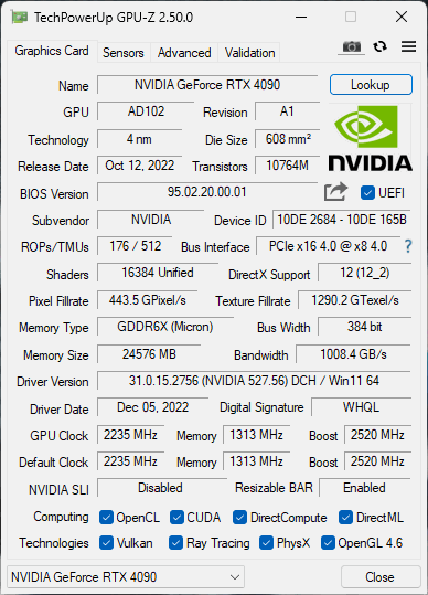

Hi Leute habe heute meine RTX 4090 Founders eingebaut nun sehe ich die busanbindung nur x8 statt x16 kann einer weiter helfen????

Drück mal auf das kleine Fragezeichen und guck dann noch mal.
im ersten oberen slot steckt sie drin! 12900k mainboard ist das asus z690 extreme
Vielleicht wurde mein erster Beitrag nicht richtig verstanden. Deshalb hier ein wenig ausführlicher:
Viele GPU reduzieren die PCIe Lanes, wenn sie nichts tun haben bzw. nicht voll ausgelastet sind, um einfach Strom zu sparen. Steht auch in GPU-Z so, wenn du mit Cursor über dem PCIe Feld bist.
Wenn du auf das Fragezeichen klickst, kannst einen kleinen Render-Test starten, wodurch du GPU-Last erzeugt und die GPU dann normalerweise auf ihre maximal verfügbaren PCIe Lanes springt.
So kannst du das relativ schnell und einfach überprüfen.
Wahrscheinlich macht es keinen Unterschied, aber um sicher zu gehen- es gibt eine aktuellere GPU-Z Version 2.51.
Schau mal in das Handbuch deines Mainboards. Es kann sein, dass du einen NVMe-Slot nutzt der sich PCIe-Lanes mit deinem Grafikkartenslot teilt. Wenn das der Fall ist, reicht es ggf. die NVMe-SSD umzustecken.
Zwecks Energie-Sparen wird idR. der PCIe-Speed heruntergeregelt und nicht die Anzahl der genutzten Lanes. Meine 4090 FE zeigt 16x 1.1 und mit Last dann 16x 4.0.
