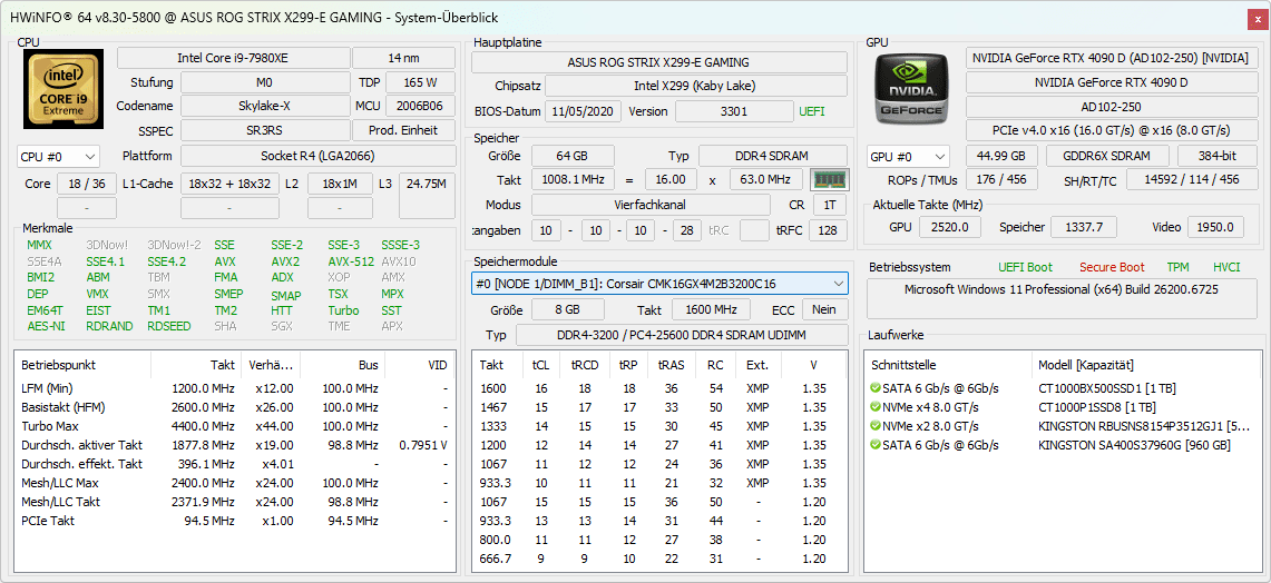

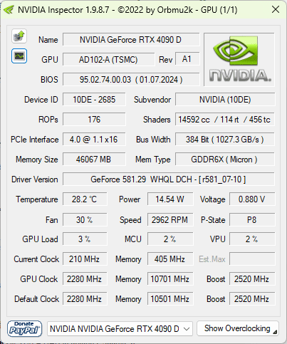

Ich glaube nicht daß es ein Problem der lanes ist. Eher generelle Kompatibilität und Treiber. Die 1080ti kann Multi-GPU nur via SLI, die 4090 wiederum nur in speziellen Anwendungsfällen via PCIE 4.0. Das wiederum kann das Mainboard nicht, X299 ist PCIE 3.0. Die 4090D läuft dort nur mit PCIE 3.0x16, ein Screenshot mit CPU-Z würde das auch anzeigen. Ich möchte bezweifeln das man in der Kombi X299/4090D/1080ti beide GPU ans Laufen bekommt.

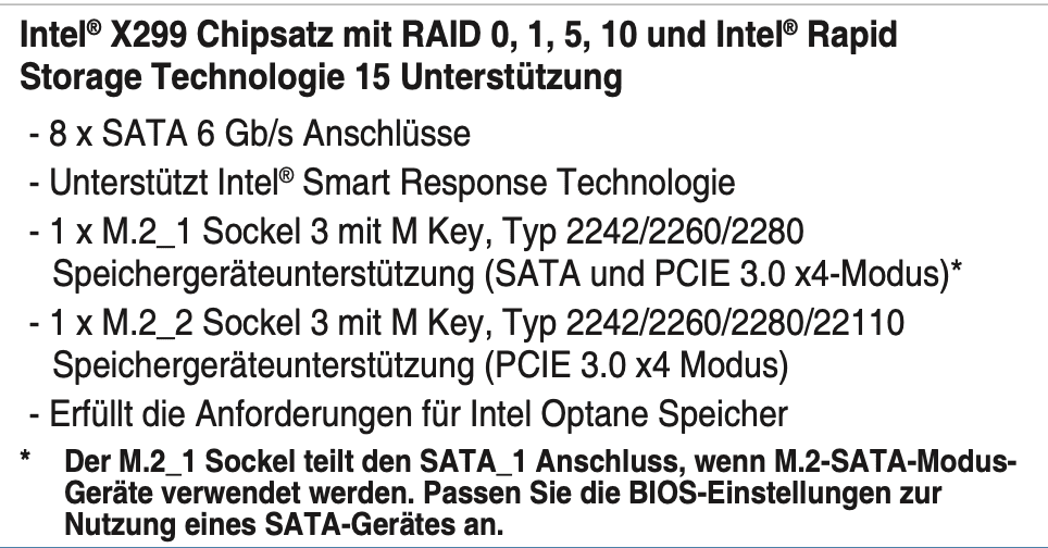

Sowohl SATA als auch M.2 nehmen eine kleine Menge an Lanes ein, für dein Setup sehe ich in deinen Screenshots, x2 und x4 = 6/8 Lanes bei den M.2, SATA bedient und teilt sich bei dem Board aber auch mit dem kleineren PCIe x4 die Lanes. Frage ist hier, hast du noch andere Karten usw. am Board hängen, Soundblaster etc. Netzwerkkarte usw. und wie sehr sind deine Front USB Anschlüsse belegt?
Da sich das Board dafür die Lanes selbst aufteilt, muss man ggf. manuell eingreifen im BIOS.
Rein rechnerisch könnte es zwar aufgehen, aber schau dir mal das Board Manual an und wie es reagiert - es wäre durchaus plausibel dass es bei der Konfiguration "nein" sagt und dann ein Slot einfach deaktiviert ist.

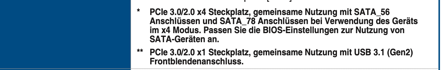

Hier mal zwei Screenshots aus der Bedienungsanleitung deines Boards von ASUS:
