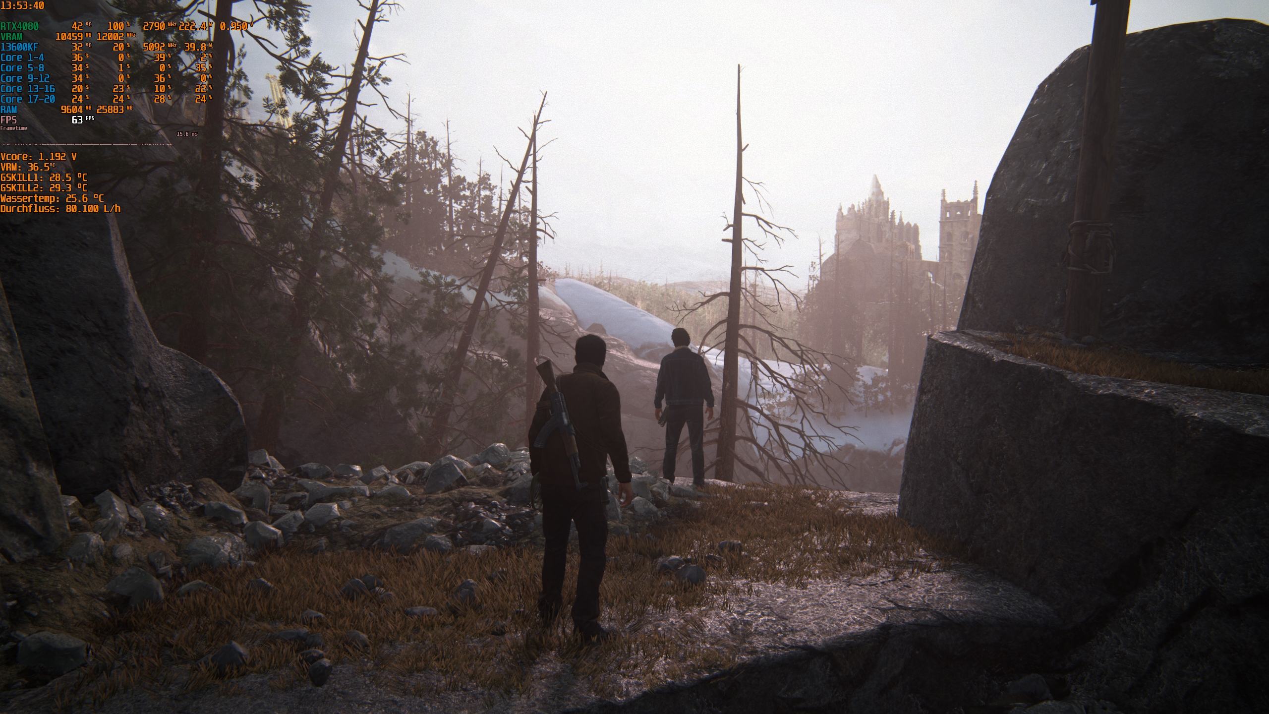

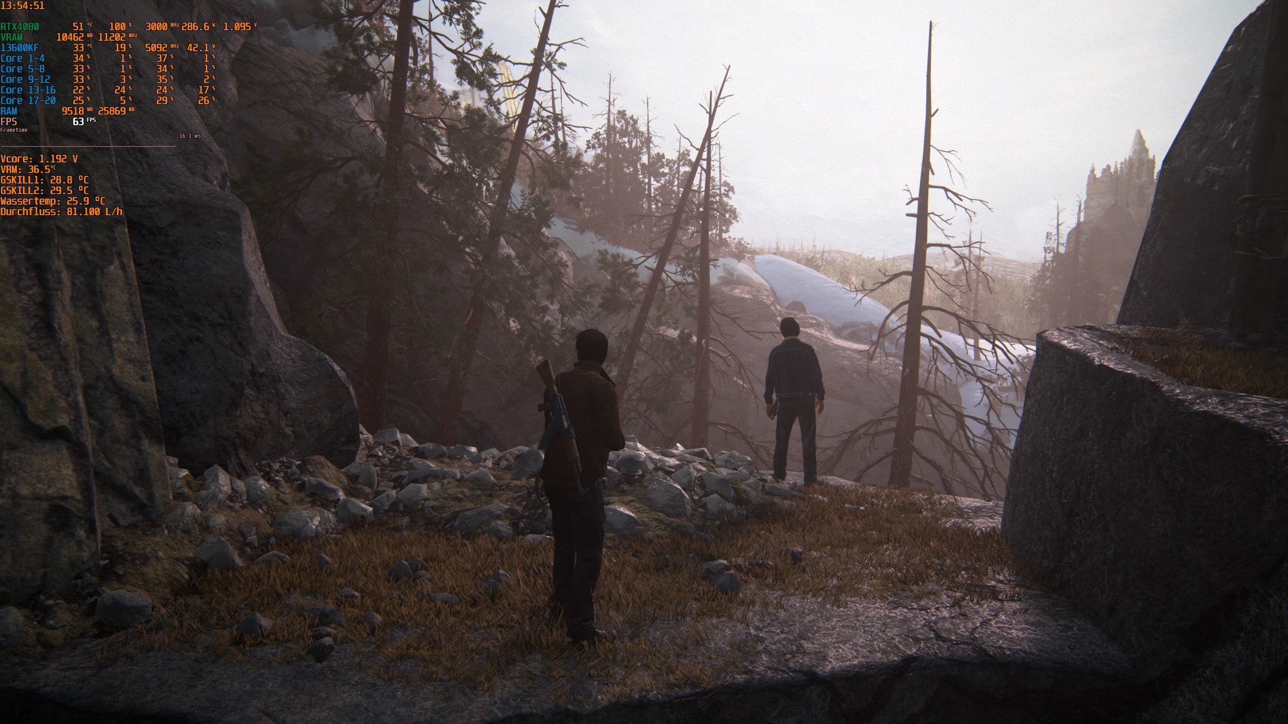

Nach dem Zusammenbau ist mir aufgefallen, dass die Karte in Uncharted bei 70% last und UV 950 Mv 2790/12000 Mhz ca 50 Grad hatte. Daraufhin habe ich die GPU wieder zerlegt und musst feststellen, dass ein bisschen zu wenig Wärmeleitpaste aufgetragen war. Also habe ich alles sauber gemacht und neue Wärmeleitpaste aufgetragen. Siehe da, die Temperaturen sind auf 37 Grad gefallen.

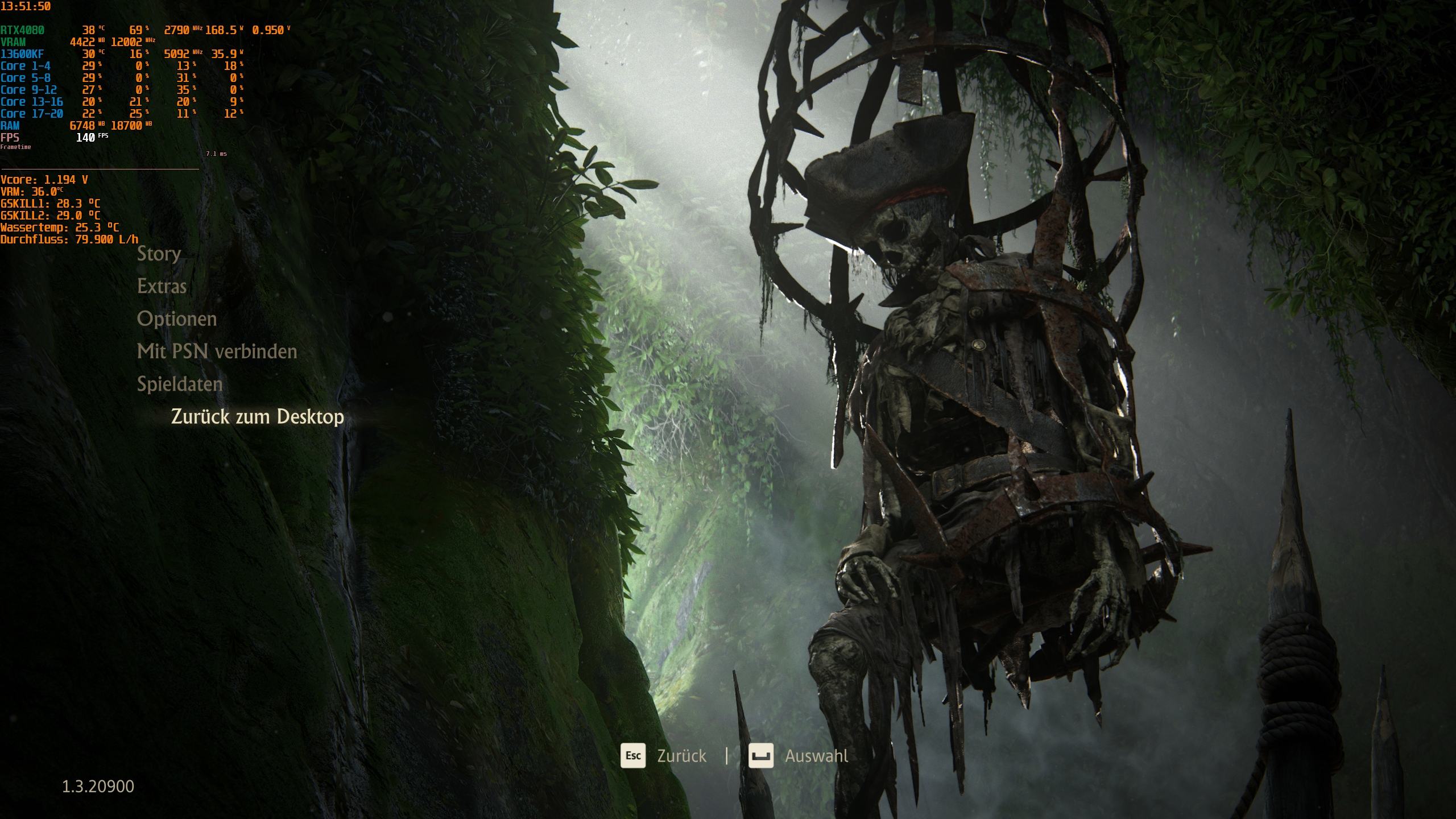

Hab mal ein paar Szenarien ausprobiert:
UV @ 70% mit 140 FPS Cap auf 1440p
UV @ 100% @ 4K
Stock @ 100% 4K
OC @100% 4k
Der Hot Spot liegt in etwa 10-12 Grad drüber. Ich finde das die Temperaturen für eine Custom Waku mit 420er Mora ( und der sitzt direkt vor der GPU) ein bisschen zu warm sind.
Oder täusche ich mich da und das kommt durch die Fertigung und man bekommt die Hitze schlecht weg. Ich habe keine Idee mehr, da ich schon die Wärmeleidpaste getauscht habe und den sitz des Kühler überprüft habe.
Eventuell hat einer von euch ne Idee:
EDIT: Habe jetzt mal Furmark + Cinebench R23 laufen lassen. Die GPU geht bis auf 68 Grad hoch und der Hot Spot liegt bei 81 Grad. Die Karte zeiht 340 Watt bei 3000/12000 Mhz @ 1.090V
Das ist doch nicht normal?
Danke im vor raus.
MfG
Ich glaube ich habe es hinbekommen.
Aktuelle Werte
Uncharted:

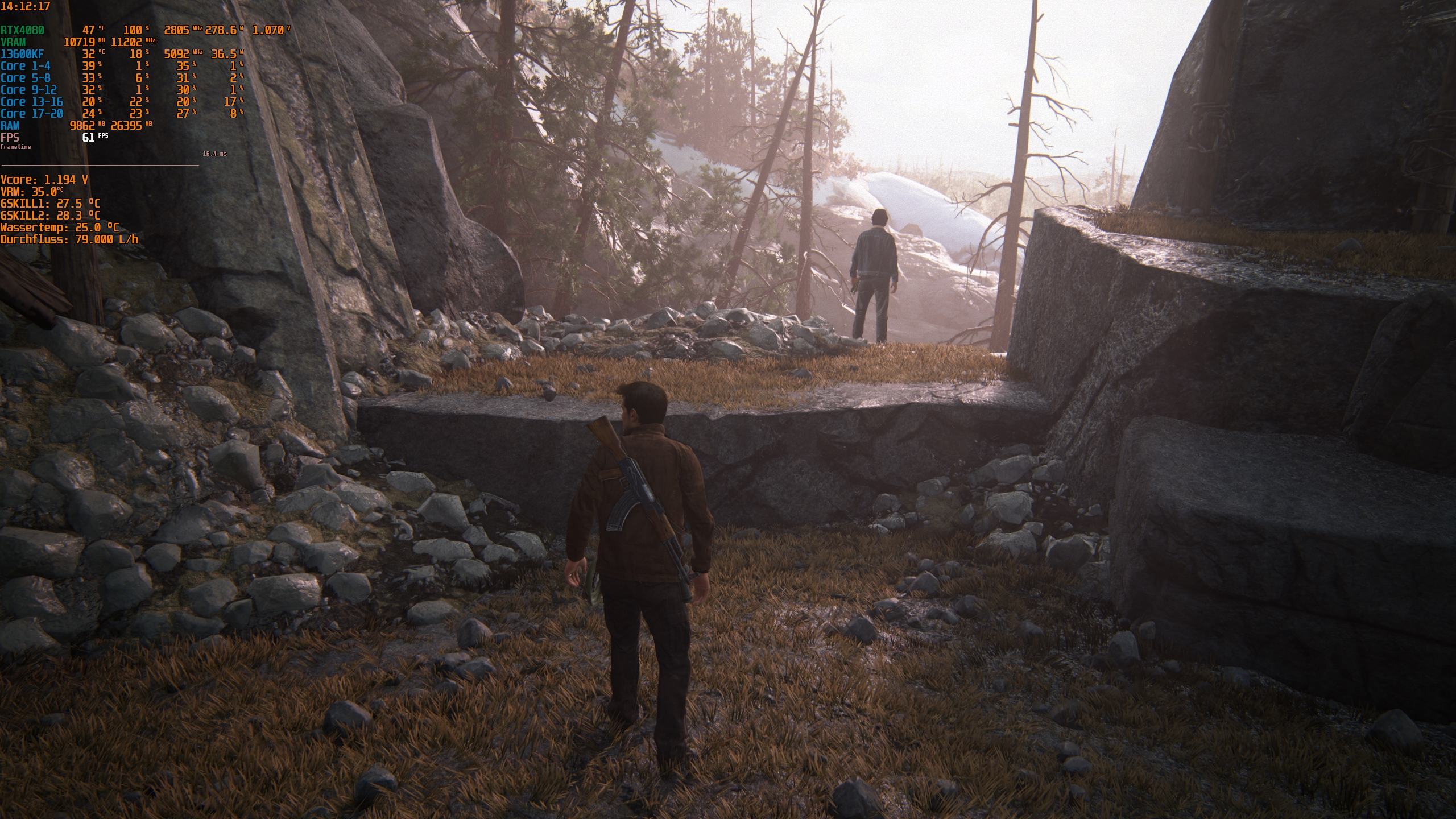

UV ( 2790/12000 Mhz @ 950 MV) 70% last @ 140 FPS Cap 36 Grad
UV 100% Last @ 1440p 39 Grad
OC ( 3000/12000 Mhz @ 1090 Mv @ 100% last @ 44 Grad
Denke das geht so in Ordnung. "Werde es aber weiter beobachten.
MfG
EDIT: habe nochmal alles zerlegt und noch mehr WLP drauf gemacht. Eventuell ist der Block nicht ganz plan.
Was willst du mir jetzt mit deinem Post sagen?
Wenn sich die Karte 340 Watt in 4 k genehmigt ( 3050/12000 MHz) @ 1090 MV geht sie auf 50 Grad hoch.
