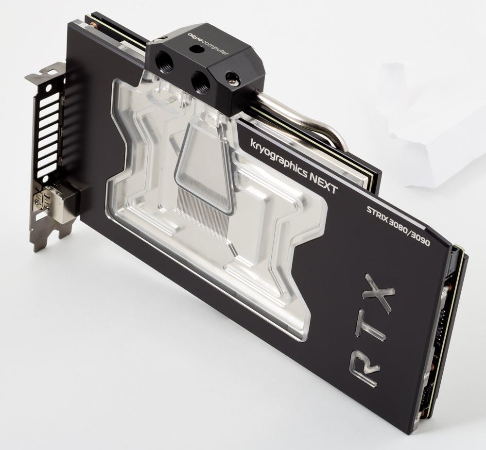

Das ist ein Düsenkühler da ists ja recht einfach In und Out rauszufinden, In = Da wo es zuerst in die Finnen geht, sprich beim AC-Strix der rechte Anschluss.
Da ich die Woche nicht zu Hause bin hab ich schnell mal nen Bild von AC gemopst.
Rechts IN ...Links Out... so würd ich das sehen

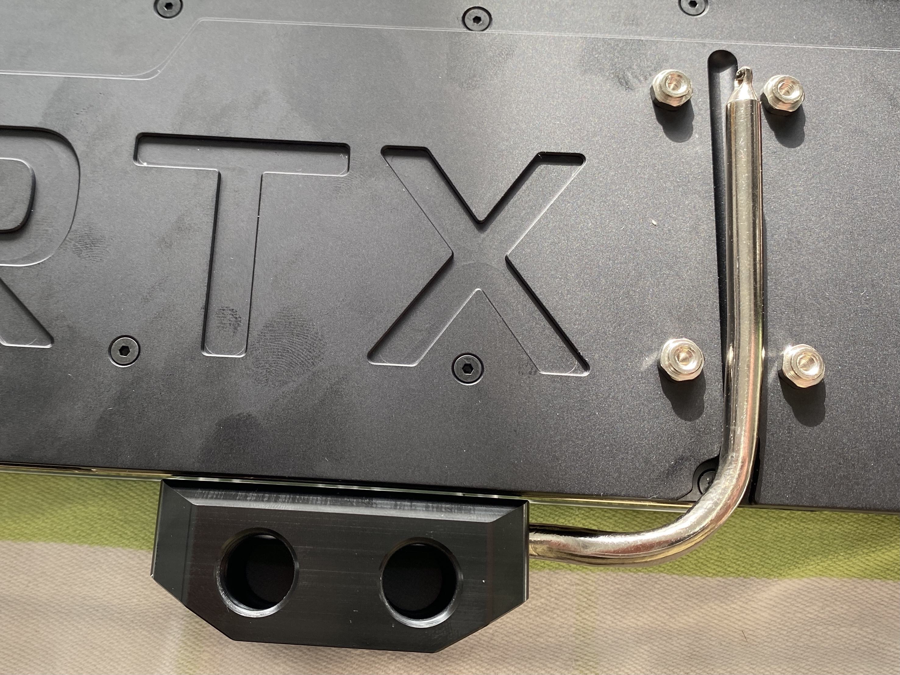

Ich habe den Aquacomputer extended Edition und bei mir ist rechts/links anders angeordnet. Bei mir wäre links rein und rechts raus. Ich Trottel habe auch falsch verschlaucht. Das ändere ich bei Gelegenheit. Denn der Effekt scheint marginal zu sein. Mein Temp-Delta liegt bei 12 Grad. Ausgiebige Tests müssen aber noch folgen.

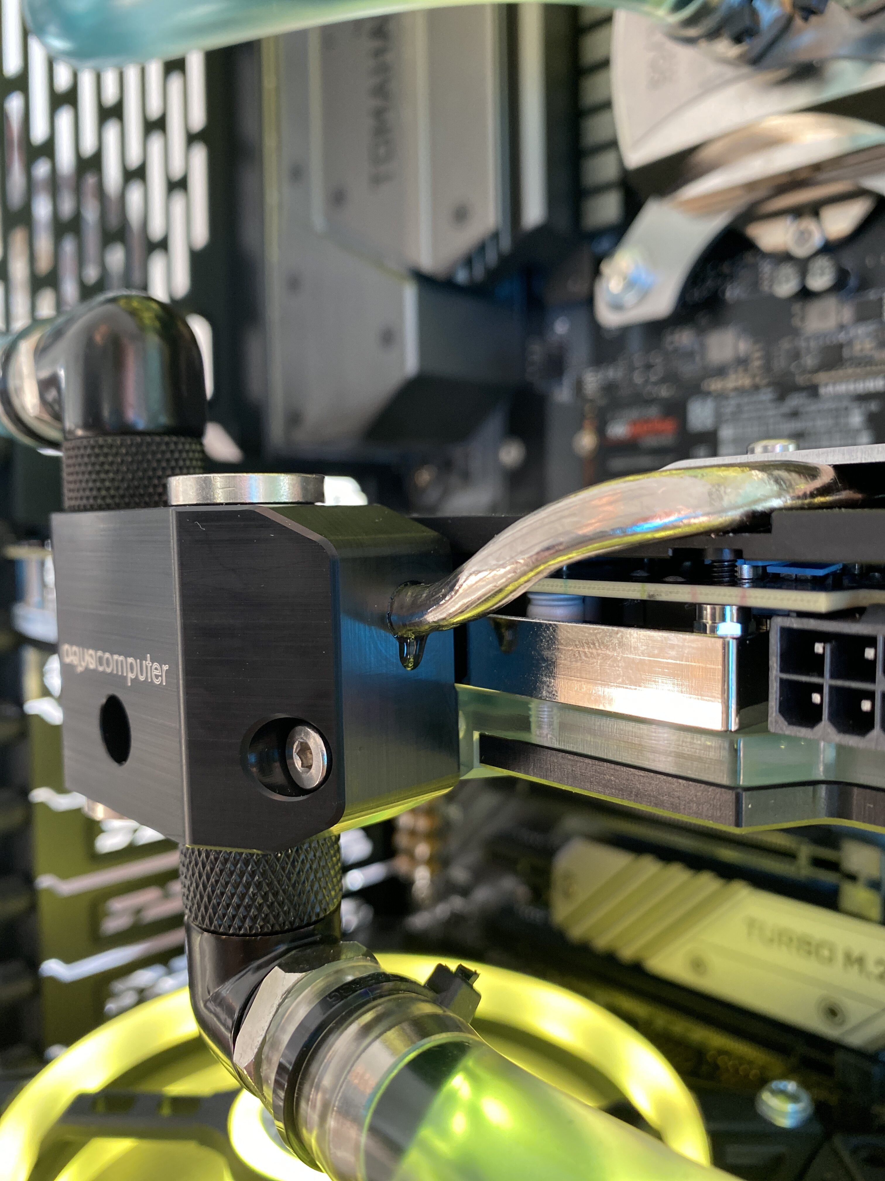

Dafür hatte ich bei der ersten Montage ein Leck am Terminal. Die Heatpipe war falsch gebogen und ich musste sie nachbiegen. Gar nicht so einfach, aber es hat zum Glück geklappt.
Falsch von AqC gebogen? Das wäre mies. Aber da scheinst du nicht der Erste zu sein

Genau. Die Länge vom
Terminal zum Bogen passte nicht. Auch der Bogen selbst passte nicht. Deswegen lag zu viel Druck auf der heatpipe und die Dichtung am Terminal war überfordert. Ich hab nachgezogen. Ist nicht schön geworden, aber nun ist es dicht.
Hier noch ein Bild vom Werkszustand.
Die Biegung ist dreidimensional und damit komplex. Mich würde mal interessieren, wie Aquacomputer die Biegung herstellt oder herstellen lässt. Ich würde eine angefertigte Biegeeinrichtung einsetzen.
Solche Mängel ist man von AqC garnicht gewohnt. Schade...

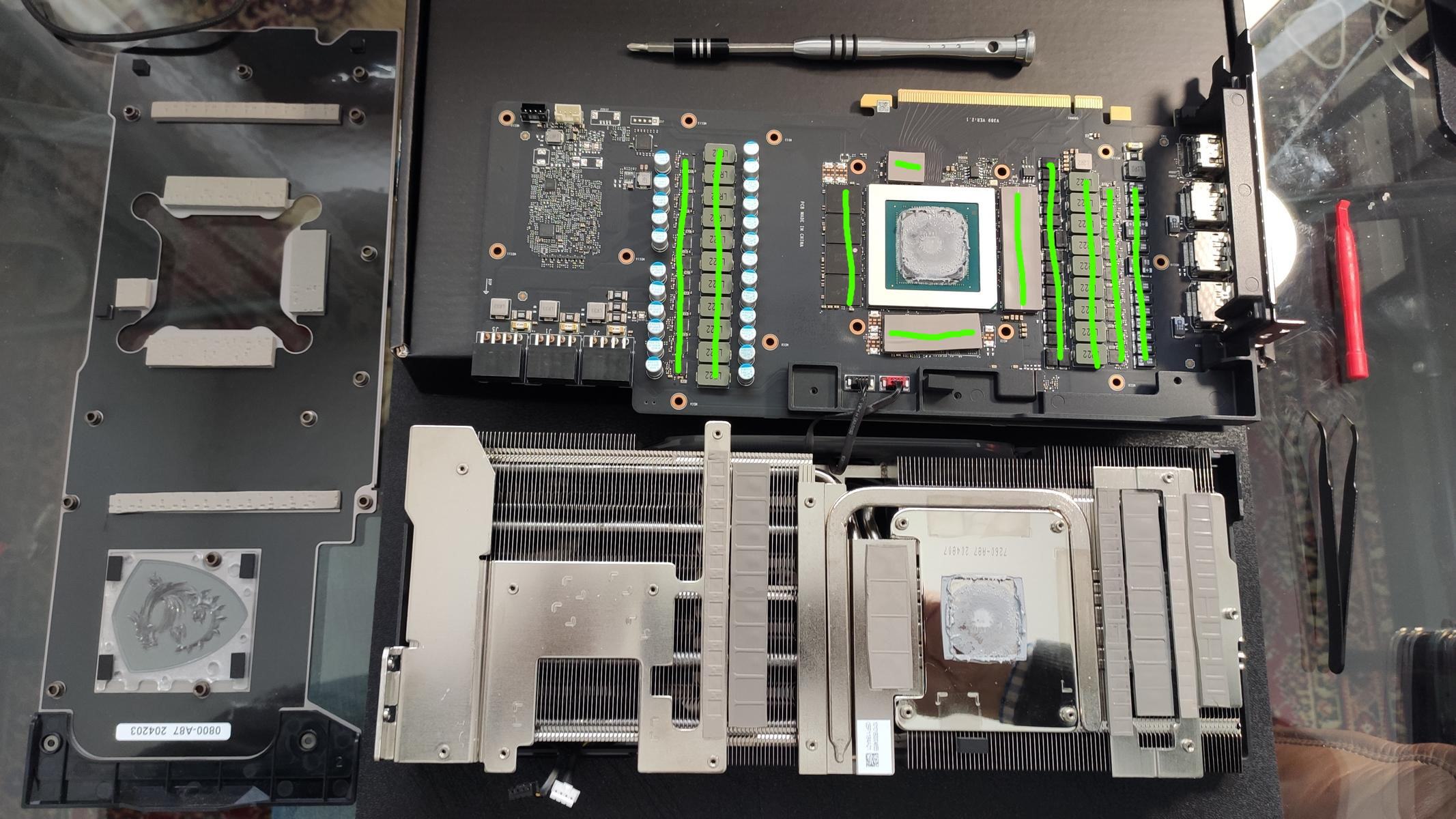

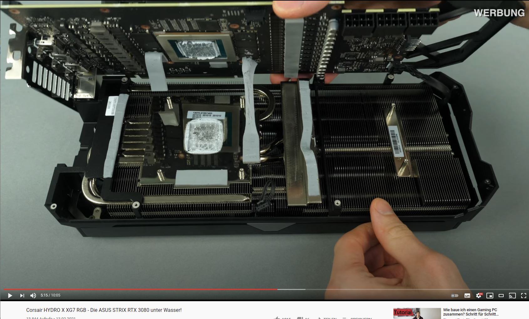

Beim nachträglichen Anschauen meiner MSI 3080 Suprim Bilder ist mir aufgefallen das der Luftkühler zwei Reihen (rot) mehr Wärmepads hatte als der Wasserblock von Alphacool. Was sind das für Bauteile an den Stellen? Würdet ihr die noch mal auseinander bauen und dort Pads anbringen?
Eine Asus 3080 Strix hat dort z.B. ebenfalls keine Pads.
