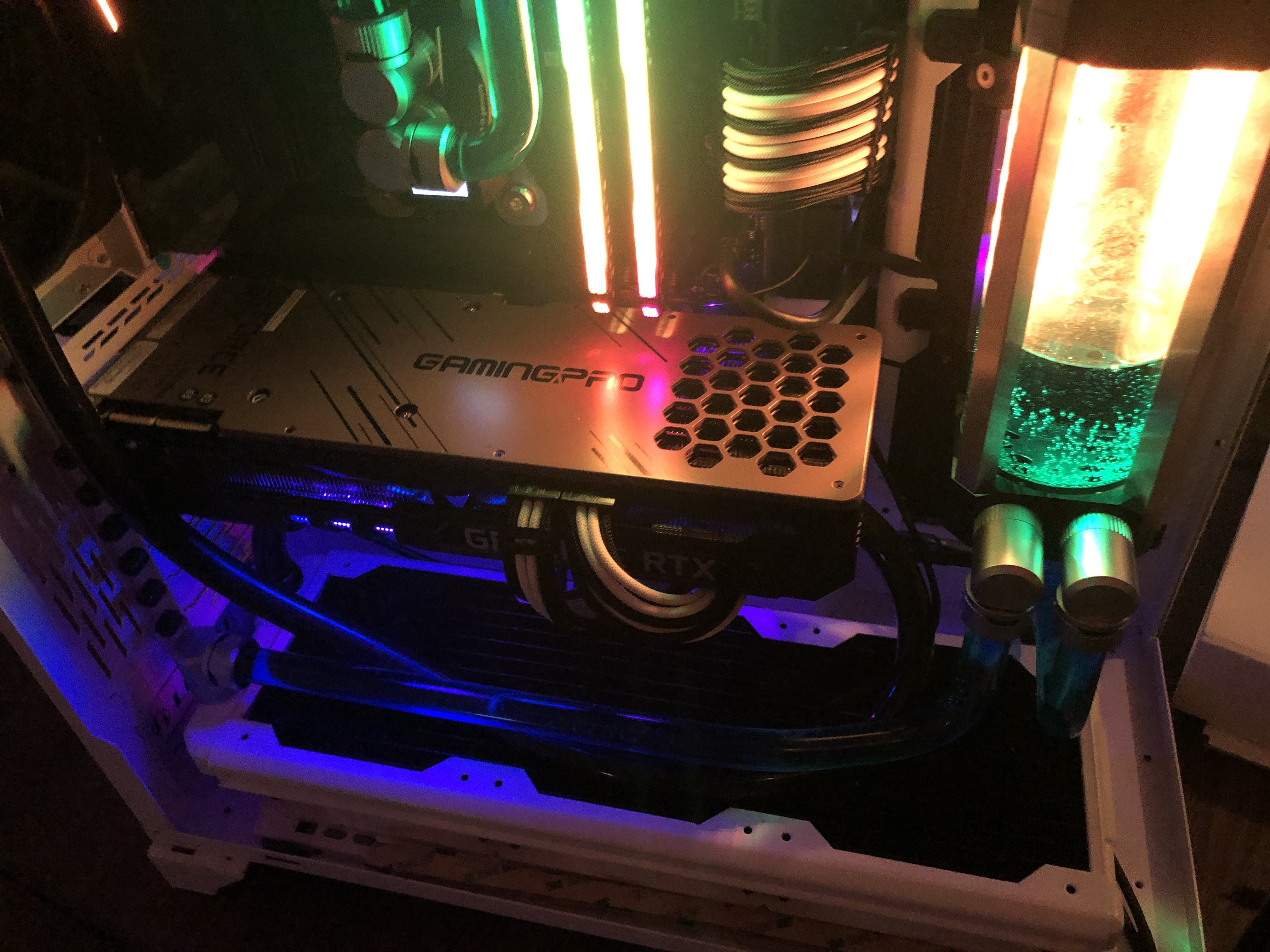

Hallo zusammen,
habe einen neuen Rechner aufgebaut.
Gestern noch mit einer 1080, wo ich schon mal die Grundeinrichtung gemacht habe...
Heute habe ich dann noch etwas gebastelt und die 3090 lag auch vor der Türe.
Heißt alles soweit fertig gemacht. Die 3090 reingesteckt aber kein Bild...
Habe die Treiber der 1080 im Moment noch drauf. Muss ich die vorher runter werfen? Oder kann es daran nicht liegen?
Bin etwas überfragt...

Also ein Beeper habe ich bisher noch nicht gehört..
Ist ein MSI B550 Carbon WiFi.
Netzteil ist ein Seasonic 1000Watt, das sollte auch passen.
CPU ein Ryzen, sodass ich auch kein Bildsignal über das Mainboard bekomme
Ansonsten lief es gestern mit der anderen GPU

Bekommt die Karte den Strom, laufen die Lüfter oder die LED?
Die Bildausgabe hat mit dem Treiber zunächst nichts zu tun, ein Bild kommt ja auch ganz ohne installierten Treiber.
Also die Lüfter laufen nicht, die LEDs sind an, die werden aber wohl vom PCIe Slot gespeist.
Zumindest leuchten die auch, wenn kein 8 pin Stecker angeschlossen ist.
Am Mainboard bekomme ich aber keinen Fehler.
Wenn der keine gpu erkennt wäre die LED an.
Ja also das Brett initialisiert mit der karte nicht, wenn ich das richtige deute.

So das läuft schon mal. Mit der 1080 gibt's keine Probleme.
Werde auch den Treiber der GPU löschen um auf Nummer sicher zu gehen.
Denke die Chancen stehen ganz gut, dass es mit neuen Bios läuft....
Dann sieht es leider so aus, dass die Karte einen weg hat, kannst du sie in einem anderen pc testen?

Naja vielleicht ist das gute Ding auch durch elektrostatische Aufladung beim rausnehmen/einbauen in den Rechner gestorben - wer weiß.
Wenn sie auch im anderen PC nicht ihre Arbeit leisten möchte -> DoA sehr wahrscheinlich.
Auf die schnelle eine Palit aufgetrieben... Die läuft 👍
Passt von den Maßen sowieso besser ins Gehäuse.
Die andere geht dann zurück.
Danke für die Hilfe.
Ich hab noch ne ganz andere Idee.
Das ist doch eine der Gigabyte Karten die eventuell die defekten PCIe Anschlüsse aufweisen kann.
Eventuell könnte das Haier ja der Fall sein. Dass die Stromkabel deswegen nicht richtig Kontakt haben.
Die LED Leuchten durch die Stromversorgung direkt durch den Slot und sonst tut sich nix weil die Stromkabel nicht richtig sitzen.

Das ist ja interessant...
Ist mir jetzt erst aufgefallen... Die war in einem Zotac Karton... Habe die als Rückläufer gekauft..
Das erklärt einiges
