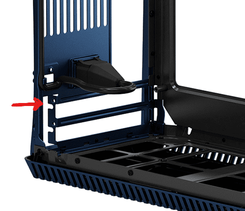

Habe gesehen, dass das Eta Itx auch nen Ausgang hat für externe Radiatoren. Zumindest sollte da ne Vertikale Slotdurchführung reinpassen.
Das Stromkabel da drin ist etwas fail, aber habe gesehen da gibt es auch 90° Adapter.
Wenn du eine 4090 verbauen möchtest wirst du um den inverted Mod nicht herum kommen.
Das Era ist sehr schmal und soweit ich mich erinnere, darf der Kühler samt Anschlussterminal nicht breiter wie 120mm sein, sofern man die gpu normal verbauen möchte.
Zur Lautstärke von den Zotacs kann ich dir leider nichts sagen, hatte zwar mehrere 4090 da aber eine Zotac war nicht dabei. Die leiseste die ich hatte war tatsächlich die FE.
Habe aber inzwischen einen Downgrade sogar bis zur 4070Ti gemacht da ich eh "nur" in wqhd 165/180 Hz unterwegs bin und da reicht die 4070Ti locker.
Die Seitenbleche vom Era sind tatsächlich etwas gewölbt, da ein Sichtfenster einzubauen halte ich für ein sehr umfangreiches Unterfangen.
Da du deinen Rechner auf die linke Seite stellen möchtest und dir ein Sichtfenster wichtig ist, dann schau dir doch mal diesen Mod vom Nr200p an.
Das Nr200p ist nicht viel größer als das Era, bietet aber wesentlich mehr Freiheiten in der Komponentenwahl.
Für den Inverted-Mod vom Nr200p musst du lediglich in der Stirnwand zwei neue Bohrungen machen und benötigst zwei m3/m4 Schrauben mit Mutter.
120 mm puuuh das echt wenig, ich habe gesehen der WC Block für die 4090FE ist 124 mm breit. Evtl. geht das dann.
