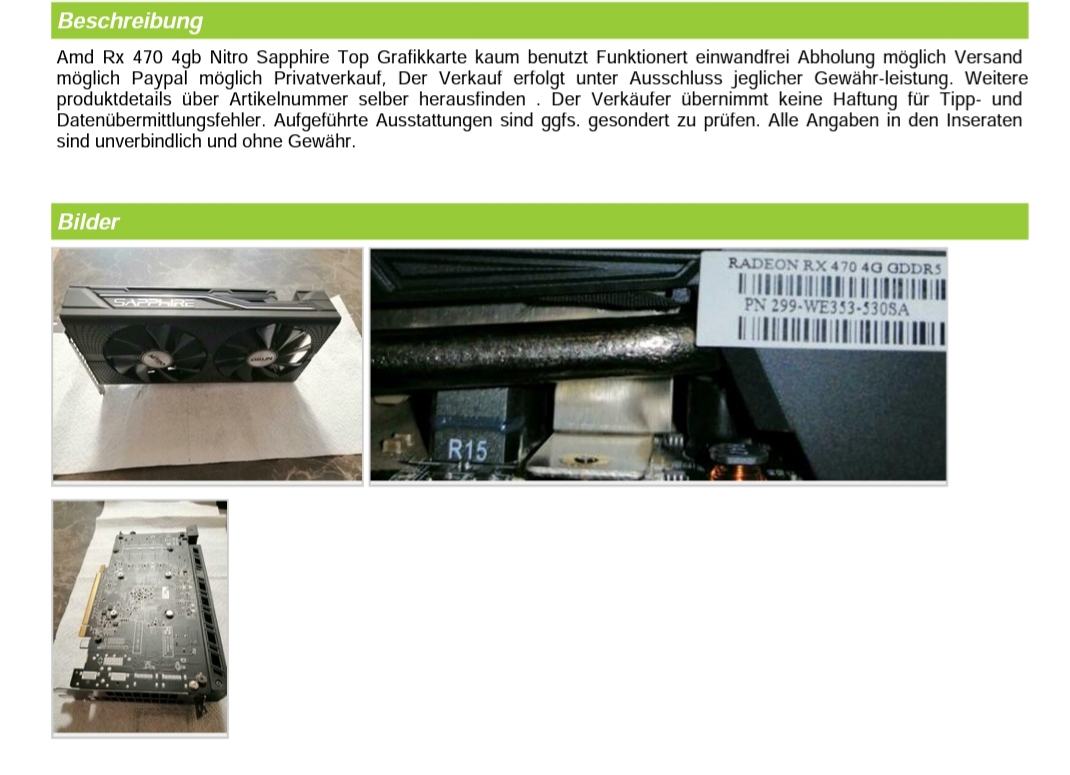

Kleinanzeigen halt, habe gerade auch das problem. Für mein Heimkino eine RX470 4GB gekauft, Karte ist angekommen--->Keine Anschlüsse, Mining Edition. In der Anzeige stand nichts davon. Auf den Fotos extra den Aufkleber so abfotografiert, dass man das dahinter stehende Mining UEFI nicht lesen kann... anbei die Anzeige, nicht mal in der Beschreibung stehst.

bist du blind? auf dem bild sieht man doch, dass sie keine bildschirmausgänge hat.
ansonsten gilt wie bei allem und überall: wer zu billig kauft, kauft zweimal.

Nen ordentlicher Verkäufer gibt das trotzdem nochmal an.Grenzt für mich auch an arglistige Täuschung.Man hätte es aber auch sehen können,das stimmt schon.Aber wer geht bei ner Graka davon aus,dass keine Anschlüsse drauf sind,auch wenns eben solche gibt.Ich wäre da wohl auch in die Falle getappt.Und rein von der Beschreibung beim Lesen denke ich,dass der Verkäufer das ganz genau wusste,dass er ne Graka ohne Anschlüsse verkauft.
Das waren kleine bilder und nicht zu erkennen, vorallem weil nur der Modellaufkleber so groß war dass man ihn lesen konnte und so fotografiert, dass "Mining UEFI" nicht mit auf dem Foto war.
So preiswert war die nicht, normaler gebrauchtmarkt Preis für ne RX470.
Schicke nach Feierabend mal den "gesamten" Aufkleber...
