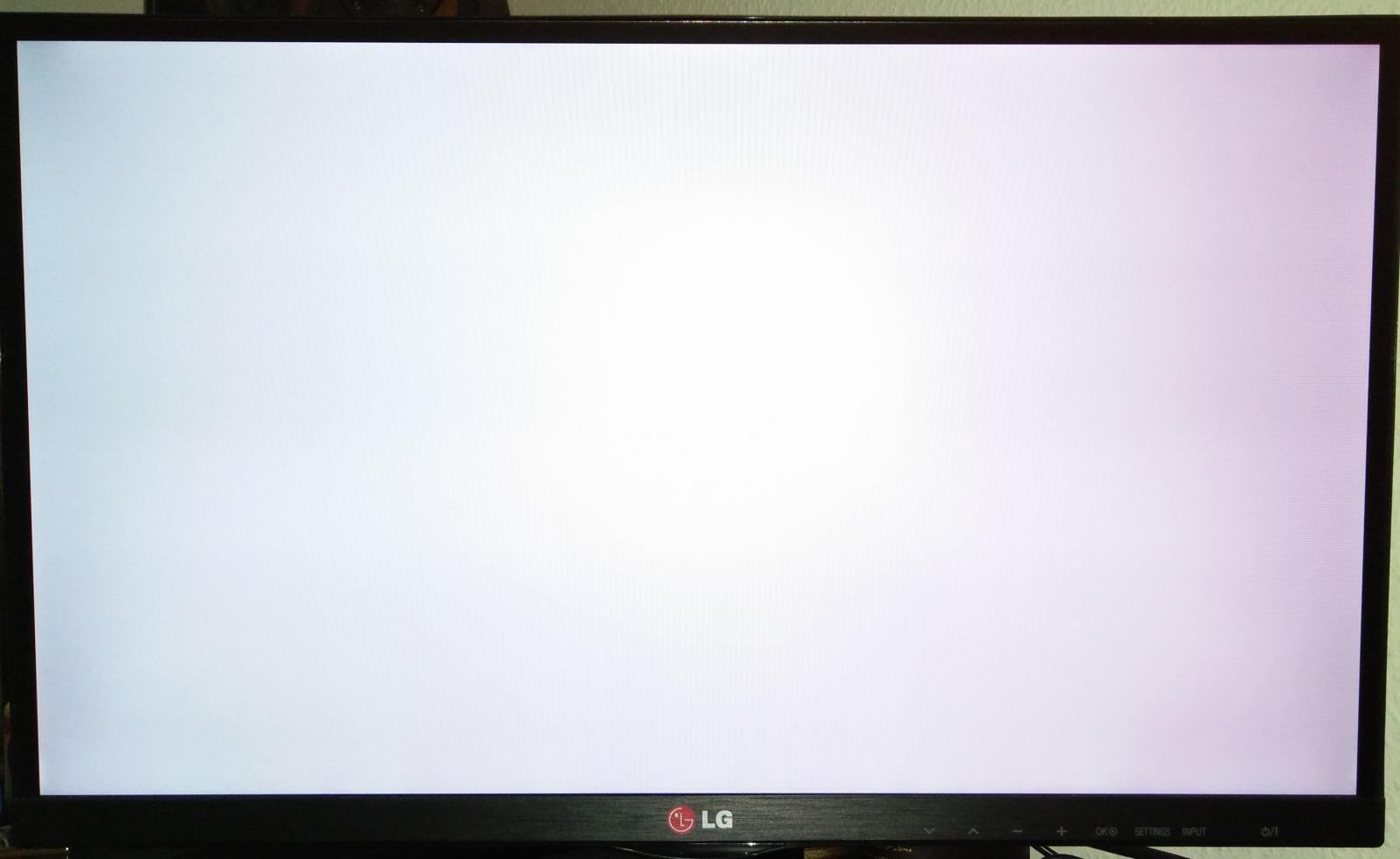

Also, gestern hat mein Monitor von jetzt auf gleich einen pixeligen Rotstich bekommen (und wenn ich pixelig sage, dann meine ich das man das LCD Raster erkennt), und zwar rechtsseitig, von oben bis unten mehr oder weniger gleichmäßig, und nach links hin schnell abfallend. Das Ganze ist unabhängig vom Signal, Antenne, VGA, HDMI, oder auch gar kein Signal (Monitor Menü), der rote Schimmer ist überall zu sehen.
Hier ein Bild davon:
Der helle weiße Fleck in der Mitte stammt vom Blitzlicht, ist denke ich offensichtlich, aber ich erwähn's vorsichtshalber :P
Ich frage mich nun was das wohl ist. Mangels Kenntniss eventueller Fachbegriffe für dieses Phänomen konnte ich via Google nicht sonderlich viel dazu finden. Ist das LCD (also die Kristalle) beschädigt? Oder ist es das Backlight? Für das Backlight spräche evtl das es ein Edge LED ist, was vielleicht diesen Verlauf erklären würde wenn's rechts nicht mehr richtig leuchtet. Für das LCD spräche möglicherweise die Tatsache das dort wo's rot schimmert, der Hintergrund nun plötzlich einbrennt wenn er ein Paar Minuten unverändert ist (lößt sich genau so schnell wieder auf wenn etwas Dynamik im Bild ist). Vielleicht ist's ja auch beides... :(
Gruß, Tim
So wie ich das verstehe hast Du bereits mehrere Anschlüsse/ Kabel probiert. Nachdem es das Kabel daher nicht ist (wäre meine erste Vermutung) gehe ich davon aus, dass Dein TFT leider defekt ist. Hintergrundbeleuchtung glaube ich allerding - das erklär den Rotstich nicht.
l. G:
Karl
