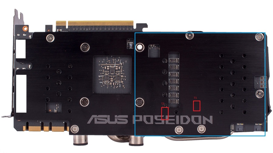

Aktuell mein System basiert auf 980TI Poseidon . 980TI mit seine Leistung ist mehr als ausreichen für mich, Schaltpunkte für Wasser pumpe und Lüfter sind über zusätzliche TSensoren gesteuert und TS sind an 980TI BackPlate angebracht T°C BP schwankt zwischen 30°C Idle und 75°C bei Spielen
TS1-WPump Schaltsensor @40°C ON/OFF
TS2-Lüftern Schaltsensor @40°C ON/OFF
meine Probleme/Hindernisse Wasserkühlung für Poseidon:
wenn Grafikkarte Lüftern sind im Auto Mode dann drehen sie sich mit ca 1300rpm bei spielen dabei GPU Tc ca 50-55°C aber Kühler Design ist nicht für Spannungswandler/Stromwandler freundlich so mit Temperaturen im Wandler Bereich steigern enorm im entdeckt bei längere Spielsession Grafikkarte sich abschaltet [GPU Tweek OC Mode] somit zwangsläufig GPU Lüftern sollen sich mit min 1700rpm drehen für optimale Stabilität .
