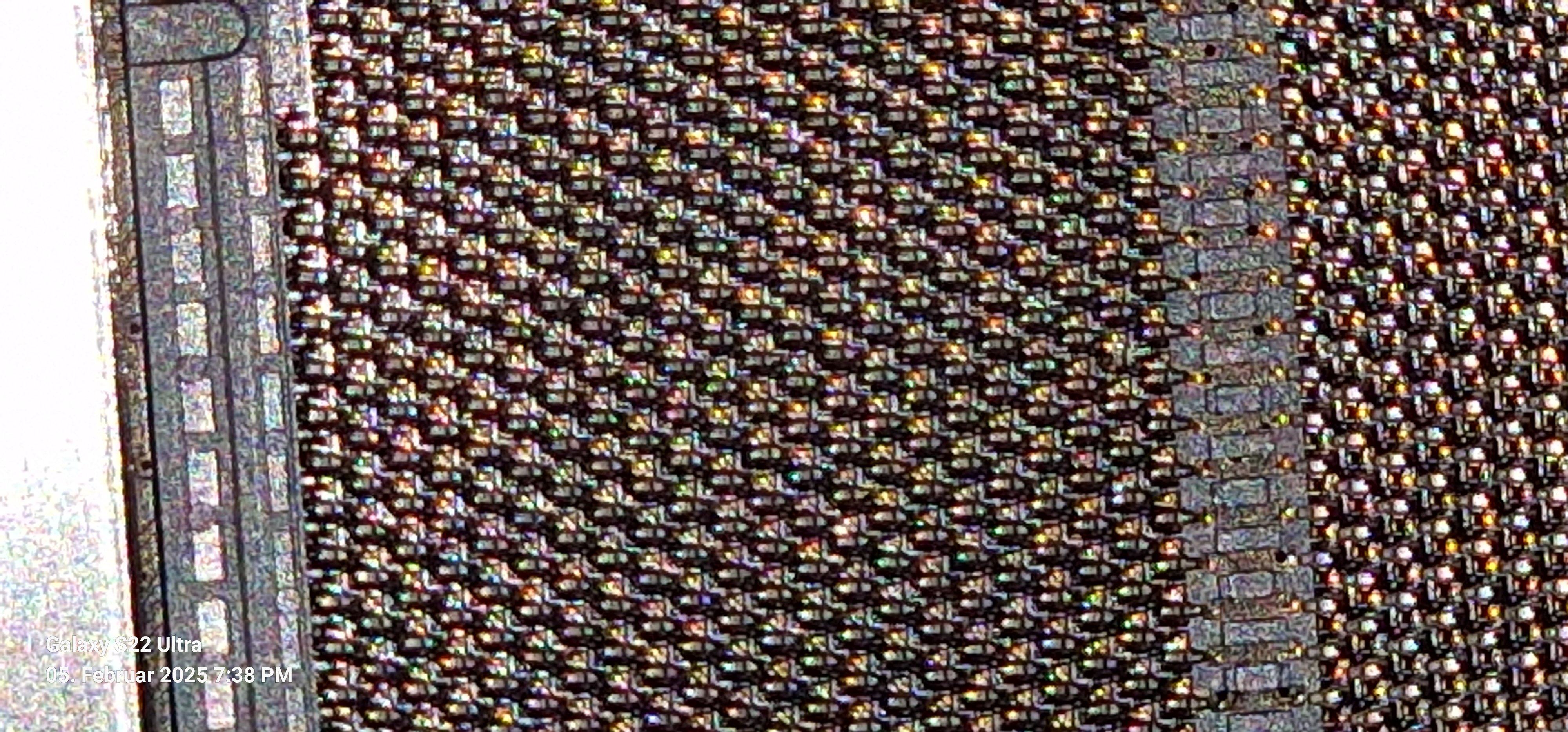

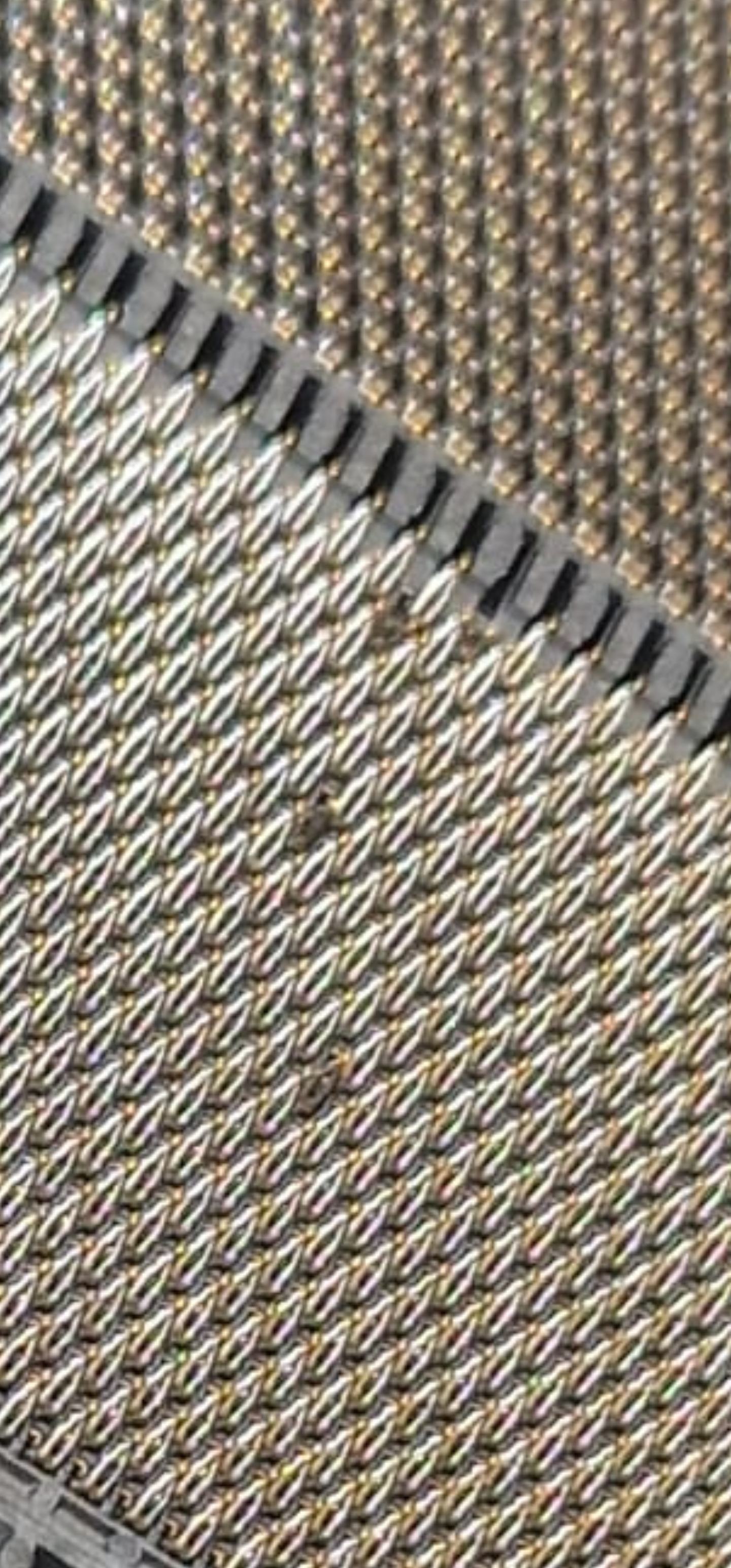

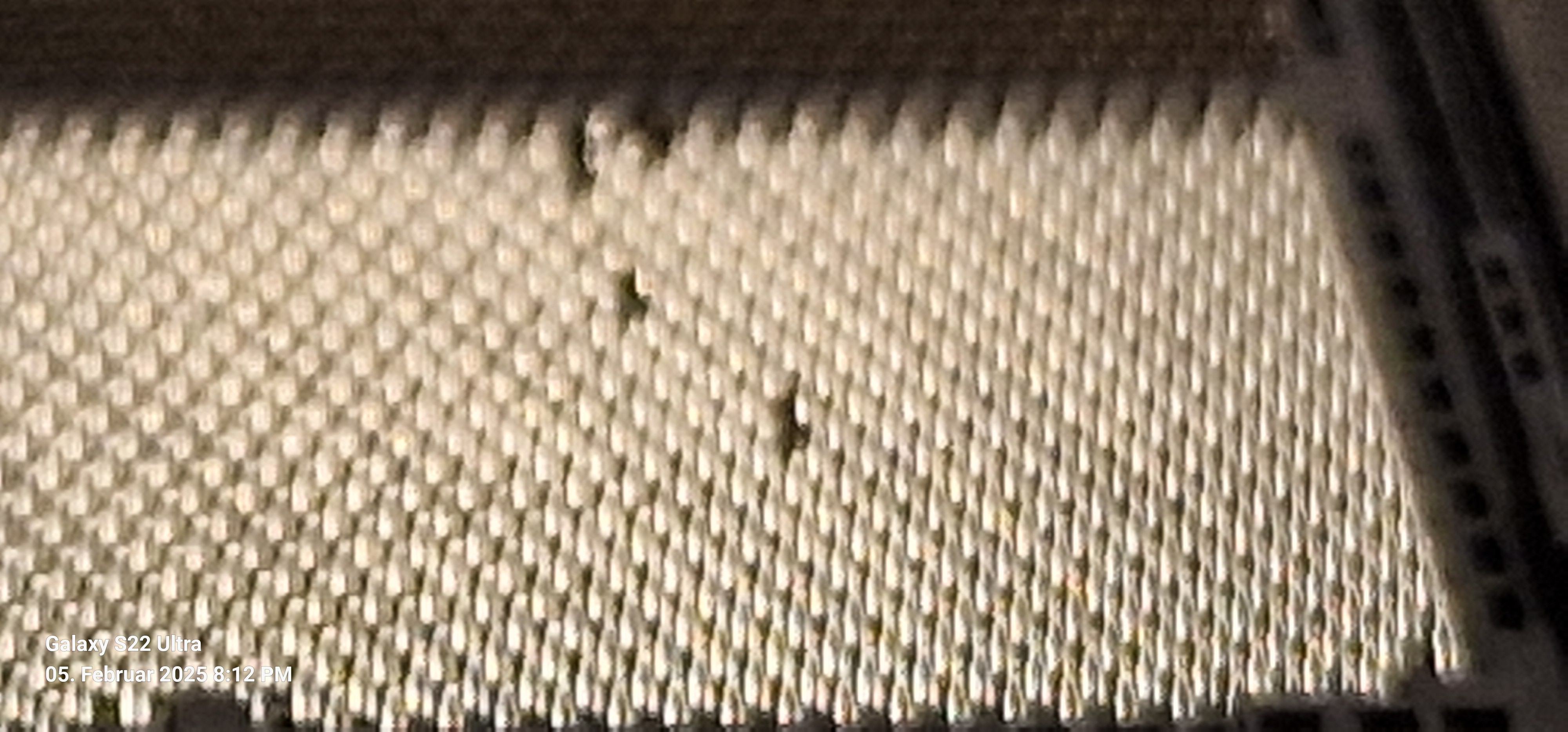

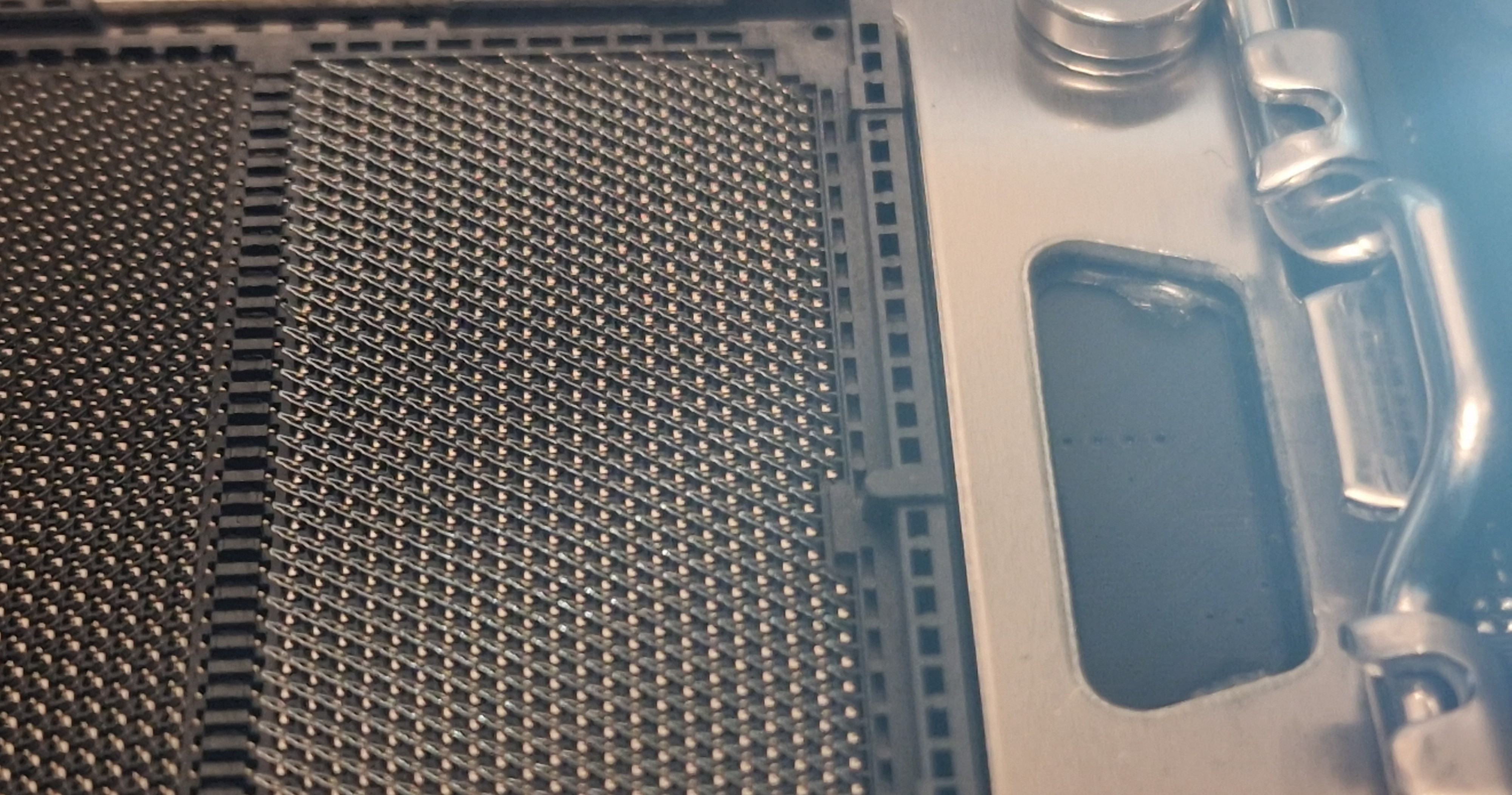

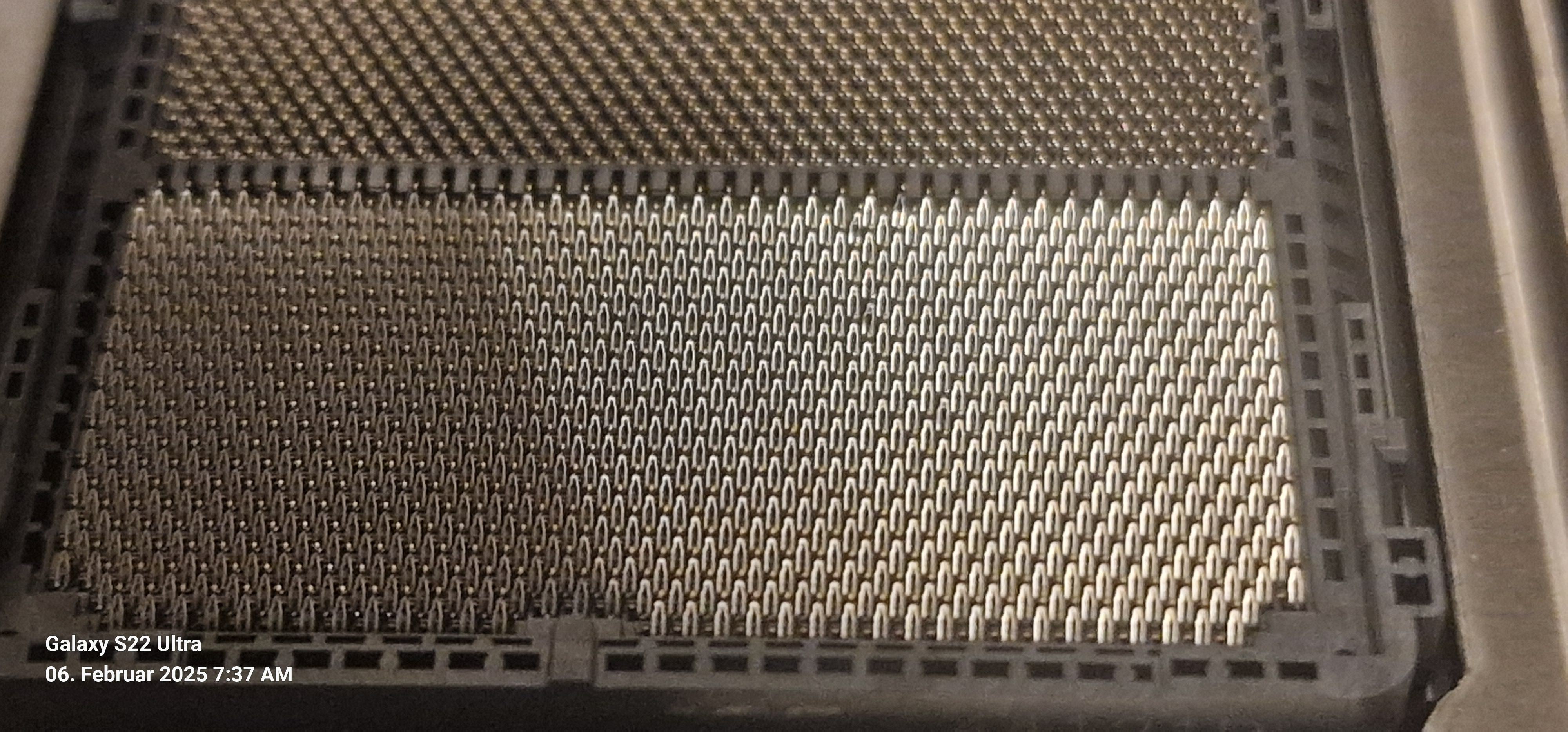

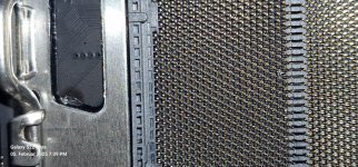

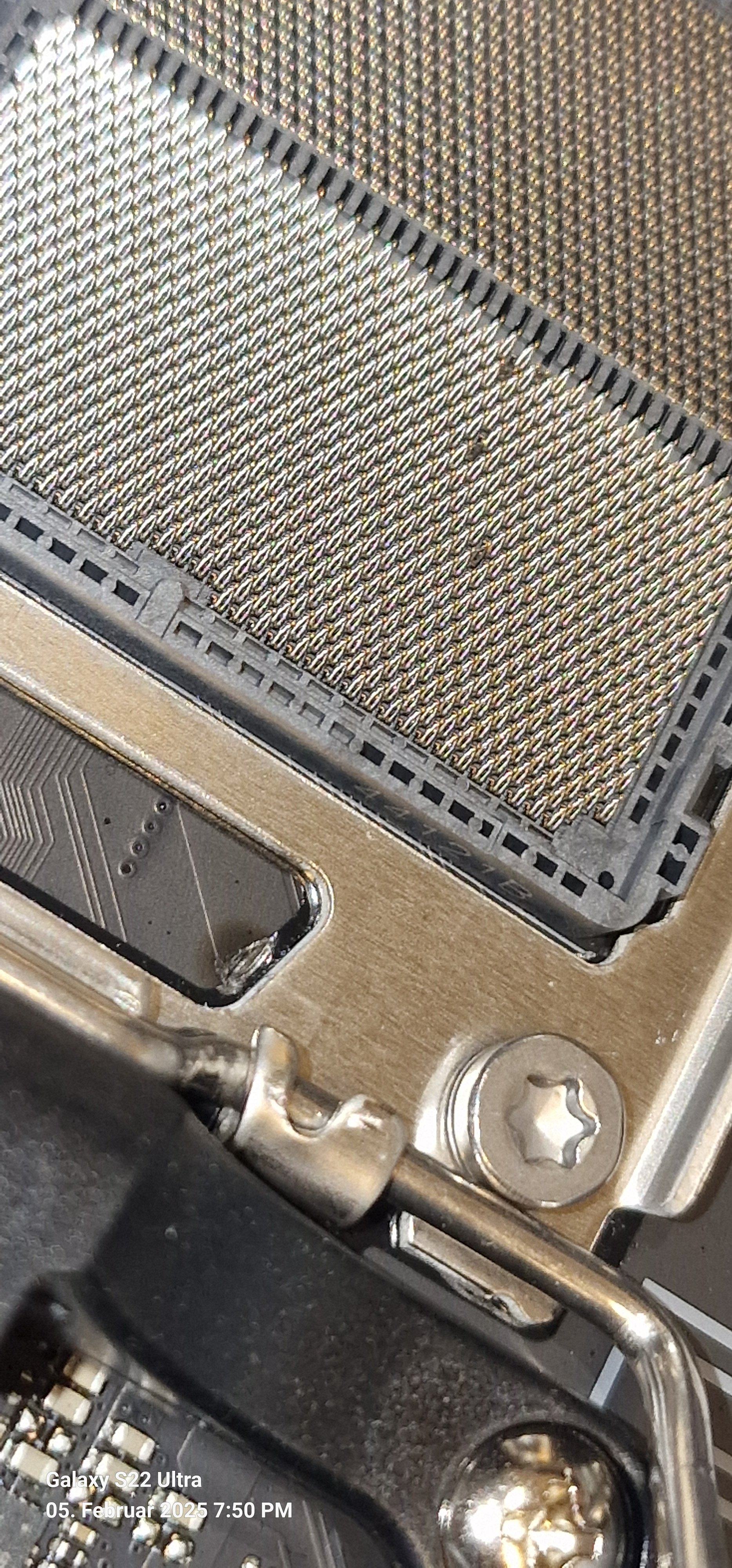

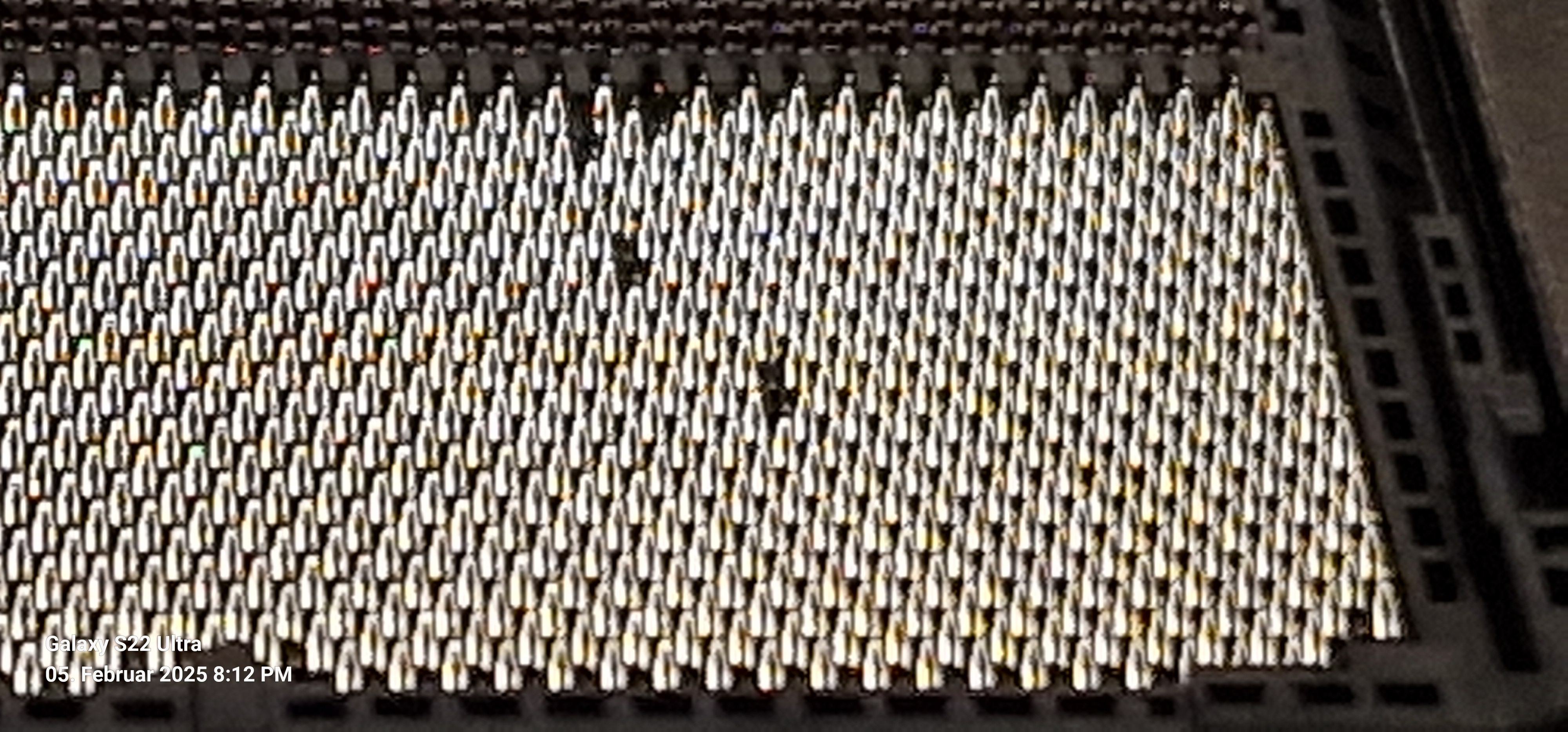

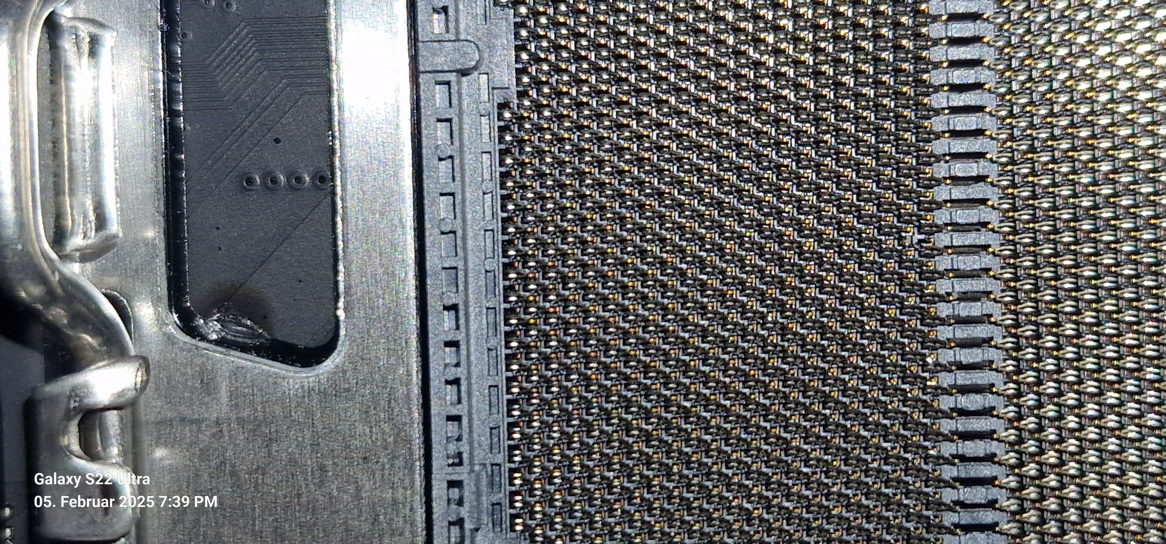

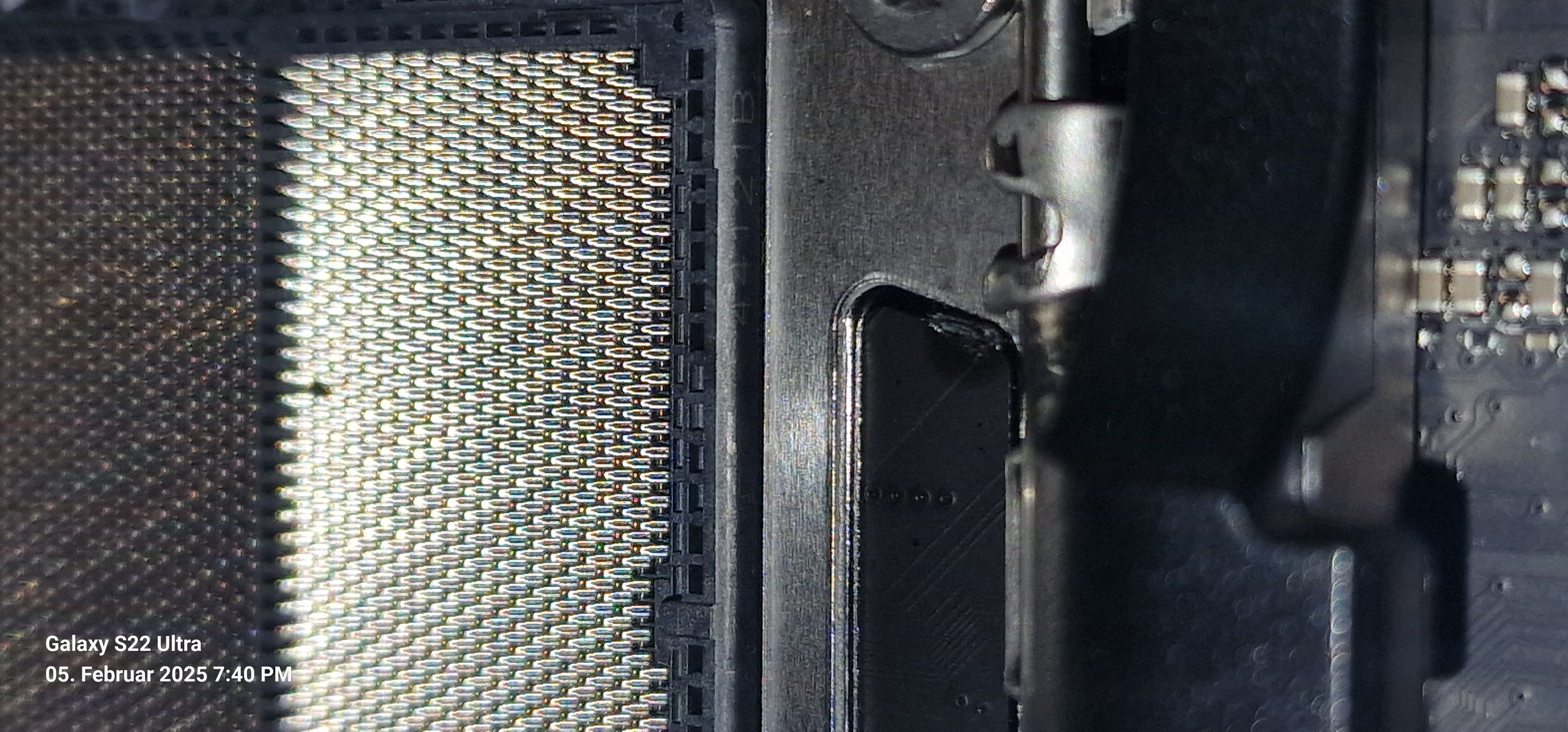

Hallo zsm und zwar kann mir einer helfen habe ca 3/4 bin entweder verbogen oder gebrochen auf meinem neuem Motherboard Rog strix b650 e e . Tuhe fotos rein . Möchte gerne wissem ob man das board retten kann. Und wenn ja ob es heir einen gibt der mir evtl helfen kann. Danke

Entweder kann dir @ubi helfen, oder hier jemand der dir zu einem korrekten Preis einen neuen Sockel verbauen kann
  • Danke
Reaktionen: ubi
Habe jetzt.nochmal zurecht gebogen. Werde später meine cpu reinlegen hoffe sie wird ihren weg finden und die pins sich dann in die cpu selbst biegen
Gott sei dank sind sie nicht gebrochen sah wohl so aus wegen blöden winkel. Komm von dee nachtschicht werde zum abend hin nochmal in ruhe fotografieren. Aber ich denke es past schon so

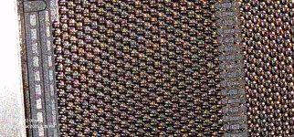

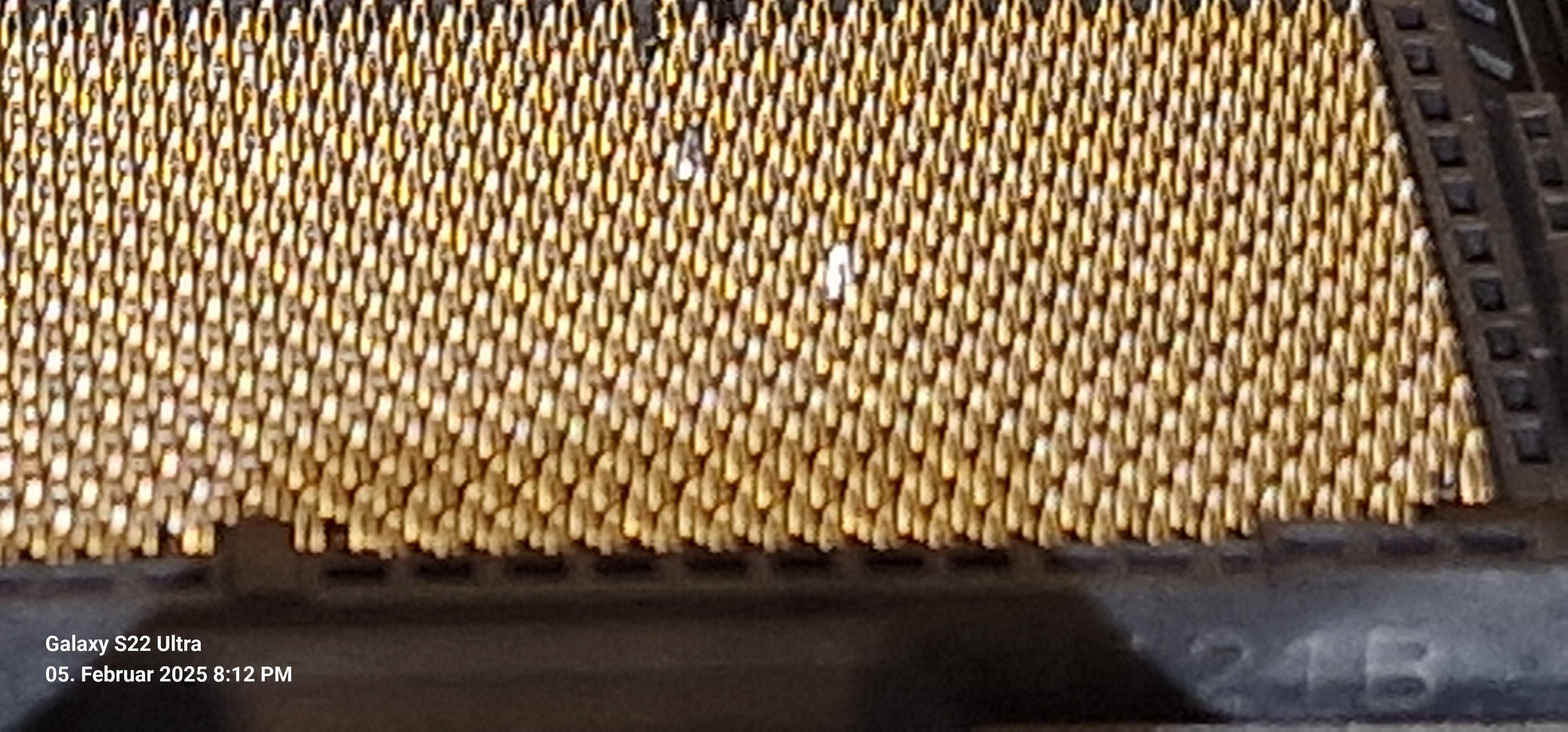

@ubi Schau ob es past ist aber ohne gezoomt. Mache gleich nochmal von seite und gezoomt

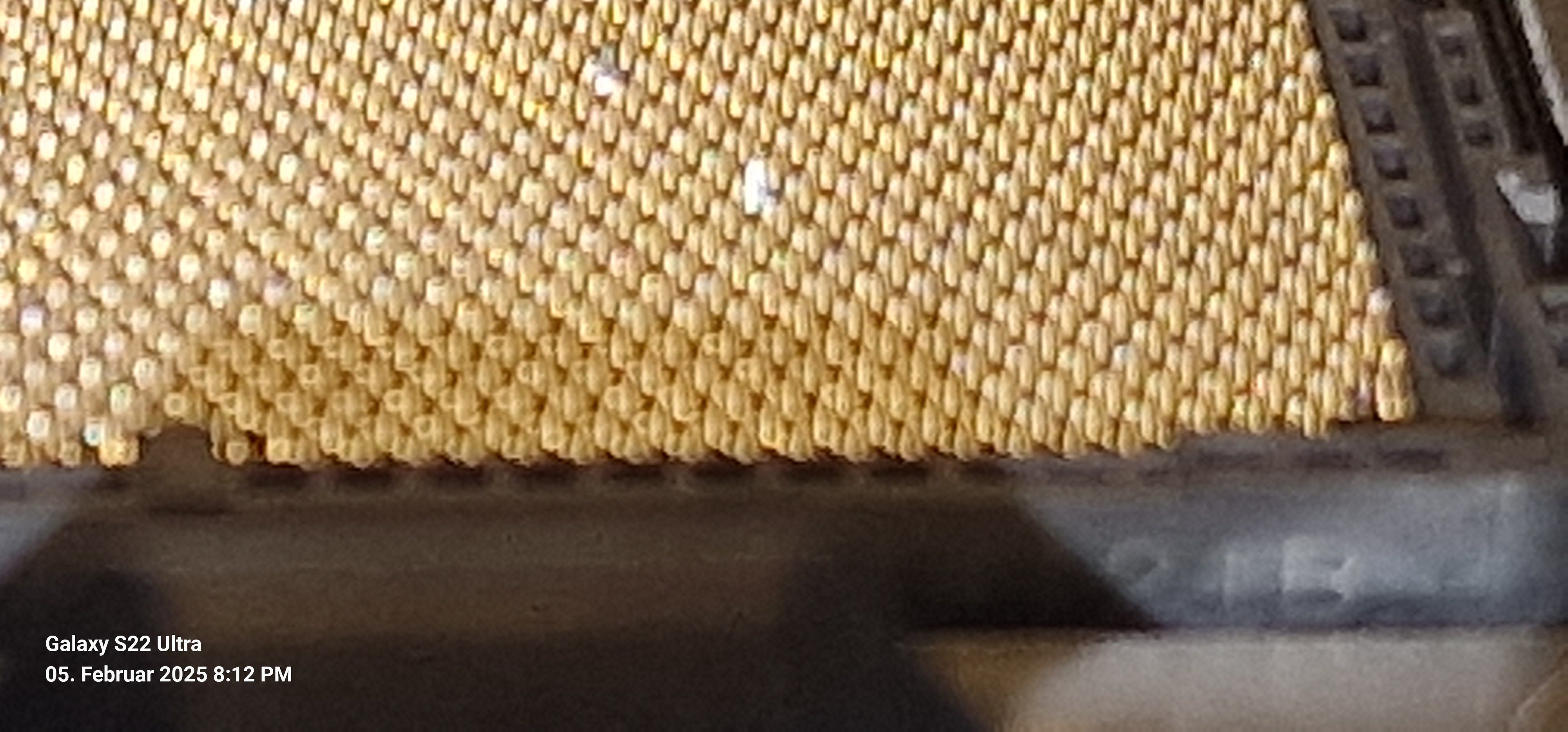

die pins bereiten mir schon sorgen so wie sie sind..
Servus
1 Reihe 1 Stk
2 Reihe 1 Stk
7 Reihe 1 Stk
gehören minimalistisch nach links
der in der 12ten würde ich lassen.
Die Pins haben ein Löchlein -> sehr spröde aber so wenig sollte gehen
der Pin ist zweigeteilt .Die linke Seite der Teilung ist noch minimal zu tief-> die etwas hochdrücken zieht den Pin rüber
im Zoom sieht man das
nicht zu weit oben an der Spitze drücken.-> Ich denke linke Seite an der Basis vorsichtig anheben mit spitzem Werkzeug.
mache es in Ruhe ;) es gibt gute Tage und schlechte -> lasse Dir Zeit dafür
Viel Erfolg
mach dann Foto`s

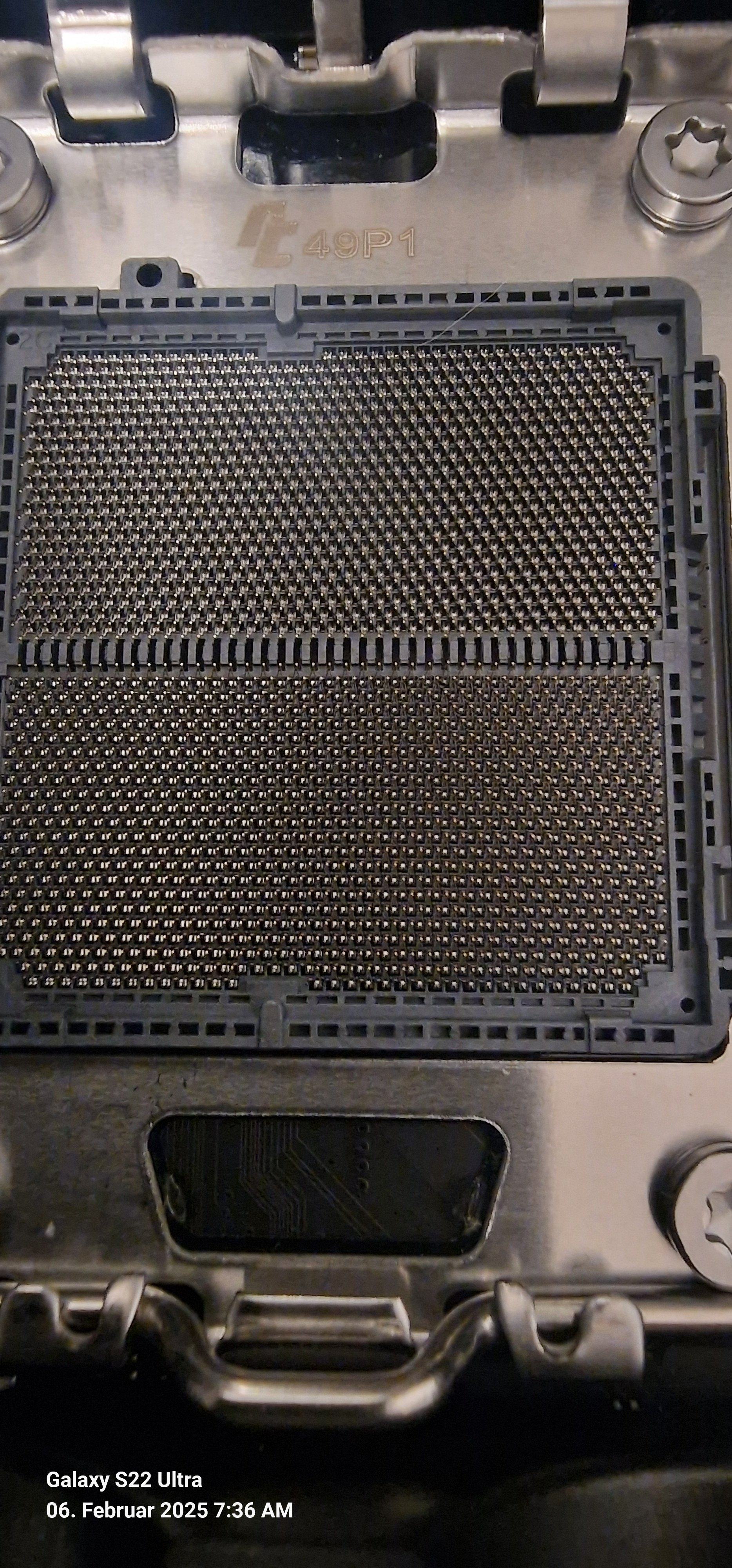

@ubi danke für die hilfe. Aber leider trau ich mich nicht mehr ran. Da ich das teilweise mit auge und gefühl gemacht habe .
ich überlege die cpu langsam rein zulegen mit der hoffnung das die pins sich dann mit der cpu selbst hin biegen wie es gehört..
@ubi Erkennst du villt anhand dem leztem foto ob die pins sich berühren ?

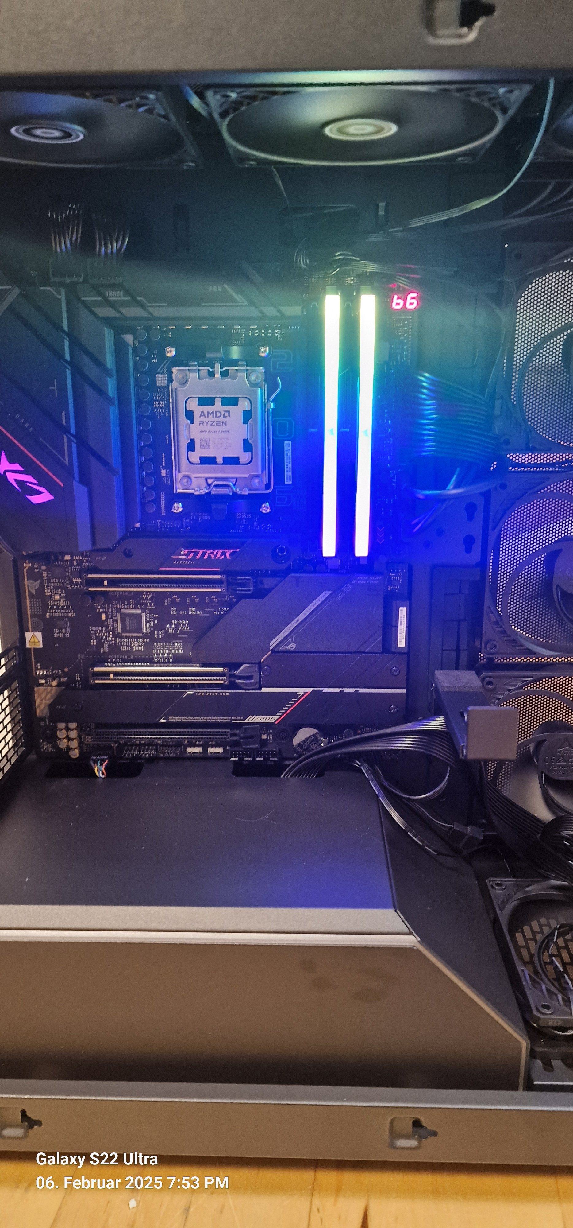

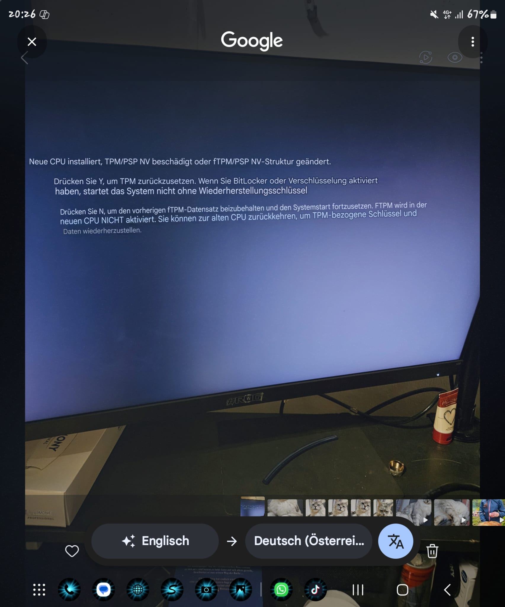

Ja habe ihn jetzt gestarten . Sehe fotos. Weis einer was es bedeutet auf english?

Habe ein omen hp pc also ein scheis fertig teil... kann ich von ihm die festplatte nehmen und in den neuen pc ein bauen? Oder ist er gesperrt ?
Hat wohl gereicht der Abstand.
War ja sehr wenig noch krumm.
Ausprobieren mit der Platte.
Oder platte clonen dann probieren.
