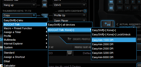

Ist es Möglich bei meiner Isku eine Taste zu drücken damit bei meiner Maus Kone die Easy Aim funktion ausgeführt wird?
Reagieren die Daumentasten deiner Isku immer langsam oder nur bei selbsterstellten Makros?
Wenn du neben der software von isku und kone[+] (oder neuer) auch die talk software installiert hast, wirf mal einen Blick auf den angefügten Screenshot. easy-aim1.PNG

Mit dem easy aim hat schon mal funktioniert. vielen dank :-)
