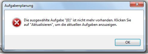

Okay ich habe es jetzt mit der Aufgabenplanung versucht und ich konnte die aufgabe auch erstellen. Nur hab ich jetzt das Problem, dass ich immer eine Fehlermeldung bekomme wenn Ich die Aufgabenplanung starte. Die Meldung bekomme ich nicht weg obwohl überhaupt keine anderen Aufgaben mehr drin sind.

Das hat nichts mit der neuen Aufgabe zu tun, diese Meldung kam vorher auch schon.
