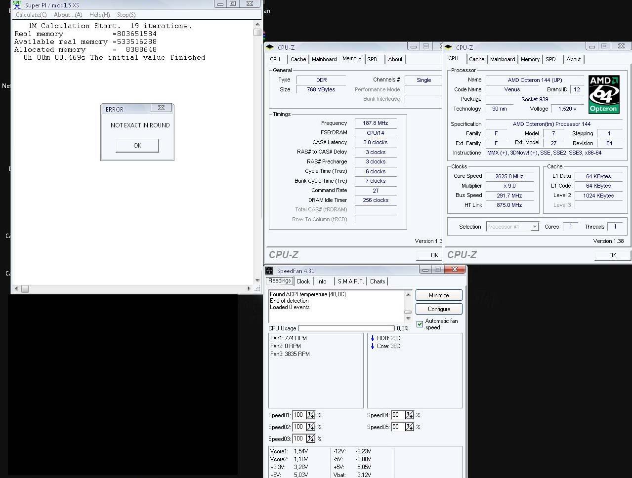

habe mir vor ca 1 jahr den opteron 144 gekauft.. jetzt reicht er wirklich nicht mehr bei neuen spielen und ich wollte ihn ans limit übertakten.
mit 1,45V schafft er gerade mal 2,5ghz superpi 1m stabil.
mein board schafft über 400mhz htt, also daran wird es nicht liegen.
ht multi steht auf 3, speicher läuft mit 180mhz (sind 200mhz module).
habe ich vielleicht irgendwo einen fehler gemacht, oder warum schafft er selbst mit 1,55v nicht die 300mhz htt auf 9er multi (2700mhz)?
habe ich nur eine krücke erwischt?
danke für jede hilfe
unter last niemals >50°, ich denke das passt..
bei 291mhz htt ist schluss.. siehe anhang. die cpu voltage schwankt zwischen 1,52v und 1,536v.
hat noch jemand eine idee?

liegt an deinem speicher...;) 768mb. entweder 3 module oder 2 welche nicht gleich groß sind. würde mal vorschlagen du nimmst zum testen eines raus. zudem ist neuer/mehr ram eher bei dir fällig als eine übertaktete cpu ;)
€: dazu läuft dein ram auf singlechannel, was mich eher auf ein 512mb und ein 256mb modul schliessen lässt. damit verschenkst du unnötig leistung, zudem sind die timings auch eher :kotz:
ich weiß.. der ram ist bescheiden.. ich habe 1x512 und 1x256mb.. einen weiteren 256mb riegel habe ich auch, aber das board (dfi nf4) verweigert 3 ramriegel strikt.. dual channel nimmt es leider auch nicht -.- egal wie ich die teile stecke, es piept nur... auch bei 2x256 funktioniert kein dualchannel.
timings sind testweise so schlecht, eigentlich läuft der mit cl2, ich dachte den ram damit als fehlerquelle ausschließen zu können.
ich versuche es jetzt mal mit nur einem riegel.
Teste nur mal mit dem 512MB Speicher. Weil so wie das nun läuft bringt das nichts. Zwei ungleiche Module machen immer Probleme. Zudem musst du checken ob deine Subtimings beim DFI richtig eingestellt sind, weil das könnte auch ein Grund für die Overclocking Probleme sein.
Ich geb Destroyer recht..bevor du übertaktest würde ich mir mal 1/2 GB RAM holen die ich im DualChannel mit vernünftigen Timings laufen lassen kann...ausserdem sollte es dann auch sofort Overclocking RAM sein...Geil One Series sind gut zum übertakten und 1 GB kostet 150$....

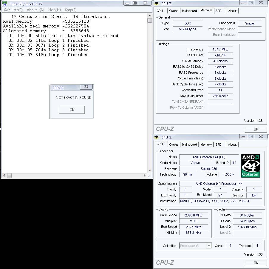

jetzt ist noch 1x 512mb drin. an den timings habe ich nichts geändert.
doch die timings wurden automatisch verändert. vorher 2t jetzt 1t ;)
was isn das eigentlich für ram? hersteller? welchen ramslot benutzt du (orange/gelb, oben/unten)?
und welchen ramteiler benutzt du? probier mal den 133er bzw den 166er. alle anderen erstmal aussen vor lassen. welches bios hast du drauf? kann man mit everest auslesen lassen bzw steht beim booten unten rechts ein datum.
wenn man weiß welchen ram du hast kann man dir eventuell auch bei deinen subtimings helfen...wie schon von riverna angesprochen. btw, wie sehen deine spannungen aus vom nt?
naja bei den beiden ist das nicht so tragisch....die haben relativ gleiche subtimings ;) jedenfalls bei spi. sind nur 2 timings die minimal anders sind. bios ist da wichtiger. aber ich hatte auch schon das problem das die rams mit 300mhz stable liefen, aber mit den gleichen timings bei unter 200mhz probs gemacht haben. also versuch mal immer knapp über 200mhz zu bleiben :)
ram teiler ist auf 133, gelber slot oben, das neueste bios (vor ein paar tagen geflasht, wegen x1800 bug mit dem logo am start).

nimm mal orange oben...naja neustes bios is nich immer das beste...ich hätt den 512er infineon genommen...aber hast du ja auch. ;)
im orangenen oben verrechnet er sich auch bei iteration 7, bei 292mhz htt. ab 300mhz htt startet der computer nicht mehr.
