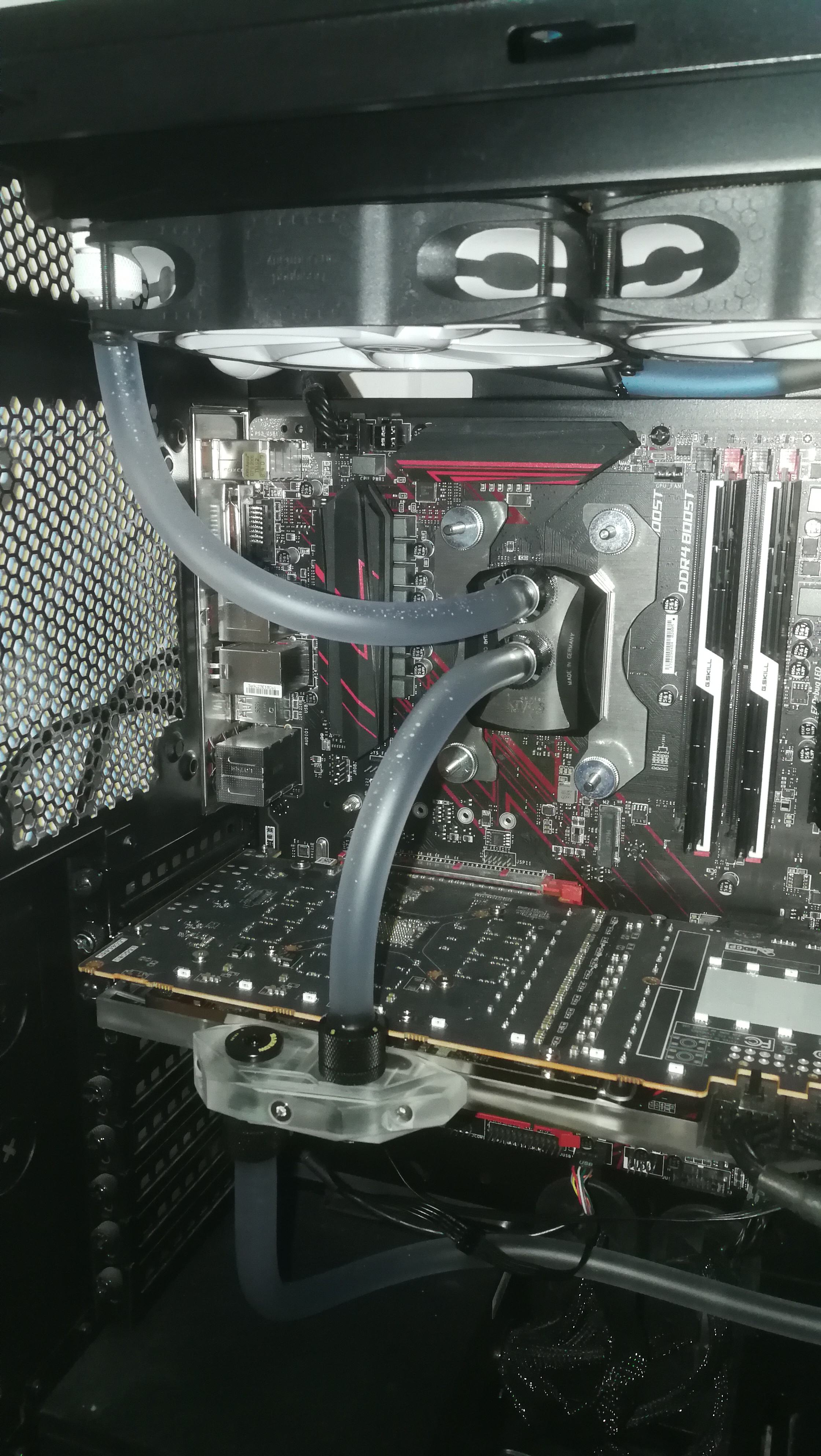

Moin,
Hast du mal ein Bild von deinem Aufbau und von deiner Konstruktion beim AGB? Die Pumpe kann auf voller Drehzahl schon Luft ziehen, wenn der Rücklauf nahe an der Pumpe ist. Ein Runterregeln kann helfen, da du dann nicht mehr so viel druck drauf hast. Wenn du das Gehäuse kippst sollte der AGB besser zu sein 😉
Das auf die Seite legen kann auch Wunder bewirken.
Anbei wie gewünscht...
Hast du ein Steigröhrchen im AGB? Ich konnte da jetzt nichts erkennen.
Ich hab da n Röhrchen am Rücklauf.

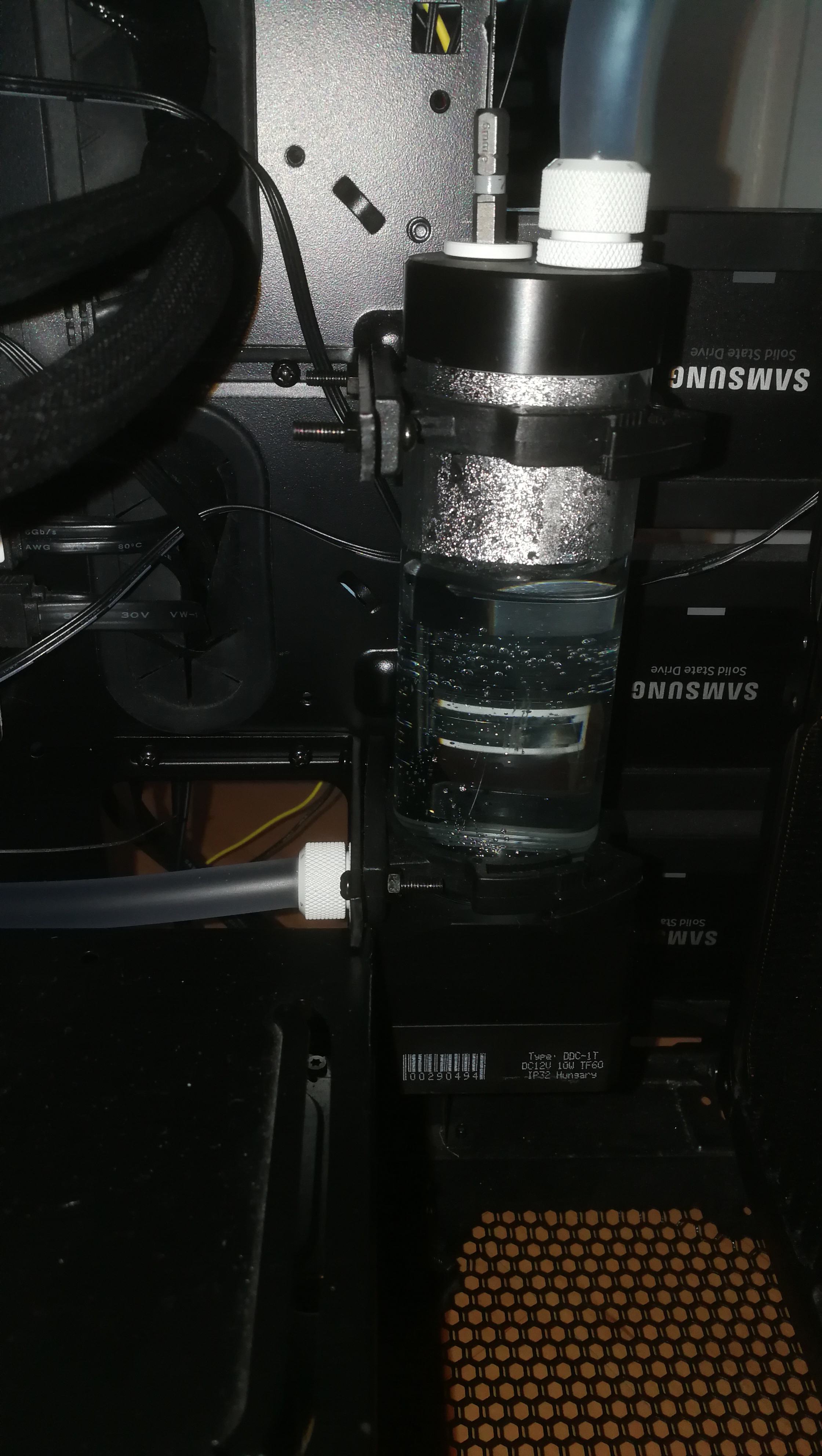

Okay, Steigrörchen unter Wasser setzen... wird gemacht.
Das mit dem offenen AGB hab ich von Youtube... Soviel dazu :)
Wenn der AGB etwas offen ist, muss das nicht unbedingt problematisch sein. mein AGB (Heatkiller Tube) unterm Schreibtisch am Mo-Ra ist auch offen und obwohl der Rechner mit allem usw. oben auf dem Schreibtisch steht, fängt der AGB unten an, nicht vollzulaufen. Das passiert nur, wenn ich oben am Rechner das Entlüftungsventil öffne (bzw. wenn der Kreislauf sonst irgendwo Luft ziehen könnte).
Das Steigröhrchen (ist das nicht eigentlich ein Senkröhrchen^^?) muss gut unter Wasser sein. Das Wasser soll nicht in den AGB "platschen". Das löst nur Luft im Wasser, die sich dann später irgendwo wieder sammelt und dann hat man wieder Luft an Stellen im Kreislauf, wo man sie nicht haben will und dann geht das Hin- und Hergekippe zum Entlüften wieder los :poop:
Klar, das Röhrchen soll das Wasser beruhigen, aber generell ist es immer nachteilig, wenn der Rücklauf oben am AGB angeschlossen ist. Die Luft kann halt nicht so frei nach oben weg schweben. Das System braucht dann länger für die Entlüftung. Aber das wird schon! Lass dir einfach Zeit. Wenn deine Temperaturen jetzt schon in Ordnung sind, brauchst du nur etwas Geduld.
öhm... interessante These! Die Luft kann nicht frei nach oben schweben, weil da ein Röhrchen angebracht ist. Interessant ist auch, das die Entlüftung dadurch länger braucht. Würdest Du mir verraten wo die Luft hin schwebt? Ich habe immer gedacht, das Röhrchen muss unter Wasser sein, damit es keinen ungewollten Rücklauf gibt, der damit dann Luft ansaugen kann, wenn die Pumpe ausgestellt wird. Das Röhrchen soll das Wasser beruhigen? In meinem jetzigen System ist kein Röhrchen, das Wasser wird unten rein gedrückt. Zwei D5 auf 100% bewegen das Wasser ganz sacht im AGB. Da muss man schon genau hinsehen um Bewegung festzustellen.
Du bringst einfach mehr Unruhe rein. Die Luftbläschen drückt es erst mal nach unten Richtung Pumpe. Klar, die Luft drängt immer nach oben. Aber nicht, wenn sie volle Pulle nach unten geschossen wird. Wenn das so gut funktionieren würde, hätte er die Probleme nicht.
Hey zusammen,
erstmal wünsche ich euch allen frohe Ostern und vielen Dank für die rege Beteiligung.
Ich konnte erst heute früh mit nachfüllen anfangen. Und siehe da, das Steigsenkröhrchen:-)p) ist unter Wasser, Die Luftblasen wurden größer und waren sehr gut beim steigen zu sehen.
Es wurde die en oder andere wieder angesaugt, aber das liegt im Rahmen.
Ich freue mich jedenfalls!
