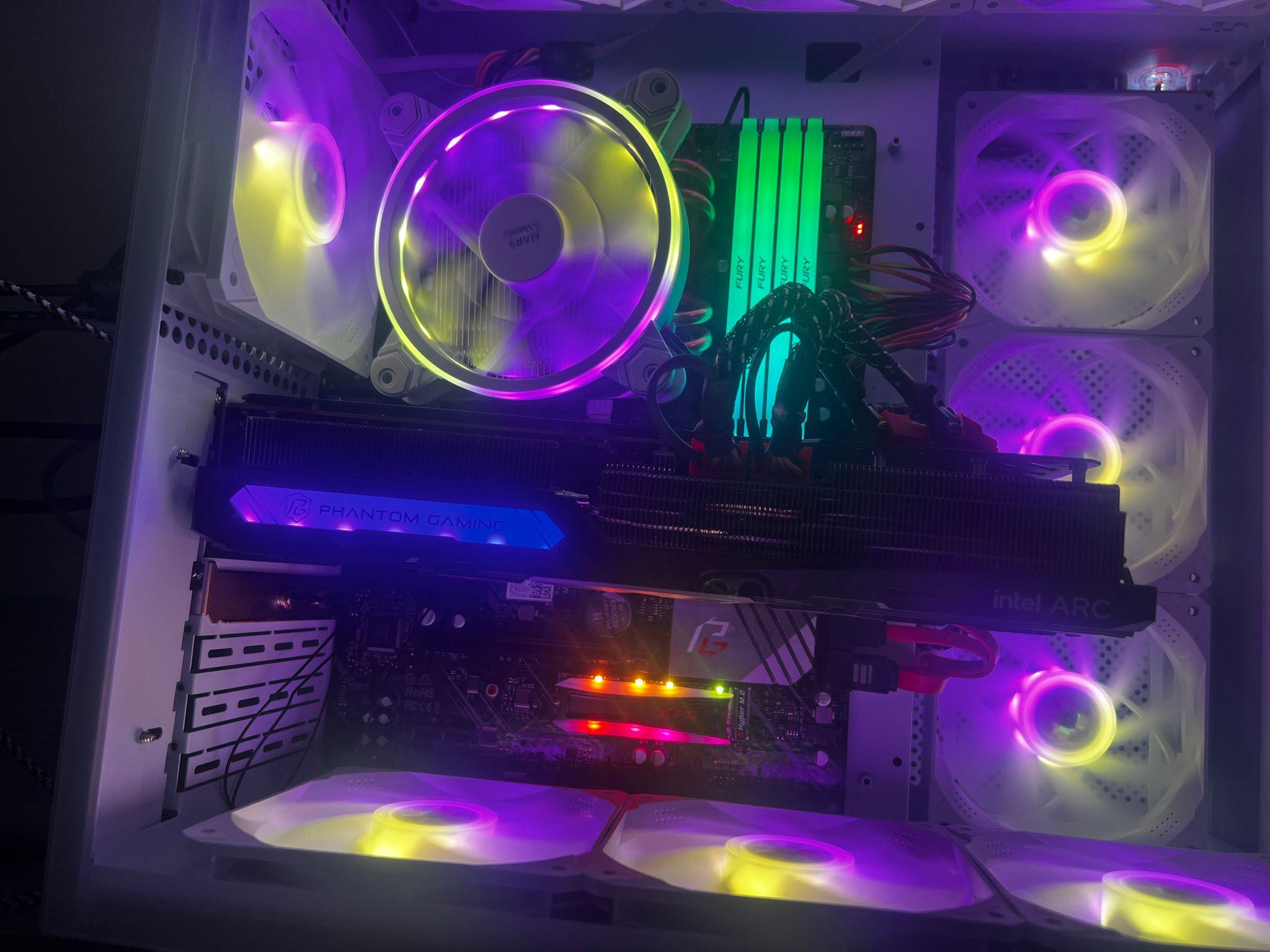

Hallo Zusammen,
ich habe ein kleines Probleme und vielleicht könnt ihr mir helfen.
Folgende Komponenten:
- Asrock X570 Gaming 4s
- 32GB Kingston Fury Beast RGB
- XPG S40g RGB
- Mars Gaming CPU ARGB Pro Lüfter
Asrock Phantom Gaming Arc A770 RGB
- Hero UP Lüftersteuerung für 10 Lüfter und Anbindung an CPU und RGB vom Motherboard
Ich habe mit einem MSI Board angefangen, da hat das B450 den Speicher kurzzeitig erkannt und die Steuerung lief so lala... irgendwann dann nicht mehr
Jetzt habe ich das neue Polychrom Asrock Board drin und auch die Asrock Graka... die wird erkannt und läuft. Die XPG wird auch erkannt... allerdings nicht die Kingston ... keines der 4 Module.
Dann wurde wie beschrieben der 3polige RGB Steuerkabel von der Hero Up an das Mainboard angeschlossen... Synchrome läuft aber weder die Lüfter mit den Rest des Systems noch andersrum... ich weis allerdings nicht ob ich an der Lüftersteuerung da naoch was einstellen kann... warscheinlich nicht. Zudem weis ich auch nicht wer bei den angeschlossenen 3 pol RGB Stecker dann die Farben an gibt ob das Mainboard oder die Lüfter Steuerung... es läuft auf jeden Fall nicht.
Ich schicke mal zum Verständnis ein Video was ich nen kumpel gesendet hatte.
Habt ihr ne Idee?
