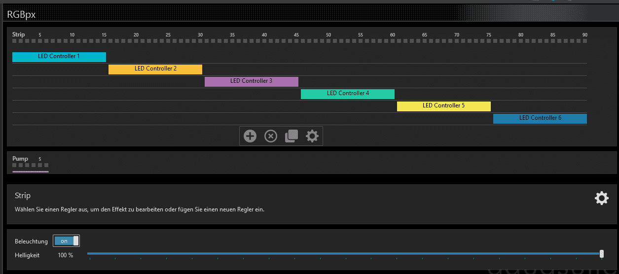

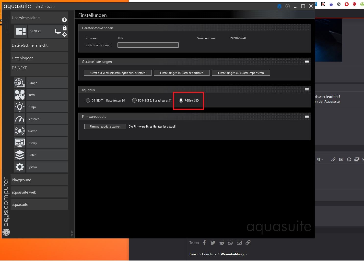

Hast du in den Ring in der Aquasuite auch Konfiguriert dass er leuchtet?
Poste vielleicht mal ein Bild von den RGB Einstellungen in der Aquasuite.
Du musst in der Aquasuite noch diese Einstellung vornehmen. :)

Ist hier irgendwas falsch?
Boah, mega!
Hab ich direkt mal eingestellt :D ...

Ich hatte das Problem auch und bei mir was es die Lösung.

Der RGB Strip am Reservoir funktioniert nun! :D
Danke für eure Hilfe! :)
