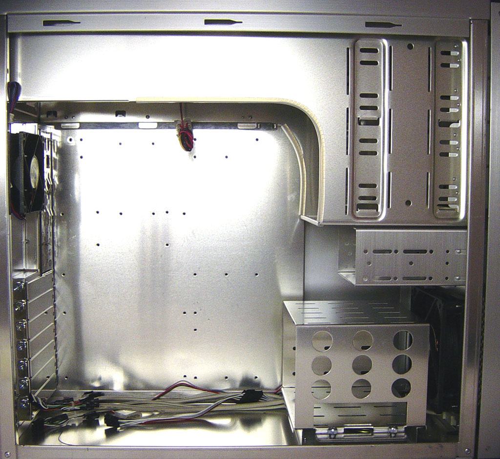

Ich habe hier noch eines der ersten Lian Li Gehäuse. Ist schwarz und in sehr gutem Zustand, sogar mit MB-Schlitten. Die späteren Lian Lis hatten dünneres Blech und afaik keinen Schlitten mehr. Evtl. nutze ich das. Das Lian Li habe ich vom Mann mit der brachialen Gehäuse Sammlung. Vielen Dank nochmal dafür. :) Oder wieder so ein beiges allerlei Gehäuse? :P ;) Mal schauen.

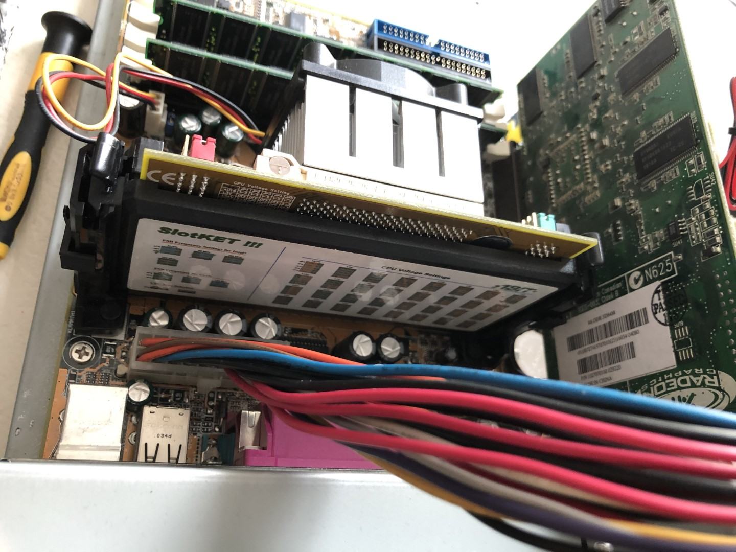

Das Asus P3V4X kam an - mit einem 866er P3 auf einem hochwertigen ABIT Slotket
Habe den Prozi mal testhalber auf 150er FSB (max. im BIOS und via Mäuseklavier) gesetzt

und mit der R6 verheiratet.

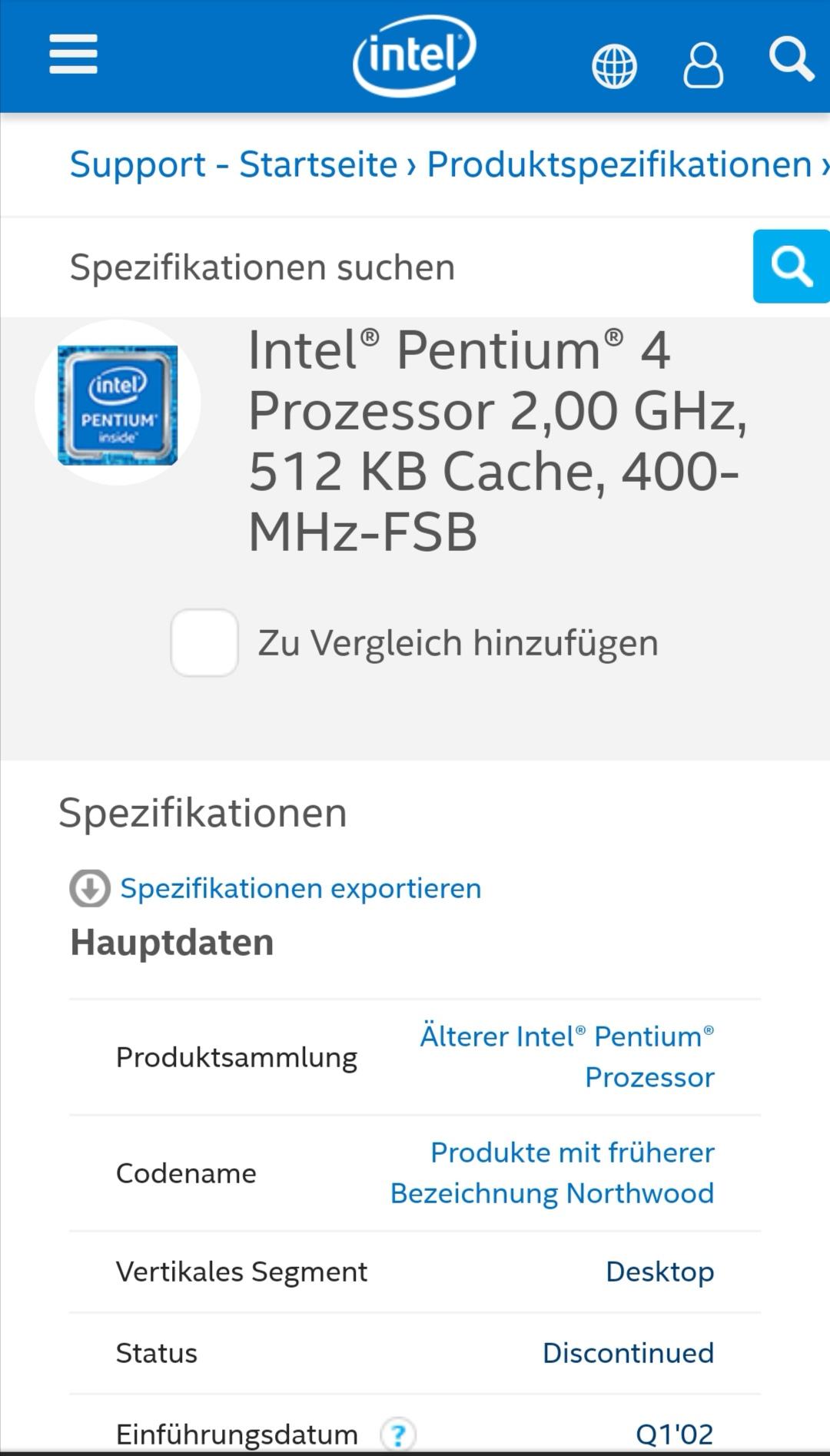

@Martin K. Der P4 mit 2 GHz kam aber erst 02 auf den Markt oder irre ich da?

Du meinst den Northwood, Sockel 478. Diese kamen Q1 2002. Die Willamette P4 kamen alle noch 2001. Schnellster P4 war also der P4 2GHz Sockel 423. Das passt schon. :)

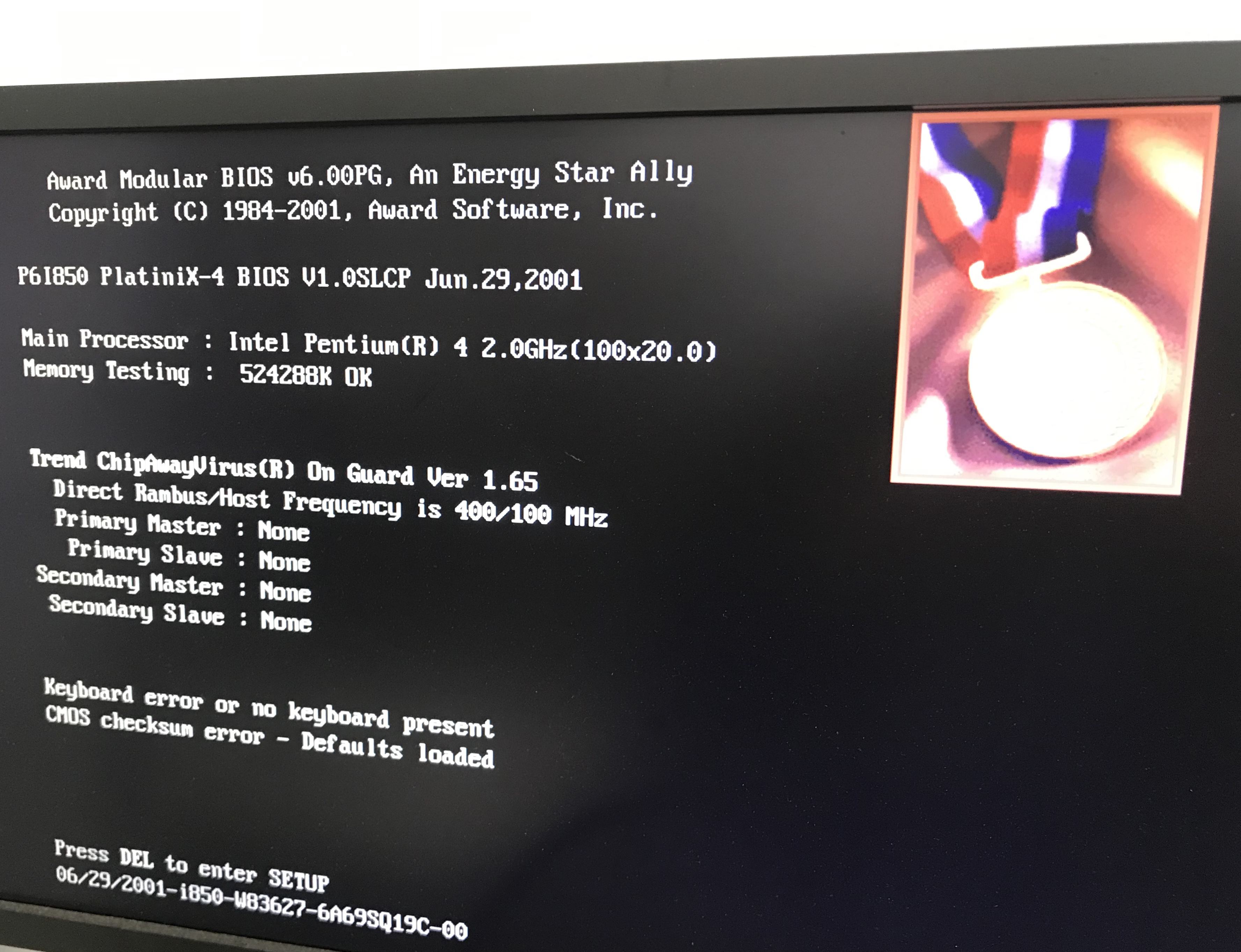

Ich habe nun alle Teile für mein 2001er P4 Rambus Projekt zusammen. Ich hoffe ich finde in der nächsten Zeit die Zeit das Projekt zu komplettieren und mit User Schweigand Fotos zu schießen.

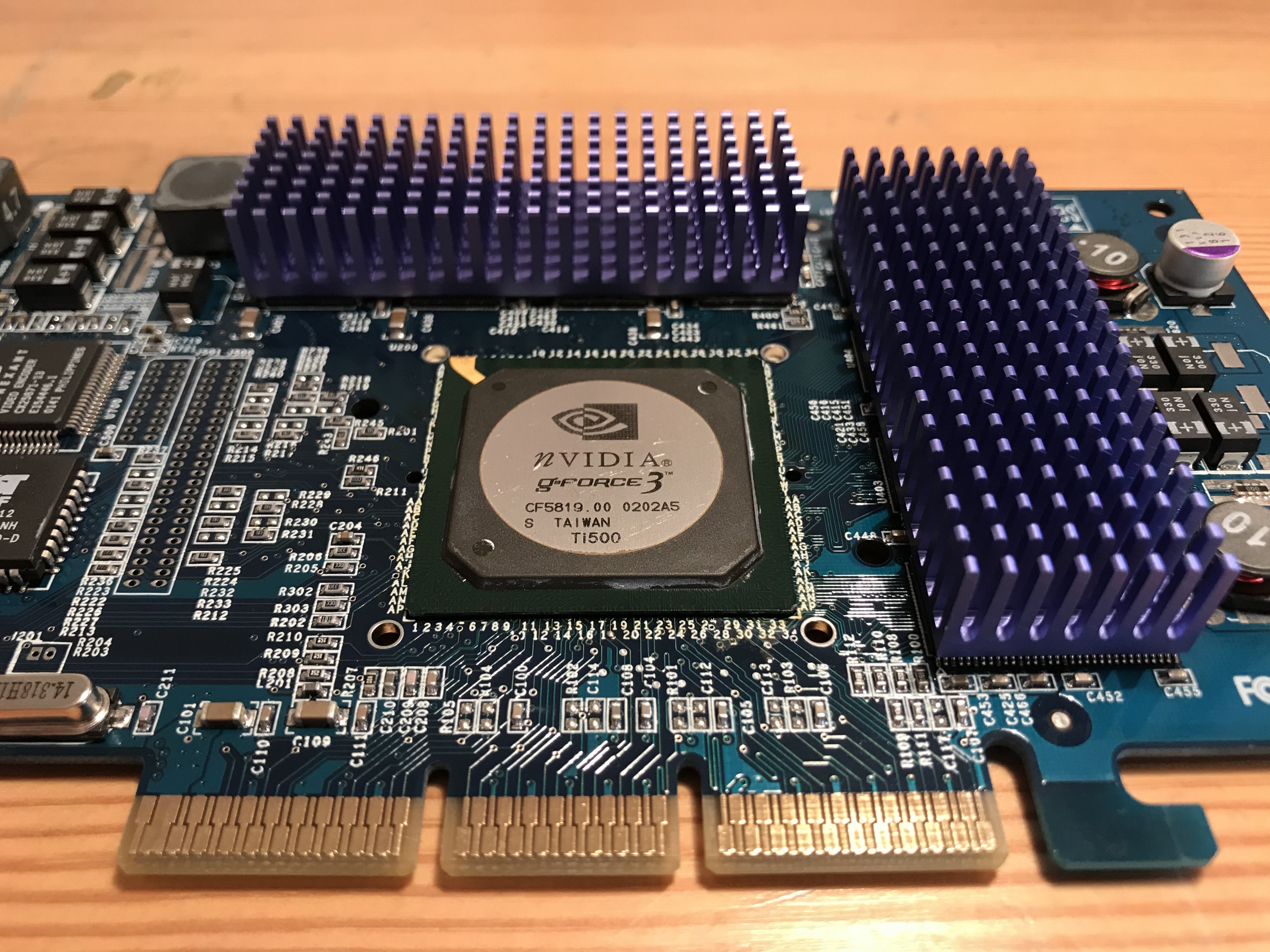

Mittlerweile habe ich 3 GeForce 3 Ti Karten. ;)
Inno3D GeForce 3 Ti 200 128Mb
Hercules 3D Prophet 3 Ti 500 64Mb
Asus V8200 T5 Pure Ti 500 64Mb (sogar in OVP)

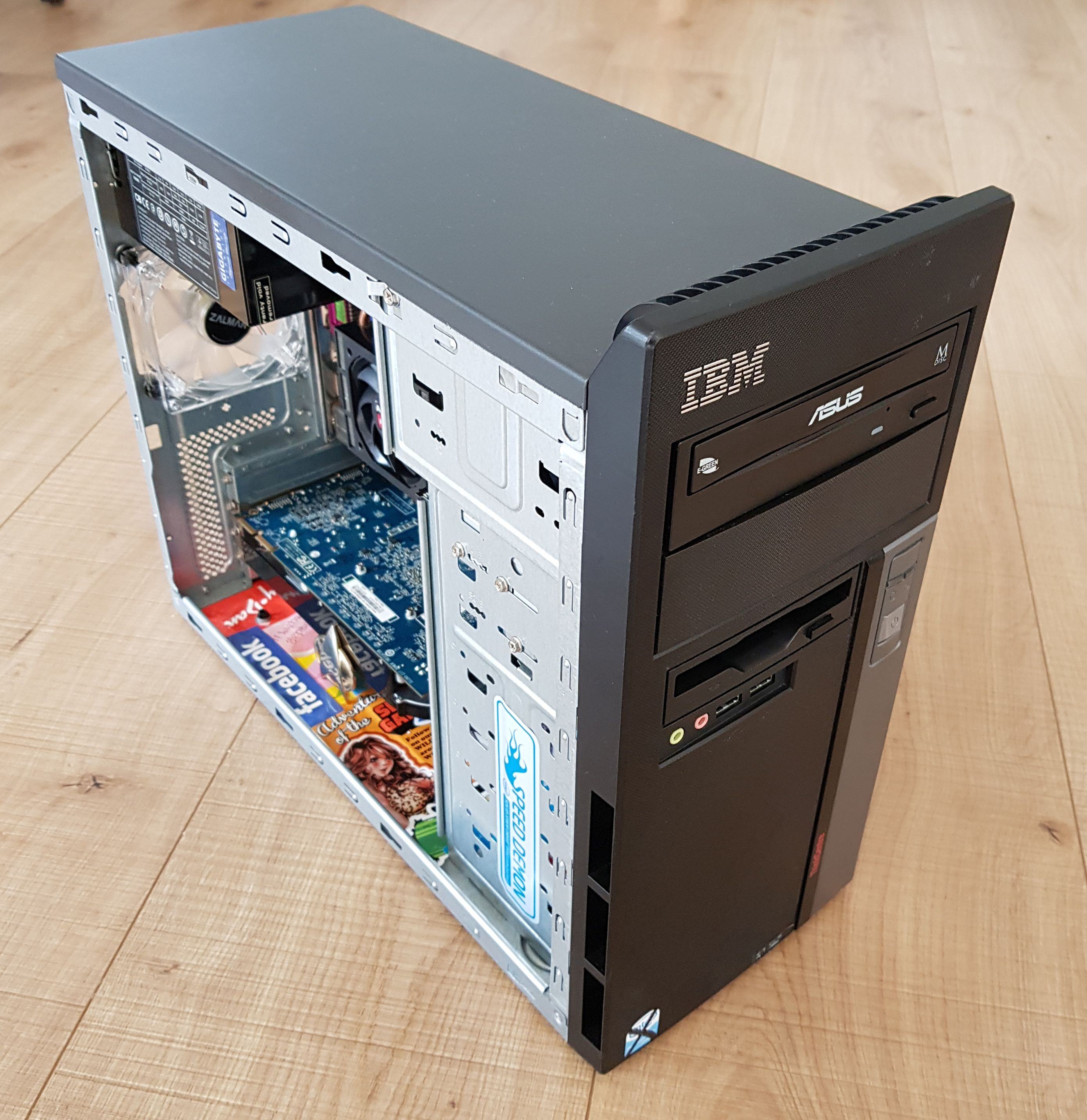

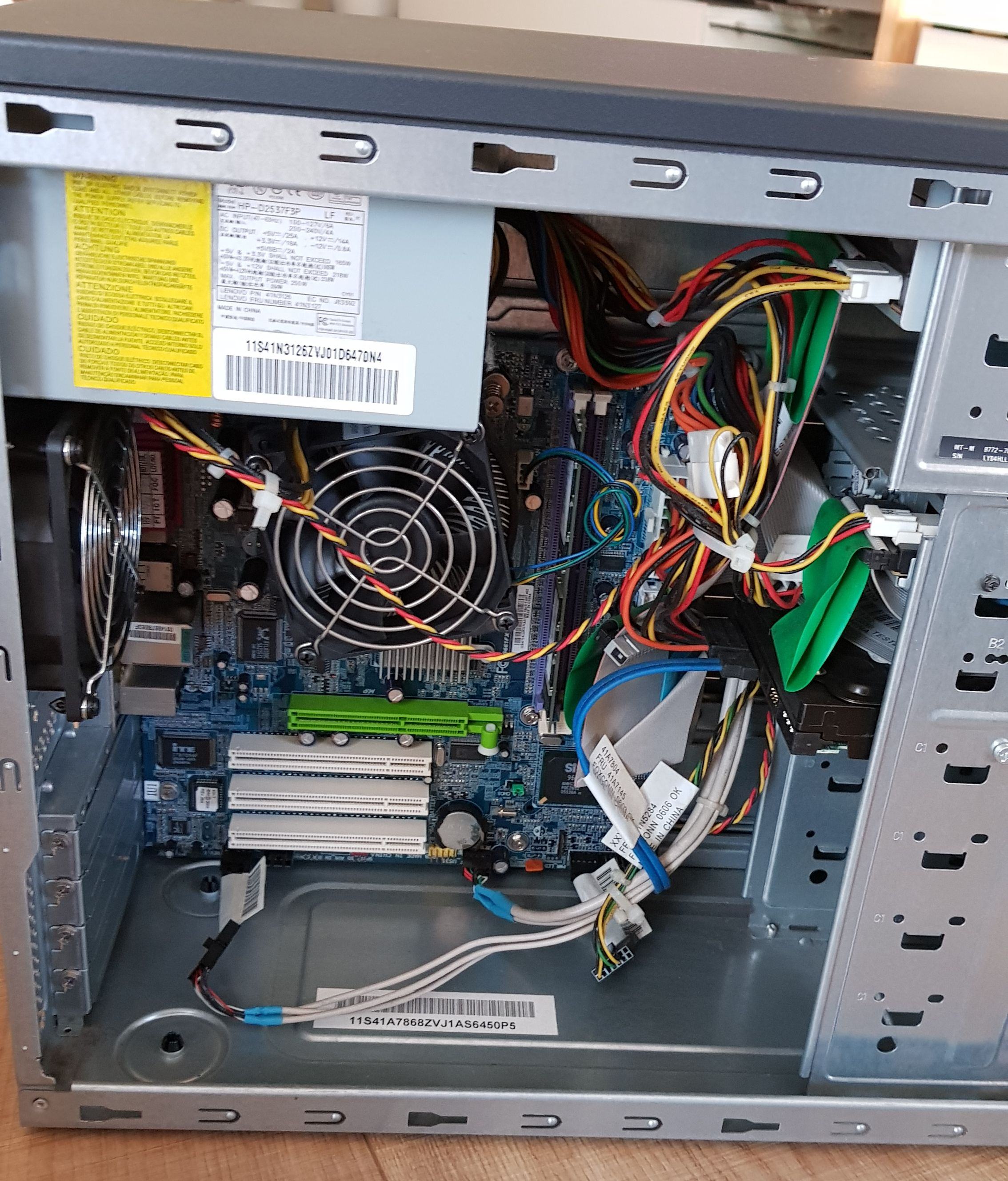

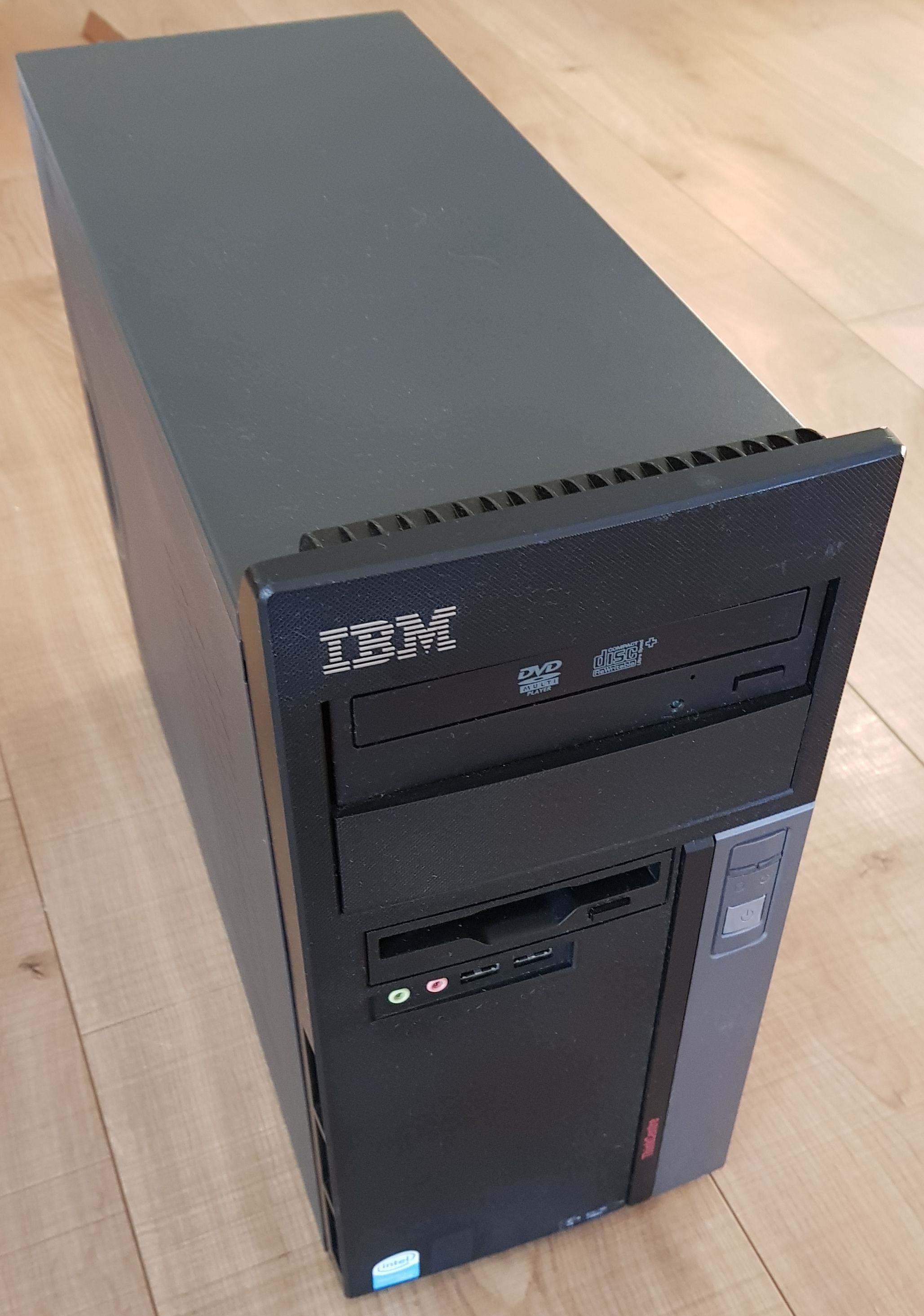

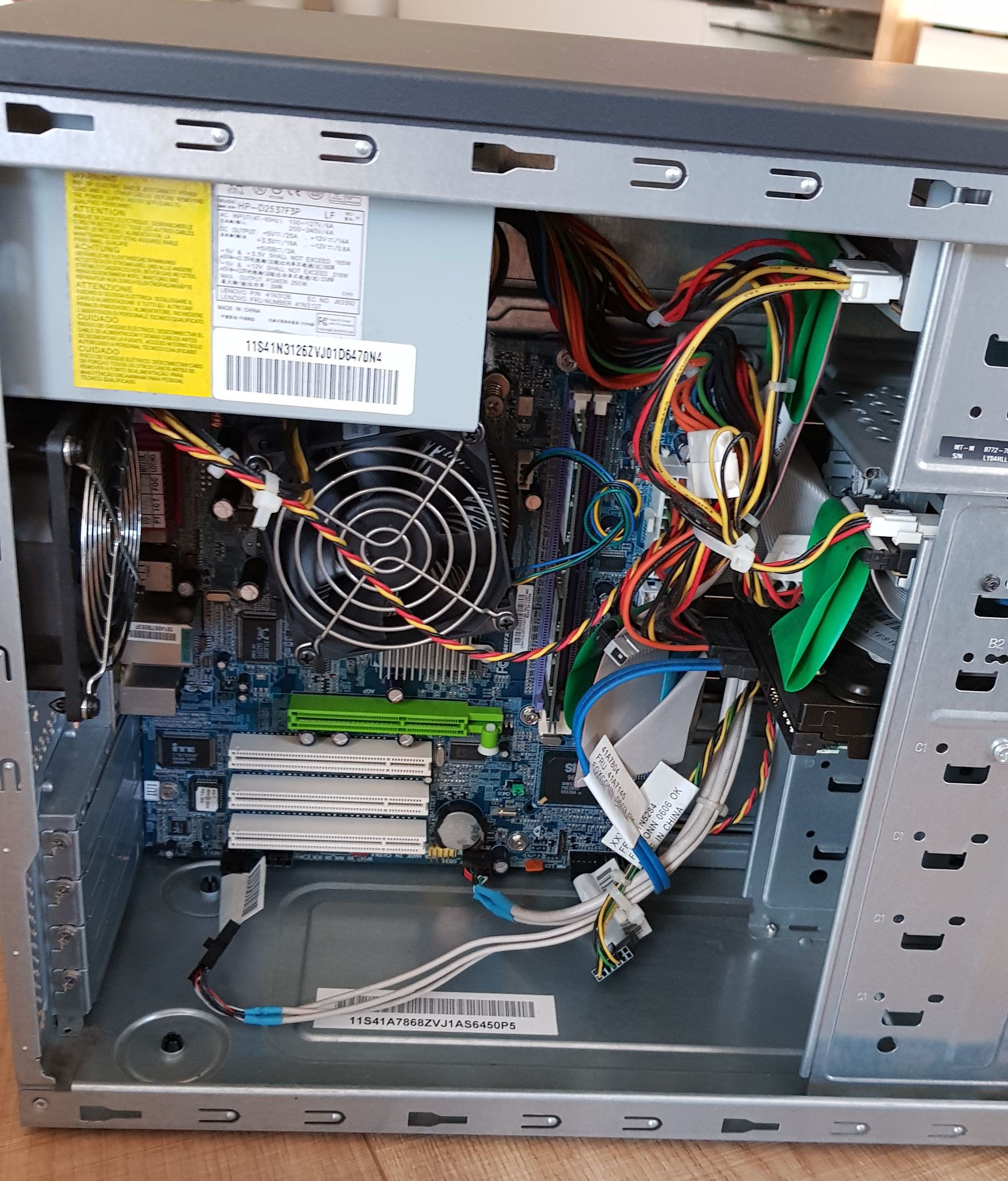

Ich hab auch mal wieder was gebastelt. Vor einiger Zeit hab ich das hier bei einem Kollegen für kleines Geld mitgenommen:

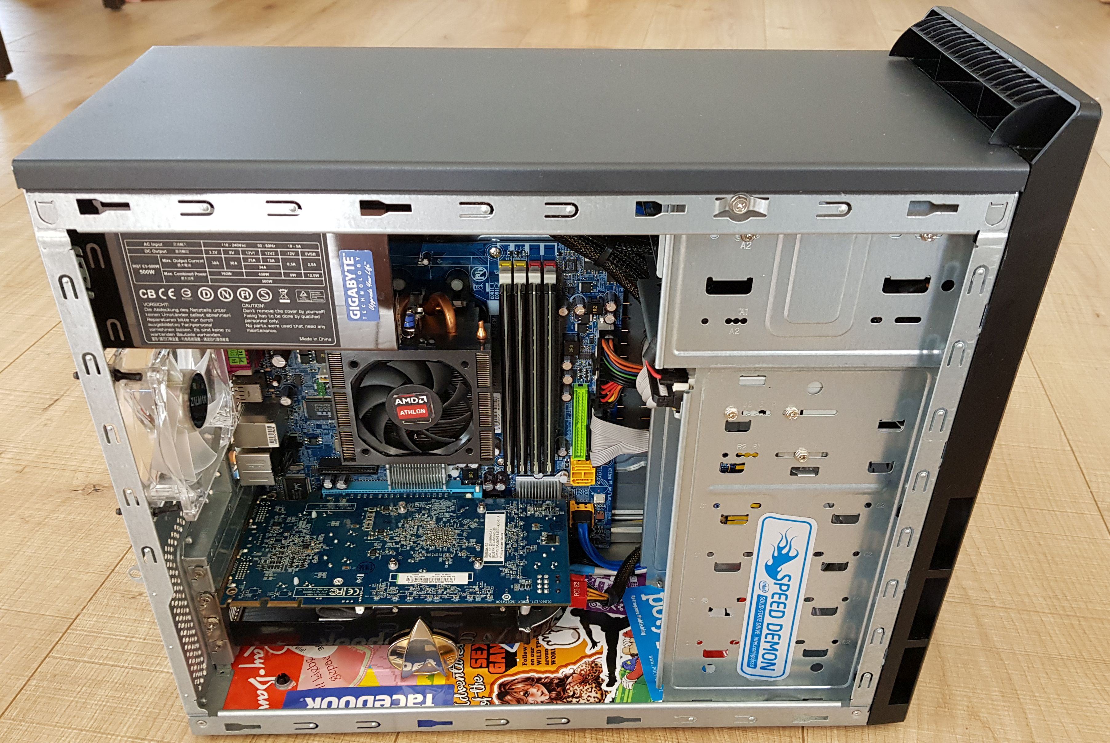

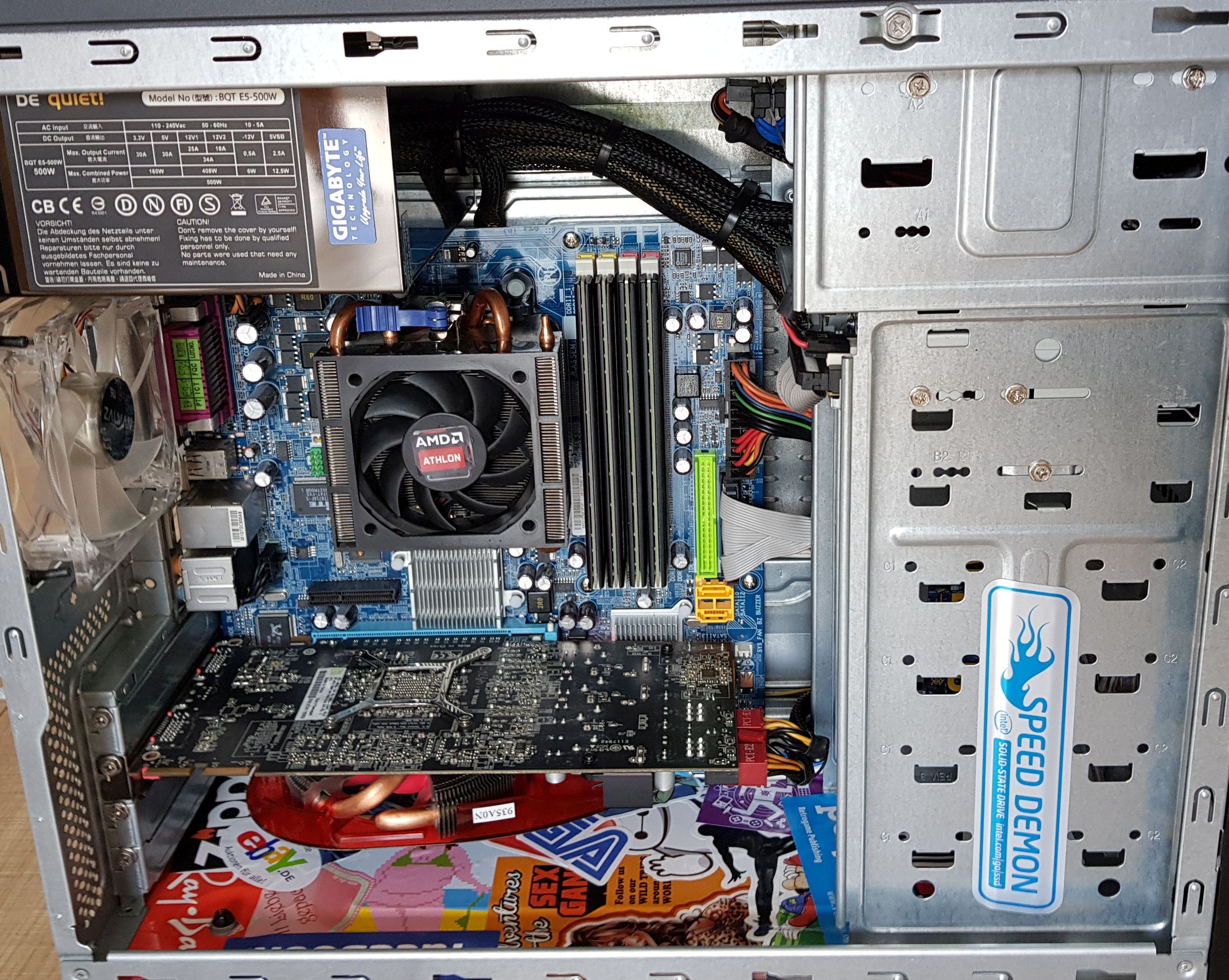

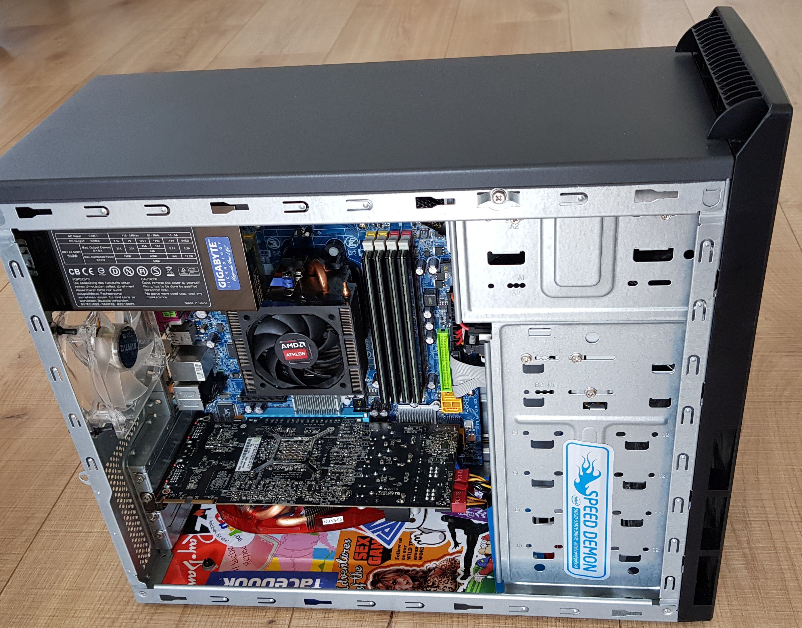

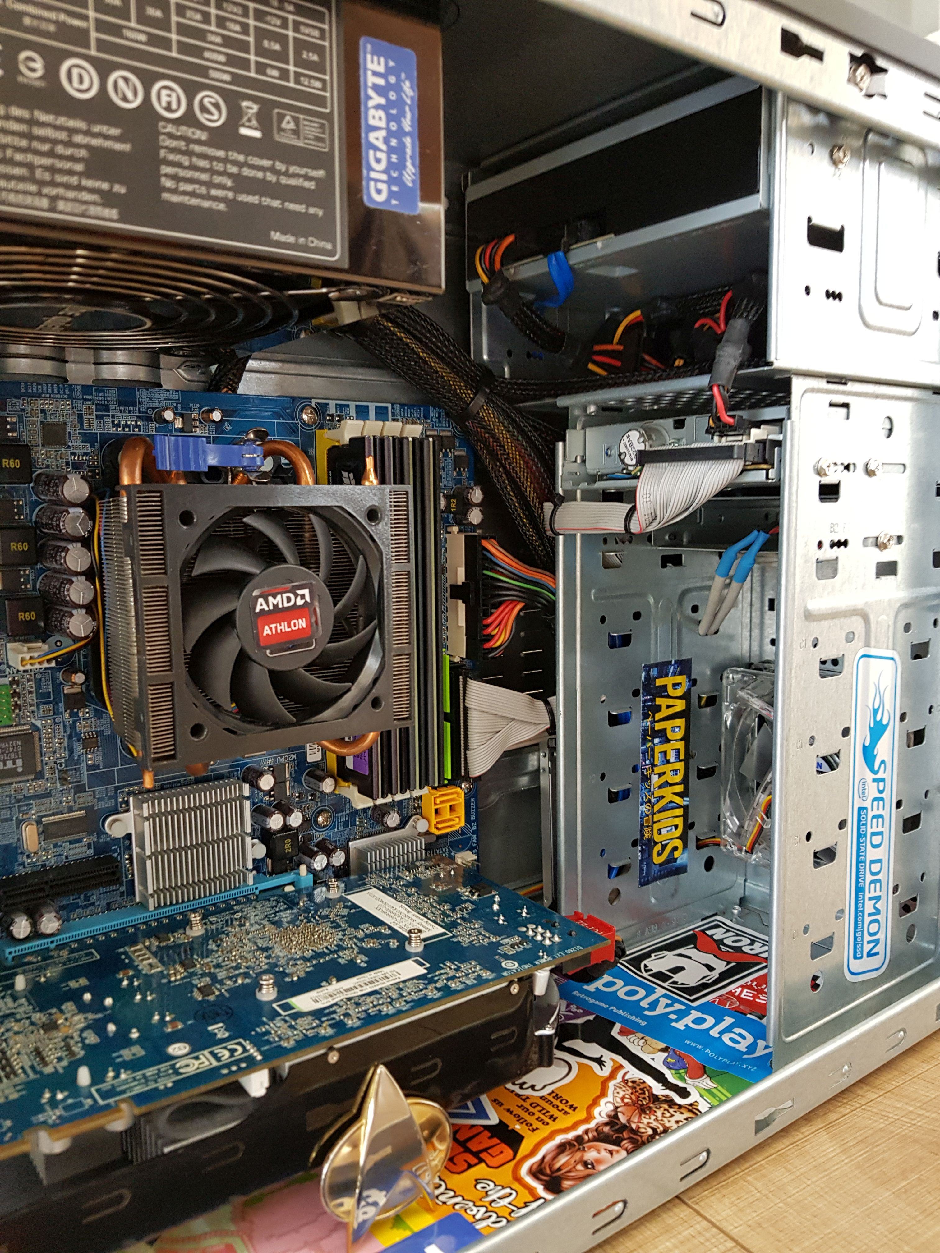

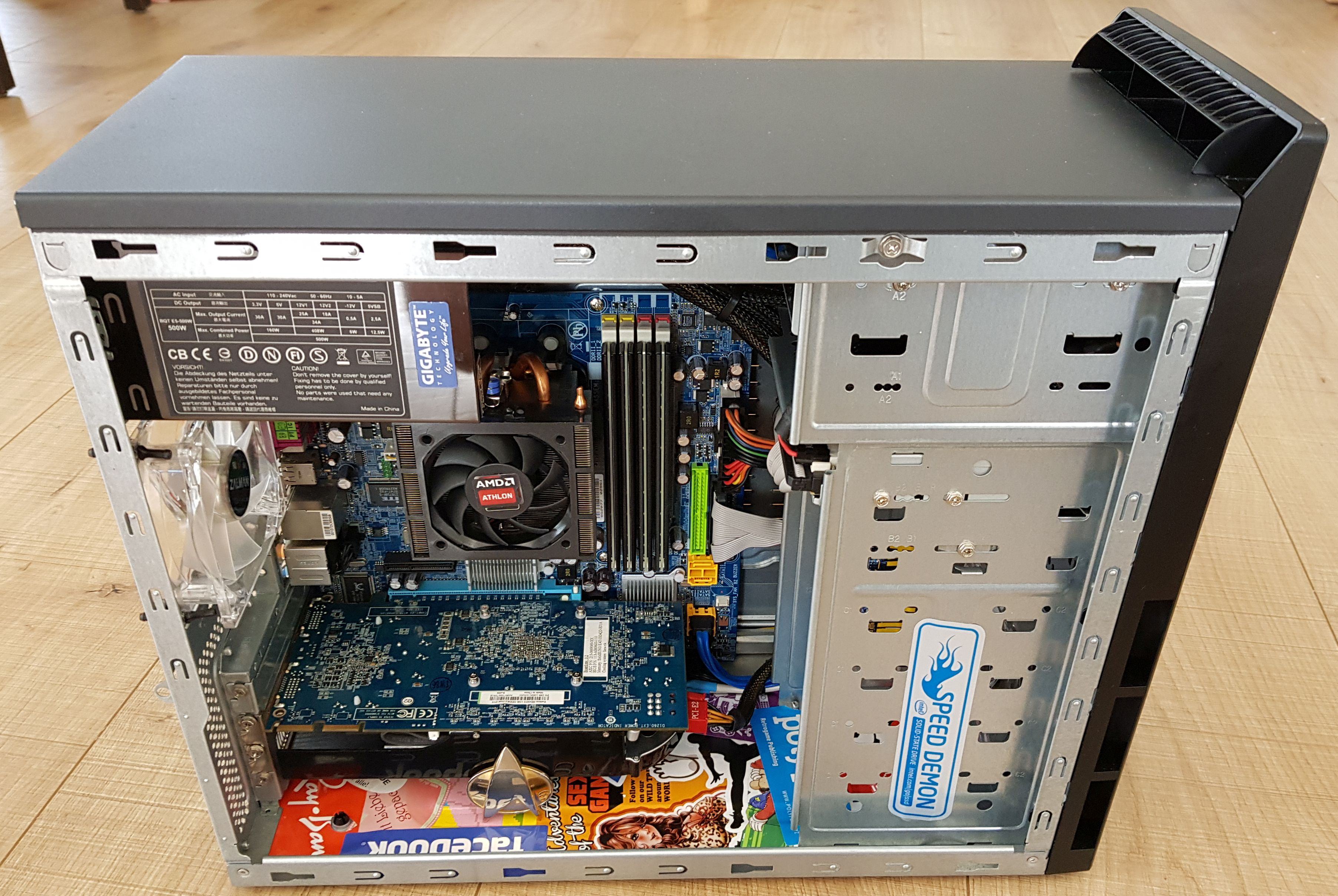

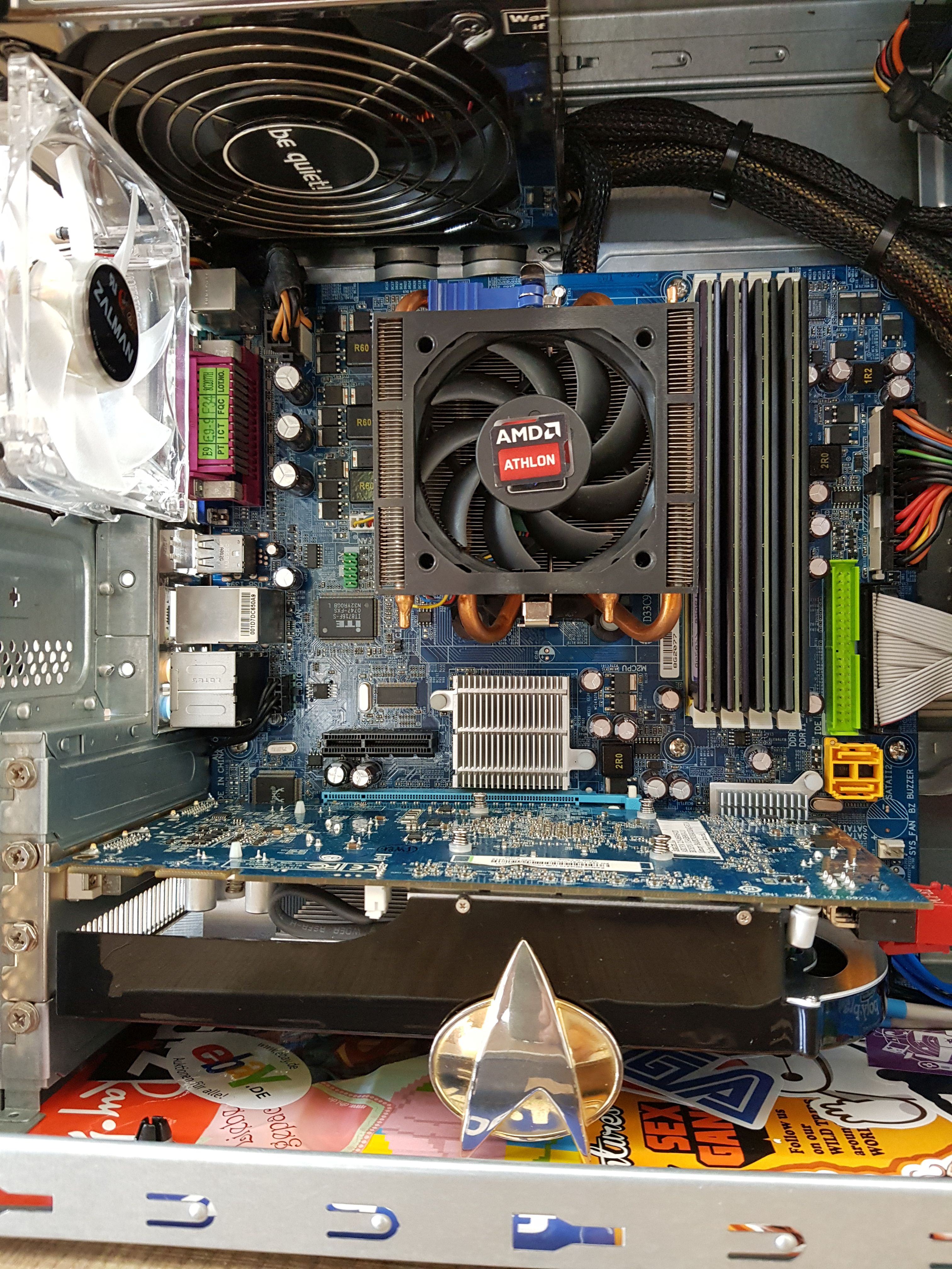

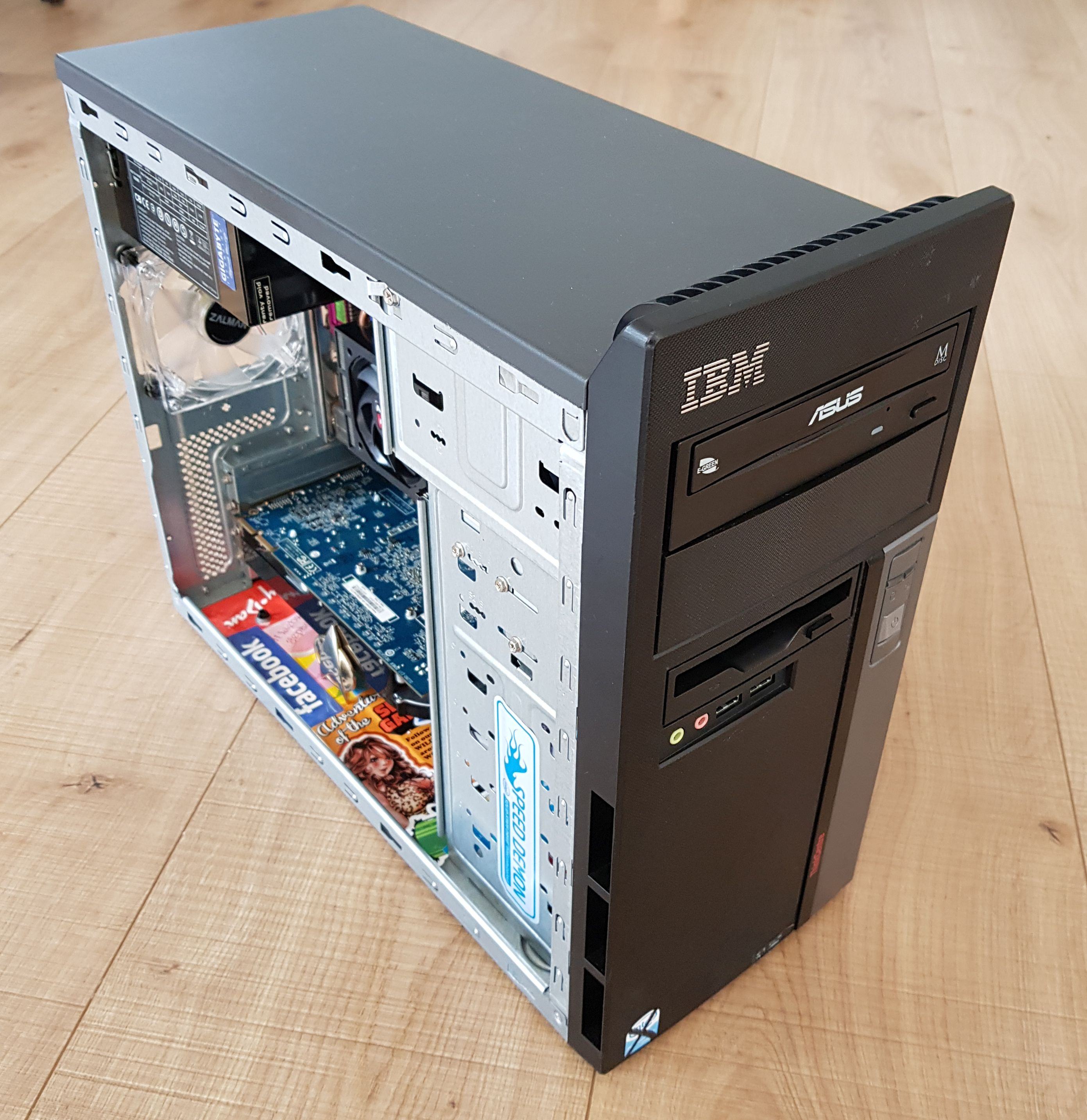

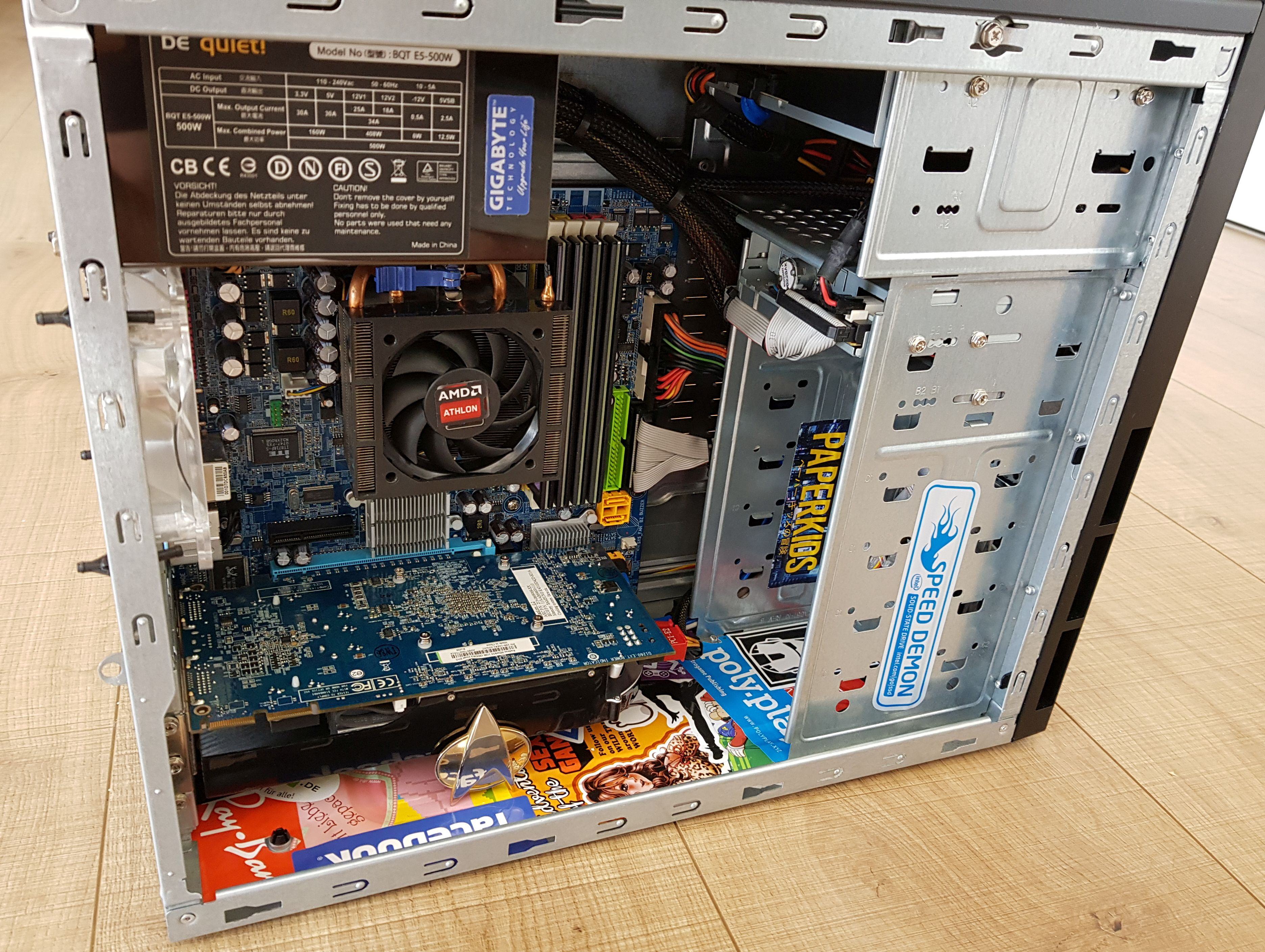

IBM Rechner mit P4. Hatte gar nicht reingeschaut, war dann aber enttäuscht das es schon S775 war. Dazu auch noch Festplatte und DVD Rom hin. Das Gehäuse hat mich aber angesprochen und irgendwas musste ich ja nun mit meinen investierten 20€ anfangen. Hab dann meine losen Mainboards durchgewühlt und ein passendes Gigabyte GA-MA69VM-S2 gefunden (vorher umgelabeltes GA-8S661FXM).

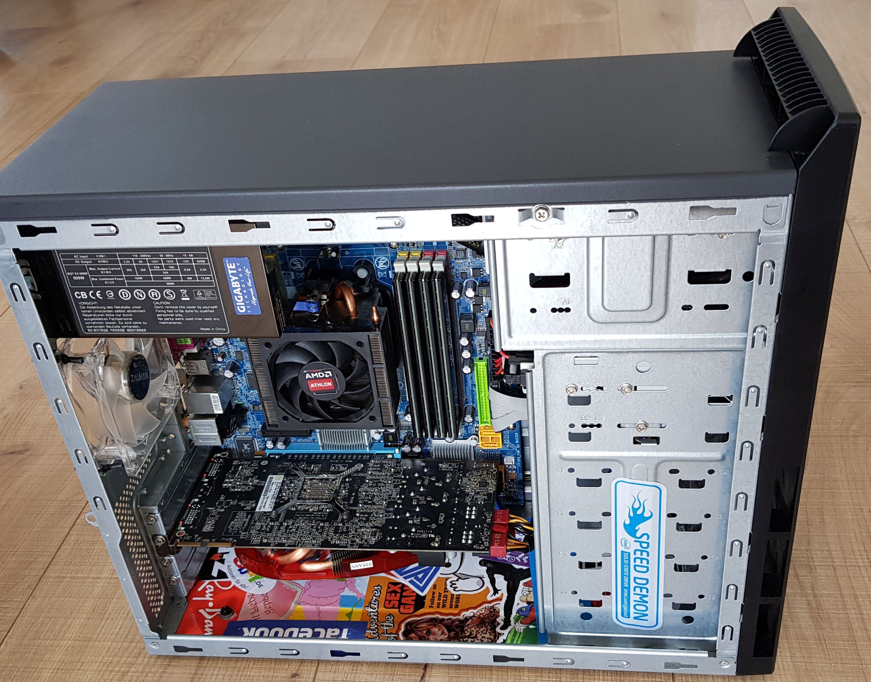

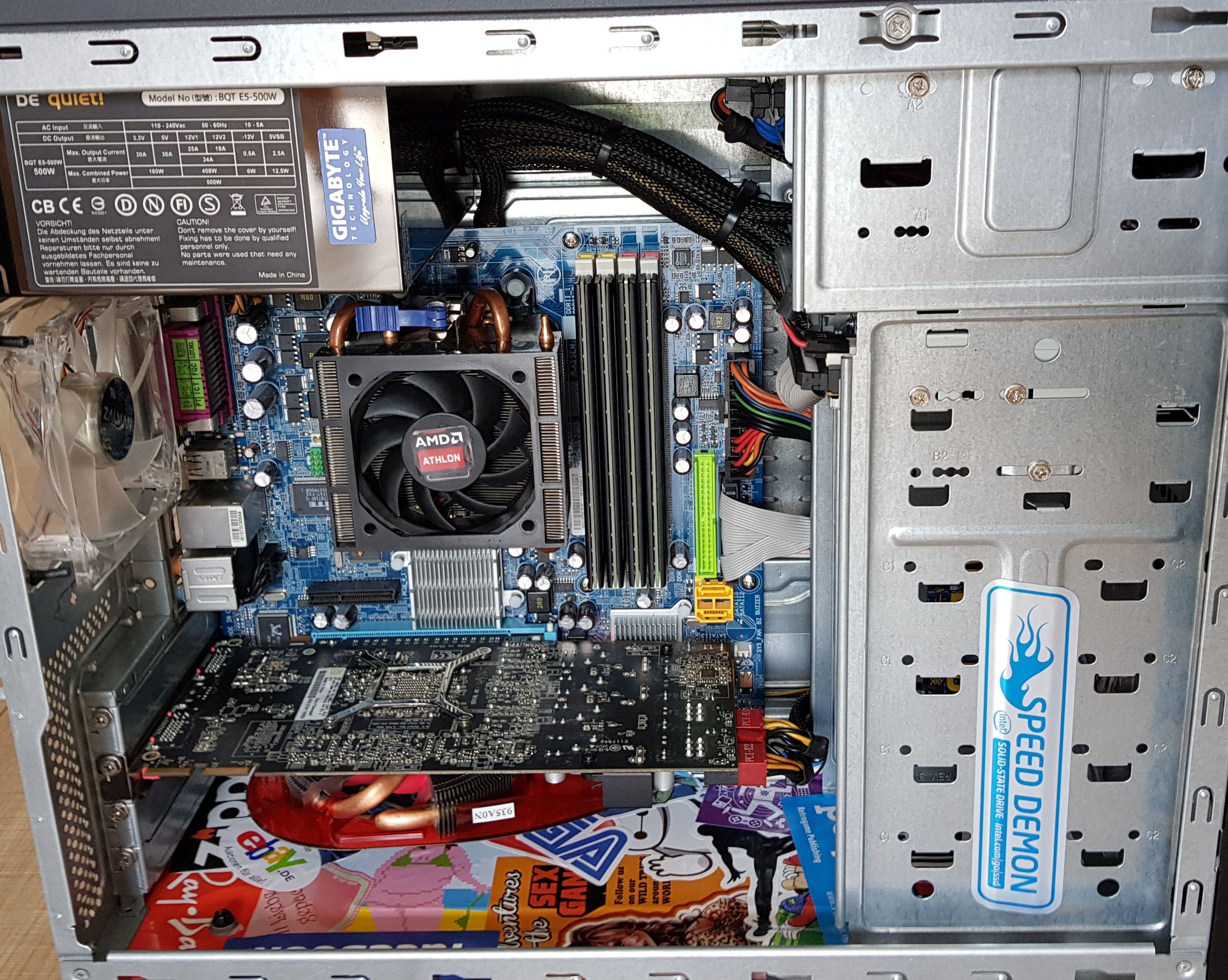

Drauf steckte ein Athlon 64 x2 5000+ Black Edition, der dann zum Einsatz kam. Dazu 4GB Corsair xxxx und eine 128GB SSD. Als Grafikkarte eine OEM HD4850 mit Radiallüfter und blauen PCB, passend zum MB.

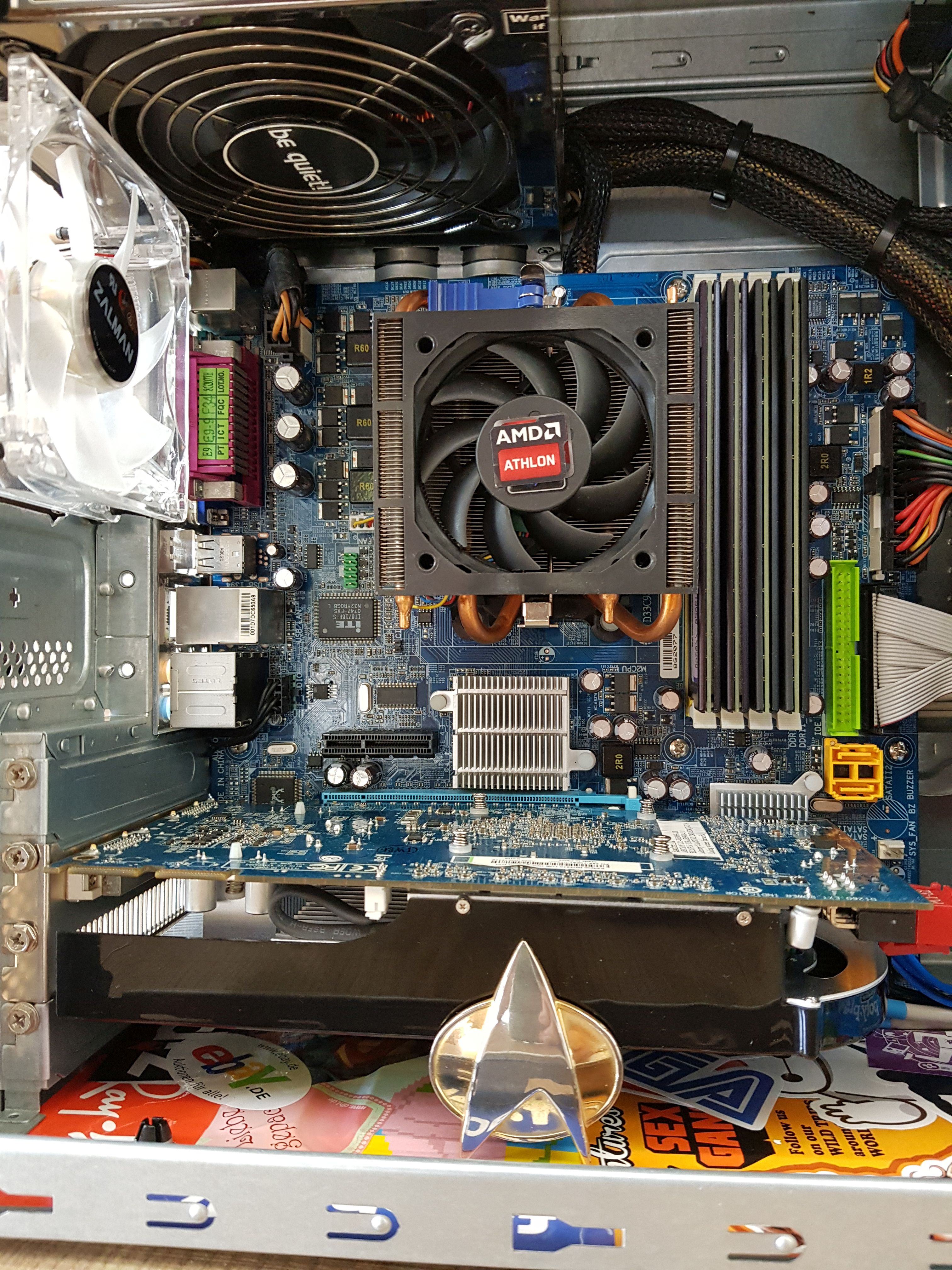

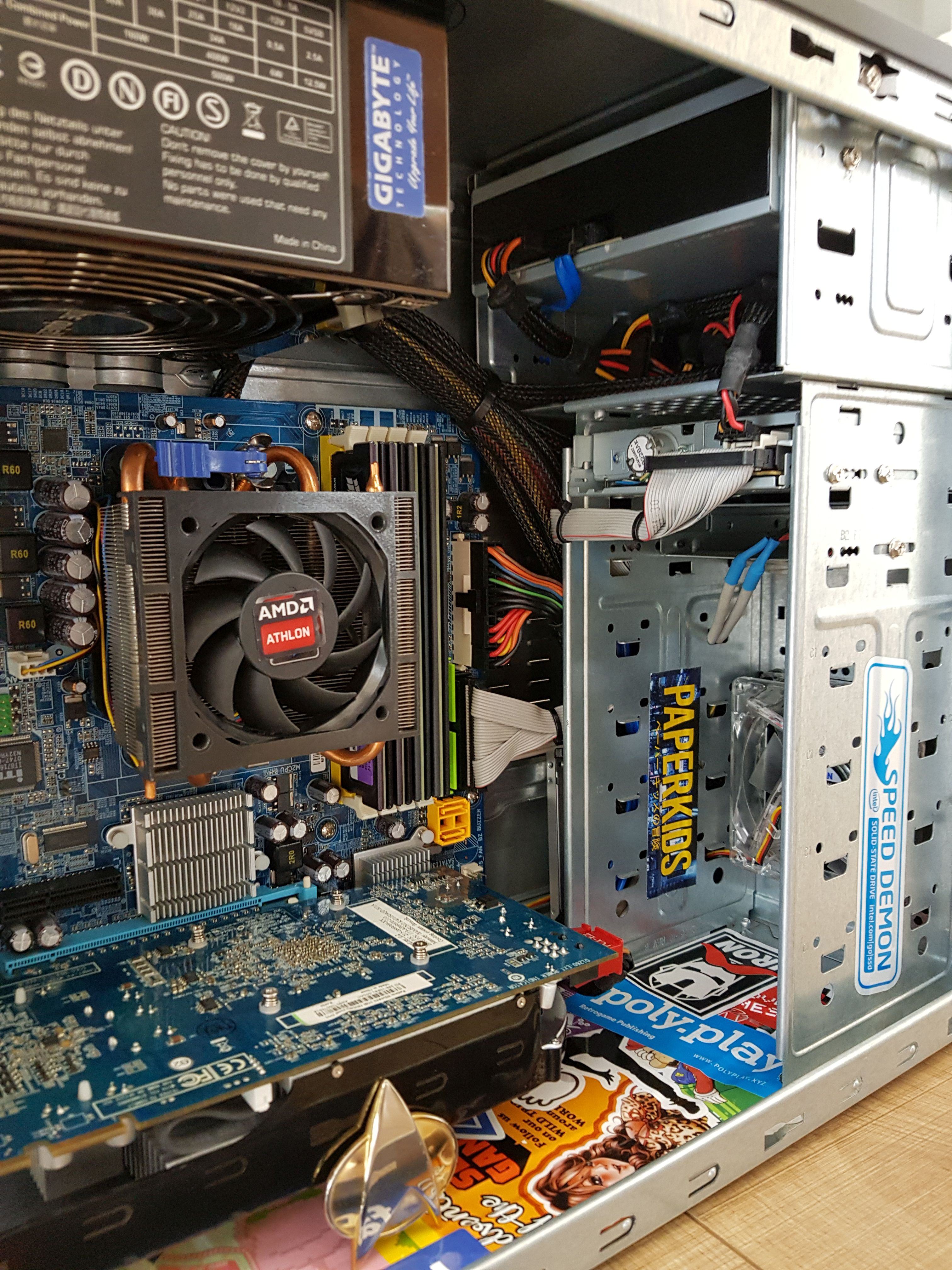

Die Lüfterplätze im Gehäuse hab ich großzügig mit der Flex freigeschnitten, so das zumindestens 90er Lüfter (v&h) reingepasst haben.
Es ist eine reine Restekiste. Gebrauchte Lüfter, Netzteil und Graka aus der Grabbelkiste, Speicher mit miesen Settings - aber ich konnt mal wieder bisschen was basteln :d
Das ST Emblem ist festgeklebt, da die Graka ganz furchtbar hing :(

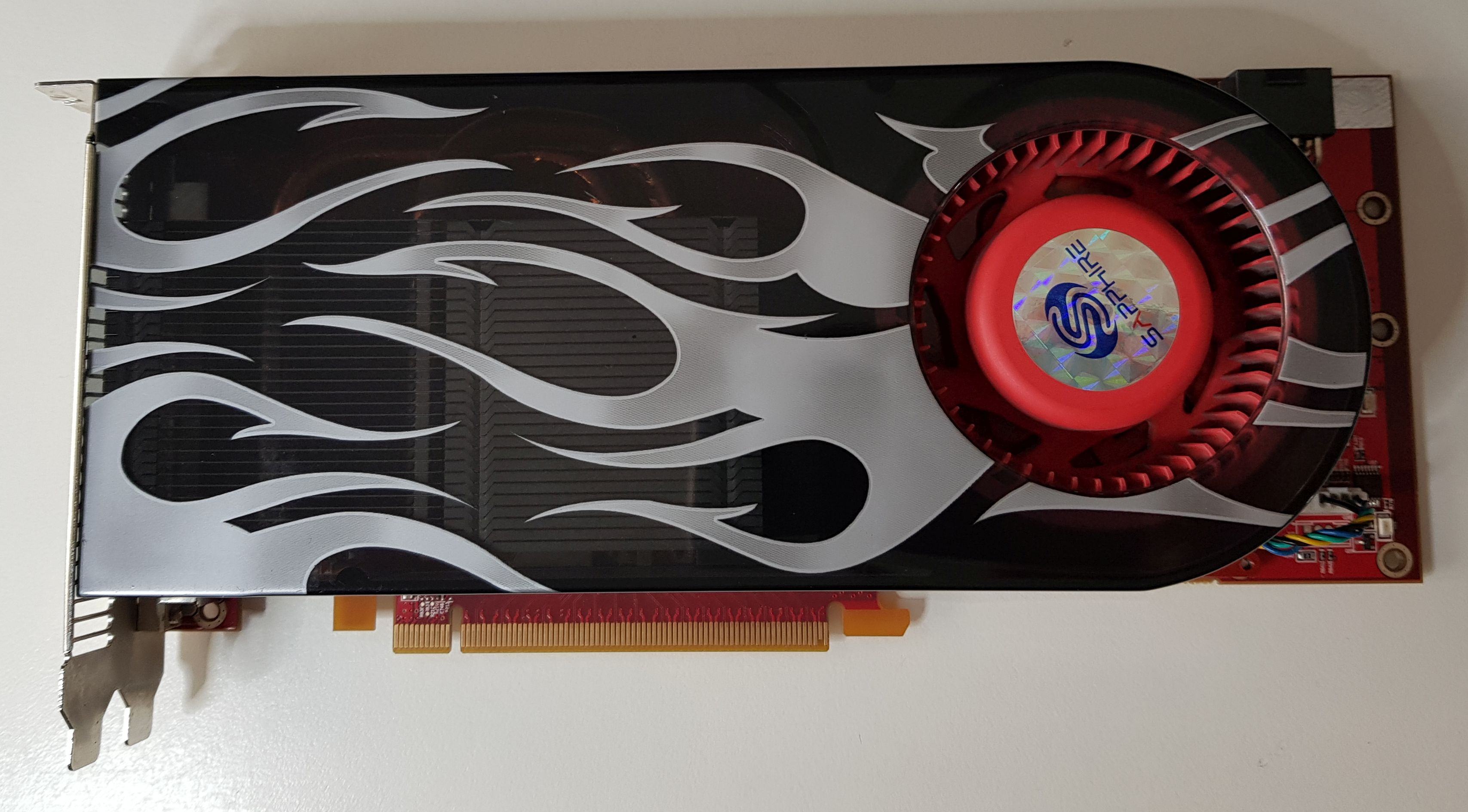

Es sind allerdings Fakebilder, denn die Graka ist während der Installation verreckt. Eigentlich sollte zuerst auch eine HD2900XT rein, da die am gleichen Tag wie der CPU released worden ist (25.9.07), die war mir zu laut - deswegen hat die mir wohl auch @Tweakstone auf einer Lan geschenkt :d

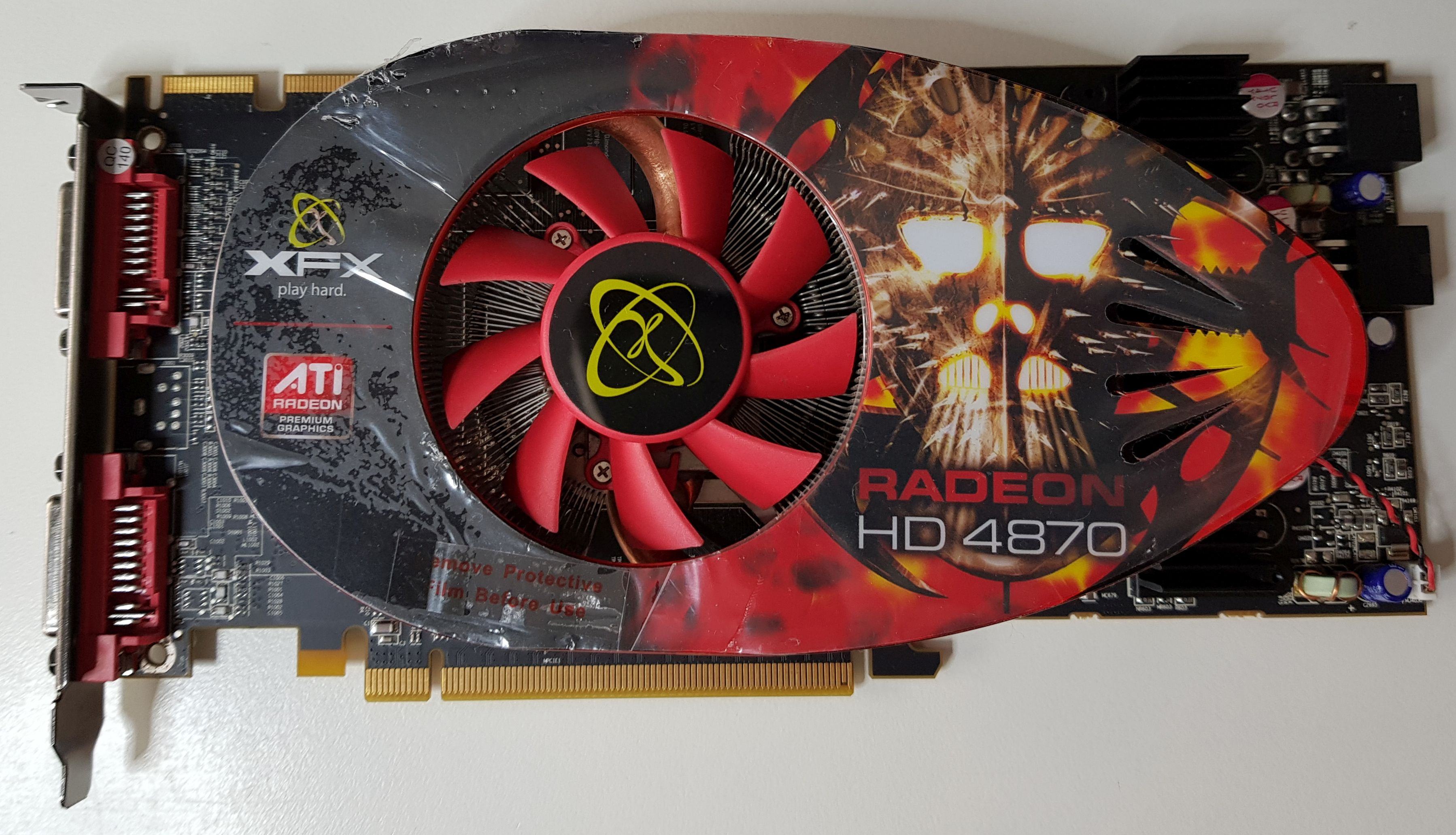

Die verbaute OEM 4850 ist dann zum Einsatz gekommen, da die Kühlerlösung gut in das Gehäuse passt und die PCB Farbe passt. Da die nun hin ist, kam erst einmal eine XFX HD4870 zum Einsatz:

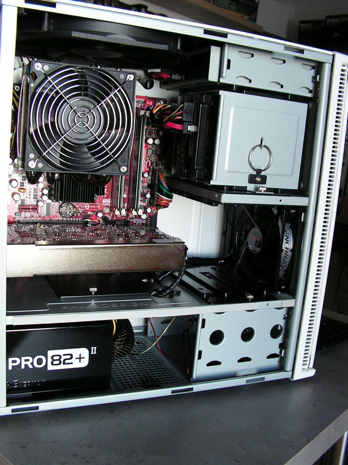

Der Rechner sieht also aktuell so aus:
Wer noch eine HD48xx mit blauen PCB über hat, bitte melden.
Der Tower gefällt mir! :)

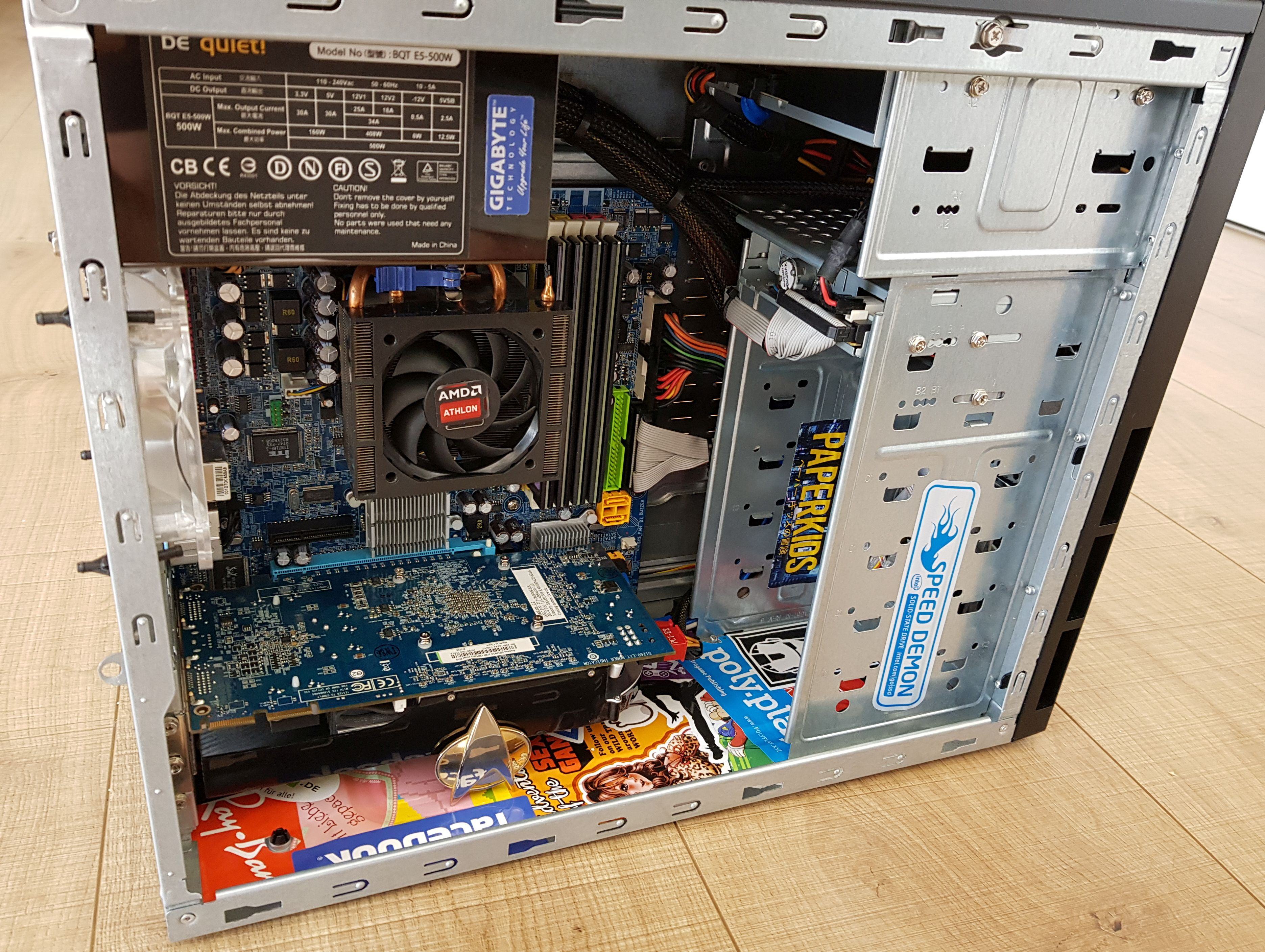

Die IDE Kabel schneidest du selbst ein? Das wäre mal was, Verkabelung 2.0, bzw. mal was anderes probieren. :)
Danke ^^
Die Kabel muss man aber nicht schneiden, die kann man so auseinander ziehen. Einfach mal ein altes Kabel zum üben missbrauchen. Das war auch mein erster Versuch. Im VA hab ich´s schon öfters so gesehen.

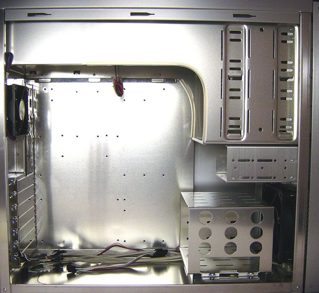

Sieh an, interessantes Case. Gibts irgendwelche Hinweise, unter welchem Label das verkauft wurde? In seinen Grundzügen ist es ja ein PC-60, man hat nur ein paar Dinge vereinfacht. Was mich aber wundert ist, dass der aufwändige Mainboard-Schlitten trotzdem mit übernommen wurde. Diesen hat ja selbst LianLi später (leider) weggespart.
