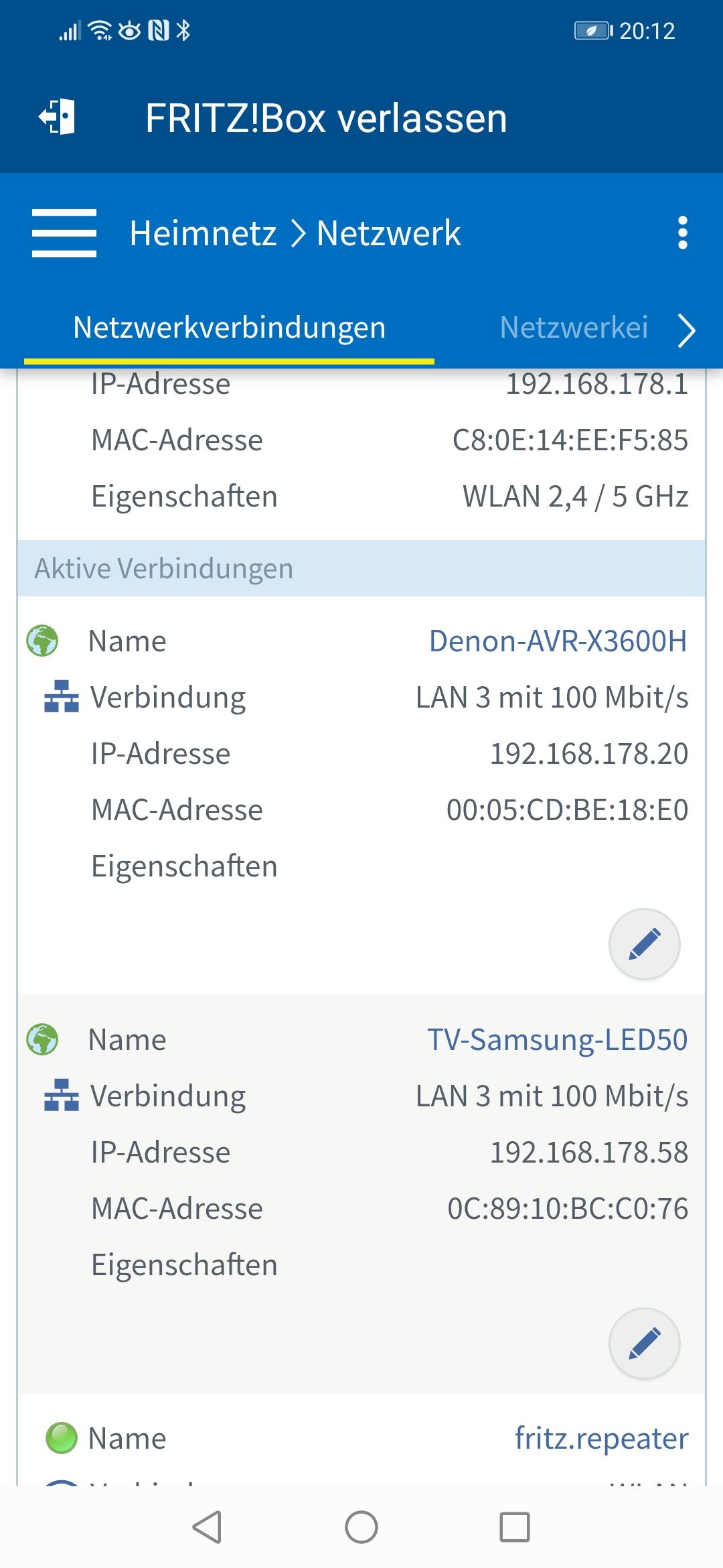

Sofern der Port der FritzBox nicht auf ‚PowerMode‘ steht sagen die 100mbit schon sehr viel aus.

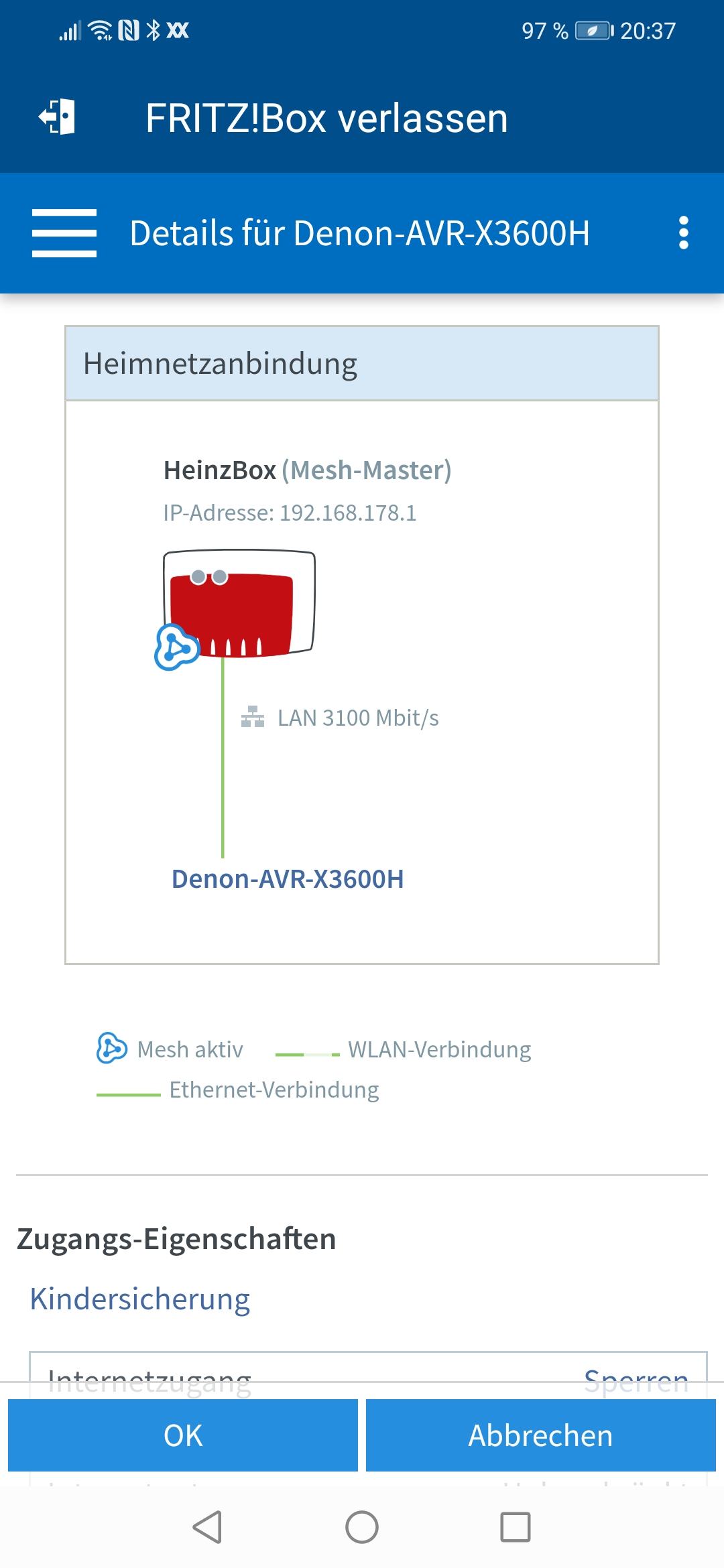

Haengt da nen 100mbit switch an LAN3?

...sag uns doch mal, was wichtig für Dich wäre.
Bevor Du die Leitung durchgepetzt hattest...
....war da in der Fritz 1GBit auf dem Link oder immer schon 100MBit.
Wenn da vorher schon 1Gbit zu haben war, sei Dir gesagt, dass Du nun schon mal das halbe Kabel mit nicht geringer Wahrscheinlichkeit erfolgreich repariert hast.
Wenn Dir das nicht ausreicht, die 100MBit wo vorher 1GBit waren, bleibt nur zu sagen: mach es nochmal neu, aber richtig.
...wenn da immer schon 100MBit standen? Was erhoffst Du Dir von der Qualität der Reparatur mit einer Infrastruktur die nur 100MBit kann, ohne Messgerät?
Direkt an die reparierte Leitung, ohne Switch etc. einen Desktop / Laptop mit Gigabit Netzwerkkarte hängen und vom NAS oder einer anderen potenten Netzwerkfreigabe eine Datei kopieren. Wird Gbit erreicht? Alles gut. Wenn nicht, weiterschauen.
Das integrierte NAS der Fritzbox zähle ich nicht zu den leistungsfähigen...
