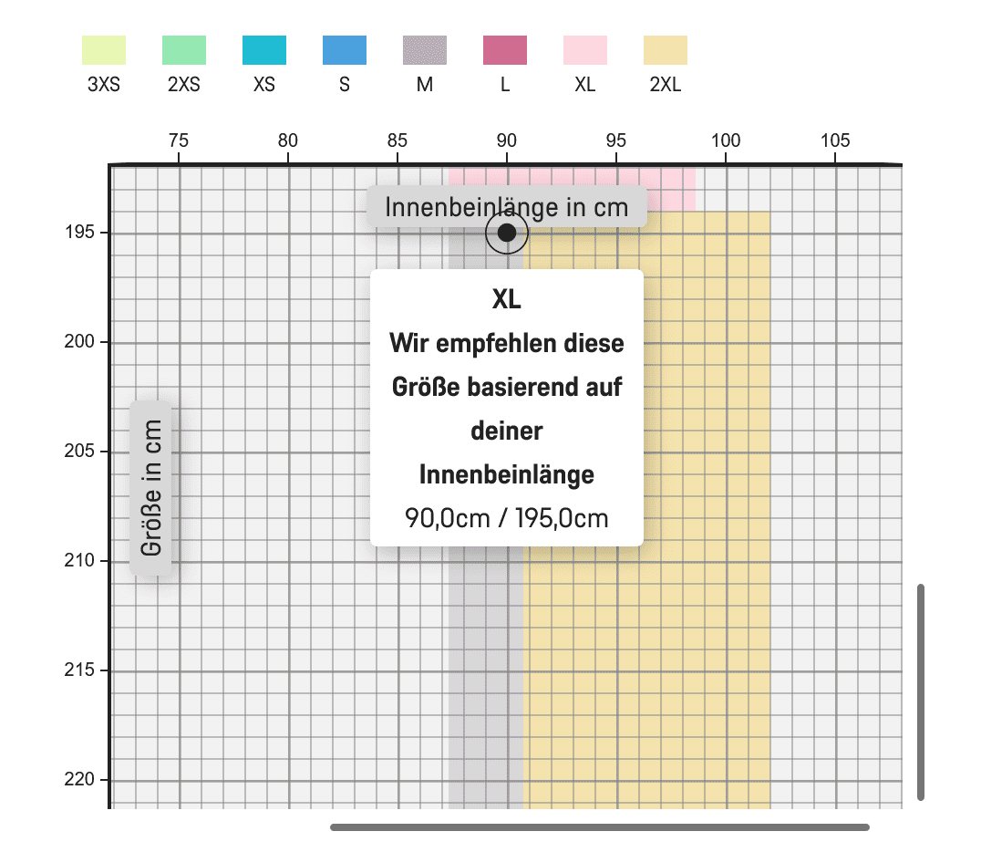

Mach noch mal die Größenberatung bei Canyon mit dem Onlinetool. Ich kann das einfach nicht glauben das L oder XL passen sollen bei deiner Größe. Wie gesagt, Kumpel fährt XXL am Liteville und das ist eigentlich noch zu klein bei 197 owohl es von der Geometrie deutlich größer als das Canyon ausfällt.
Ja werd mir nochmal ein Maßband besorgen, aber Canyon scheint groß auszufallen.
Meine Freundin hab ich eben auch genötigt und bei ihr hat mit 1,73 am besten ein S gepasst bzw. M war mit dieser federnden Carbonsattelstütze gar zu groß.
Ohne die Beinlänge anzupassen lande ich auch noch bei XL im Rechner.

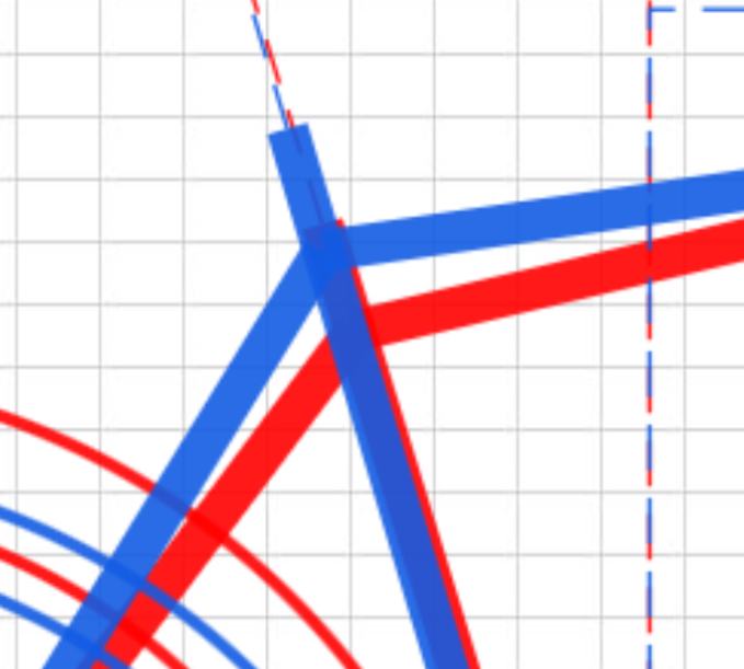

Rot Liteville
Blau Canyon
Also Joar zumindest den Sattel kann man beim Liteville deutlich tiefer machen. Das war worauf ich mich bezogen hab.
Aber ansonsten hast du natürlich Recht, das Liteville ist ein ganzes Stück länger.
Das Liteville ist auch speziell, dass muss man auch zugeben. Das geht mehr in Richtung MTB/ Hardtail Geometrie. Aber mach mal das Spielchen mit nem Focus Atlas oder nem Bergamont Grandurance und du wirst sehen das das Grizl eher auf der "normalen" Seite ist. Zwischen 2 Größen würde ich beim Gravler immer zur größeren Größe greifen wenn ich damit vorhabe 100km und mehr zu fahren (Bikepacking zb).

Du hast bei XL nen STR (Stack to Reach ) Wert von 1,466 und bei XXL 1,477, beides sportlich. Keine Ahnung ob du damit am Anfang klar kommst. Hast du nen Vergleich zu nem anderen Rad? Im Prinzip geht beides, hockst halt genau auf der Grenze. XL wird halt nochmal spürbar sportlicher ausfallen, ich seh beide als km Fresser für nen Einsteiger als nicht so geeignet. Keine Ahnung was dein Rücken und NAcken so vertragen, ich würde mir eventuell noch von anderen Modellen die Geometrietabellen anschauen.
Jetzt bin ich verwirrt, die Rechner meinen meine Schrittlänge wäre unter dem Durchschnitt und empfehlen deswegen XL statt XXL?
Nur nach Schrittlänge wird schon seit Jahren kein Rahmen mehr bestimmt. Anhand der Schrittlänge kannste die Sattelhöhe einstellen und das wars. Rein von den Geometriewerten würde dir das XXL besser passen, optisch sieht es natürlich beknackt aus wenn das Sattelrohr nur 12-13cm aus dem Rahmen schaut.
