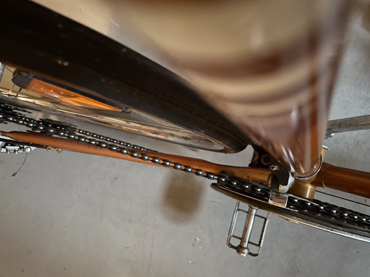

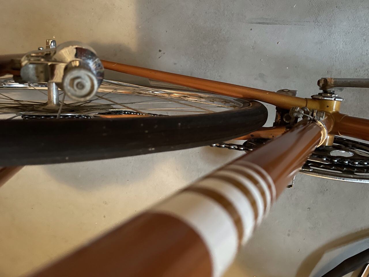

Ich brauch mal etwas Expertise von Leuten die davon mehr Ahnung haben als ich :d Wir haben die Tage sehr günstig n altes Hercules Rennrad organisiert, was einer Freundin auch schon extrem gut gefallen hat. Das soll jetzt dann evtl wenn Sie sich nicht was anderes sucht, n Geschenk für sie werden. Reifen etc. sind komplett durch, sind noch die ersten drauf. Was mich etwas verwirrt ist das hintere Rad, irgendwie steht das komplett schief im Rahmen. Scheint nicht die Felge zu sein, der Abstand bleibt bei einer vollen Umdrehung gleich. Ist das einfach nur schief eingebaut?
Dann bin ich noch am überlegen Bremsentechnisch was zu machen, lohnt sich das die Weinmann Bremsen gegen was aktuelleres zu tauschen bei Stahlfelgen?

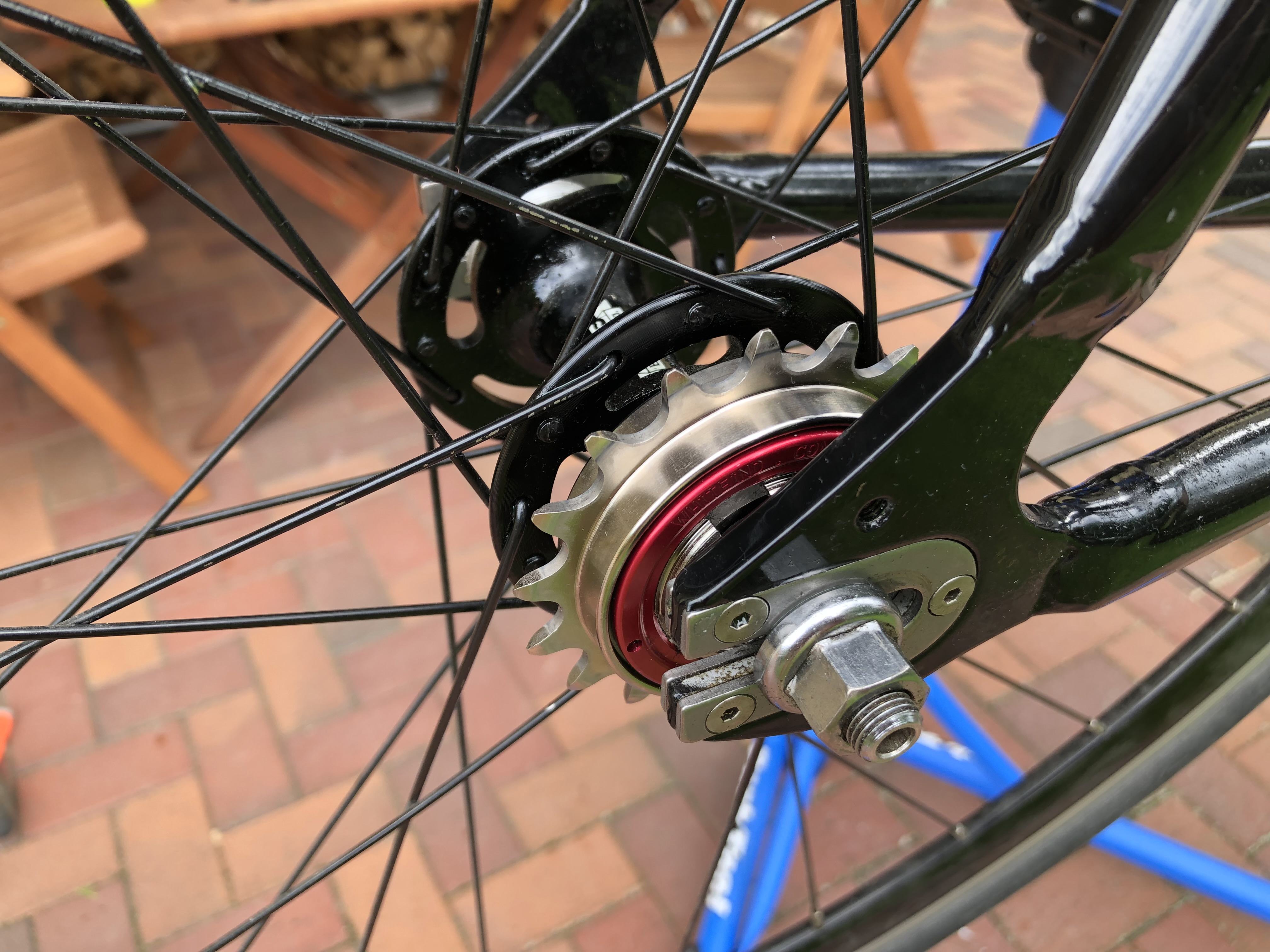

Da aus deinen Bildern nicht ersichtlich ist, wie das Ausfallende gebaut ist und wie die Achse dort drin sitzt, können wir das schlecht beurteilen. Die Wahrscheinlichkeit ist aber hoch, dass entweder die Achse schief im Ausfallende eingebaut wurde oder die Ausfallenden falsch montiert sind (falls die Ausfallenden verschiebbar sind). Bei den Bremsen bin ich raus, ich bin seitdem ich wieder mit Radfahren angefangen habe (2017) immer nur Räder mit Scheibenbremsen gehabt...
Das vermute ich auch. Da ich gerade nich zum Rad komme, ein Beispiel von dem Ausfallende.
