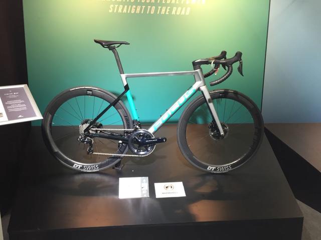

Zum neuen Izalco - Schönes Rad, aber im Prinzip ist es wieder die selbe Rahmenform wie bei allen anderen Aero-Bikes.
