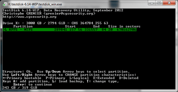

1. Recuva hat nichts ausser ein paar png-Dateien und sonst noch eine handvoll unbrauchbare Daten gefunden.
2. Bei Testdisk kam nach 12h scannen folgendes:
Ich werde das mal probieren.
