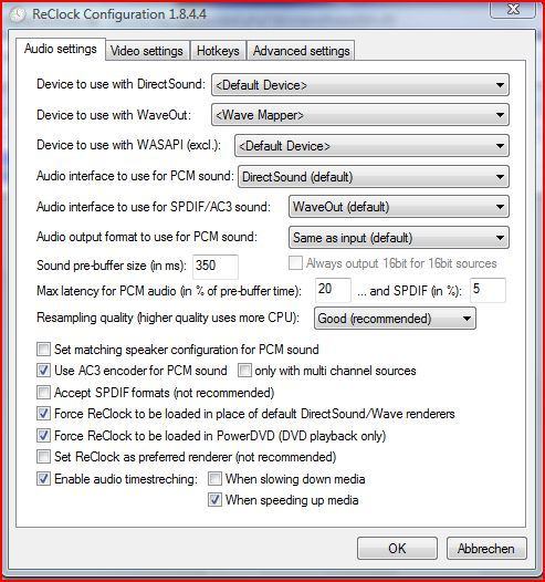

ich benutze reclock zusammen mit tmt3 und mpc hc. alles (audio und video) wird per hdmi an den receiver übertragen.
jedoch bekomme ich nur dd zum receiver. selbst dts spuren werden zu dd umgewandelt.
habt ihr das selbe problem? übertrage ich den ton per spdif, habe ich keine probleme, dts bzw dd kommt ohne probleme an.
anbei ein bild meiner reclock config, ich hoffe, ihr habt noch ne idee.

ich glaub du solltest den haken bei use ac3 blabla weg machen und dafür accept spdif formats anhaken.
also mit reclock hab ich keine probleme, zumindest wenn ich auf 50 hz steht, bei 24p wirds asyncron, kriegs leider auch nicht weg.
accept spdif formats, da muss ne hacken drin sein, so hab ich es auch.
ok, also ac3 weg und accept spdif formats hin.
auch wenn ich spdif garned nutze? ich glaub ich steh grad auf der leitung :fresse:

alles wird per hdmi übertragen. im tmt3 ist auf 5.1 output eingestellt, reclock settings sind im screenshot abgebildet.
Du hast da einen kleinen Denkfehler: Damit Reclock arbeiten kann muss der Ton dekodiert werden, er wird also von Reclock in Mehrkanal-PCM gewandelt. Danach bietet Reclock noch die Möglichkeit den Ton wieder nach DD (=AC3) zurückzuwandeln, das hast Du angehakt. Daher kann auch nur DD am Receiver ankommen.
Jetzt ist halt die Frage was nutzt Du für einen Grafik/Soundchip? Mit ner Nvidia Geforce externen Grafikkarte oder aber dem Ati Onboardchipsatz geht nur 2 Kanal-PCM, hier wäre also die Wandlung nach AC3/DD die einzige Möglichkeit für Mehrkanalsound wenn man auf Reclock nicht verzichten will. Besser geht es mit den Nvidia 8000 (AMD) bzw. 9000er (Intel), hier kann Mehrkanal PCM direkt an den Receiver übertragen werden, leider ist der Nvidia Treiber grottig und denkt immer er müsste das maximale auf allen Kanälen senden (z.B. 7.1 obwohl der Stream nur 5.1 bzw. Stereo hat). Der ATI Treiber für die externen 4xxx Karten denkt das auch aber er unterstützt eine dedizierte Ansprache über WASAPI, was Reclock auch unterstützt und so kann genau das Format übertragen werden, was gerade anliegt (wie es jeder DVD oder BD-Player hinbekommt) und dann durch den Receiver noch beeinflusst werden (z.B. Matrix-Upmix) - die derzeit beste Lösung am PC abgesehen von der 200 Euro teuren Bitstream Soundkarte von Asus die aber wohl ihre eigenen Probleme hat mit der Videoqualität (24p Probleme, ausgewaschene Farben).

Okay, dann raus mit dem Haken für die AC3 Umwandlung, dadurch geht nur Soundqualität flöten durch die verlustbehaftete Rückwandlung in AC3/DD.
super - vielen dank.
