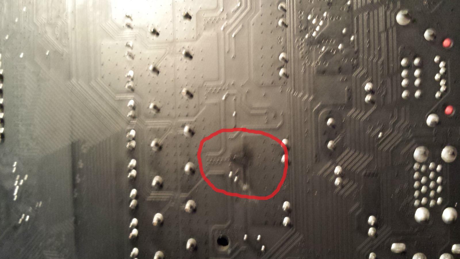

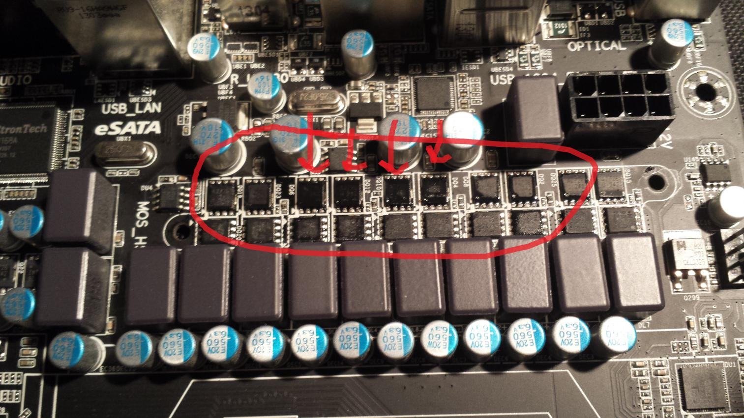

Ich hab mir mal das Bord genauer angeschaut. Und was gefunden was mir komisch vor kommt.
Das erste die Kühler von der southbridge und der northbridge sind so runter gefallen nach dem losschrauben.
Und der Mosfet ist so komisch nass ?! Und auf der Rückseite ist so ein schwarzer punkt. Siehe Bilder.
Sieht so aus, als ob sich da wenigstens ein Spawa verabschiedet hat oder was meinen die Mitforisten?
Sieht nach defekten digitalen Spannungswandler aus. Wieso allerdings eine zumindest optische "Nässe" vorhanden ist, erschliesst sich mir nicht (Vorausgesetzt die Wasserkühlung ist dicht).
Die 8350 belasten die Spannungswandler schon enorm, deshalb hat Gigabyte in einer neuen Revision (Rev. 3 auf 4) die Kühlkörper vergrößert und noch zusätzlich durch eine Heatpipe verbunden.
Wären keine Probleme aufgetreten, hätte der Hersteller sicherlich keinen Grund gehabt, ein mit Mehrkosten verbundenes Kühlsystem aufzulegen.
Ich tippe auf defektes Mainboard, welches die CPU mit in den Hardwarehimmel genommen hat.
