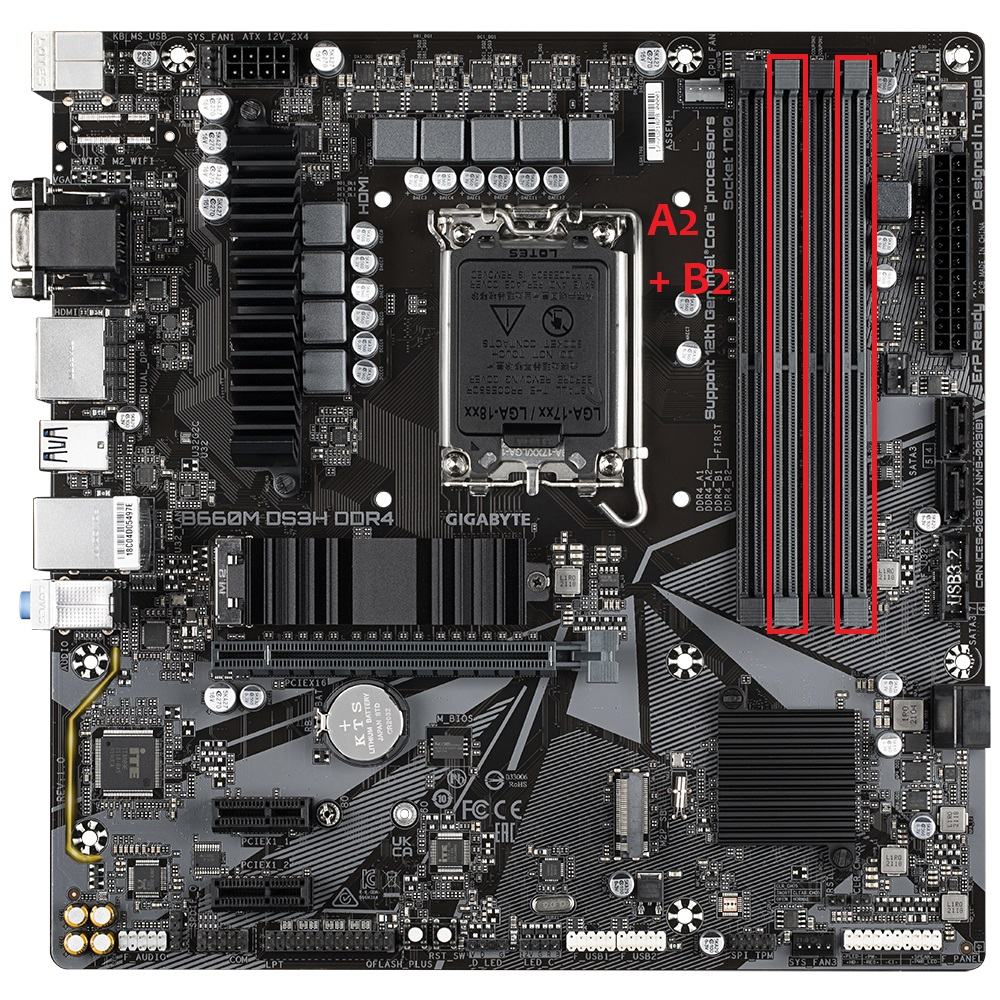

Steckt der RAM in den Slots 2 und 4 vom CPU-Sockel aus gesehen?

Teste die Module ggf mal einzeln in A2 und dann in B2. Eventuell betrifft das Problem einen bestimmten Steckplatz/ein bestimmtes Modul.
Mein Board ist heile denke ich... alle Steckplätze funktionieren wenn ich den ram auf Automatisch eingestellt lasse bei Ram Geschwindigkeit. Einzelnt habe ich die beiden Module auch schon getestet, das gleiche...

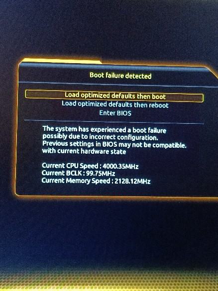

jetzt bekomme ich folgende Fehlermeldung wenn ich xmp profil laden will
jetzt funzt es endlich. Habe die Bios Batterie einfach mal rausgenommen und wieder eingesetzt, dann xmp profil geladen und zack er bootet mit 3200Mhz
