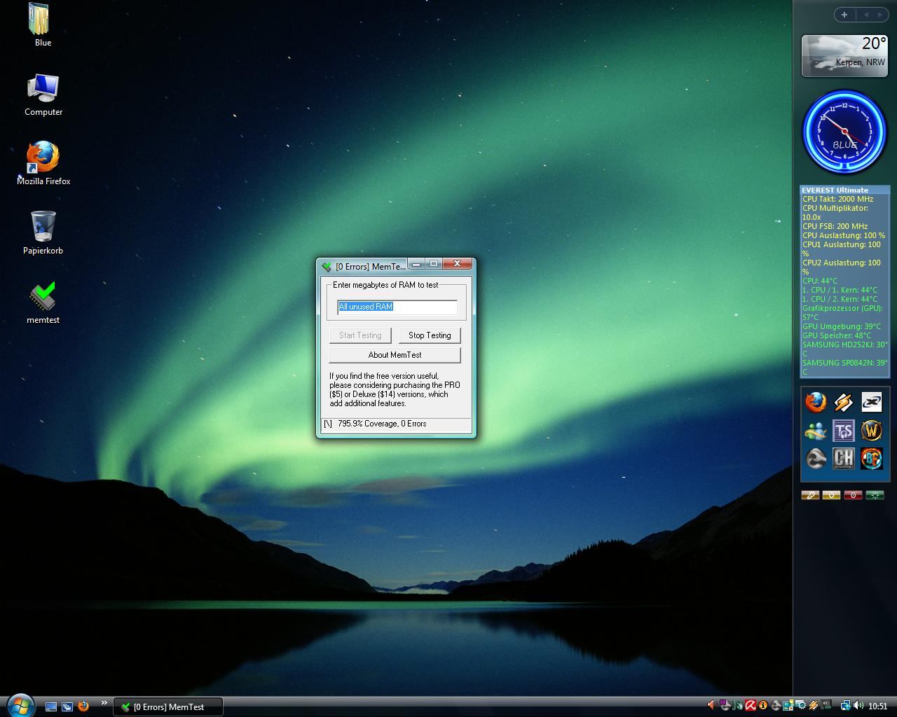

also....hab den Ram zuerst 0.01V mehr gegeben, dann 0.02V und dann 0.03V (müsste 0.0x sein....bin mir grade nicht sicher ob 0.0x oder 0.x ist was man da einstellen kann) 0.04V kann ich dem auch noch geben nur is das die höchste einstellung die mein bios anzeigt....und das hab ich lieber sein gelassen weil ich net so viel ahnung davon hab.....aber unter allen 3 stromkonfigurationen schmiert die kiste bei Battleforge immernoch ab....nur mittlerweile ohne bluescreen....weiss noch einer weiter? neue ram wollte ich mir jetzt nicht unbedingt holen weil ich knapp bei kasse bin^^
also memtest 9 std ca durchlaufen lassen.....ohne probleme.....ich komm mir langsam von meinem rechner verarscht vor oO
