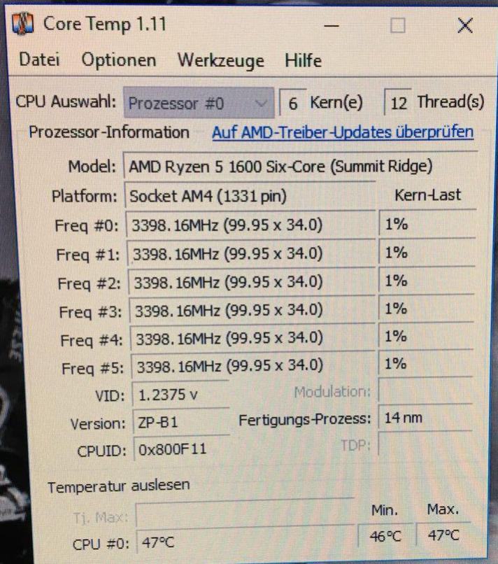

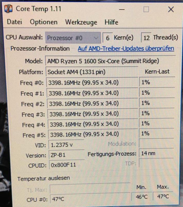

Die Temperaturen speichern meine Programme zwar leider nicht über den Absturz hinaus, Wenn ich aber sonst bei der selben Belastung raufgucke, bin ich meistens unter 50° CPU Temp. Das sollte sie ja aushalten. Die restlichen Sensoren liegen immer noch mal einige Grad Celsius weiter unten.
