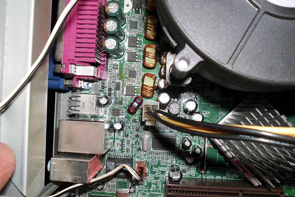

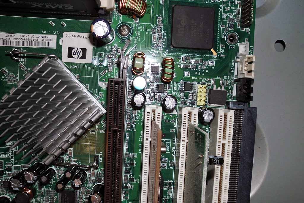

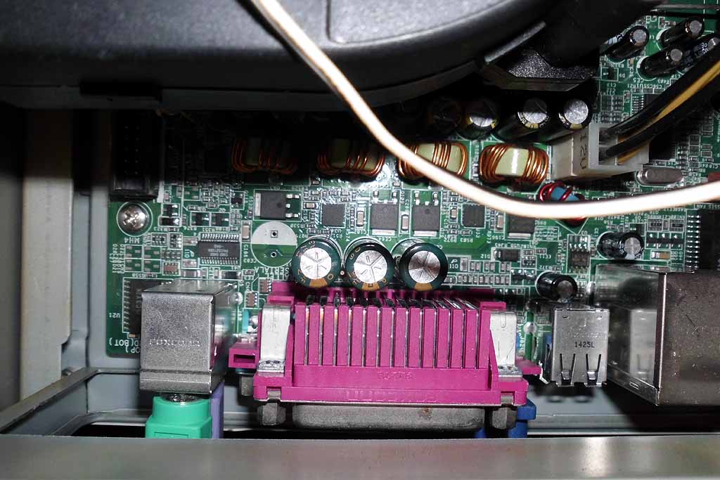

Schick mal nen gut belichtetes Bild von dem Mainboard. Bestimmt kaputte Caps drauf ^^

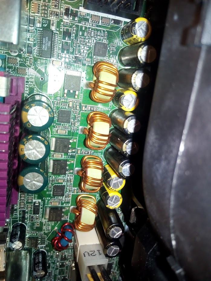

Die Caps unter dem Kühler sind interessant... aber probier's erstmal so...

Die Caps sehen noch gut aus (heißt nicht, dass sie OK sind). Krass...
Aber die gelben Caps sind eh frühe Polymer Kondensatoren...
Die dürften genug von den Strömen aufnehmen, so dass die feuchten Elkos ggF die Ströme nicht abbekommen...

Alle Elkos sind Kondensatoren, aber nicht alle Kondensatoren sind Elkos. Elko = Elektrolytkondensator ;) Es gibt aber noch z.B. Keramikkondensatoren, Polymerkondensatoren, ...
Wenn der Deckel eines Elkos sich wölbt, dann ist er definitiv platt. Aber nicht jeder Elko der keine Wölbung hat, ist auch noch ok. Vorher könnte man die nur auslöten und mit einem Messgerät prüfen, macht aber keiner... Oder halt nur, wenn die eh getauscht werden.
Polymer Kondensatoren vertragen Wärme und hohe Ströme deutlich besser, haben deutlich niedrigeren Innenwiderstand.
