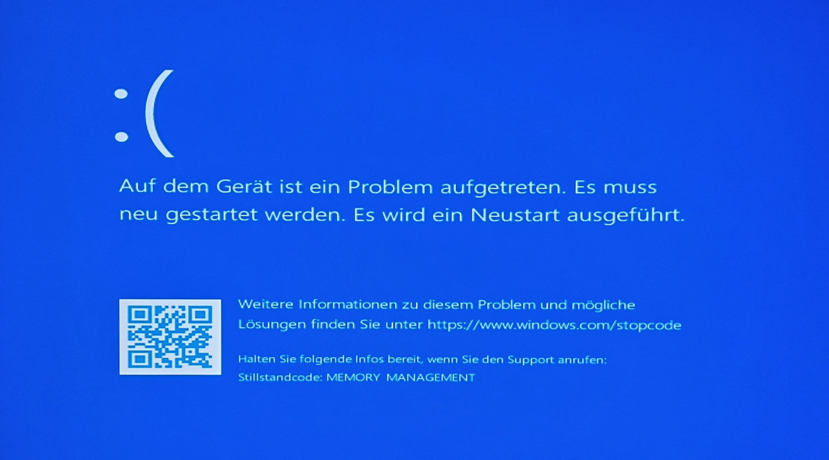

ich habe einen i5-13600KF auf einem NZXT N5 Z690 mit 2x16GB Corsair Vengeance RGB RS DDR4 3200Mhz CL16. Ich hatte bzw. habe Probleme mit einem instabilen System (aber das ist ein anderes Thema) und habe dafür mal das XMP Profil deaktiviert und wollte es nun wieder aktivieren, aber der PC versucht nur 4/5 mal zu booten und lässt mich dann entweder wieder ins Bios oder startet den RAM mit 2133Mhz. Nun bin ich mir aber ehrlich gesagt nichtmal mehr sicher, ob der Ram überhaupt schonmal auf 3200Mhz lief, ich war mir bis dato eigentlich relativ sicher, dass vor dem deaktivieren die 3200Mhz gesehen hätte. Spannung ist auf 1,35V und im Automatikmodus bootet er zwar direkt, aber auch nur mit den Standart 2133Mhz. Woran kann das liegen? Ich habe es bisher immer so verstanden, dass das XMP Profil vom Hersteller des RAM ist und somit eigentlich getestet ist und funktionieren sollte?

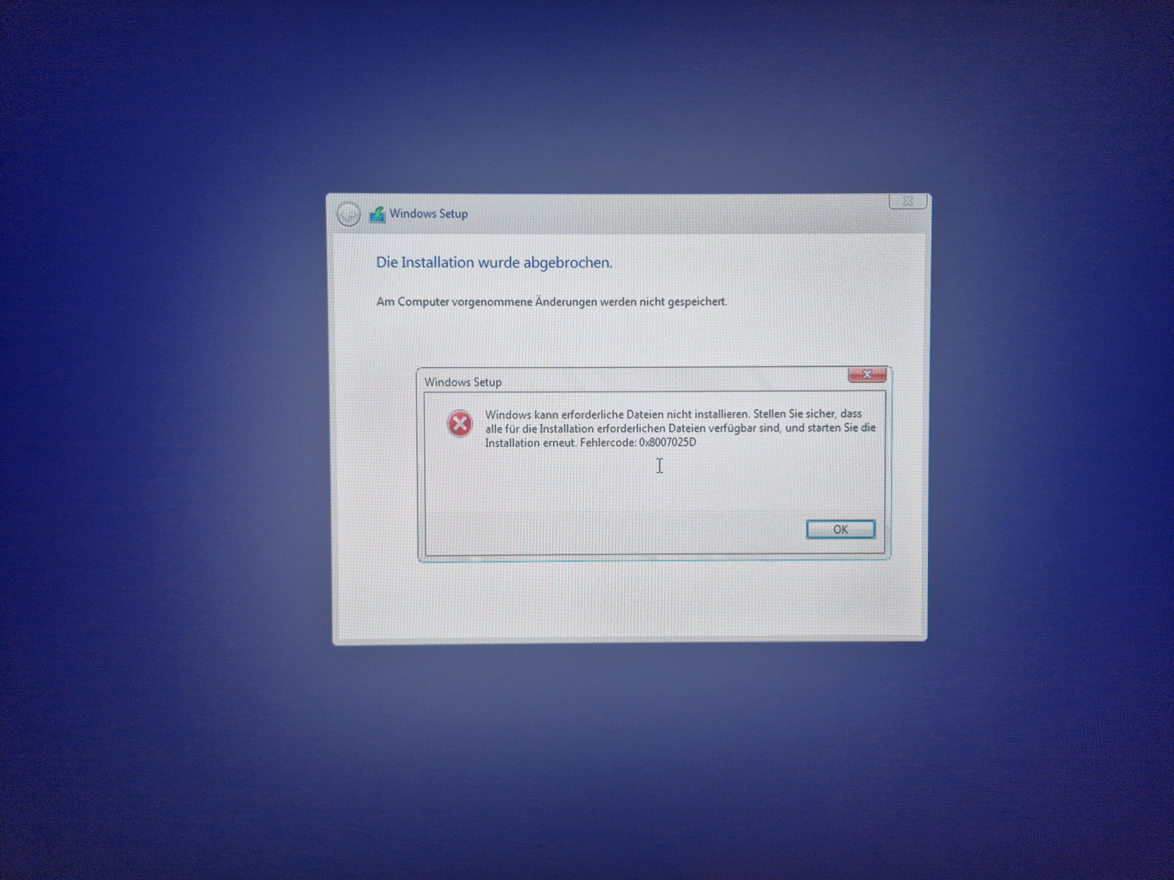

Dazu den Rechner formatiert und versucht Windows neu zu installieren.
Das Problem scheint immer noch zu bestehen, da ich ohne XMP Profil selbst bei der Windows Installation Bluescreens bekomme.
Oder auch diese Fehlermeldung.
Die Probleme hatte ich bei der ursprünglichen Windows Installation noch nicht.
An der Software kanns dann ja nicht mehr liegen, da ja keine mehr drauf ist.

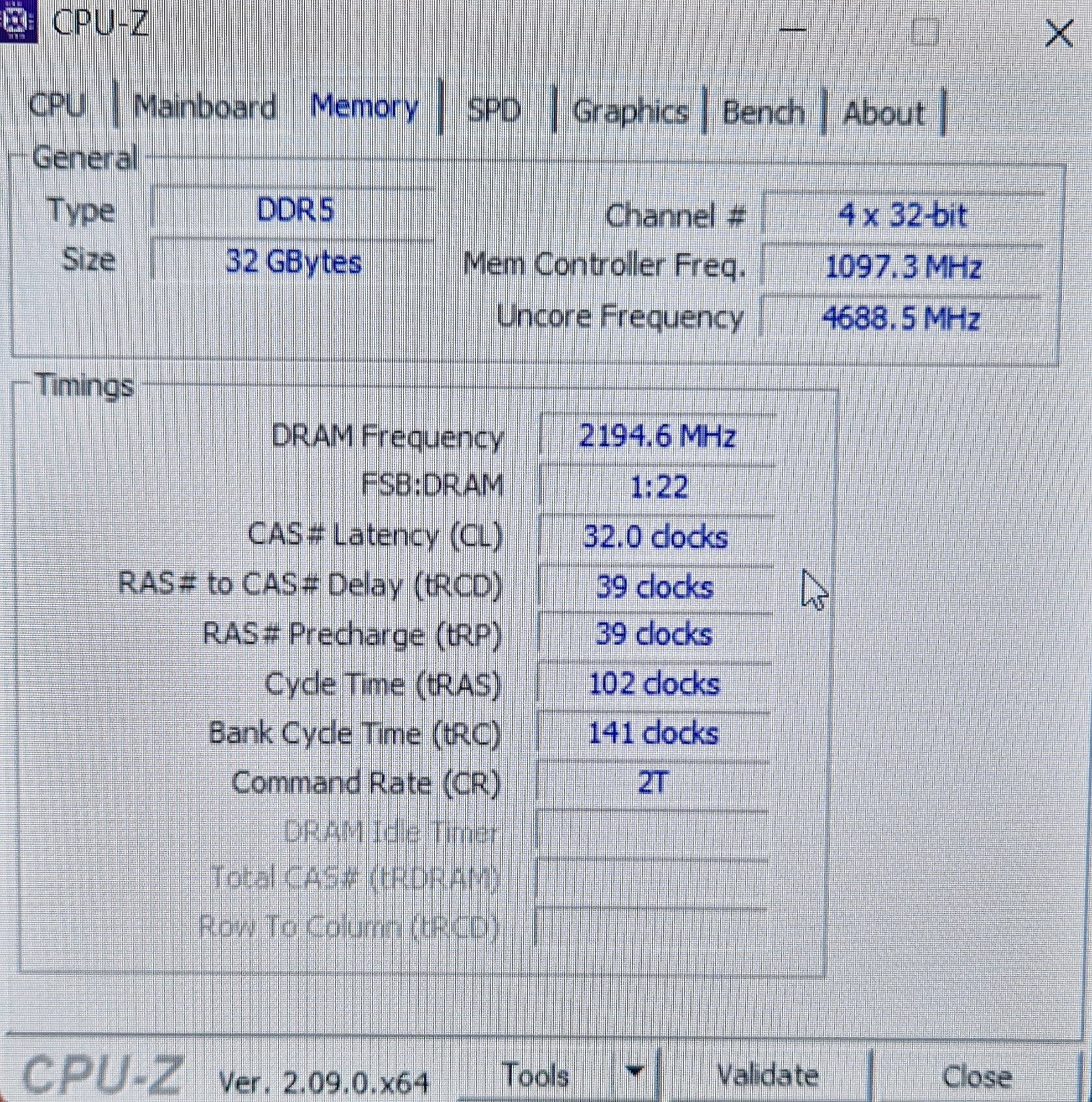

Der Rechner startet jetzt schon wieder erst beim 2 mal richtig und statt mit 6400 wird der Arbeitsspeicher nur mit 3600 angegeben bei aktiviertem XMP Profil.
Ich habe rein garnichts verändert oder umgestellt am System, es lief ja alles so wie es sollte bis jetzt.
Woran könnte es liegen, schon wieder das Board?
Ich habe keine Lust wieder xmal mainboards tauschen zu müssen.

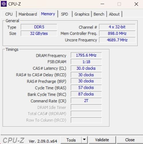

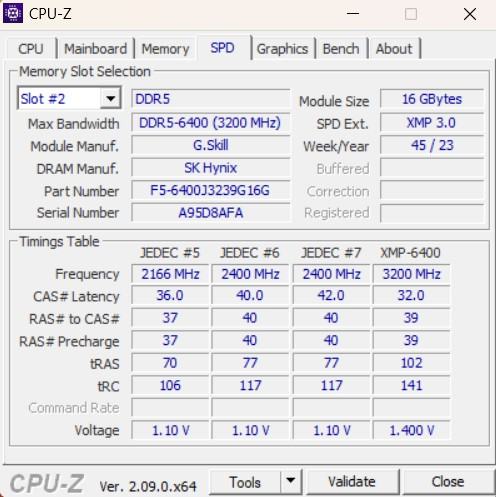

Hab den Speicher auch mal ausgelesen.
Irgendwie stimmt da nix weder Timing, noch Takt.

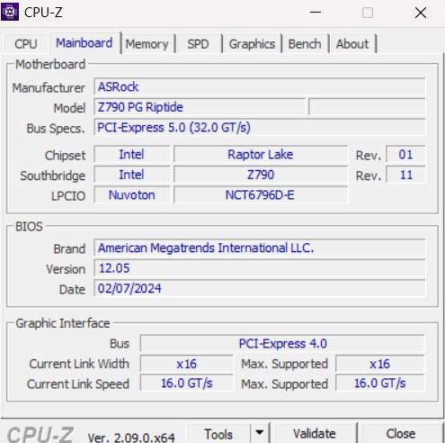

Das BIOS hab ich auch nochmal aktualisiert, hat aber auch nix gebracht.

Sieht da vielliecht irgendetwas auffällig aus?
Abgesehen davon das die Speicher langsamer laufen als das langsamste JDEC Profil schaut alles normal aus.
Nimm halt mal die Daten aus dem 6400Mhz Profil mit (inkl. 1,4V) und legs im BIOS händisch an. Sprich XMP auf disabled und dann die Frequenzen + Timings von Hand eingeben + Spannung auf 1,4V erhöhen.

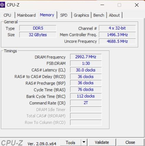

Hab jetzt mal ein anderes RAM Kit von Corsair mit anderen Specs ausprobiert.
Das wird ohne Probleme erkannt und richtig vom XMP Profil eingestellt.

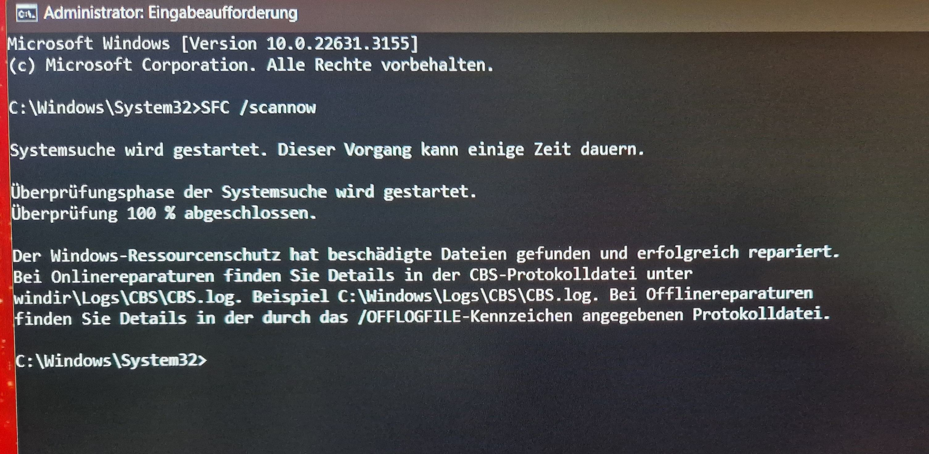

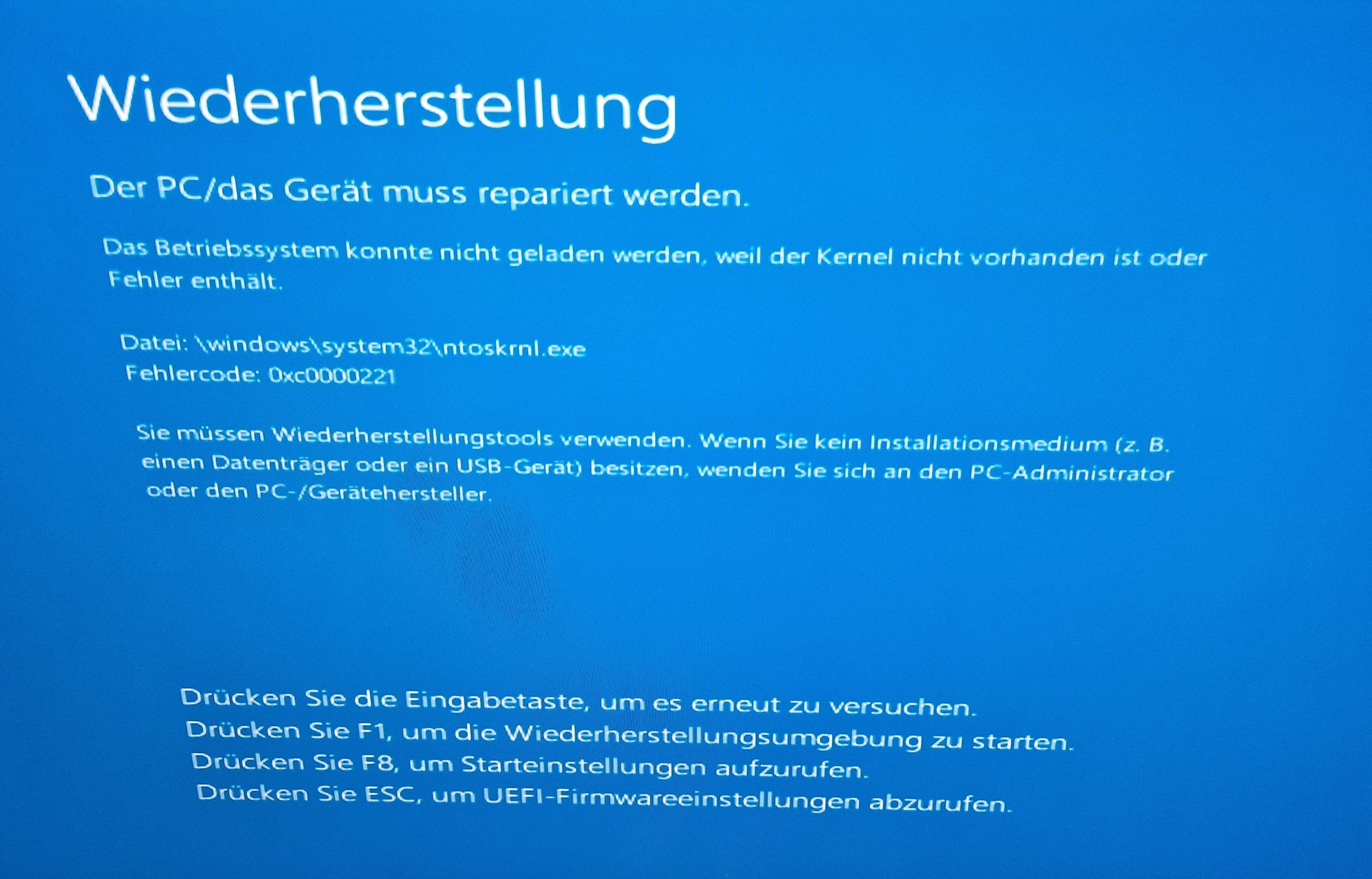

Bekomme mit dem Corsair Kit nun wieder Bluescreens bzw. geht bei jeder aufwendigeren Anwendung (z.B. Spiel) diese nach kurzer Zeit wieder aus oder gleich der ganze Rechner.
Hab mal den Befehl sfc /scannow laufen lassen. Es wurde wohl auch irgendwas repariert und dann wird kein Fehler mehr gefunden. Läuft aber trotzdem noch nicht stabil.
Hab dann die Arbeitsspeicherdiagnose laufen lassen. Nach der soll etwas kaputt sein.
Hab dann mal wieder das G.Skill Kit eingesetzt. Wird noch immer nicht richtig erkannt mit XMP Profil und der Rechner fährt nicht sofort hoch. Auch wenn ich manuell alles einstelle.

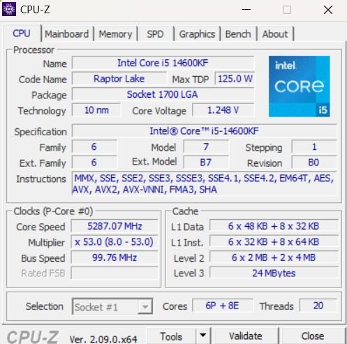

Ok, wenn ich es richtig gesehen habe, so hast du schon MB und RAM getauscht? Dann bleiben im Prinzip nur zwei weitere Verdächtige - CPU und Netzteil offen. Wird an CPU ggf. ebenfalls OC/UV getrieben, ggf. auch nur automatisch?
Womöglich hat die CPU ein Rad ab?
Kann durchaus sein, denn XMP ist letztendlich OC und CPU-Speichereinheit muss damit nicht offiziell klar kommen können. :) Das Spiel mit nur 1xRiegel hast du schon durchgespielt, denke ich?
Da du bereits die Konfiguration von XMP für RAM manuell hinterlegt hat, so würde ich hier weiter gehen und Konfigurationen für CPU ebenfalls manuell hinterlegen und wenn es nicht reicht, dann ggf. leicht erhöhen, um zu schauen ob es eventuell daran liegt. Netzteil kann natürlich auch ein Problem sein, aber ich würde es zuletzt angehen bzw. tauschen.
