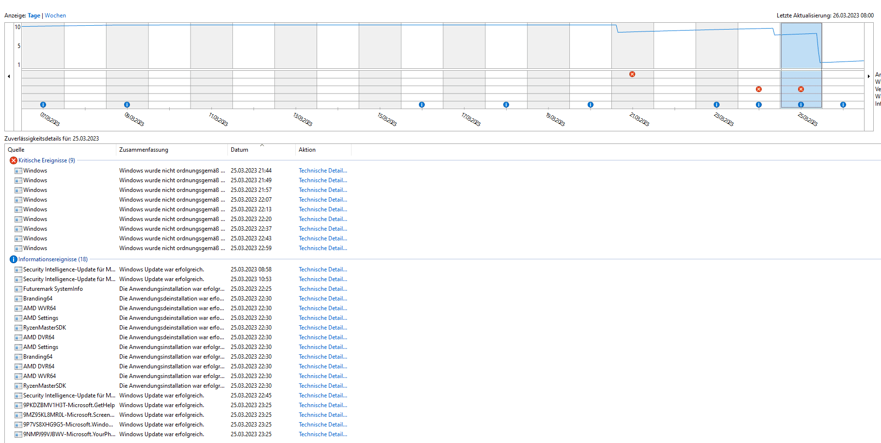

Habe mal geschaut ist wirklich erst gestern richtig losgegangen:
