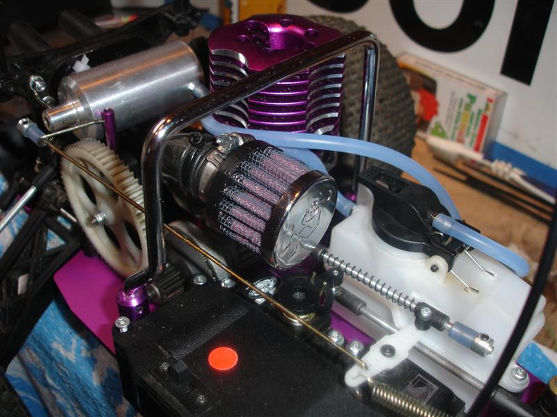

Mal ne Frage, ich hab hier 2 Luftfilter, den Stock-2lagig-Schaumstofffilter und nen K&N Filter.
Kann mir jemand sagen ob der K&N "besser" ist oder ob ich den einfach vergessen soll?
Testen kann ich grad leider nicht (sonst würd ich auch nich so blöd fragen ^^), warte auf n Ersatzteil...

K&N Filter sind im Großmodellbau zum Wegwerfen weil sie zu grob sind. Auf Nummer sicher las den originalen Filter und versuche das Problem der K&N Filter zu ergooglen.
Hab da so nen Post von SoenniTDI gefunden, ich denk der K&N wandert wieder ins Regal :xmas:
und bei dem 2teiligen schaumstoff filter das innere teil schön mit luffi öl einölen - von PSR (power save racing) gibt es komplette luffi+öl set's :)
ich habe meine K&N einfach einen Schaumstoffmantel gegönnt, funzt perfekt...
