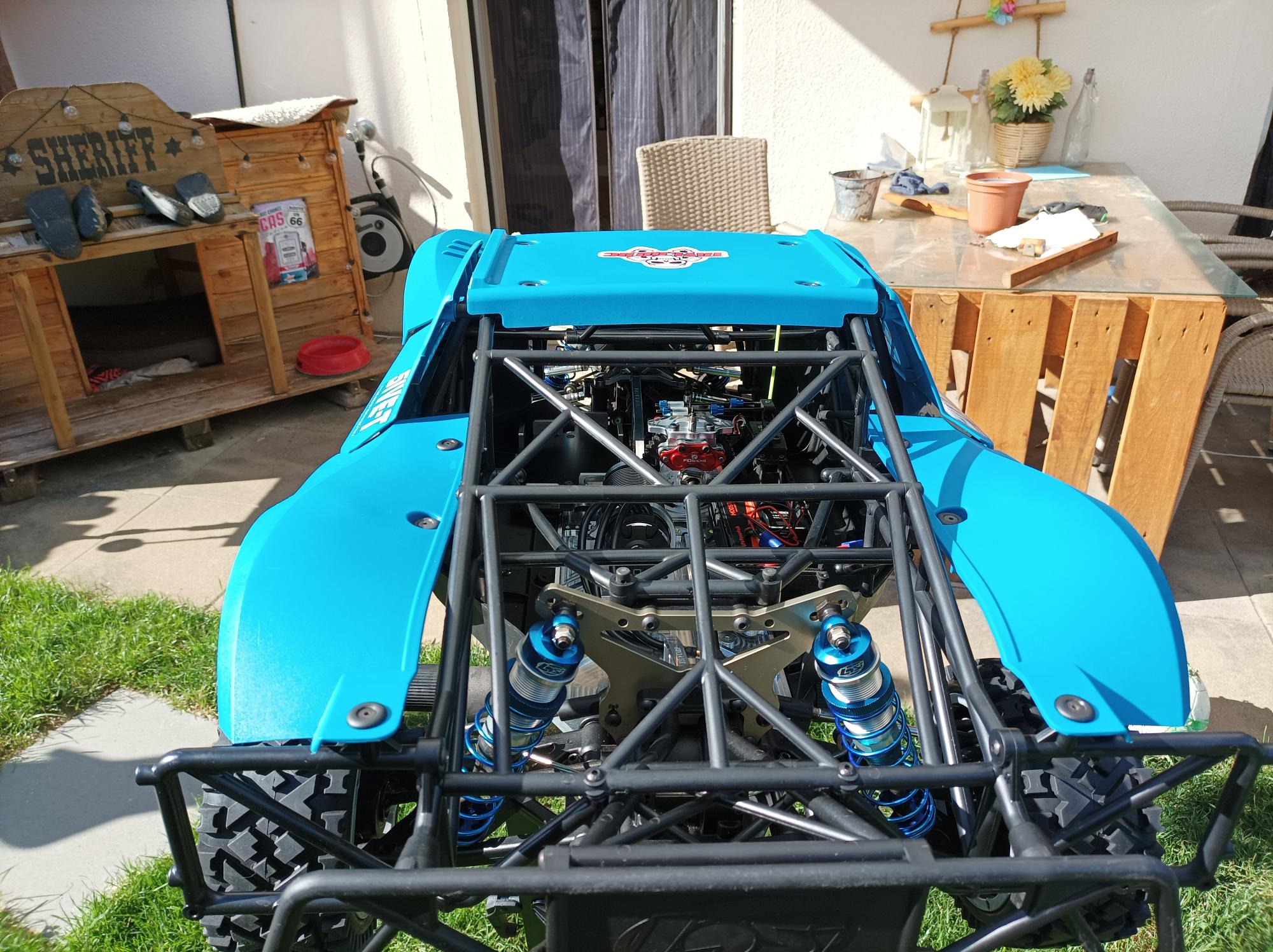

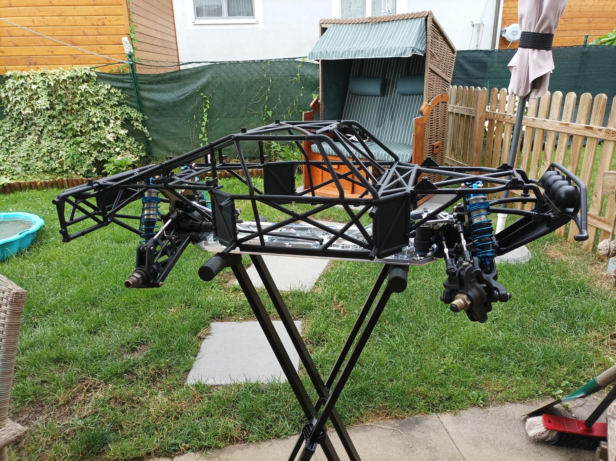

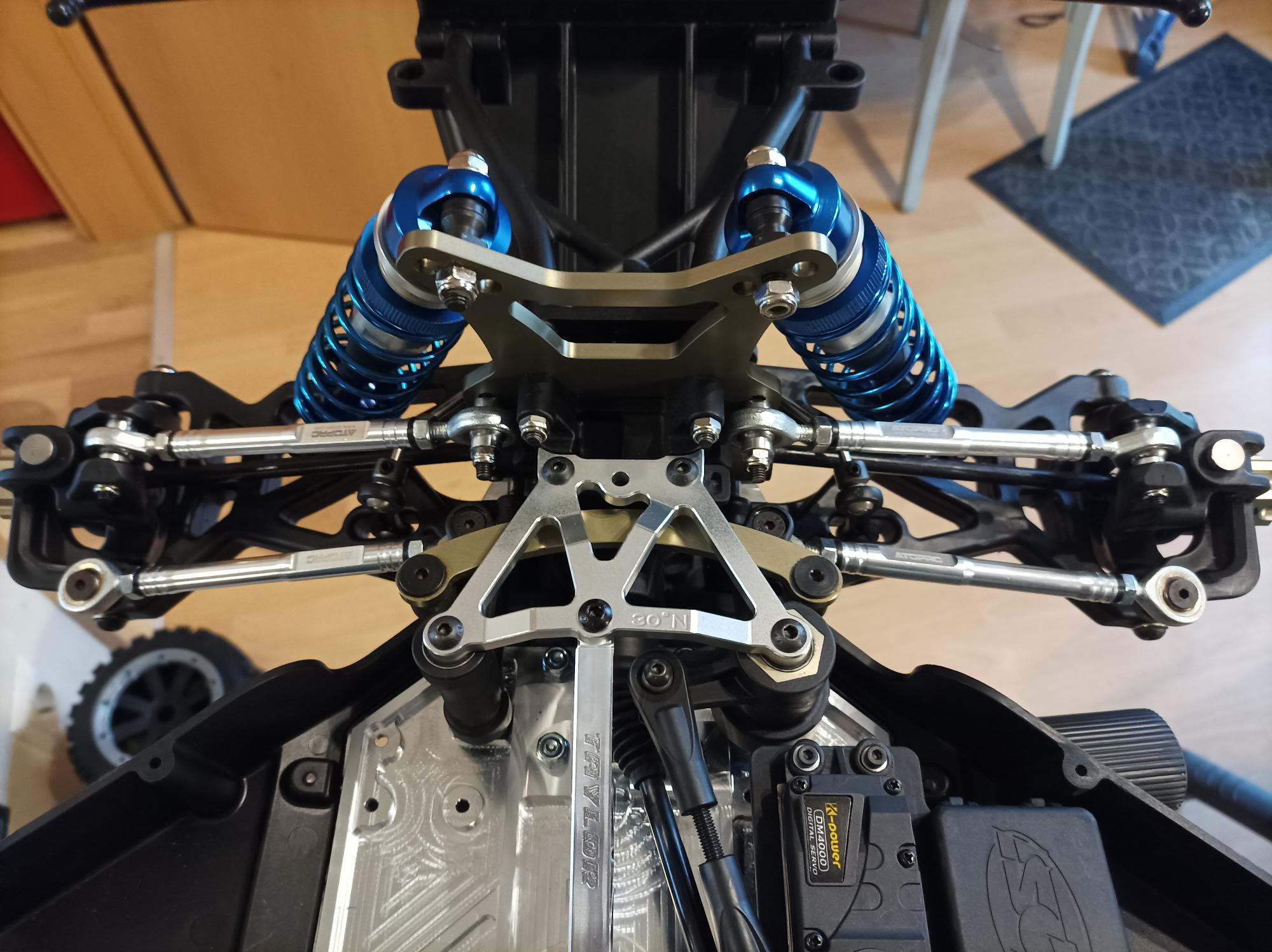

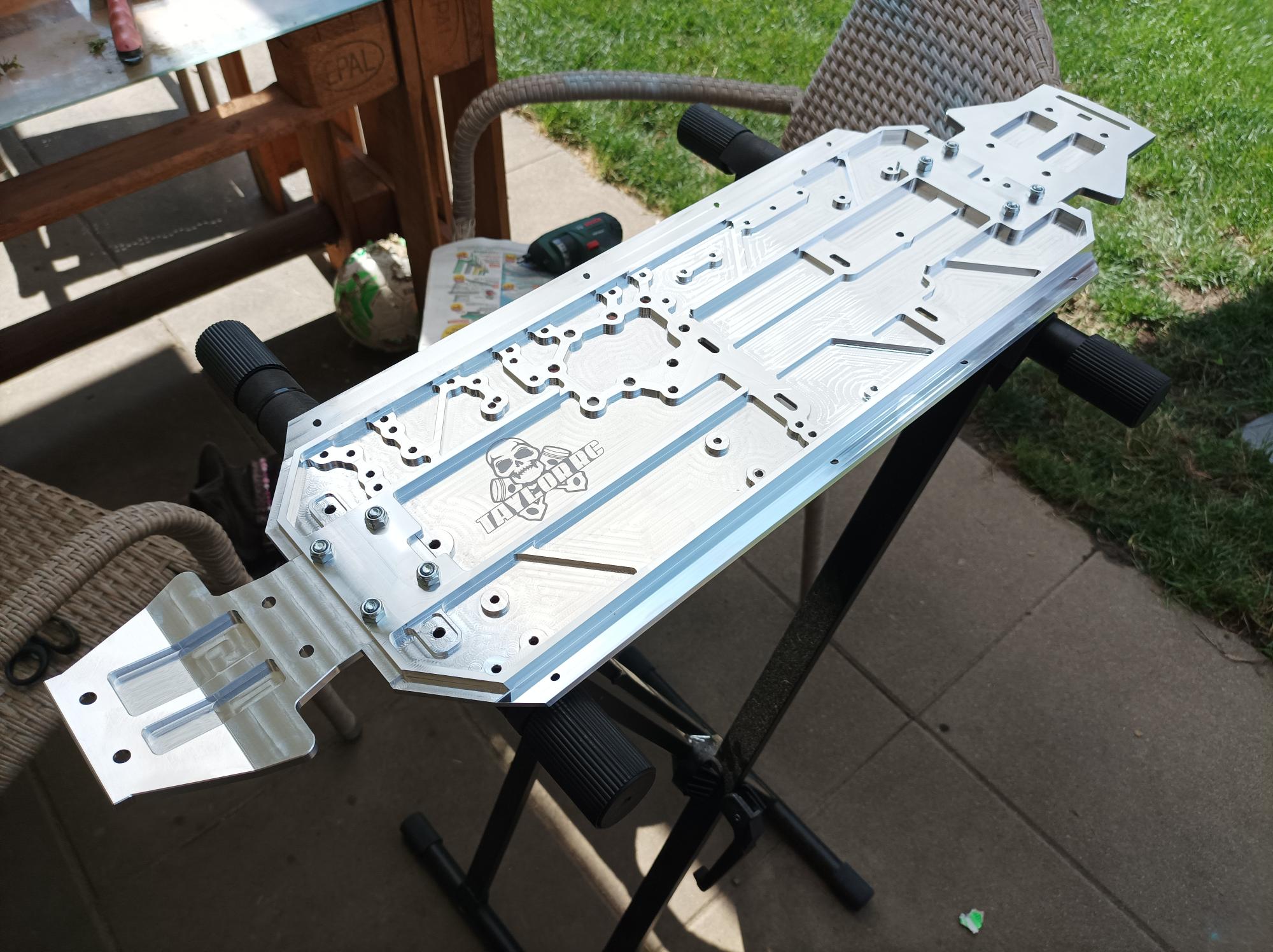

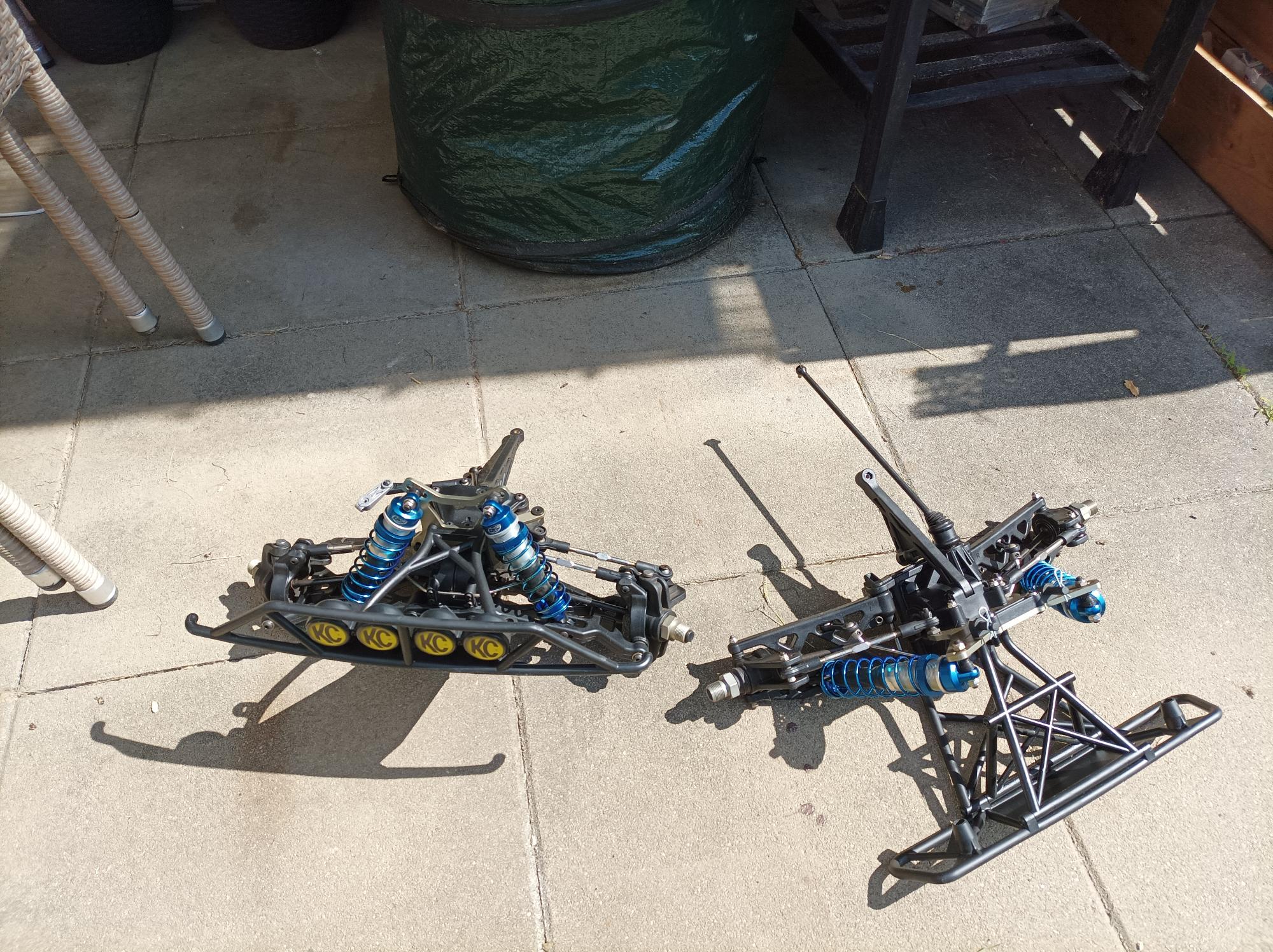

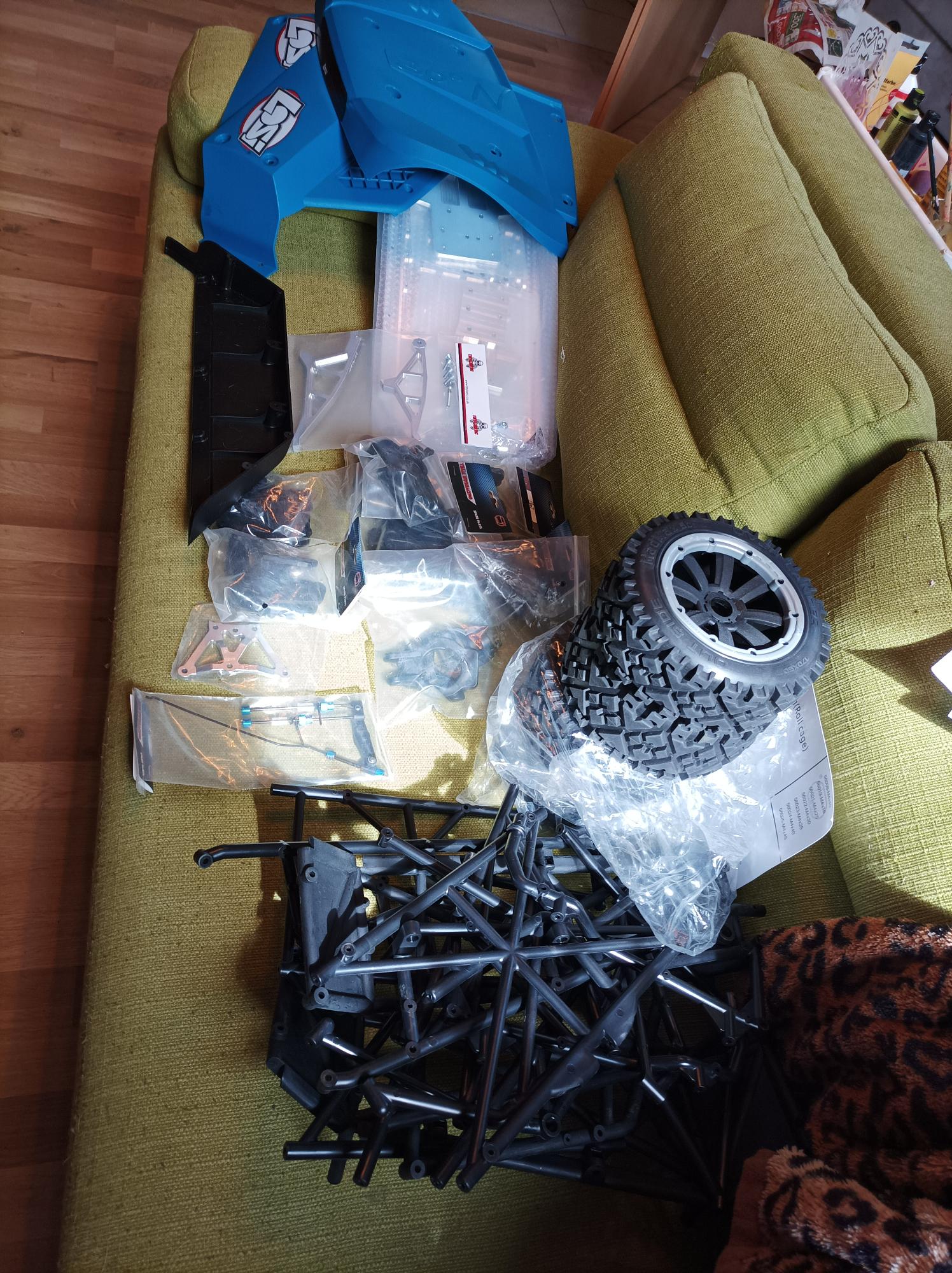

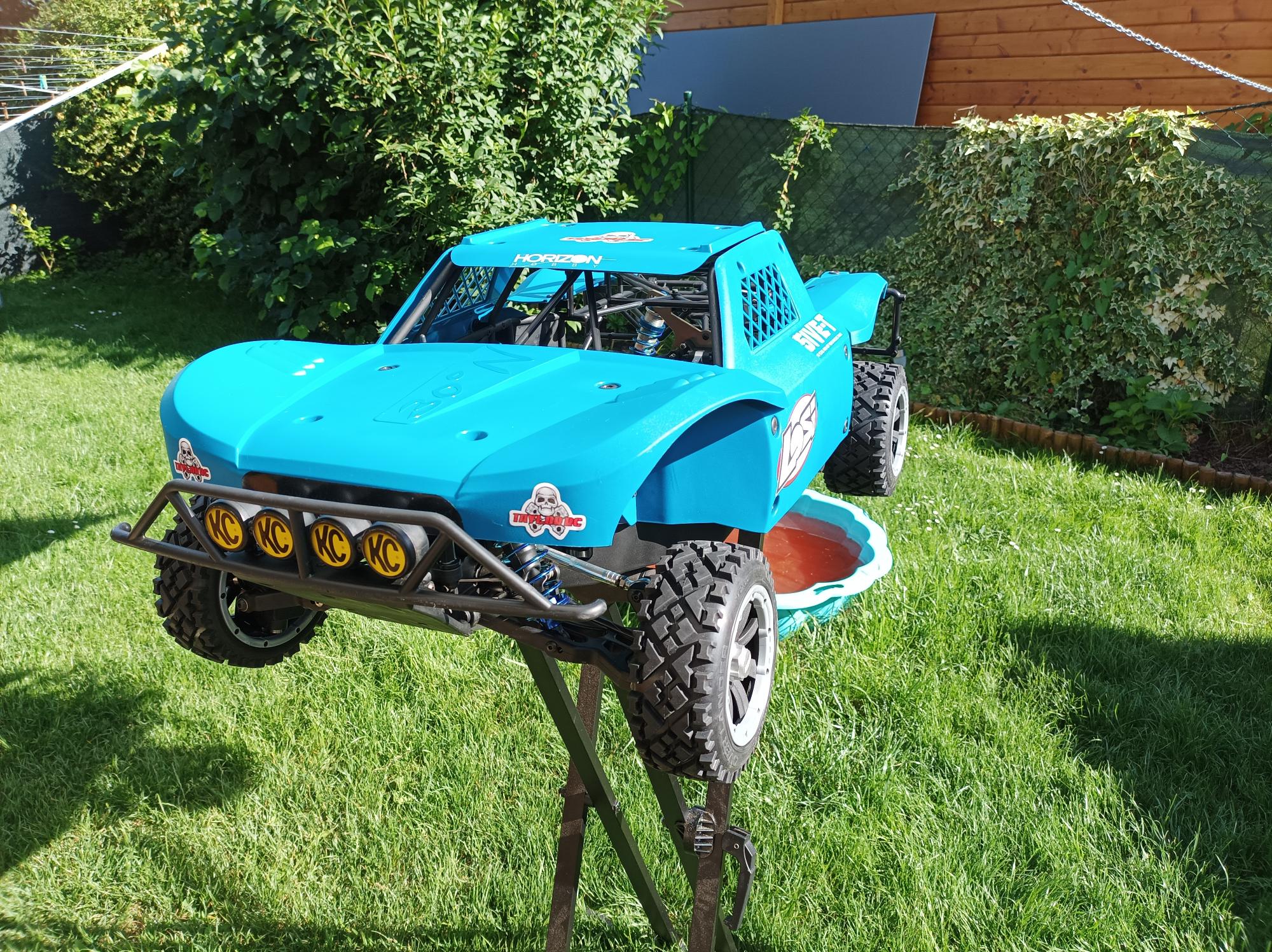

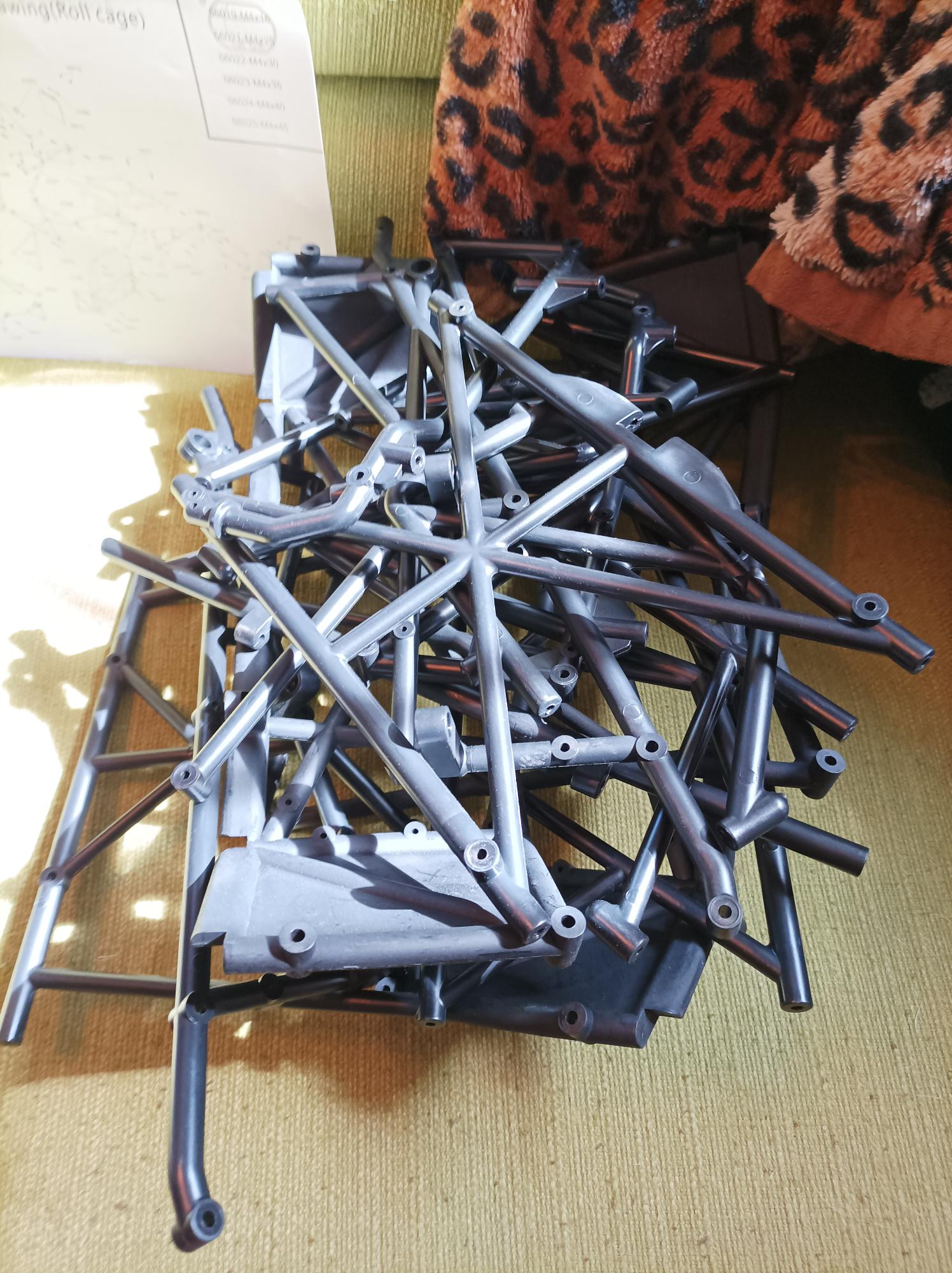

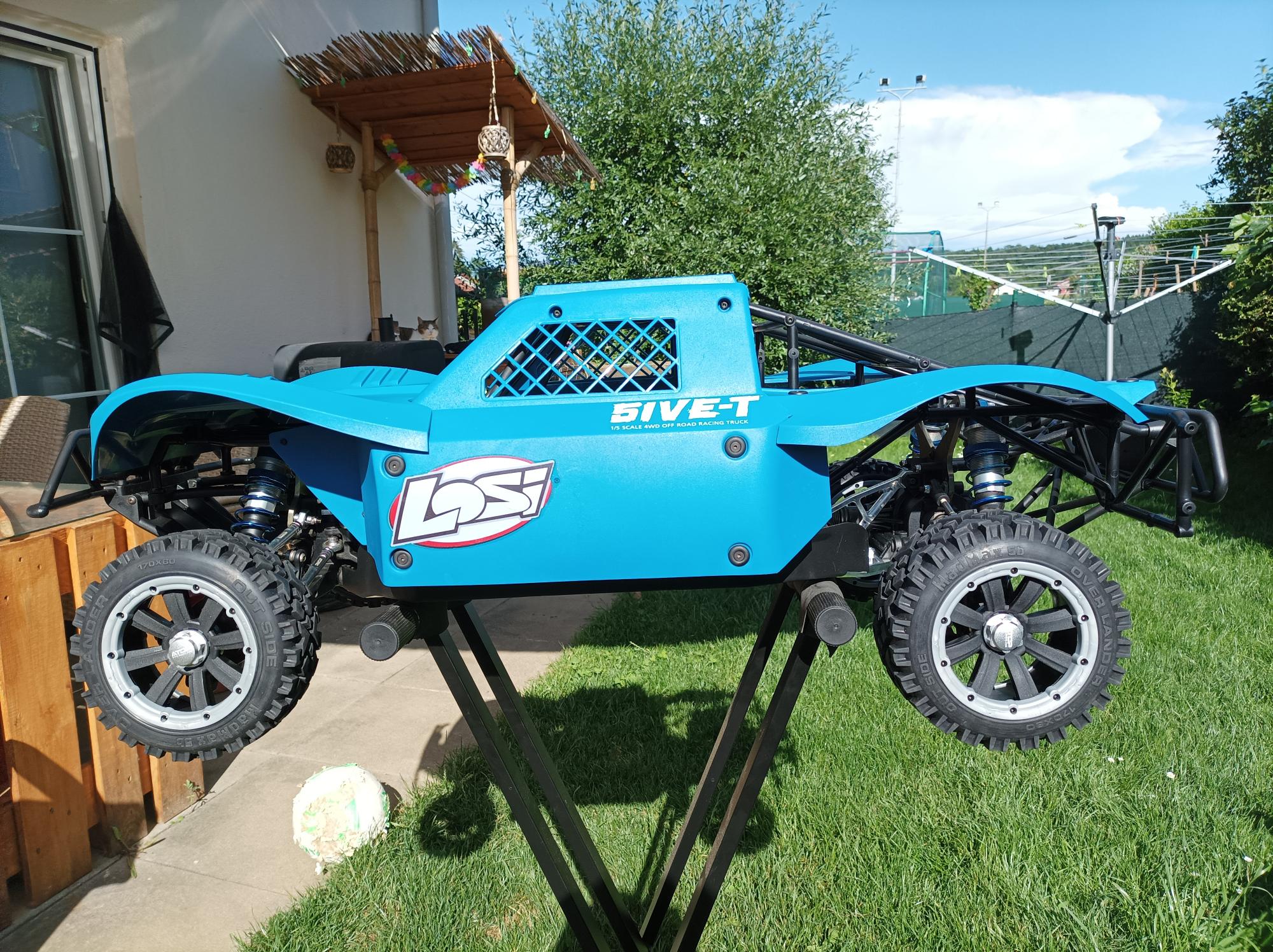

So, bei mir gibt es jetzt auch ein größeres Update, Gesten sind fast alle Teile gekommen, Leider fehlt mir noch immer meine Alu Diff Halterung inkl., Scheibenbremsen um den 5ive fertig zu stellen..
Ich habe jetzt erst einmal das Taylor Chassis zusammen gesetzt und die vordere und Hintere Achse verbaut, soweit ist der Roller fast fertig.
Da ich alles selber zusammen baue, gibt es natürlich keine Anleitungen für die Einzelteile, der Käfig wurde natürlich Zerlegt in gefühlten 50 Teilen mit 6 Verschiedenen Schraubenlängen geliefert,
das Ratespiel hat mich min. 1.5 Std meines Lebens gekostet:fresse:
Die Vordere und hintere Achse, inkl. Dämpfer hatte ich am Wochenende schon fertig gemacht und mit Alu Gehäusen für die Diffs versehen..
Nebenbei habe ich noch die blaue Karosse ein wenig mit Losi und Taylor RC Stickern beklebt...

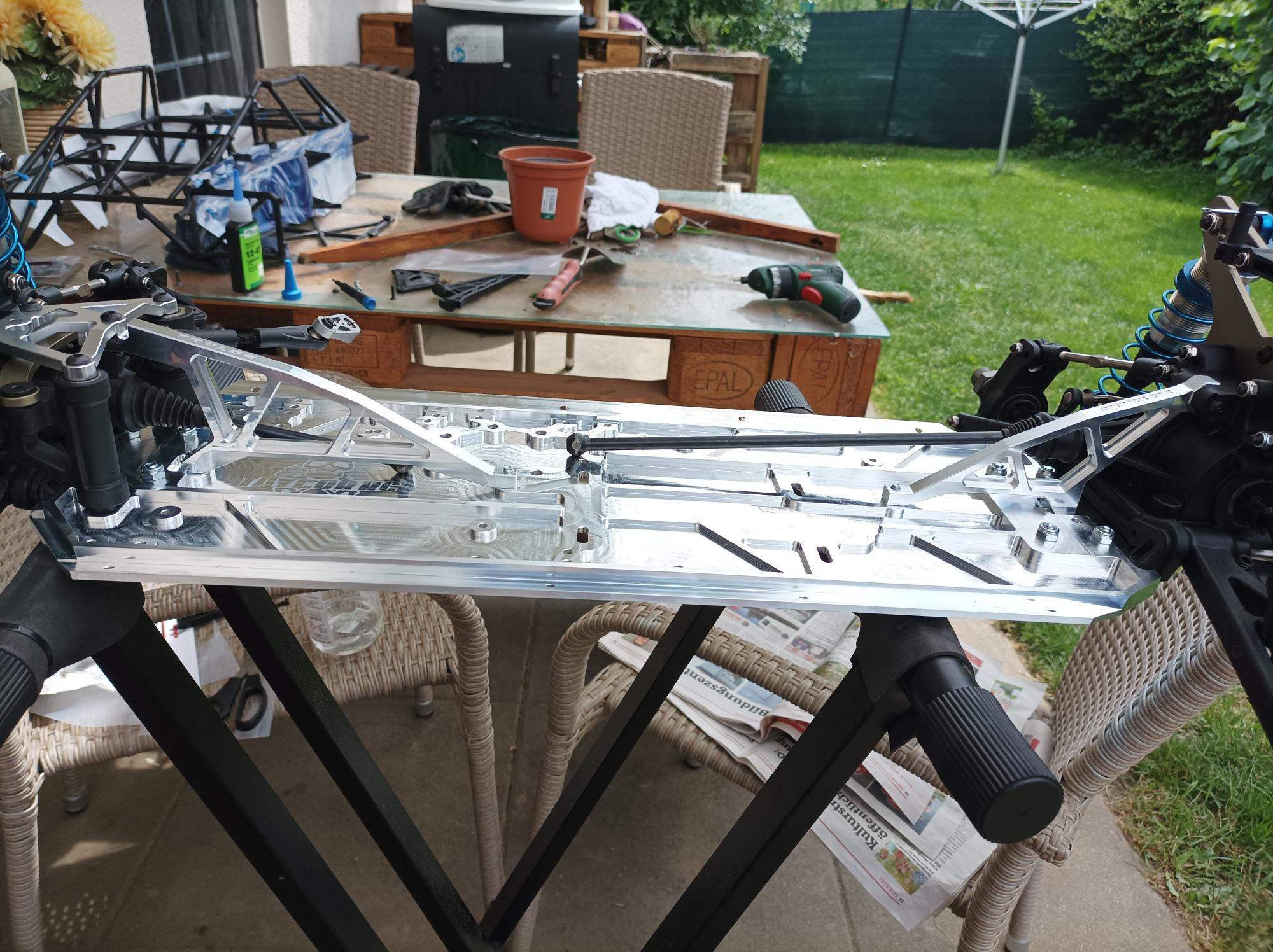

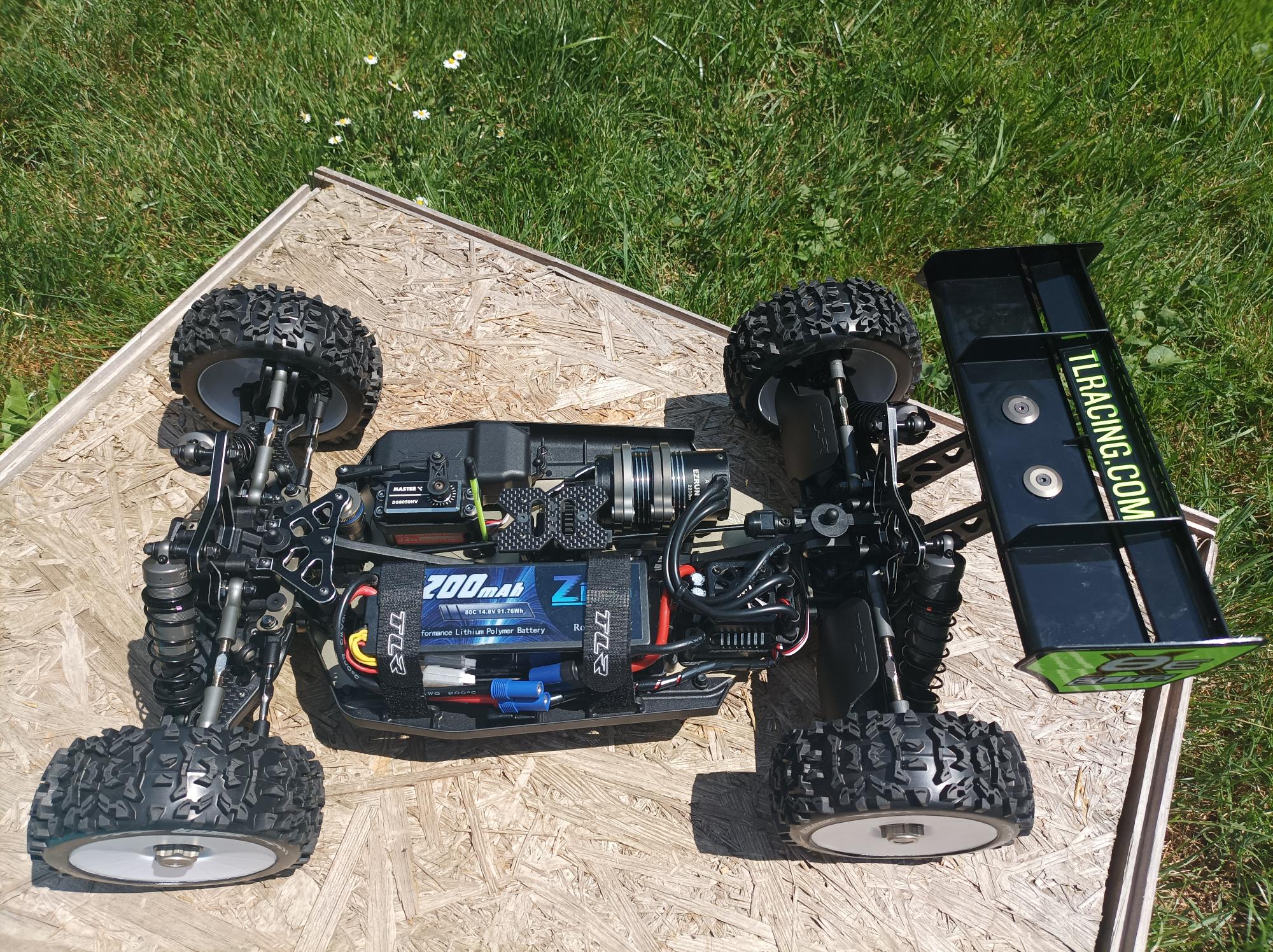

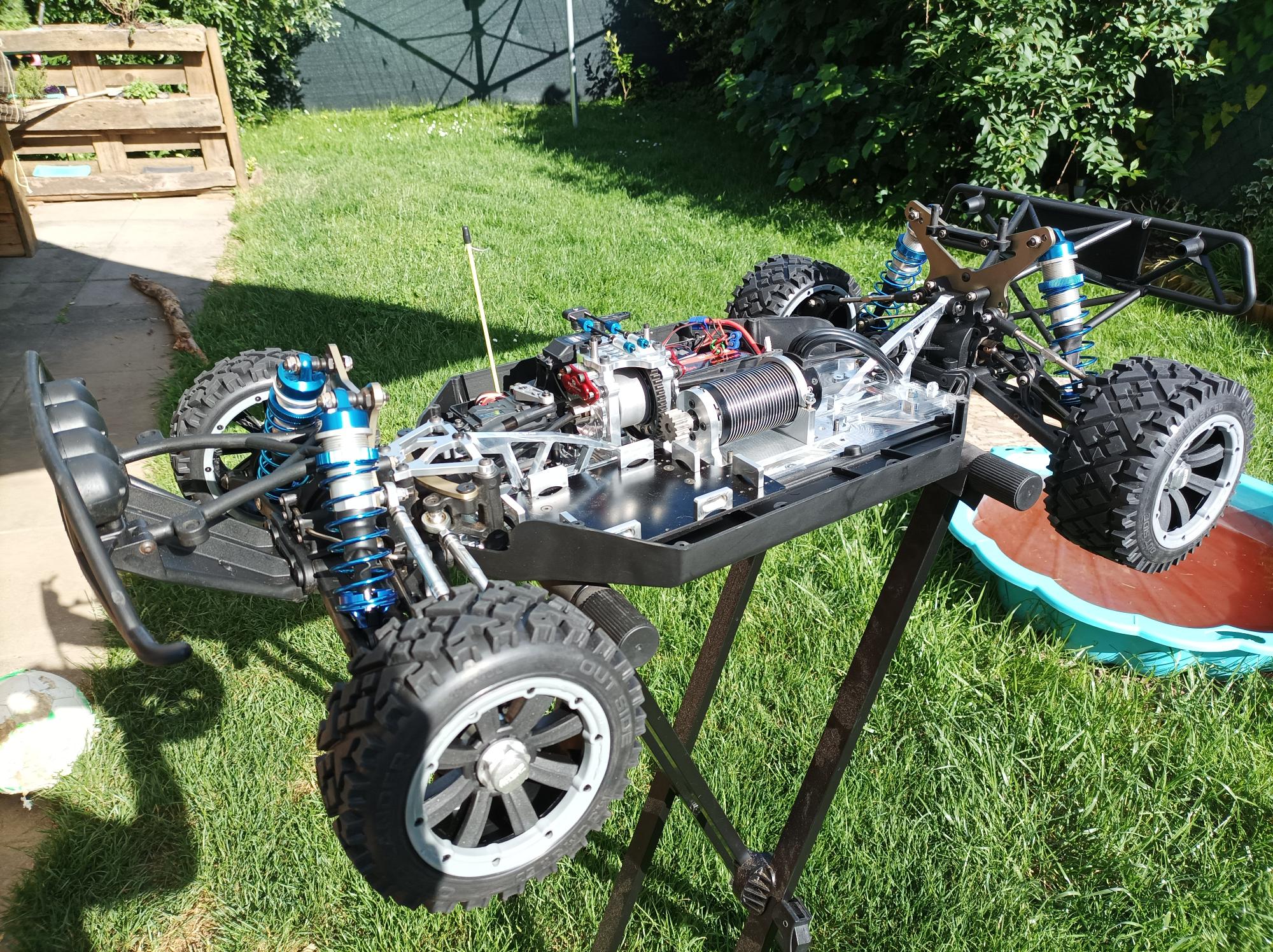

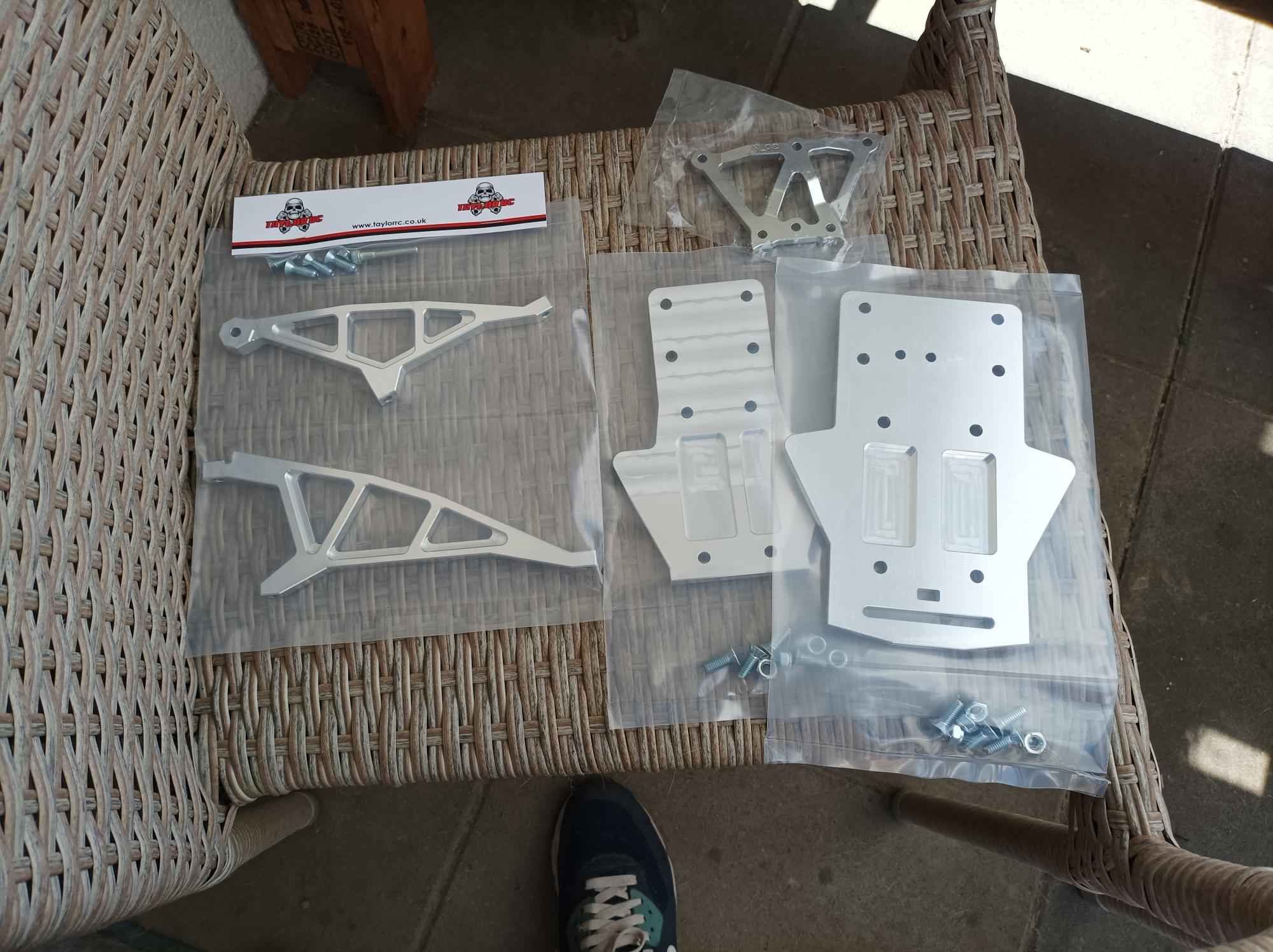

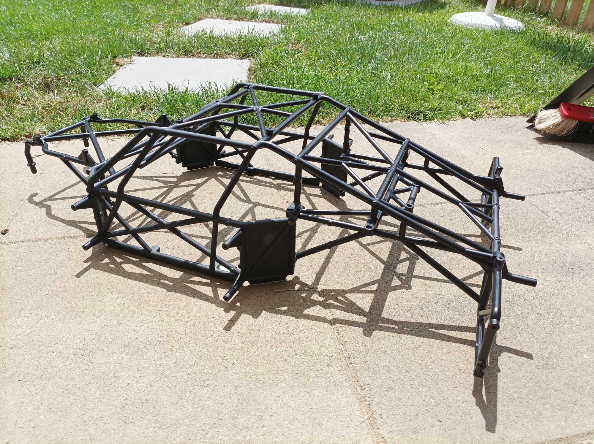

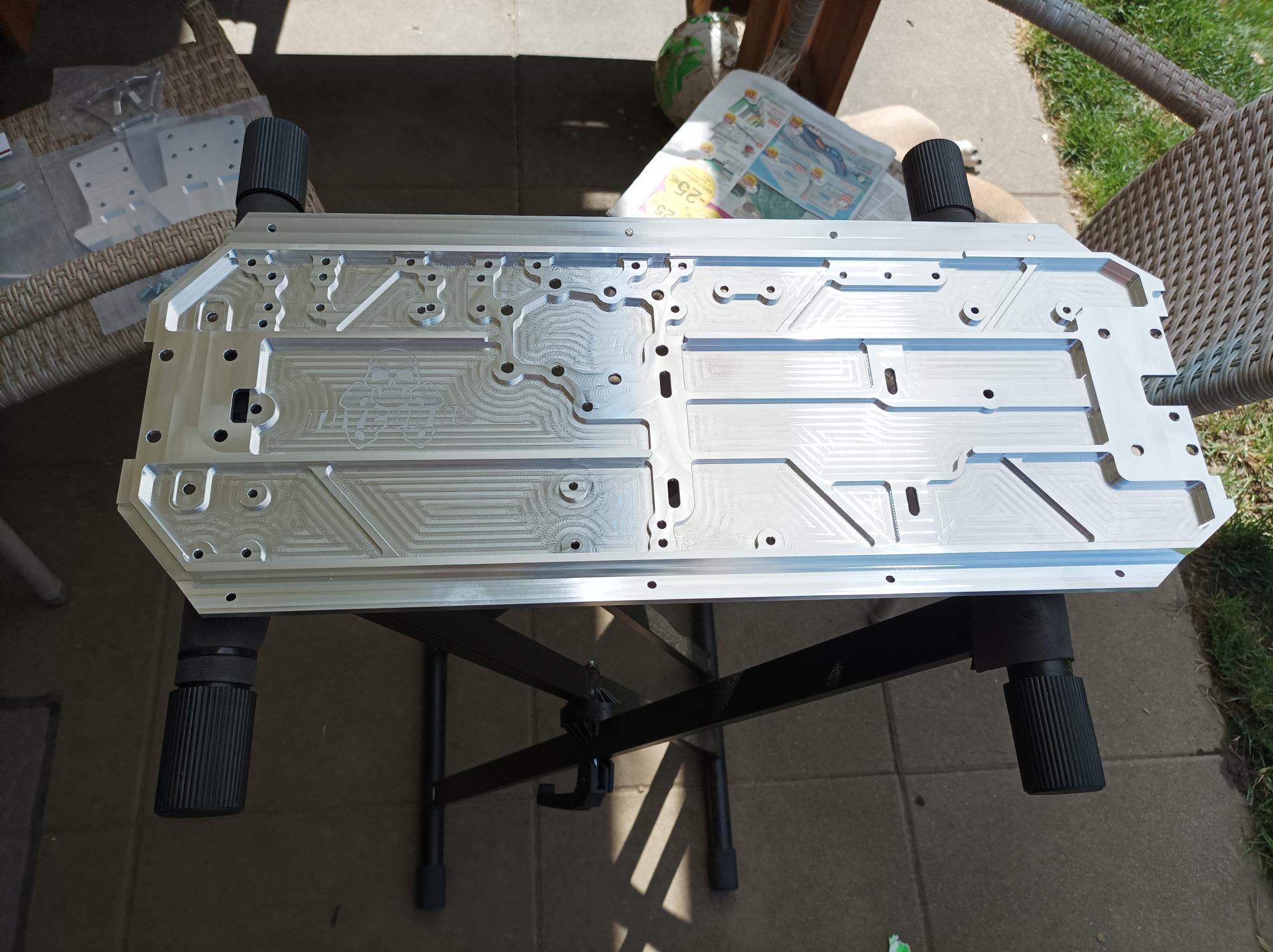

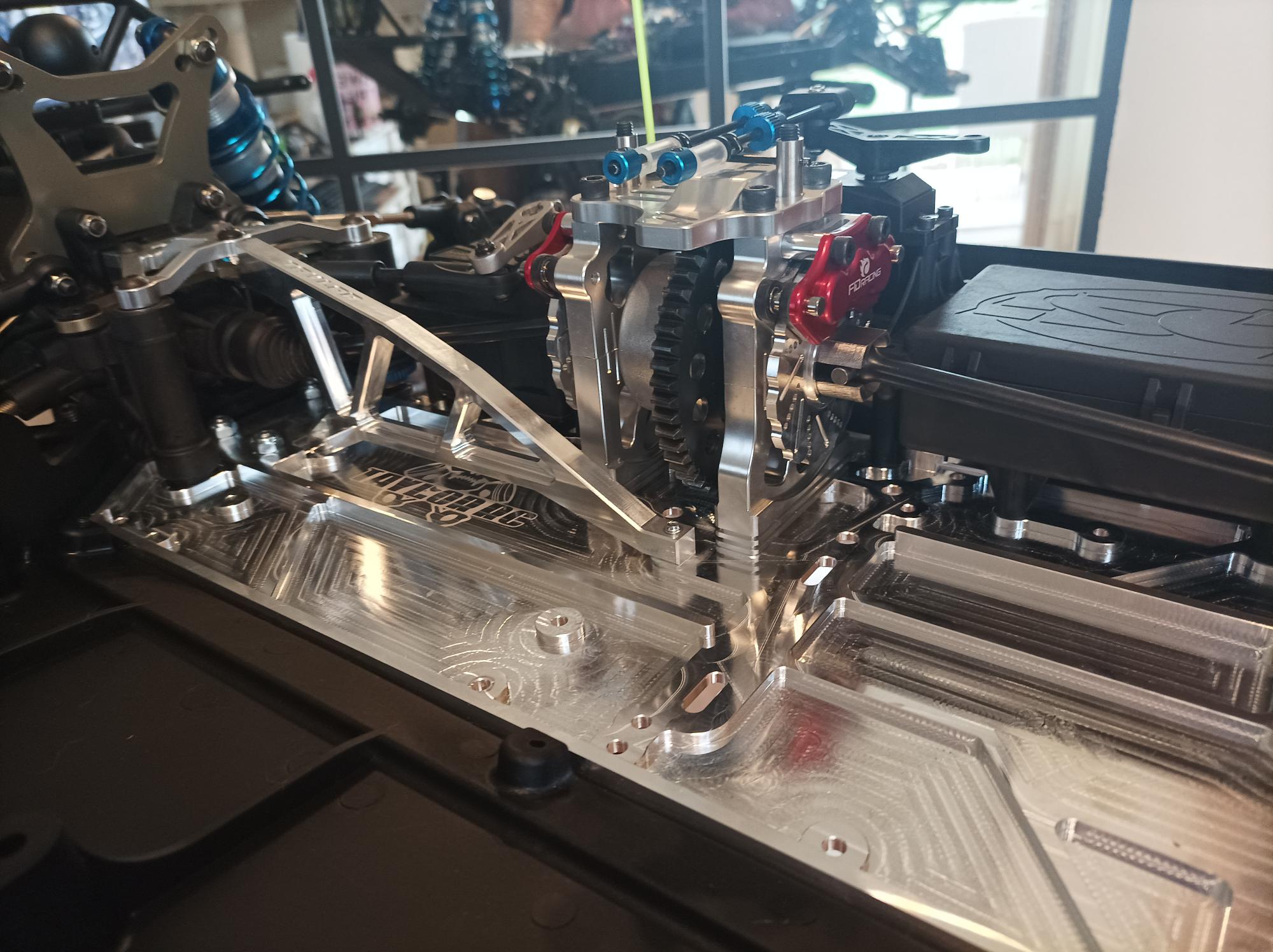

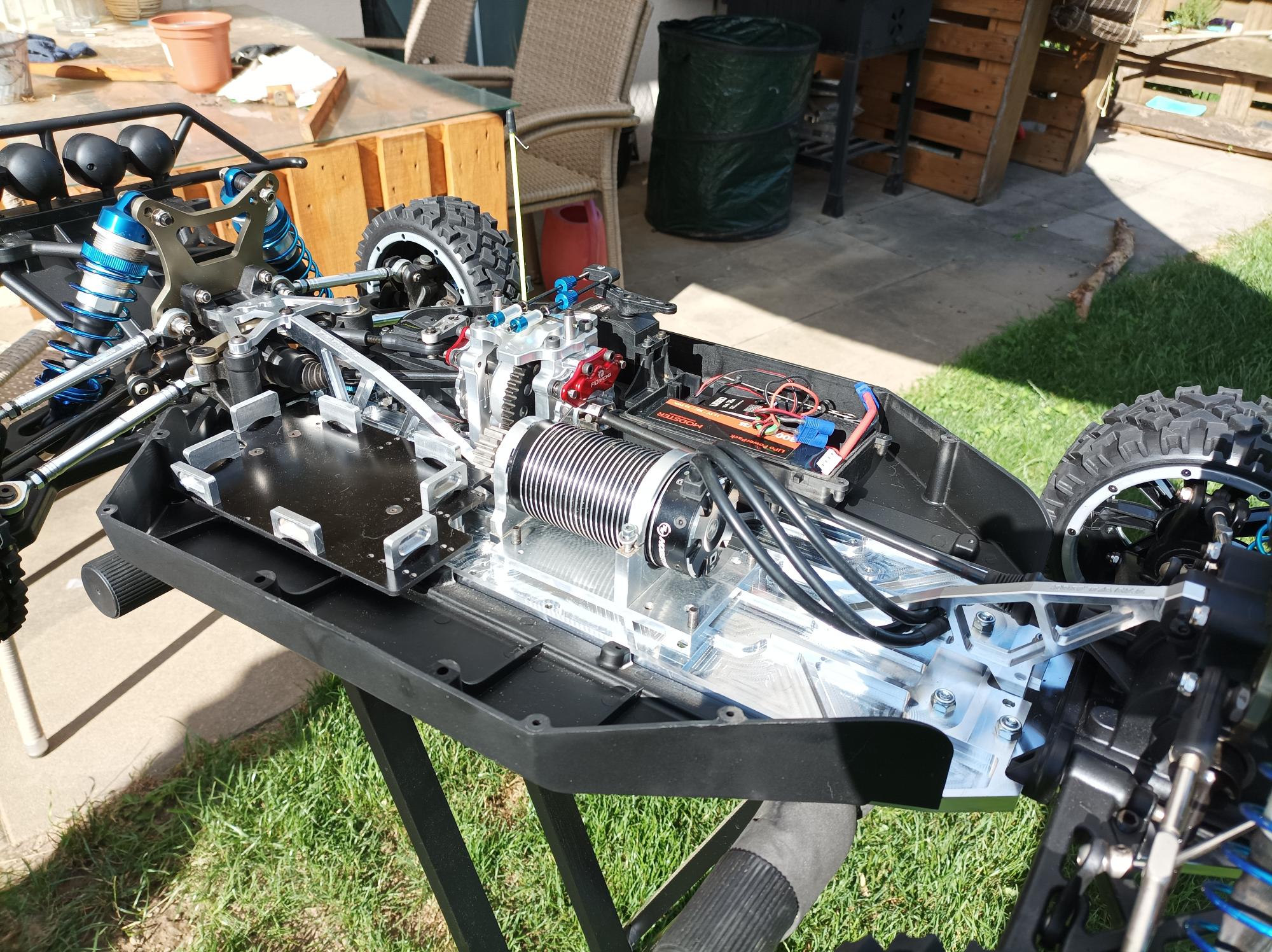

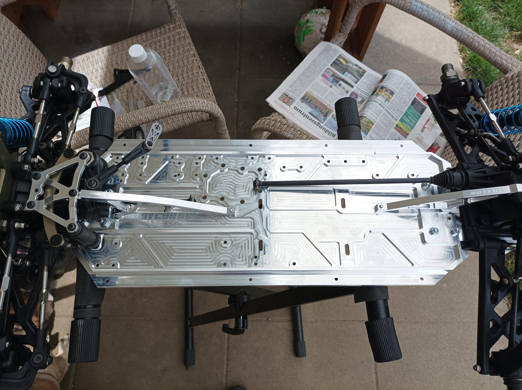

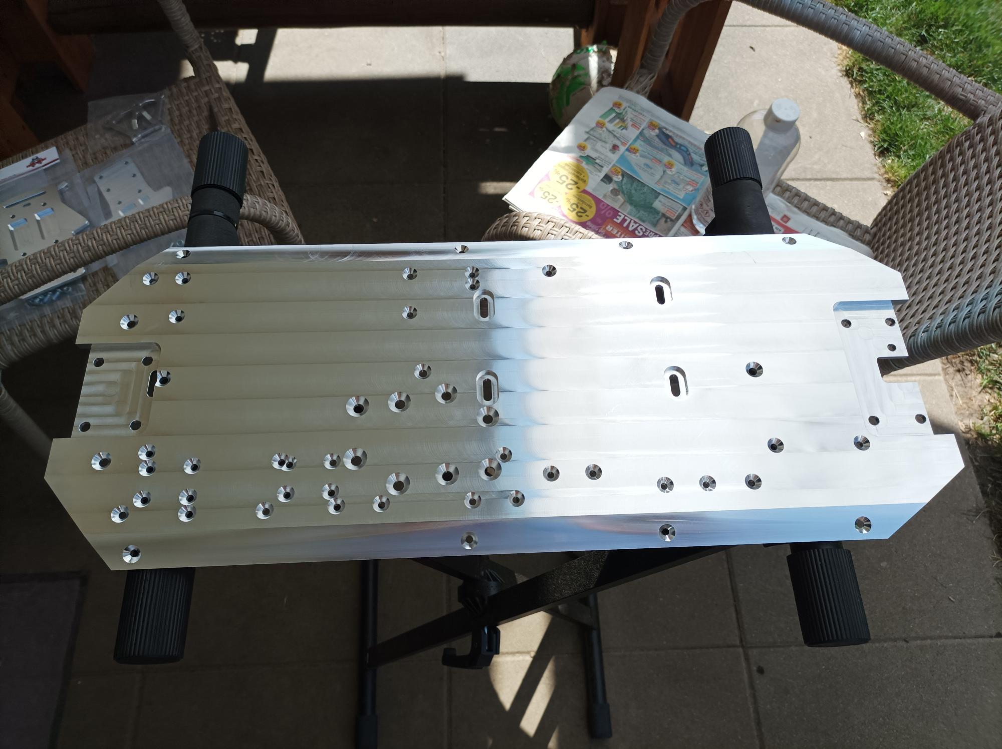

So Leute, bei mir gibt es auch ein neues Update, nachdem ich ein Paar tage im Urlaub war,
sind jetzt auch endlich meine Letzten teile angekommen, am ende war es doch nicht alles so einfach wie gedacht,
Ich musste am Chassis was weg feilen und Dremeln an der Motorhalterung musste ich auch feilen, aber am ende hat jetzt alles gepasst.
Das Problem war, Taylor Chassis eigentlich für Benziner ausgelegt ist, genauso wie die Mitteldiff Halterung mit den Scheibenbremsen, da Brushless normalerweise keine Bremse braucht !
Da mein Losi 5ive-T allerdings auf ca. 20Kg hat, würde ich den Motor damit in kürzester Zeit schrotten.^^
Ich habe vorerst eine 8S MAX5 200A Combo mit 800KV Motor verbaut, das sind ca. 7KW bis 8KW (10PS) Leistung.
Ich möchte mir allerdings eine MGM 12S Combo mit 500A Regler und LMT 3080 Motor kaufen die Combo Leistet 30KW (40PS) kaufen, das muss allerdings noch ein wenig warten, die Combo kostet 1650€ Taler
Der Losi hat jetzt schon mein Budget von 2500€ überstiegen...
Auf jeden Fall ist der Losi jetzt zu 90% fertig und kann am Wochenende schon mal zum Testen gefahren werden :d
Hier noch ein Paar Bilder---

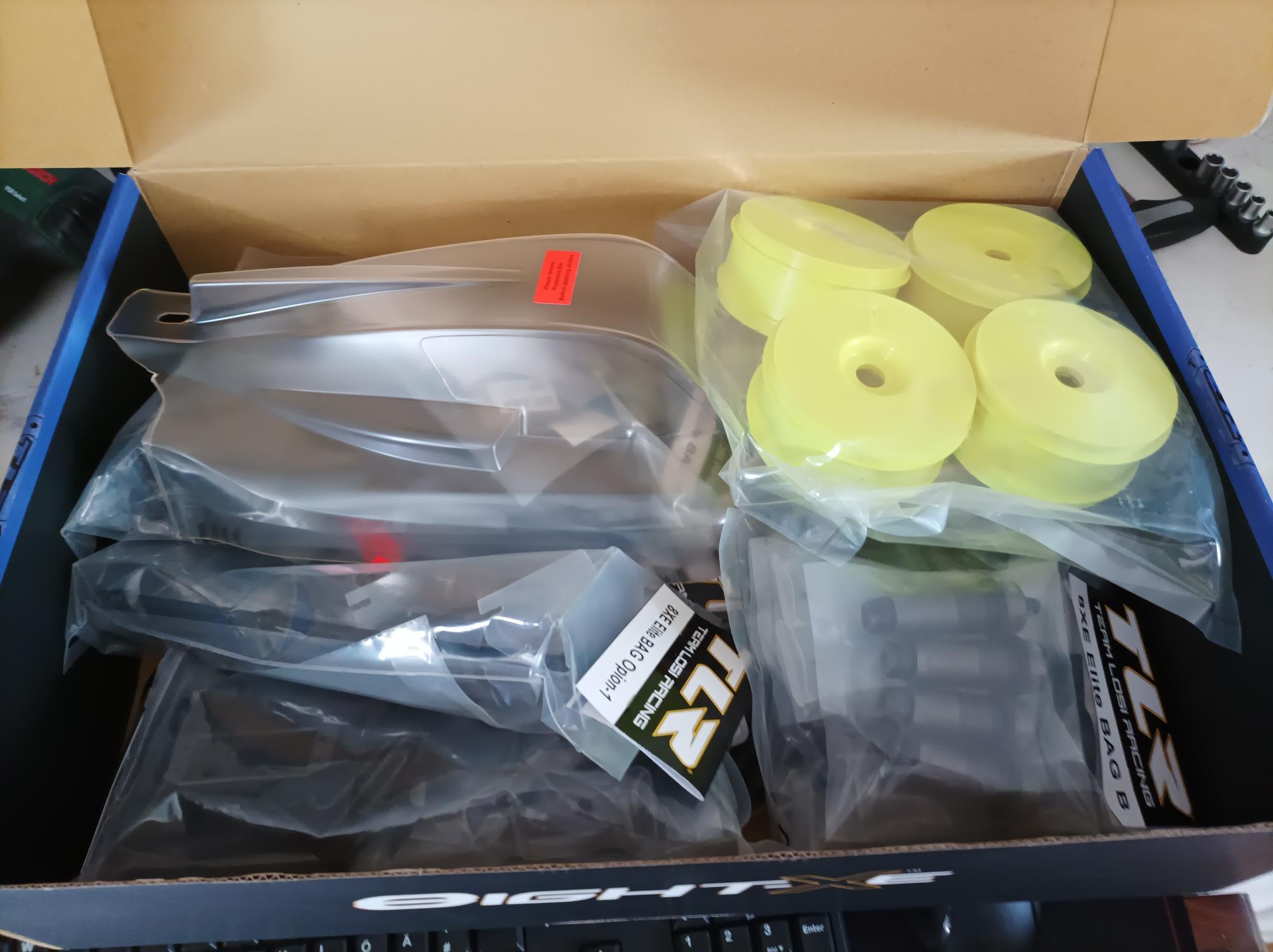

da der Losi 5ive jetzt fertig ist und ich Urlaub habe, musste ich leider noch einmal bzw. zwei mal zuschlagen 😅
Ich möchte ein wenig mehr Rennstrecke fahren, deshalb habe ich mir jetzt den Losi 8ight-X-E Elite für Wettbewerbe heute gekauft.
Ist ein schöner Bausatz, der mich wohl ein Paar Tage beschäftigen wird.

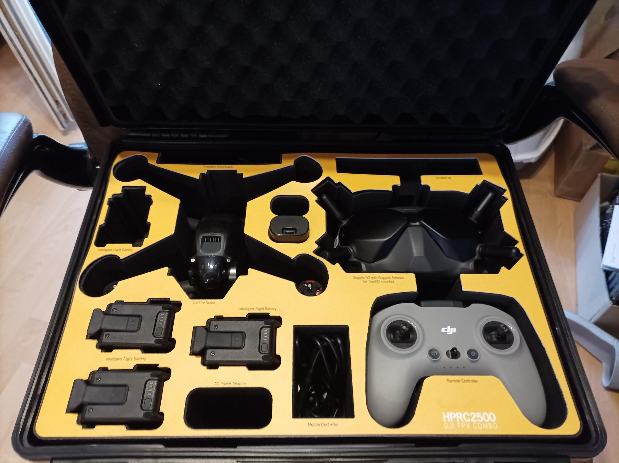

Außerdem habe ich meine DJI Mini 2 in Rente geschickt und mir eine DJI FPV mit 3 zusätzlichen Akkus + Zubehör und Koffer gegönnt.
Werde später mal den ersten Testflug machen..

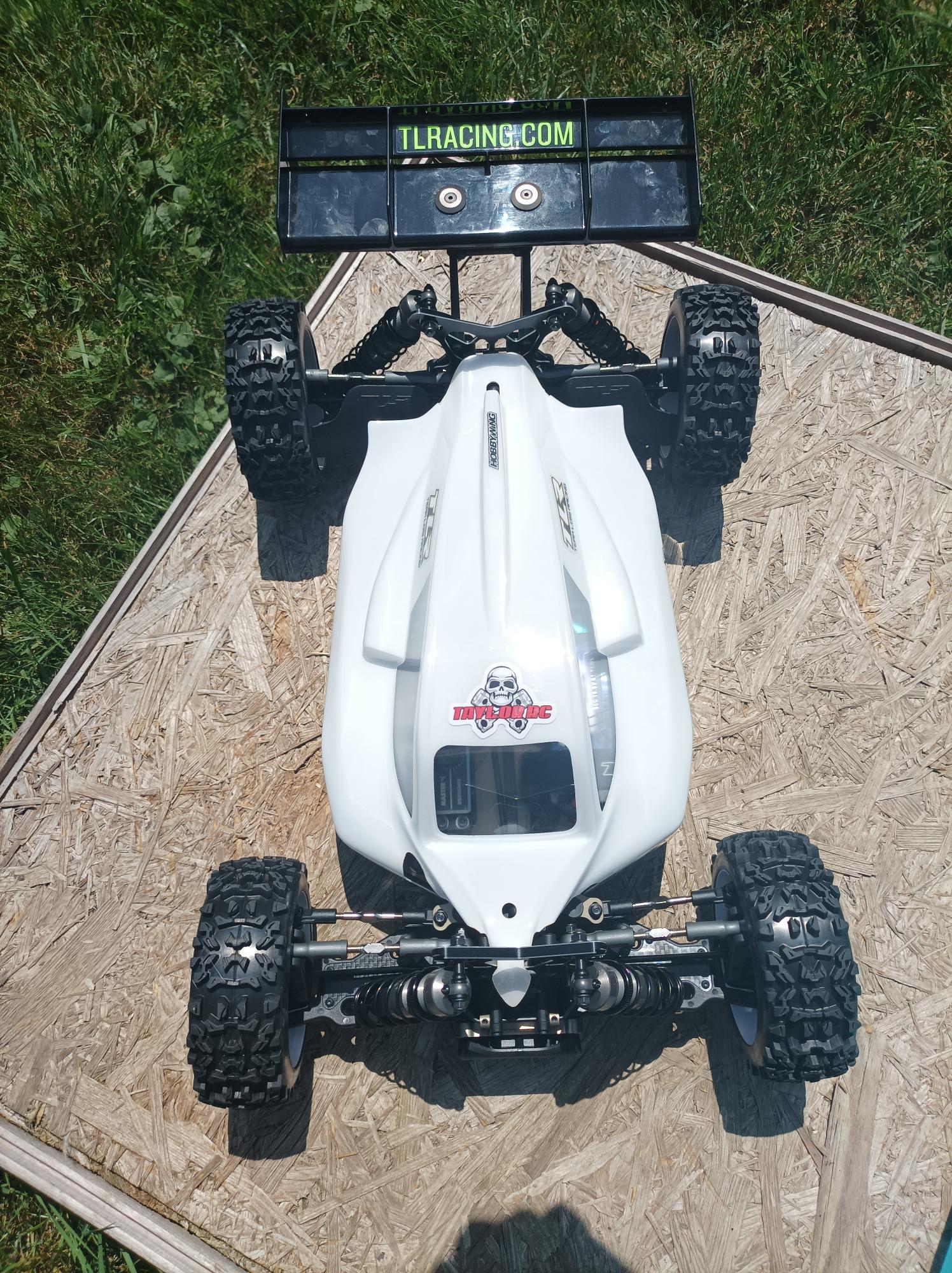

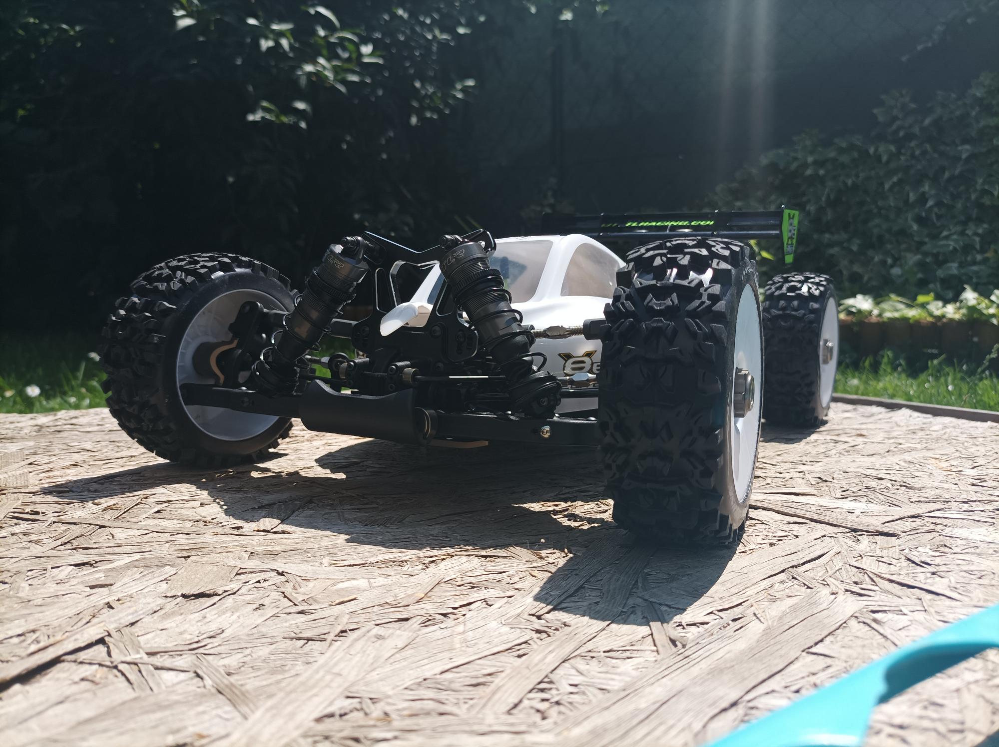

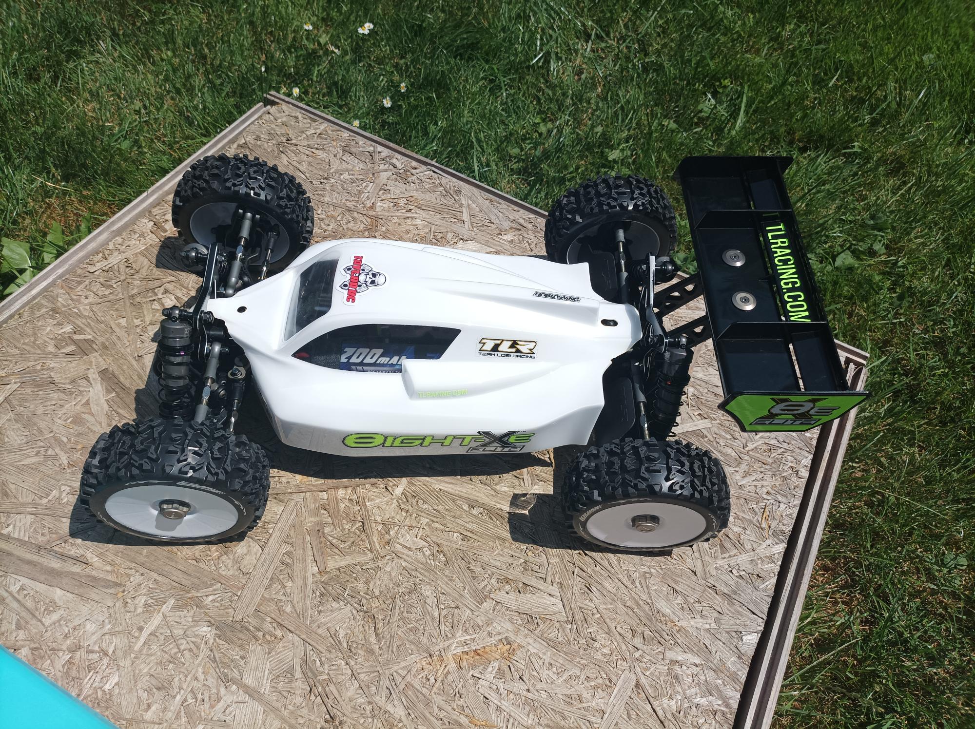

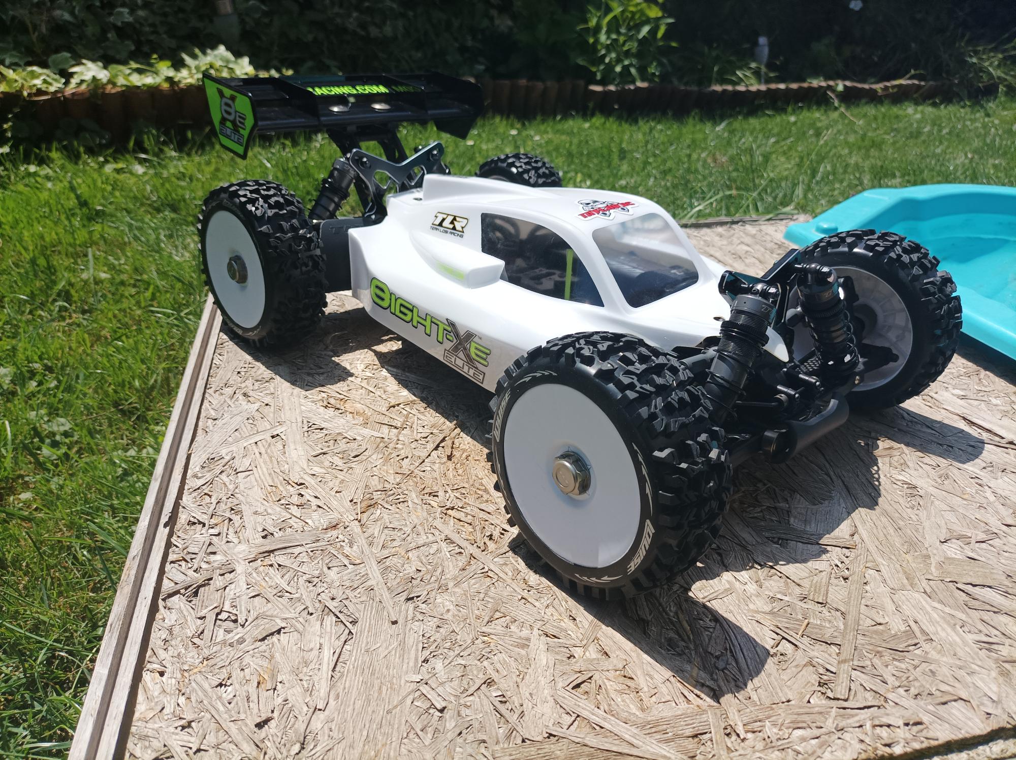

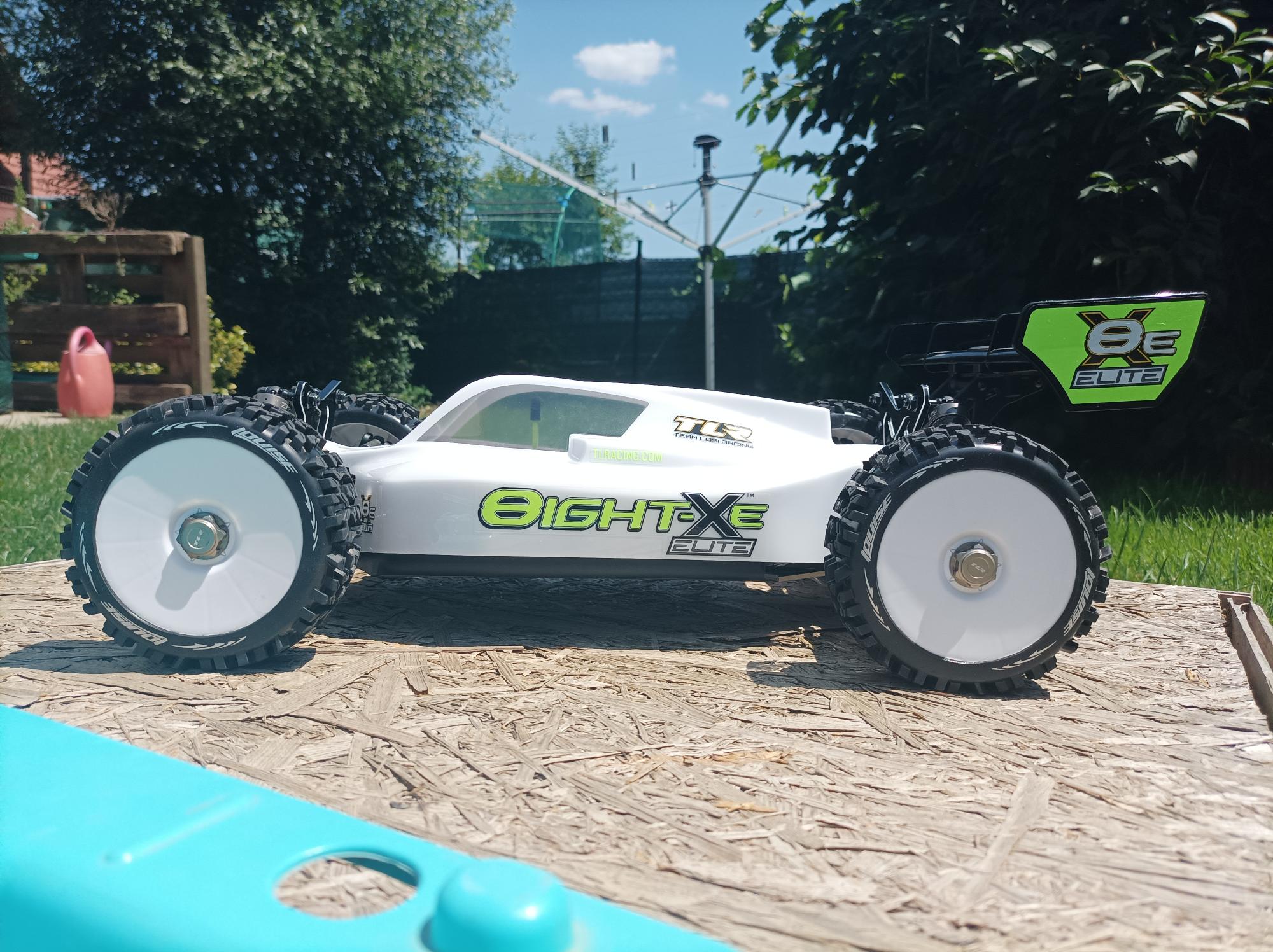

Sodala, der Losi 8ight Elite ist fertig, habe lange überlegt welche Farbe er bekommen soll
und hab mich am ende für weiß entschieden, ich finde das passt Perfekt zum Buggy...
Der Bausatz ist wirklich Oberste Klasse, alle Teile sind vom feinsten verarbeitet..
Ich habe mich außerdem für die Hobbywing MAX8 Pro Motor-Regler Combo entschieden..
Es wird beim rennen ausschließlich 4S gefahren, entweder 2x 2S oder 1x 4S....
Jetzt werde ich mal die erste Probefahrt machen und alles einstellen...
