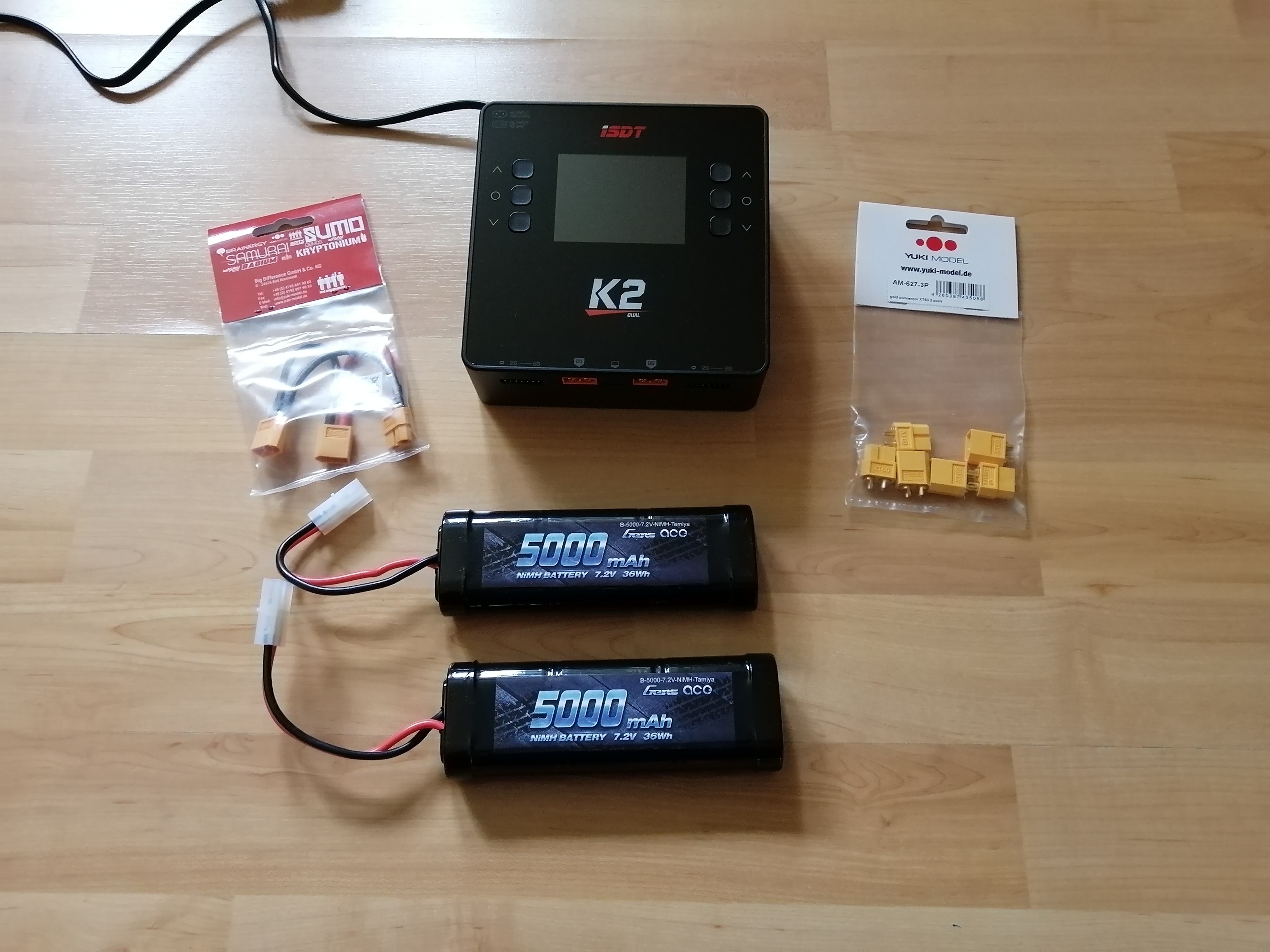

Nach ein wenig Hin und Her und Infosuche die letzten Tage hab ich mir jetzt ein ISDT K2 und 2 6 Zellen NiMH Akkupacks bestellt.
Außerdem einen Satz XT 60 Stecker + Buchsen und ein XT60 Seriell Kabel.

DHL war flott:
Bin gespannt was die Akkus taugen, hab ehrlich gesagt nicht näher recherchiert.
Die Anforderungen meiner Modelle sollten aber ohnehin eher gering sein.
Die Modelle hol ich mir am Sonntag, muss dann schauen ob ich noch Schrumpfschlauch hab, den hab ich nämlich vergessen zu bestellen.
Dann kommen die XT60 an Akkus und Regler.

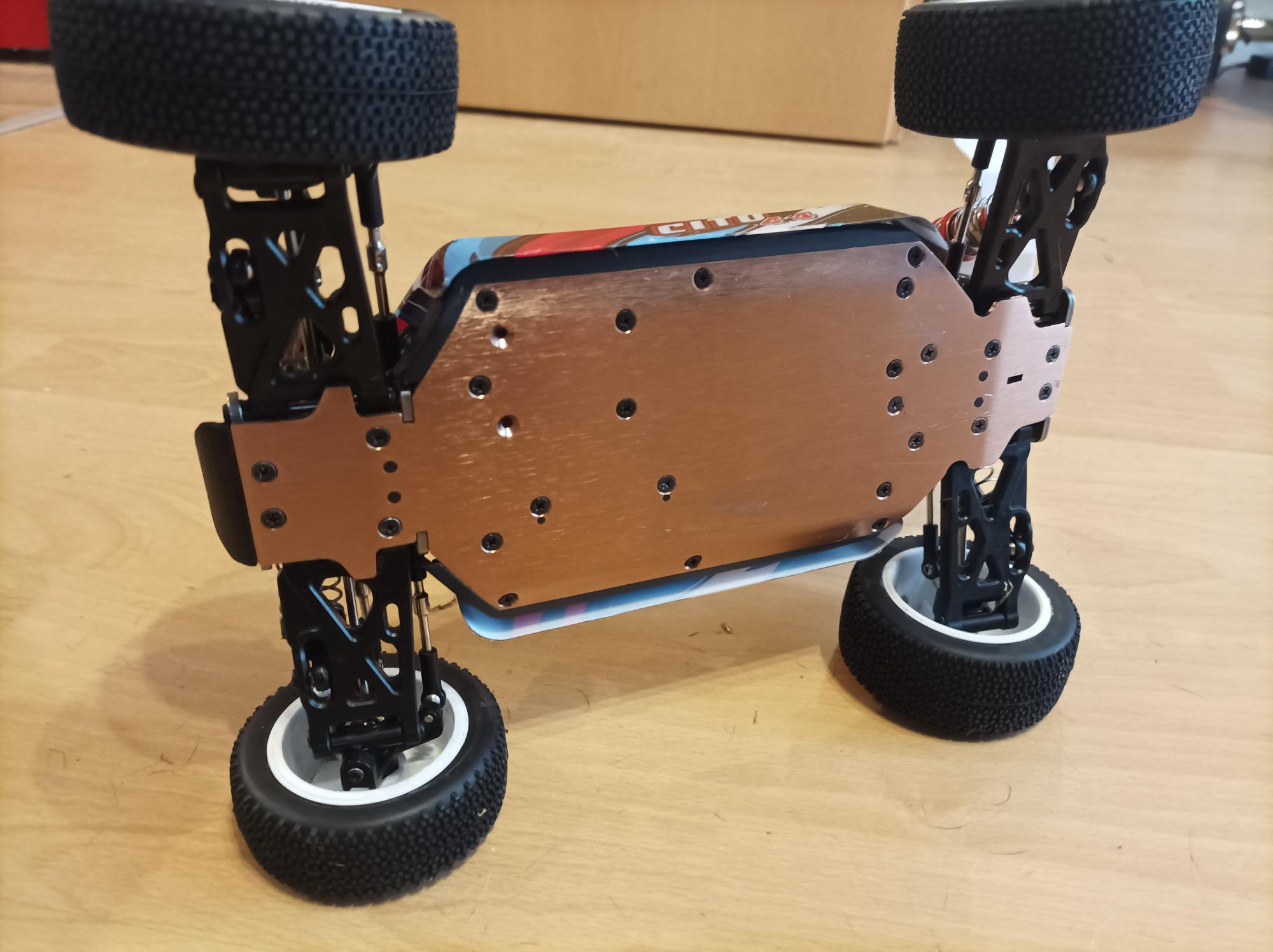

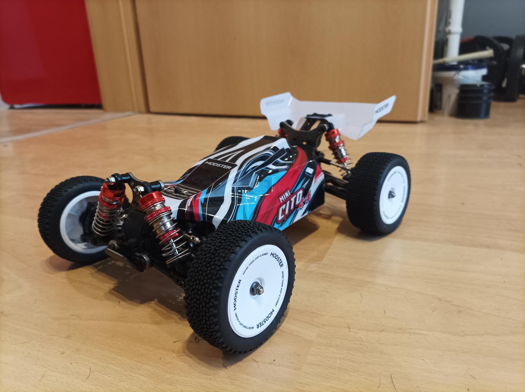

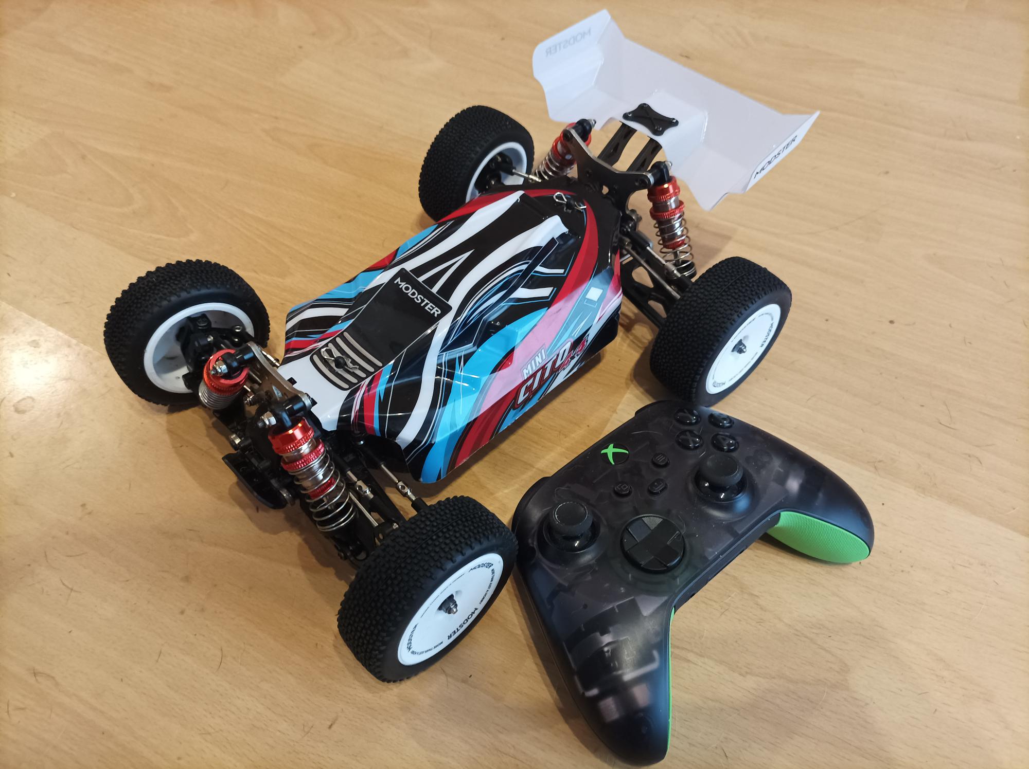

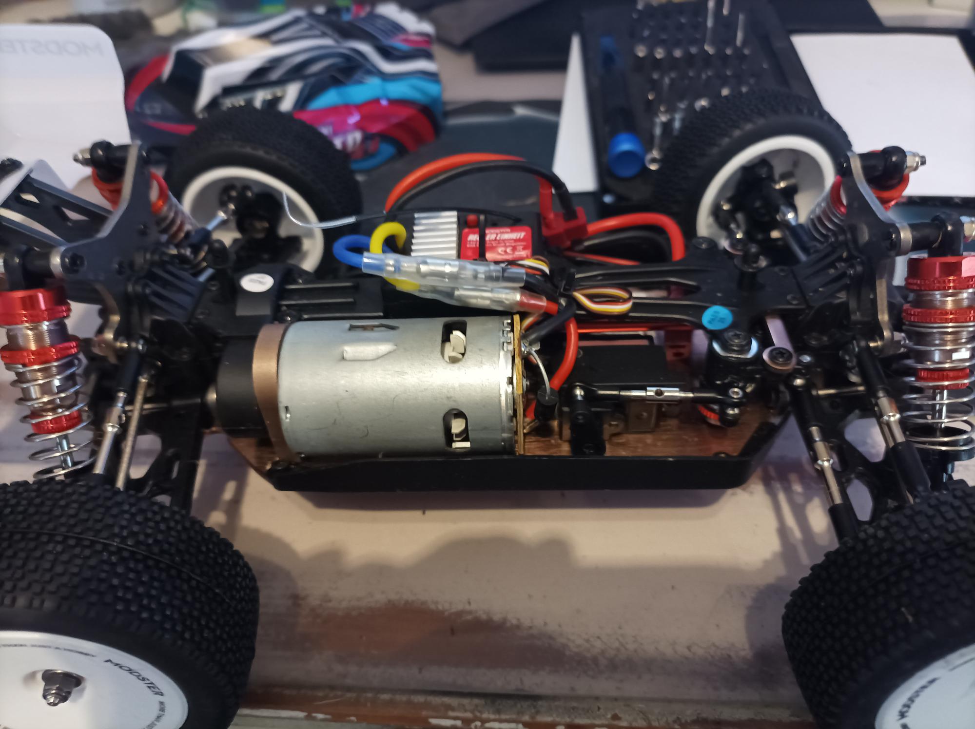

Ich muss euch meine neuste Errungenschaft zeigen^^
Mini Cito bekannter unter den Namen "WLTOYS 144001" 1/14 RC Car
Das Auto ist echt der Hammer und das für kleines Geld, das RTR Auto bekommt man ab etwas über 100€ inkl. 2S Lipo Akku und 2,4GHz Fernsteuerung
Ich habe es mir im Set inkl. 3x 2S 1500MAh Akkus für 139€ Taler gekauft und es war die beste Investition seit langem!!!
Das RC Car ist kein Spielzeug und Top verarbeitet, 2 Diffs, viele Metallteile, Alu Chassis, Öl Dampfer und und und!
Out of the Box rennt das Auto ca. 60KMh
Eingebaut ist in dem kleinen Auto ein riesiger 550er Brushed Motor^^
Es gibt extrem viel Zubehör aus Alu und Carbon sowie ein Brushless Kit, damit rennt der Cito ca. 100KMh:fresse2:
Ich habe mir schon das komplette Alu Kit bestellt, brushless kommt auch noch, aber erst einmal reichen die 60KMh das kleine Auto ist gar nicht so einfach zu händeln.
Es gibt in England sogar jemanden der schon Lexan Karossen dafür herstellt.
Den Xbox Controller hab ich zum großen Vergleich hingelegt..

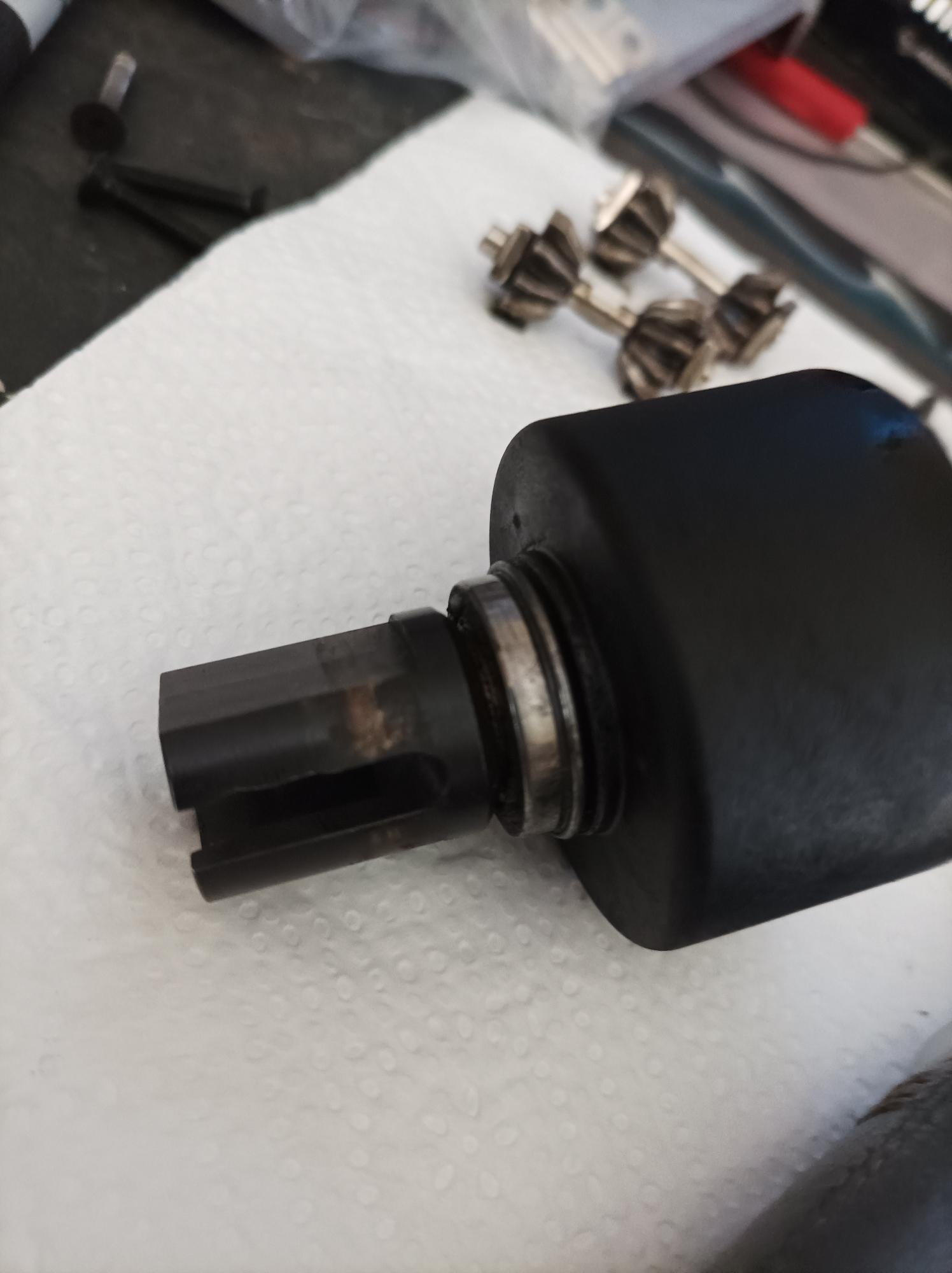

Hab gestern mal den Abend damit zugebracht den Koysho USA-1 zu zerlegen, die Getriebe und Lenkungsteile zu schmieren und wieder zusammengebaut.
Stärkeres Lenkservo ist jetzt auch drin.
Leider hat mindestens eines der Antriebszahnräder stark Karies (greift noch hat aber sichtbar gelitten) und die Lenkung ist immer noch Schrott. Da reibt viel Kunststoff auf Kunststoff, einige Teile sind zu filigran, einige haben zu viel Spiel und sie ist insgesamt einfach viel zu schwergängig. Selbst wenn das Teil nicht auf den Rädern steht.
Wird das beste sein ich werd das Teil los.

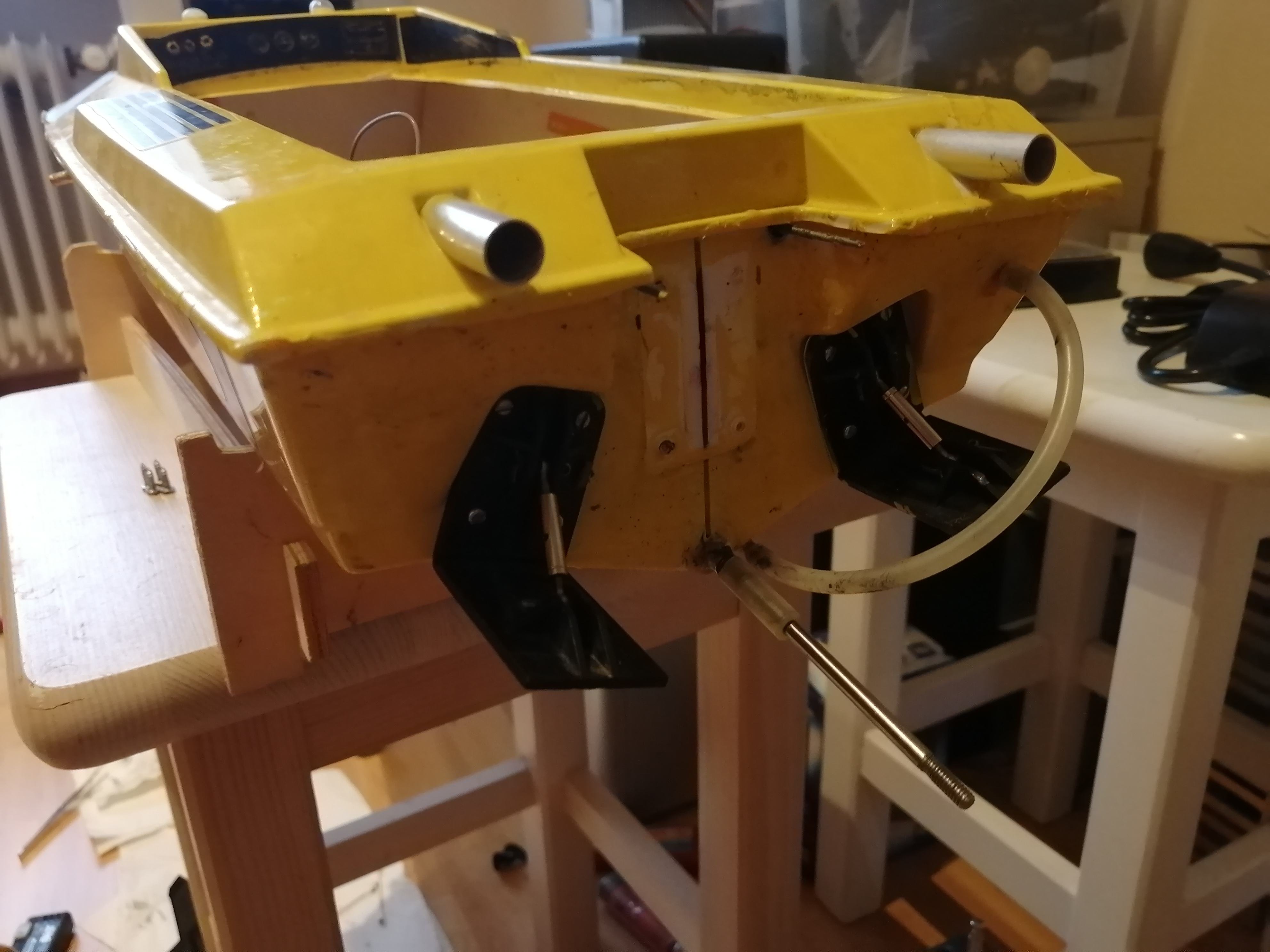

Die Key Biscayne bekommt ne Überarbeitung.
Letztendlich bin ich drauf gekommen dass der Antrieb zu tief am Boot sitzt was dazu führt dass die Schraube nicht halb getaucht ist sondern eher voll. Das führt wiederrum dazu dass der Motor nicht richtig drehen kann und super heiß wird und das Boot nicht so schnell vom Fleck kommt wie es sollte.
Der Plan ist also: Antrieb ca 4 mm höher setzen. Dafür müssen die alten Bohrungen im Spiegel verschlossen werden, knapp drüber neu gebohrt und statt der selbstschneidenden Schrauben die aktuell drin sind dann M3 Maschinenschrauben rein mit Kontermutter und Beilagscheibe im Boot.

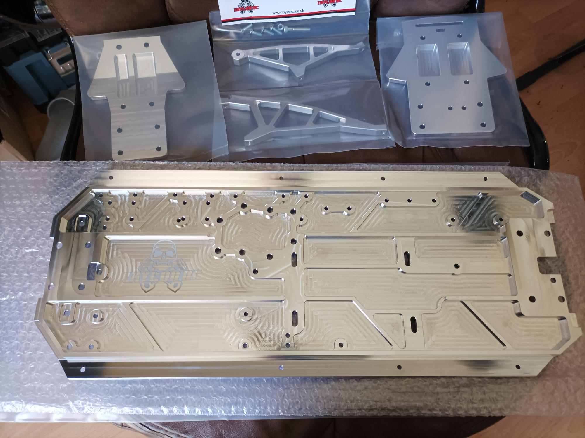

Hier meine ersten Teile von Taylor RC aus England, 3 Teiliges 10mm Chassis 7075 Alu aus einen Block gefräst inkl. Diff stützen.. Detail Fotos kommen noch, sobald der Rest gekommen ist..

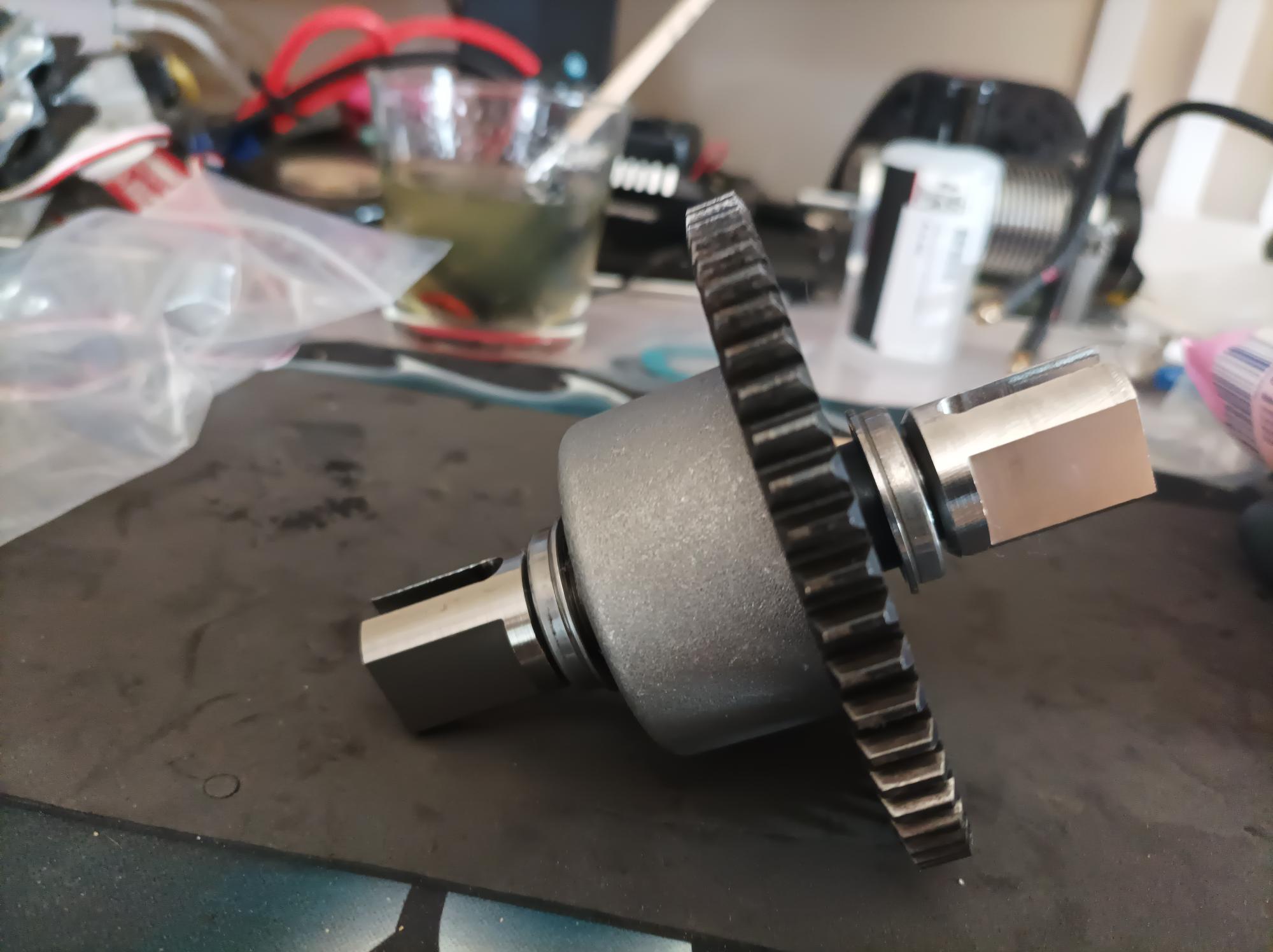

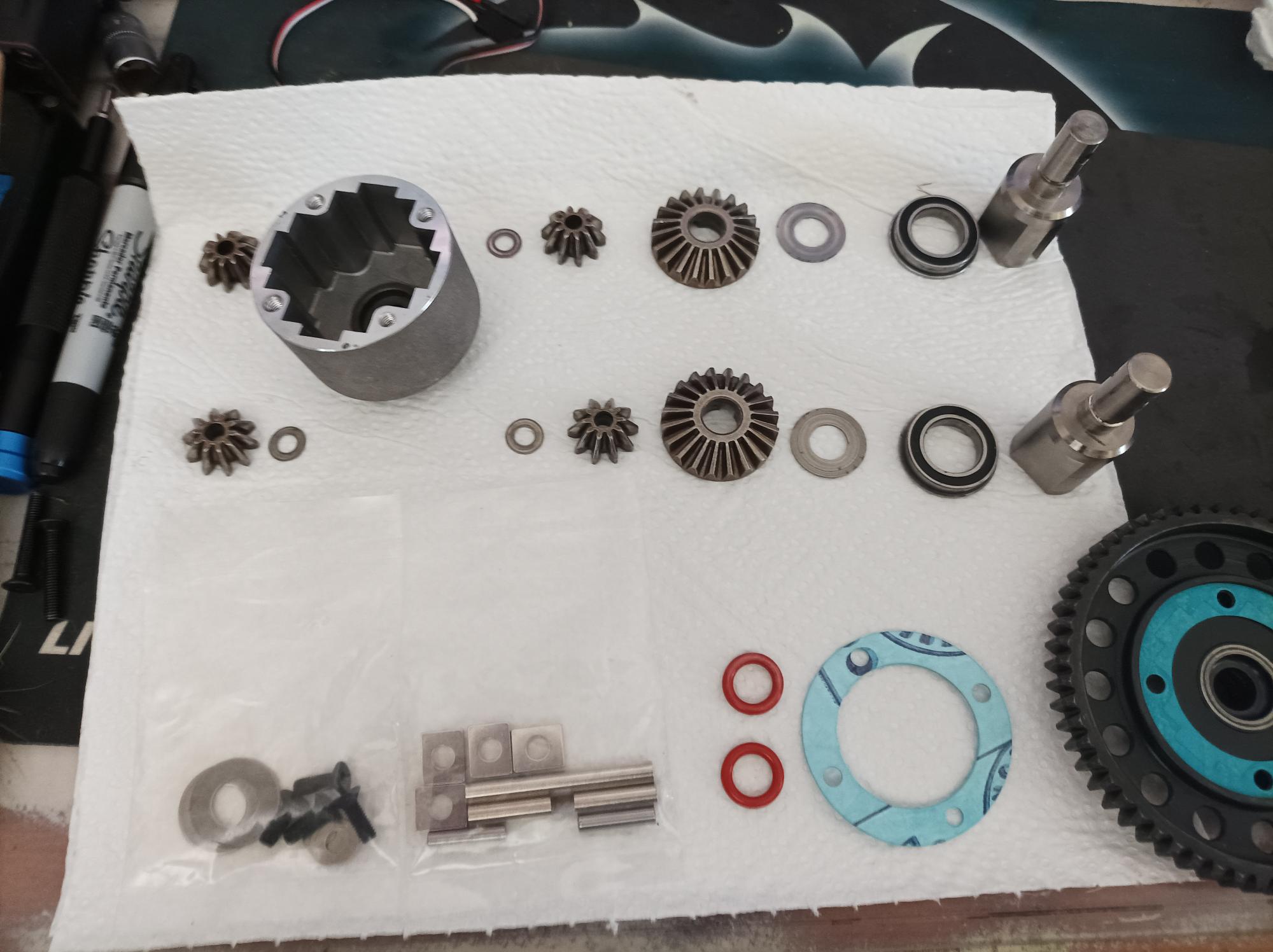

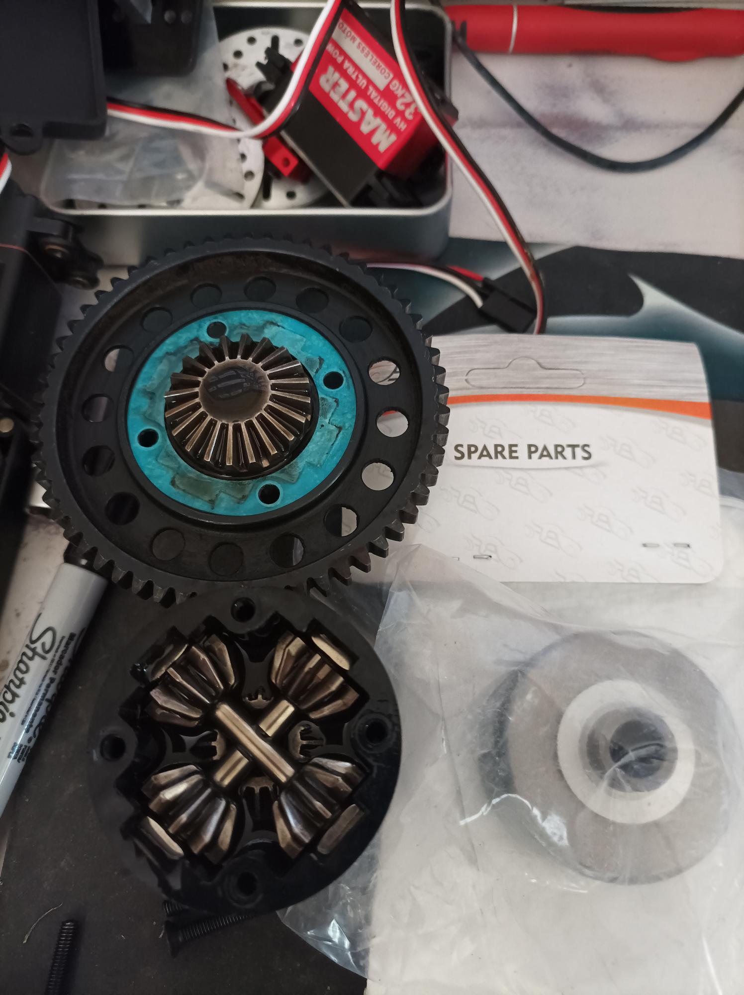

so erstes Update, habe mich mal an die Differenziale gemacht.
Ich hatte das glück vordere und hintere Achse sowie alle 3 Diffs von ein quasi neuen 5ive-T kaufen zu können,
das Modell hatte nicht einmal 1 Std. gelaufen.
Habe das erste von insgesamt Kunststoff Diffs komplett zerlegt und auf Alu umgebaut und gleich mit Titan Cups versehen und neu mit Silikon befüllt, was bei dem großen ca. 20Kg Auto wirklich sinn macht.
Losi hat da echt misst gebaut, die Diffs waren nur zu 1/3 befüllt, da wollte Losi wohl Geld sparen oder was auch immer...

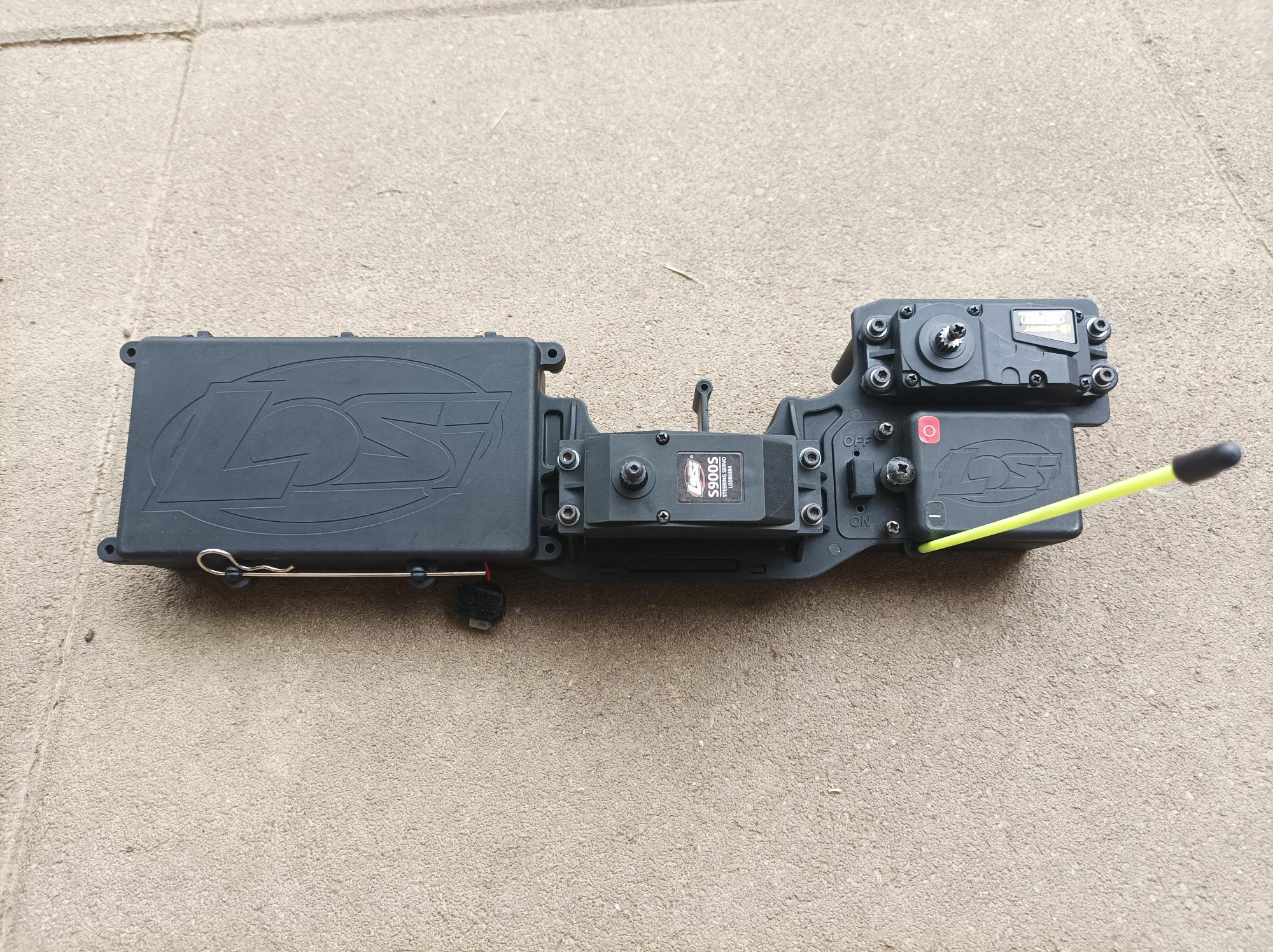

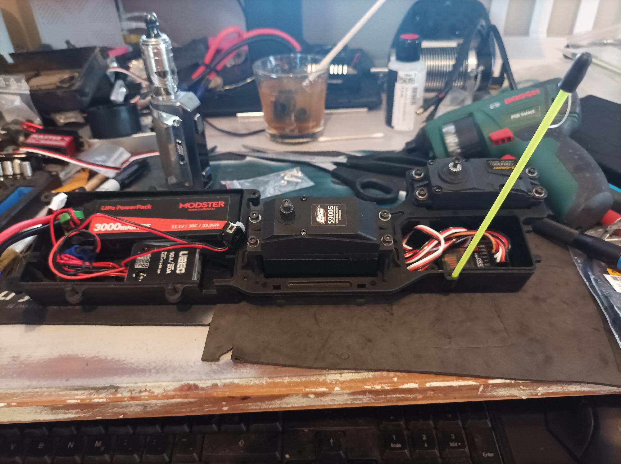

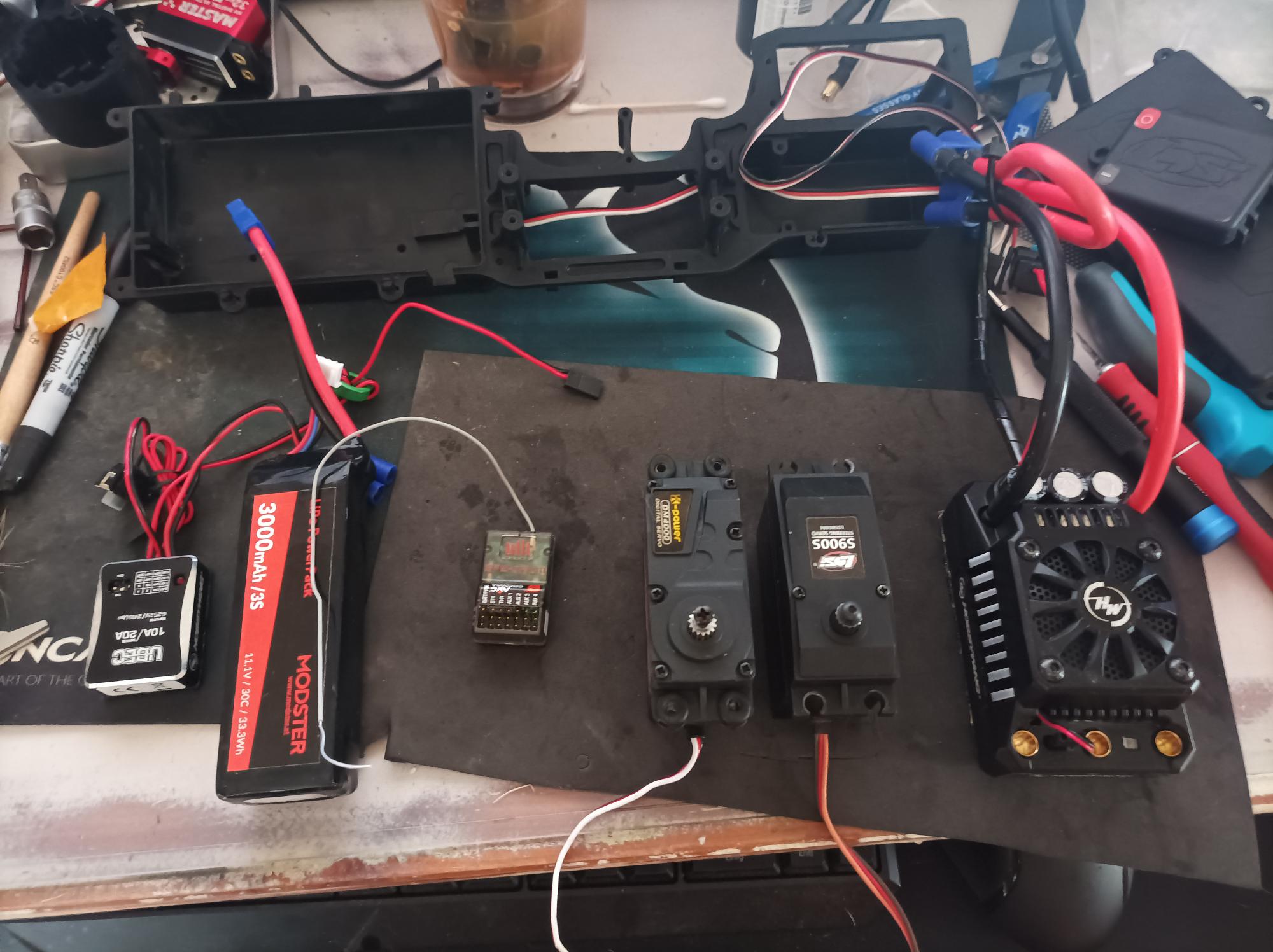

Heute habe ich mich schon einmal an die Elektronik bzw. an die Servos, Empfänger usw. gemacht.
Ich habe mich entschieden die Jumbo HV Servos, 30KG für die Bremse und 55KG für die Lenkung über einen eigenen UBEC und mit einen 3S 3000mAh Lipo
mit Strom über 7.4Volt zu betreiben um die Haupt Lipos für den Motor nicht noch mehr zu belasten..
Alle Kabel habe ich versteckt verlegt und die Elektronik vor Staub geschützt, obwohl nicht nötig, da alle Elo Komponenten wasserdicht sind...
Mir ist in der Key Biscayne heute der Motor (Speed 700 Turbo 9,6 Volt) sprichwörtlich in Rauch aufgegangen.
Nach dem Versetzen des Antriebs um ca. 4 mm nach oben ging sie echt gut, ich fürchte allerdings die Hitzequälereien aus der Vergangenheit haben dem schon zugesetzt gehabt.
Hab mir jetzt ein Brushless Setup bestellt, mal schauen was passiert.
Krass übermotorisieren will ich das Boot aber auch nicht, ist ja quasi ein Oldtimer und der ABS Rumpf hat seine Grenzen.
