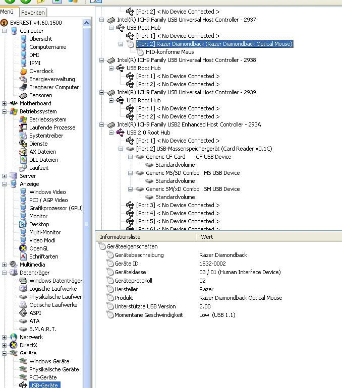

Hallo!
Könnt ihr euch mal pls folgenden angehangenen Screenshot ansehen!
Da steht im unteren Teil:
Momentane USB Geschwindigkeit: USB 1.1
hab aber USB 2.0:motz:
das wird wohl der Fehler sein. Hatte auch eben gerade als die Maus anfing zu blinken und auszusetzen, 2x mal einen Bluescreen!!

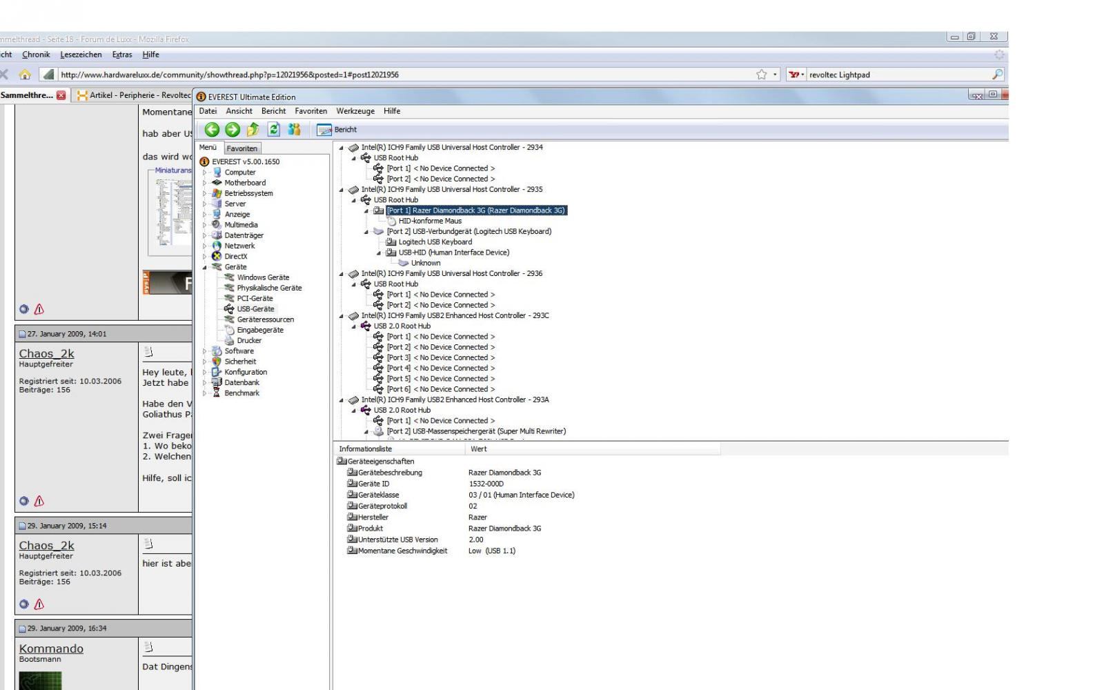

Sieht bei mir auch so aus (siehe Anhang)... ist das jetzt ein Fehler oder wie..
hab e nämlich nebenbei immernoch probleme mit meiner Tastatur- vielleicht liegts daran...

@rUd0lF:
das mit den 2.0 und angezeigt wird 1.1 scheint überall so zu sein. Hab das in der Schule auch mal nachgeschaut.
