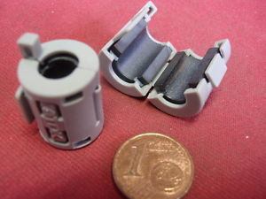

nennt sich auch "mantelstromfilter" oder "entstörfilter", gibt es einzeln oder schon an hdmi- oder andere kabel befestigt; sie bestehen aus "ferritringen".
die können z.b. (als fertiglösung) so aussehen: LINK
oder einzeln so: $_35.JPG

Ich habe den Mantelstromfilter gekauft und dieser hat schon eine klare Verbesserung gebracht. Jetzt habe ich nur ein Piepsen bei den Boxen, wenn ich diese sehr weit aufdrehe. Woran könnte das dann liegen?

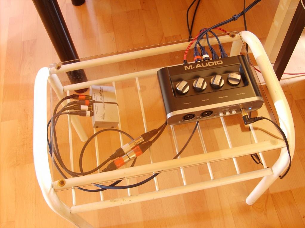

Das Fiepen & Rauschen hängt mit deinen Stromkreisen zusammen und wie alle Geräte miteinander Verbunden sind. Der Mantelstromfilter ist zwar ne gute Idee, aber leider am Falschen Ende angesetzt. Ich besitze selbst ein paar Yamaha HS 80M und hatte lange mit Rauschen, Brummen und Noise auf den Speakern zu kämpfen bis ich das Problem gelöst habe...
Da du ein paar nice Adam Speaker da stehen hast und XLR keine Rolle spielt, lege ich dir die Behringer HD400 ans Herz Behringer MicroHD HD400
Der genaue Signalweg sieht bei mir so aus:
PC -> USB Kabel -> USB Interface -> 2x 6,5mm Klinke (unsymetrisch) -> Behringer HD400 -> 2x 6,5mm Klinke (symetrisch) auf XLR Adapter -> Speaker.
attachment.php
Der Übertrager stellt ebenfalls eine galvanische Trennung her, diesmal aber zwischen Audio-Output und Speakern. Aus 'nem unsymetrischem Signal wird ein Symetrisches und sämtliche Intereferenzen gehören der Vergangenheit an. Erst wenn ich das Interface komplett aufdrehe, höre ich es rauschen ...
Wenn du dir das Teil bestellst, vergiss die benötigten Kabel, bzw. Adapter nicht ... :fresse:
Grüße
cox
Danke für den super Tipp. Nach dem ich nun alle Kabel zusammen habe, ist das Rauschen danke des Behringer HD400 weg. Es rauscht nur noch ganz leise, was aber nicht stört und ich denke mal normal ist.
