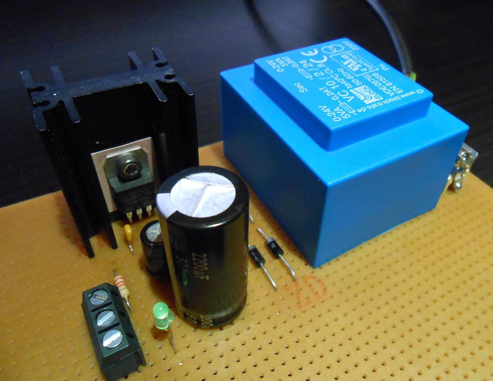

Hey Freunde,
ich hab eine kleine Frage: Ich betreibe einen Pi2 mit OSMC und alles ist soweit gut. Jedoch kann ich nicht vernünftig vor- oder zurückspulen, wenn ich ein Video streame, was wohl am zu kleinen Cache liegt. Bringt es was, den Cache deutlich zu erhöhen oder "muss" ich auf einen HTPC umsteigen?
VG
Problem,
Der Receiver geht manchmal nach dem aufwecken des Bildschirmschoners in Kodi und HDMI des RP2 in den Standby. Alles ohne Grund, und der Grund ist die Fernbedienung beim drücken einer Taste.
Receiver geht aus und der PI hat keinen Strom mehr.
Dann habe ich vergessen, der Receiver schaltet sich nach 4 Stunden immer automatisch mit dem Fernseher ab. Das will ich so. Nur der PI ist dann auch ohne Strom. :-[ Startet wieder neu und die Eingangswahl wird immer geändert. Er braucht halt am längsten. Das nervt.
Trotzdem läuft alles super. Nur die Stromversorgung hätte ich mir leichter vorgestellt.
Deshalb gestern Hand angelegt mit einer 5V Festspannungsversorgung:
