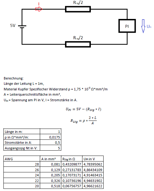

Egal wie viel Ampere dein Netzteil hat wenn der Leitungswiderstand zu hoch wird hast du ein Problem.
Wenn das Kabel fest am Netzteil ist sollte der Hersteller vorgesorgt haben dass am Ende des Kabels die Spannung bei Volllast noch in der Toleranz liegt.
Hier mal beispielhaft für Leitungen mit AWG28 – AWG20 bei 0,5A(das Ganze wird durch die Übergangswiderstände der Stecker noch schlechter).
Wie man an der Formel sieht ist der Spannungsabfall abhängig vom Strom durch die Leitung.
Das ist auch der Grund warum das Pollin Netzteil von smuper 5,17V am Ausgang hat, der Hersteller geht davon aus dass die extra 0,17V schon irgendwie am USB Kabel abfallen werden.

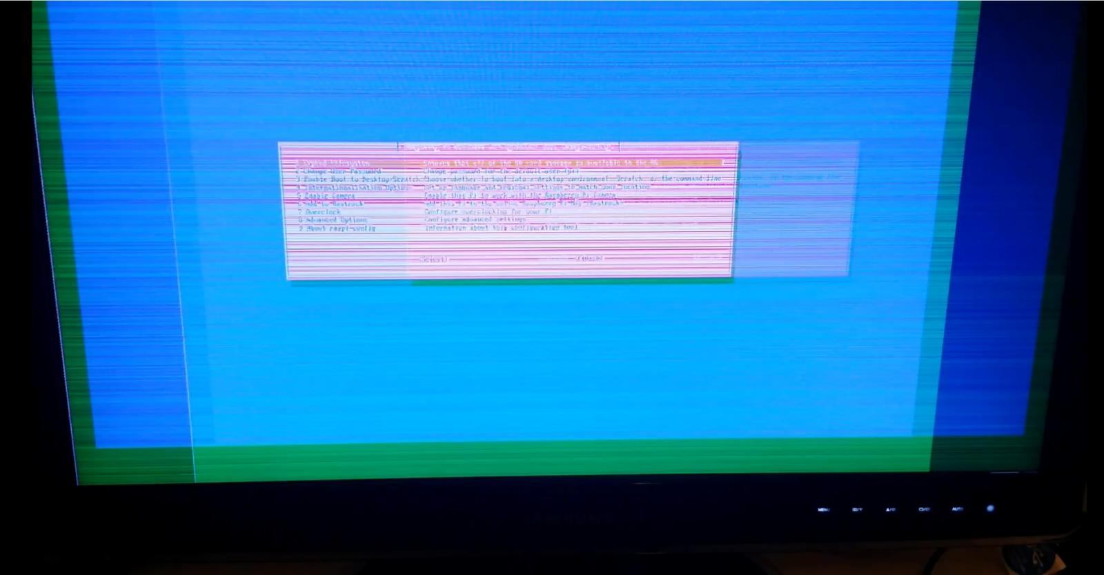

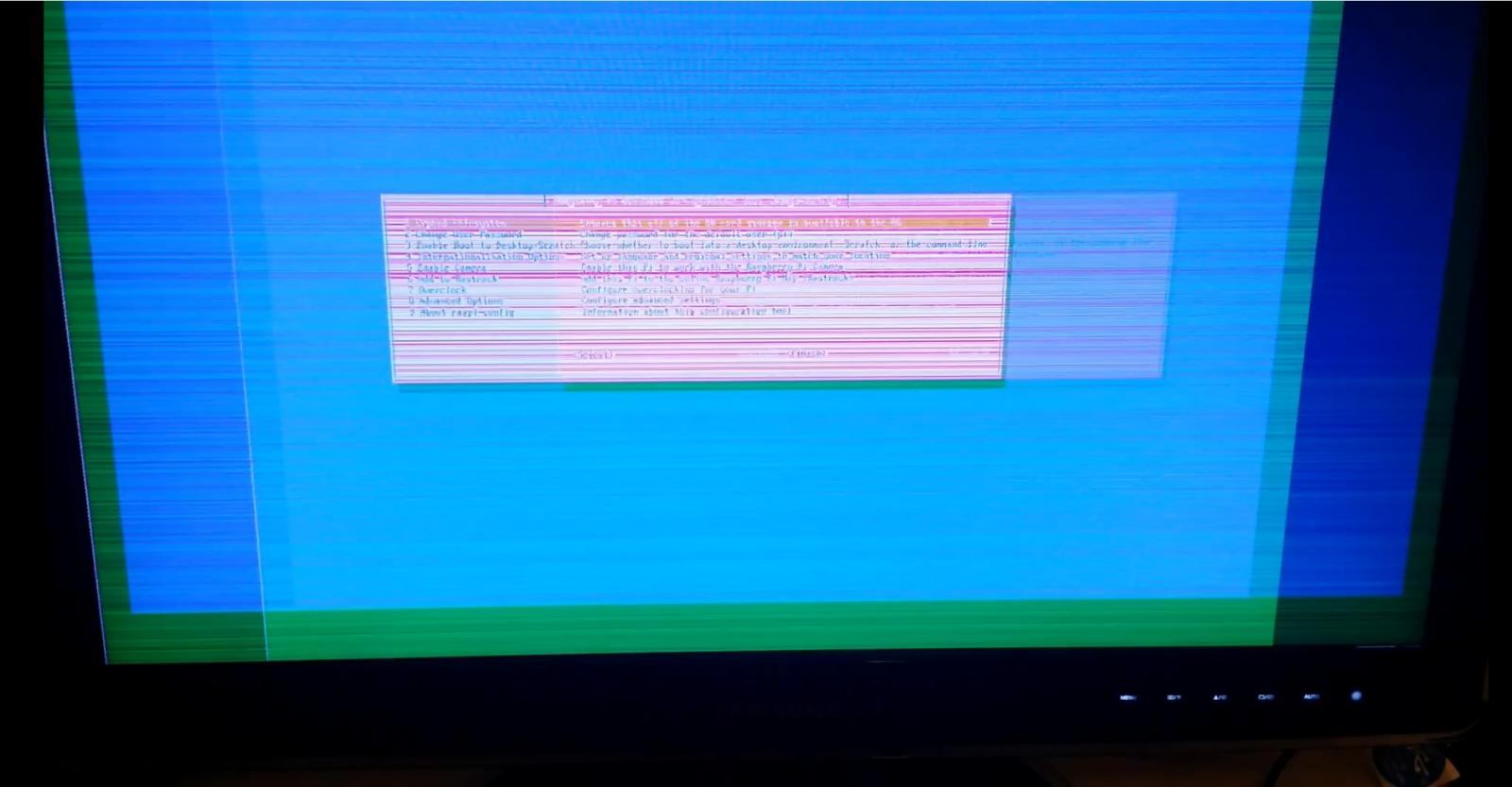

Guten Abend liebe Community! :)
Gestern kam mein Raspberry Pi 2 an. Hoffnungsvoll wollte ich direkt loslegen und mir einen Mediaplayer einrichten.
Leider klappts nicht ganz so wie erhofft. Mache ich etwas Falsch oder ist die Grafikeinheit defekt ? Bekomme immer folgendes "kaputtes" Bild am Monitor:
Am TV bekomme ich kein Bild zu sehen.
Habe schon 2 verschieden SD-Karten ausprobiert und bei beiden der Fehler. Jeweils einmal OpenElec und Raspbian probiert.
Verschiedene Stromquellen habe ich auch durchprobiert. Von 5V 1A über 5,3V 2A bis zu einer 5 Port Ladestation mit 5V 8A.
Das HDMI-Kabel ist auch nicht Defekt, da ich es an anderen Quellen erfolgreich probiert habe.
Wenn ich den Pi ohne SD-Karte starte sehe ich natürlich nichts, die LED Leuchten dann allerdings konstant. Starte ich mit SD-Karte blinkt die grüne LED wie verrückt.
Liegt es nun an mir oder muss ich den Raspberry zurückschicken?
Uff, das sieht nicht gut aus.
Versuche mal diesen Eintrag "config_hdmi_boost=4" in deine config.txt zu schreiben damit das HDMI Signal stärker wird, probieren kann man es ja. :banana:
bringt leider keine Besserung.
"hdmi_safe=1"
bringt mir ein Bild, allerdings in einer sehr schlechten Auflösung
ist das Signal auch an einem andern Schirm so ?
an 2 TV's bekomme ich gar kein Bild zu sehen.
