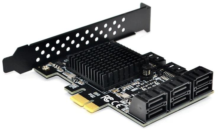

Jedoch darf das ganze nicht zu teuer werden, denn normale PCIE Erweiterungskarten mit dem 88SE9215 kosten um die 15€
z.B.
z.B. Anhang anzeigen 585235
Dafür brauchst du aber wieder ein Carrier Board mit PCIe (https://www.raspberrypi.org/products/compute-module-4-io-board/). Zudem wird eher für das NAS Carrier Board ein Gehäuse produziert werden als für das normale Carrier Board mit 6 HDDs (außer man hat nen eigenen Laden für oder §D-Drucker xD).
