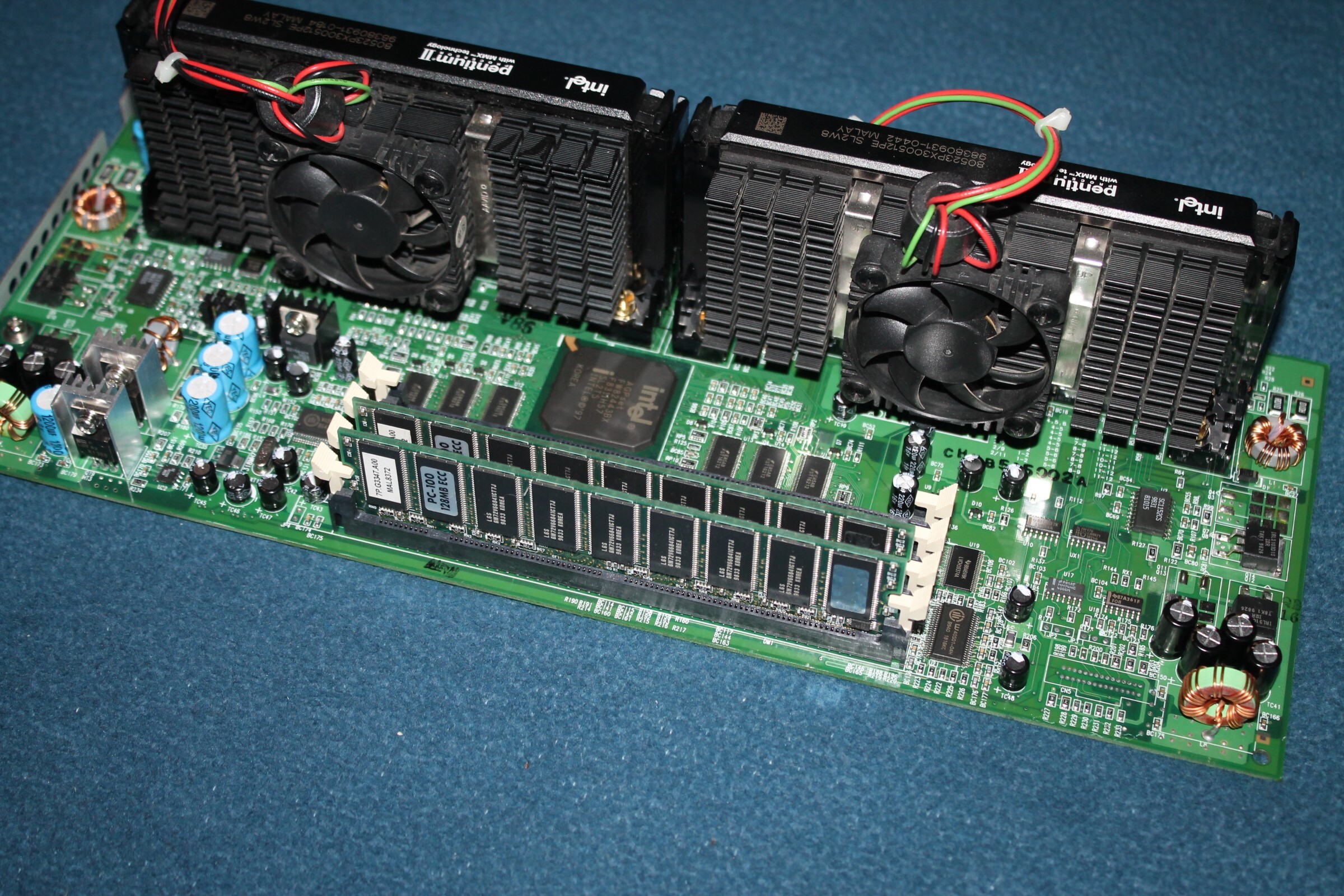

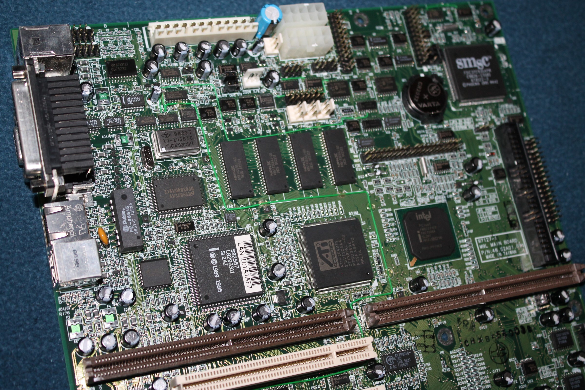

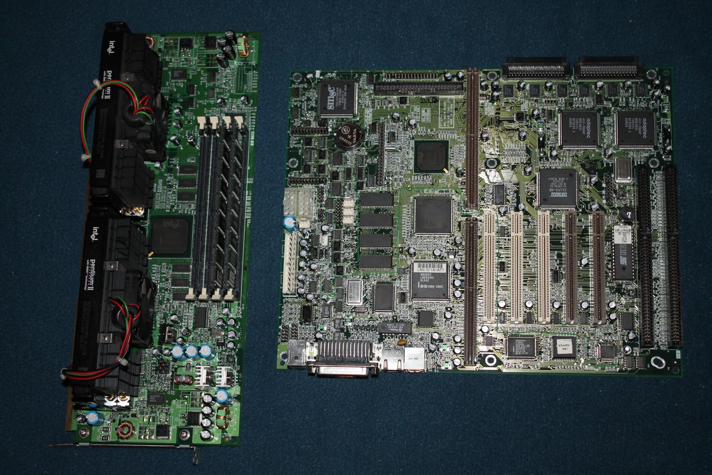

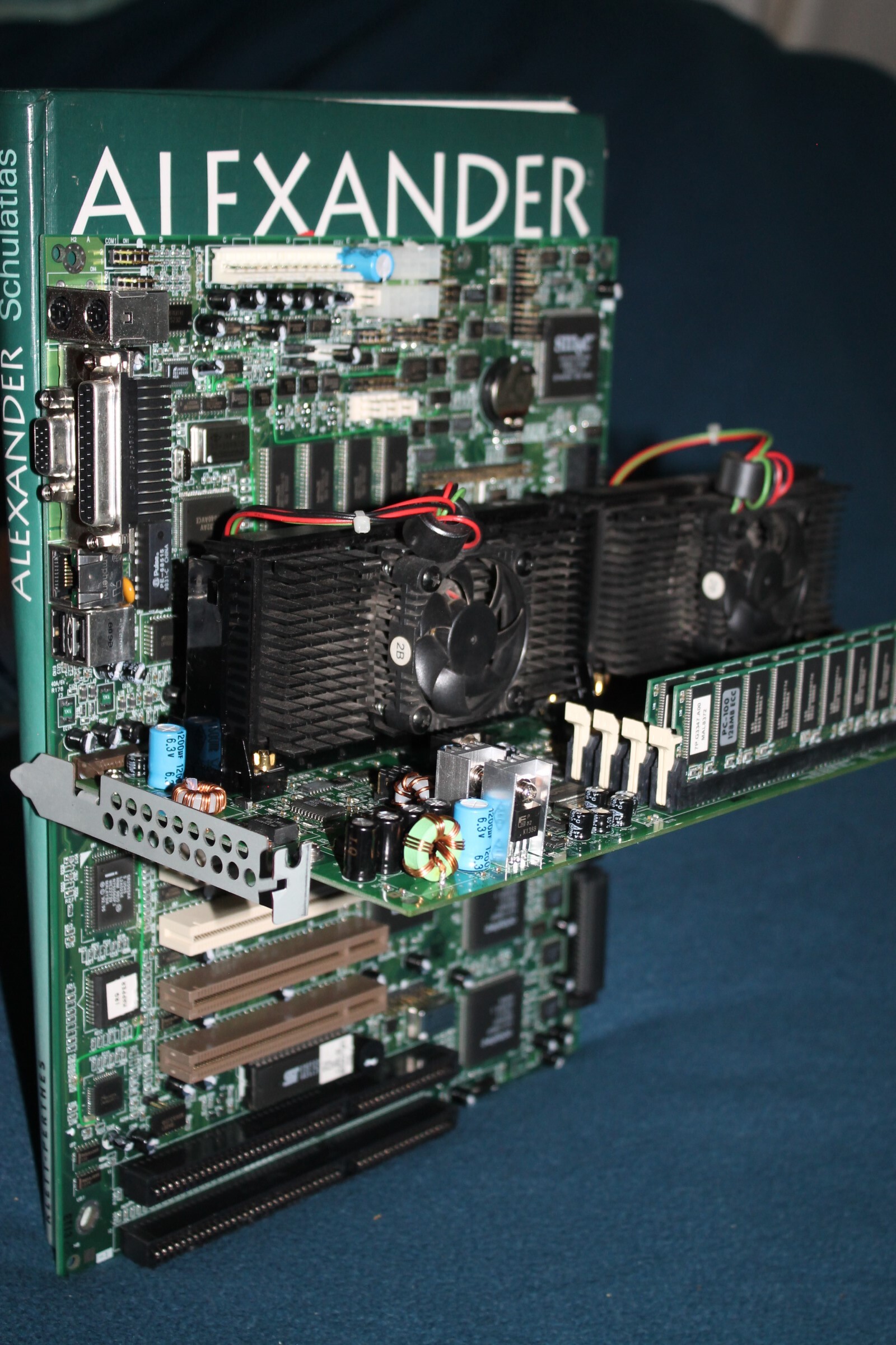

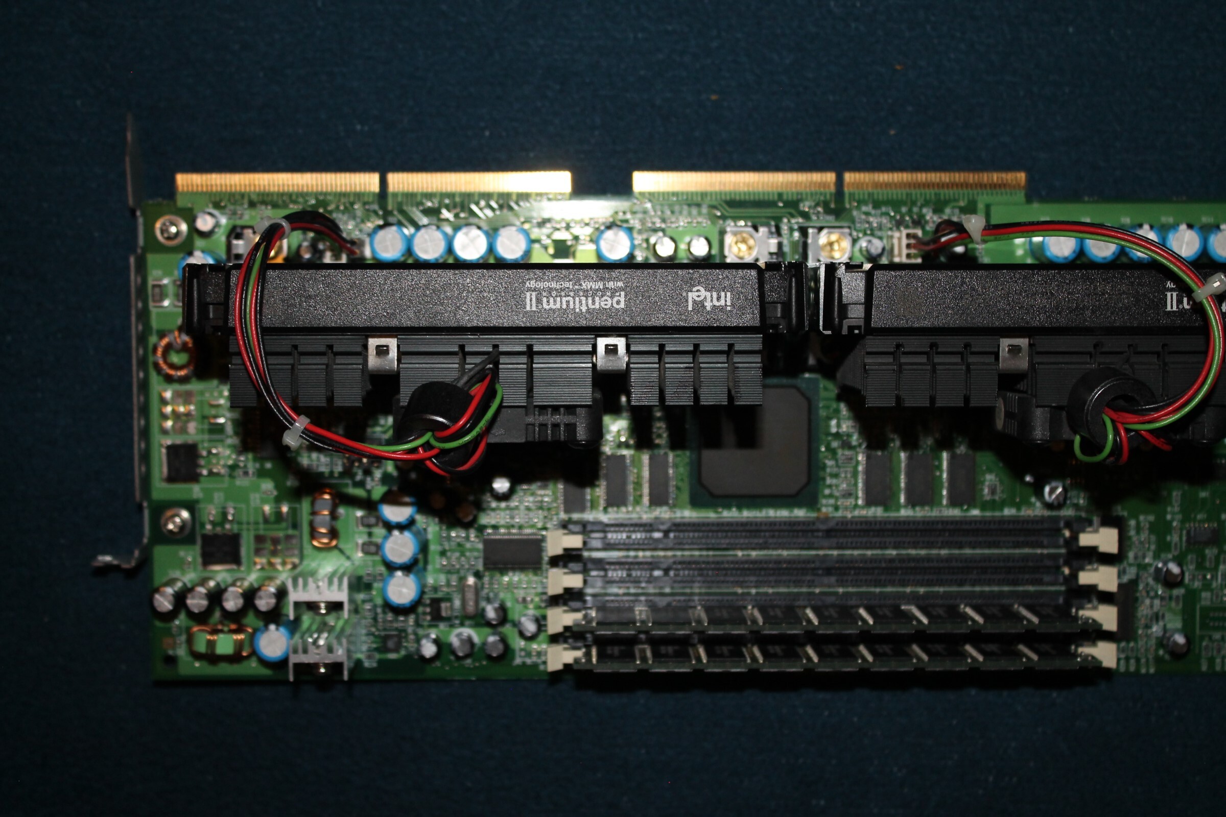

Acer M9LD / Acer Altos 9100B Mainboard
Ich steh wohl zu sehr auf Riser-Konstrukte :)
Schade das das Teil halt kein AGP hat.

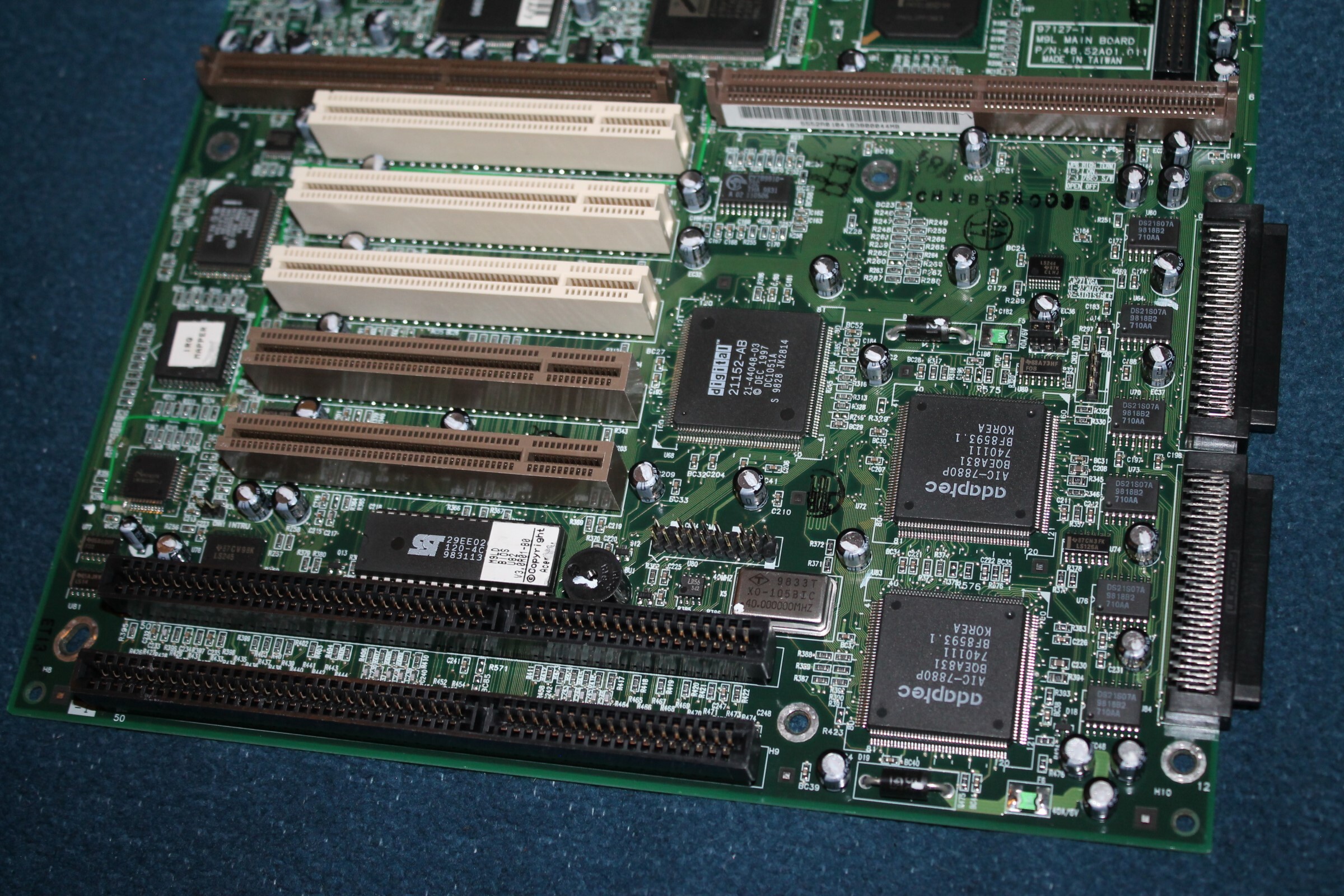

Kanns nicht anwerfen - hab kein Netzteil - Pin-Belegung unbekannt.
Lustigerweise ein Händler auf Ebay der das Board verkauft - hab nach Netzteil gefragt.
-> Antwort "Any AT power supply will work for this motherboard" (+ link zu einem 200 Watt PSU aus deren Shop... )
[ Ich glaube kaum, das n Dual-Slot 1 ATX, SCSI, VGA Onboard mit nem 286er AT Netzteil anspringt ]
Gab auch noch andere vorgänger Acer M9A Dual-Sockel Riser und M9B Dual Pentium Pro Riser-Systeme.​
Schnapp dir doch mal ein Multimeter und Klingel die vermeintlichen AT Stecker durch. Du könntest dafür Pins an den PCI Slots nehmen, dort muss die Belegung der Norm entsprechen. Die 2x4pin daneben haben bestimmt halb 12V und halb GND Anliegen.
Der AT Anschluss ist auf jeden Fall ein AT.
Die daneben sind 2x 10-Pin - wie ich so IBM/Compaq/Acer/Fujitsu-Siemens kenne
Könnte das echt sonstwas sein - 12V mit 3.3V und 5V + evt 2x Sensor-Leitung und sowas auf komplett eigener Belegung.
Auch bei meinem einem Fujitsu D1192 Rambus Board - da ist 1x 6-Pin - würde auch n PCI-E Stecker draufpassen :) - Aber bloß nicht anschalten, ist was komplett anderes belegt.
Ja muss mal gucken, was sich easy herausfinden lässt. Die 12V / GND wird man sicherlich schnell finden - die die dann übrig sind werden interessant :(
Handbuch sieht man so ein Redundantes System mit 2x PSU - was wohl auf ein shared Power-Board geht und von dort aufs Board ?!
Nicht zwingend werden die anderen interessant. Du hast am AT Stecker ja alle Spannungen Anliegen, sofern der P8 und P9 nach Norm belegt sind. Da würde ich wieder durchklingeln. Nur wenn so Kram wie Powergood mit drauf ist (was ich nicht glaube), dann wird es doof.
Der P8+9 haben ja nur einen 12V Pin, daher die Vermutung das die 10pin zusätzliche 12V bereit stellen.
Weitere Idee: schau doch mal auf das Rating der Caps auf dem CPU Board. Wenn die nur 6.3V sind, dann sinkt in meinen Augen auch die Wahrscheinlichkeit für 12V an den 10pin.
Ich hoffe auch das die 2x 10Pin total "stupide" einfach nur obere Reihe = 12v / untere = Gnd sind..
Aber würd mich echt nicht wundern wenn das totales Chaos/Mischbelegung ist, wie bei iWill WTX, Compaq AP550/750, Fujitsu-Siemens D1192, IBM Intellistation.
Logisch - wenn da schon ne Leitung an einem 6.3V Cap endet...dann wirds schonmal keine 12V leitung sein :)
Edit - grad mal geguckt - auf dem CPU Board ist alles - 6,3v / 10v / 16v
Der Händler mit dem M9LD hat auch nicht mehr auf meine Anfrage reagiert :)
Vielen Dank @Schmufix !
Das Board ist gut angekommen 🤗

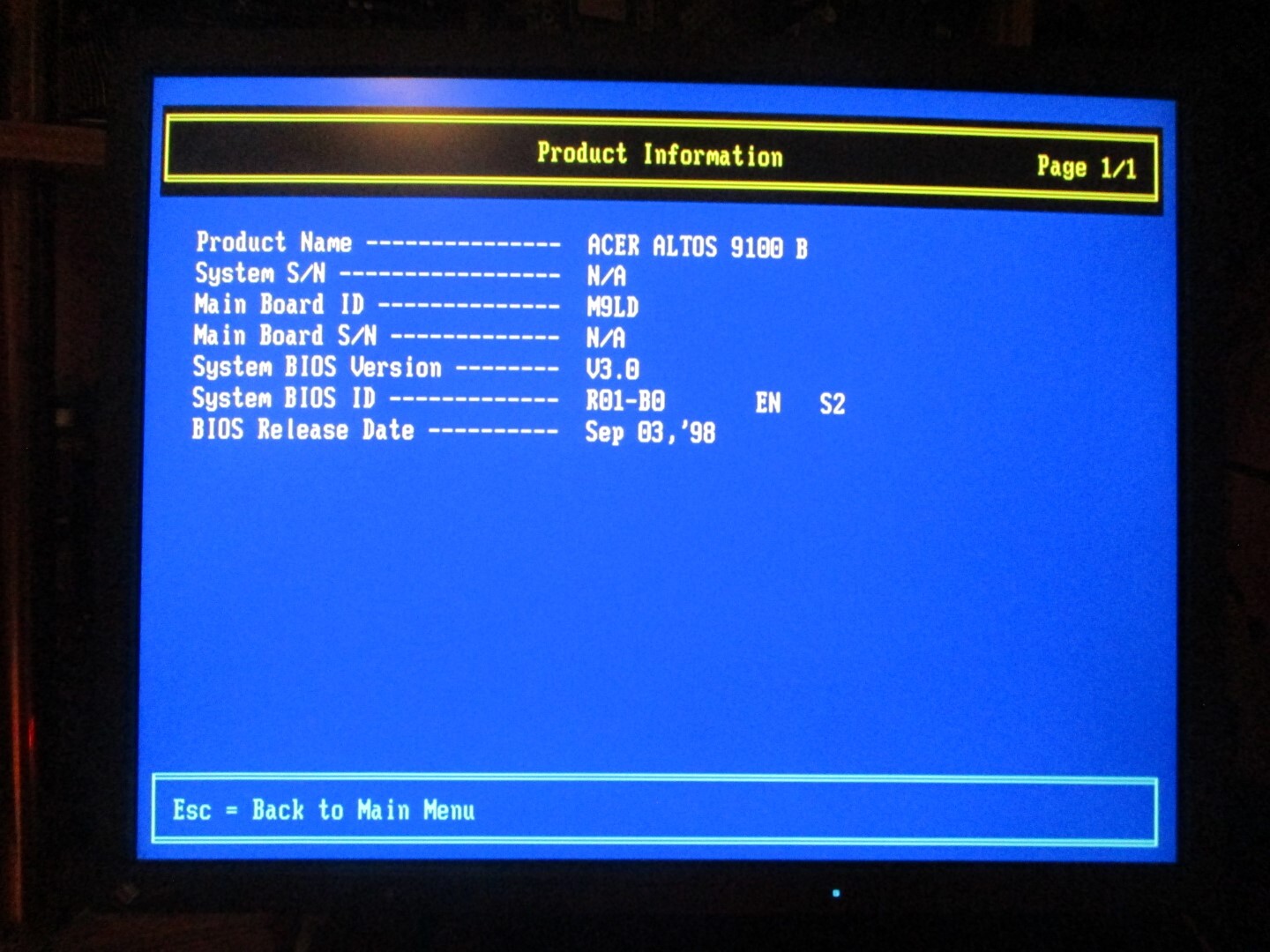

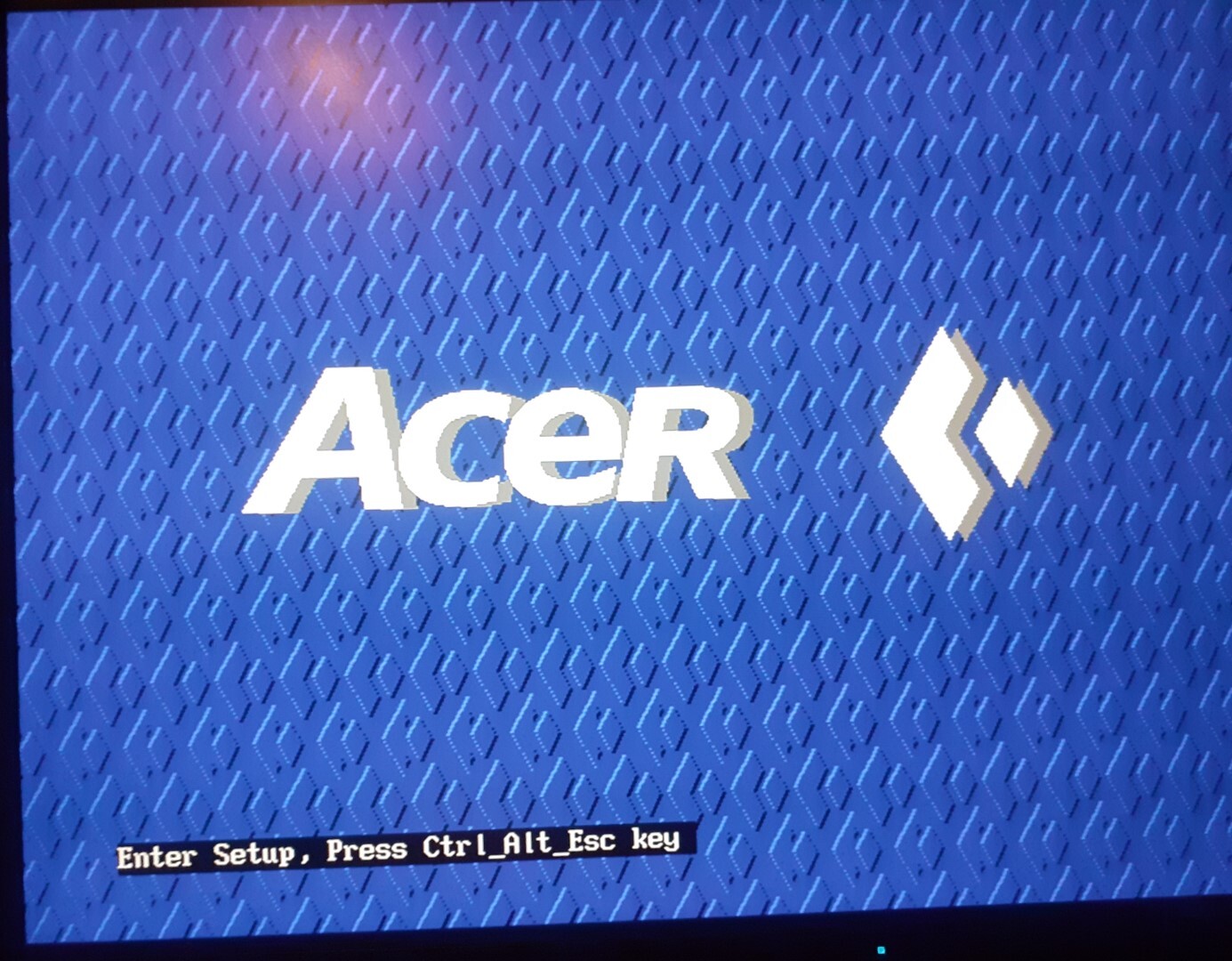

I was wrong !
Acer M9LD bootet auch nur mit AT Netzteil.
(Hab ich dem Händler auch noch geschrieben, wo ich nach Netzteil gefragt hab)
[Der hatte übrigens noch geantwortet : "Wir bekommen alle Mobo direkt vom Werk aka OEM und alle wurden vom Hersteller für uns getestet."]
-> Wusst es also selbst nicht, ob sein Kram defekt/heil ist - geht davon aus, das...

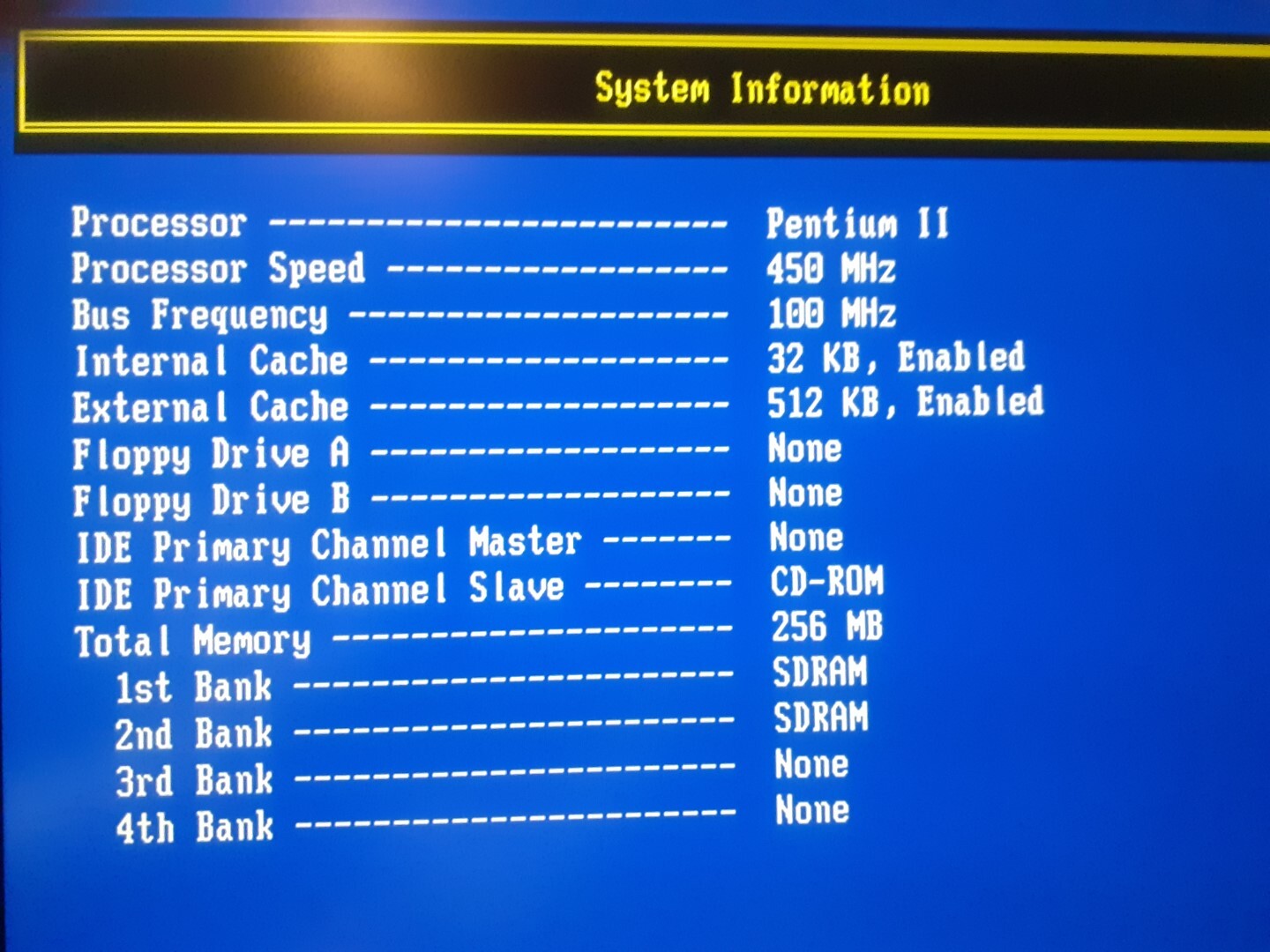

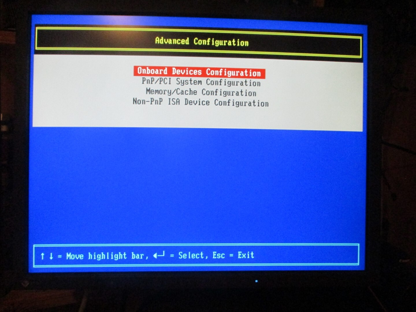

Erster Test war mit PCI POST Karte - Hexcode 00
Nach waschen & hübsch machen wollt ich es jetzt einlagern und dachte mir "Fiiine - ich teste es noch einmal nur mit AT"
Hab aber meine PCI-Post Karte nicht gefunden - stattdessen die ISA genommen - und siehe da ; Da bewegt sich was.
Nochmal aus - typisch an Riser rütteln - die sind immer irgendwie etwas empfindlich (Compaq SP750 / Iwill DX400) - zusätzlich noch die PCI-Post Karte drauf.
(nachdem ich sie endlich gefunden hab - deswegen bin ich auch noch wach^^)
Und siehe da ;
Hex-Codes nicht auf PCI vorhanden, aber auf ISA Post Karte - war ich von vornerein gleich fehlgeleitet, weil ich halt nur auf PCI-Hex-Code vertraut hab.
Gut, wozu die 2x 10-Pin sind - weiterhin gute Frage.

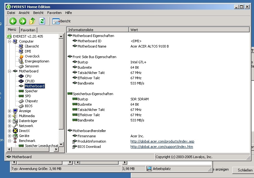

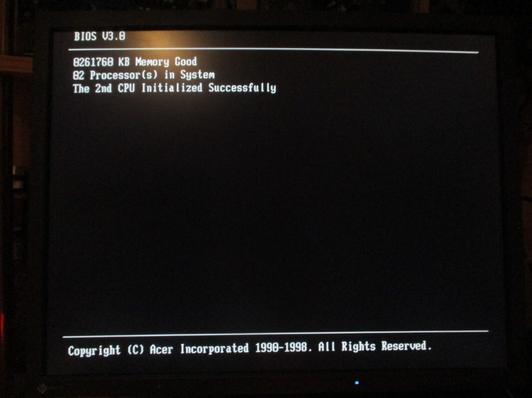

Edit: läuft - auch mit 2x P3 450 (mit natürlich CPU-ID mismatch Warning)
Laut Handbuch angeblich auch mit ECC-Reg Rams, aber keiner meiner läuft an.

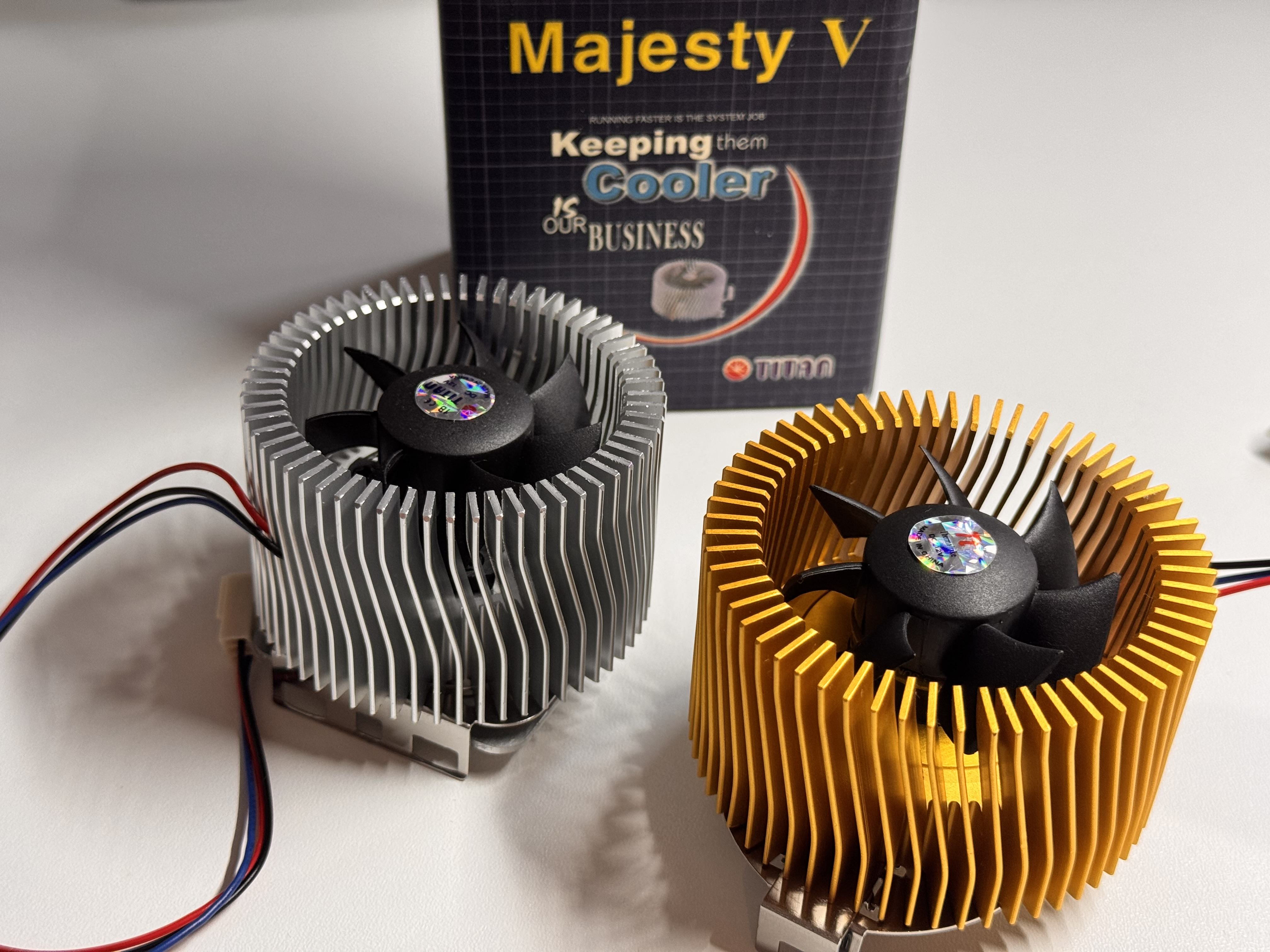

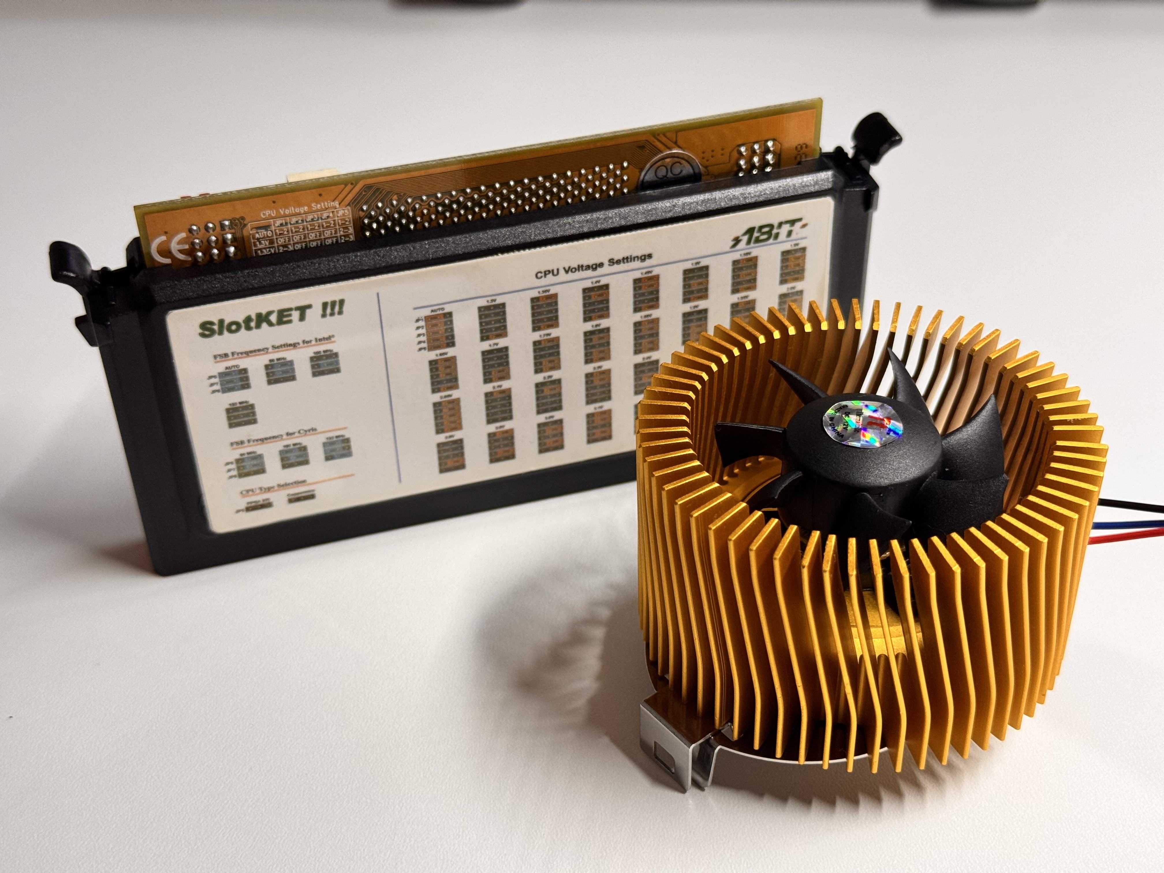

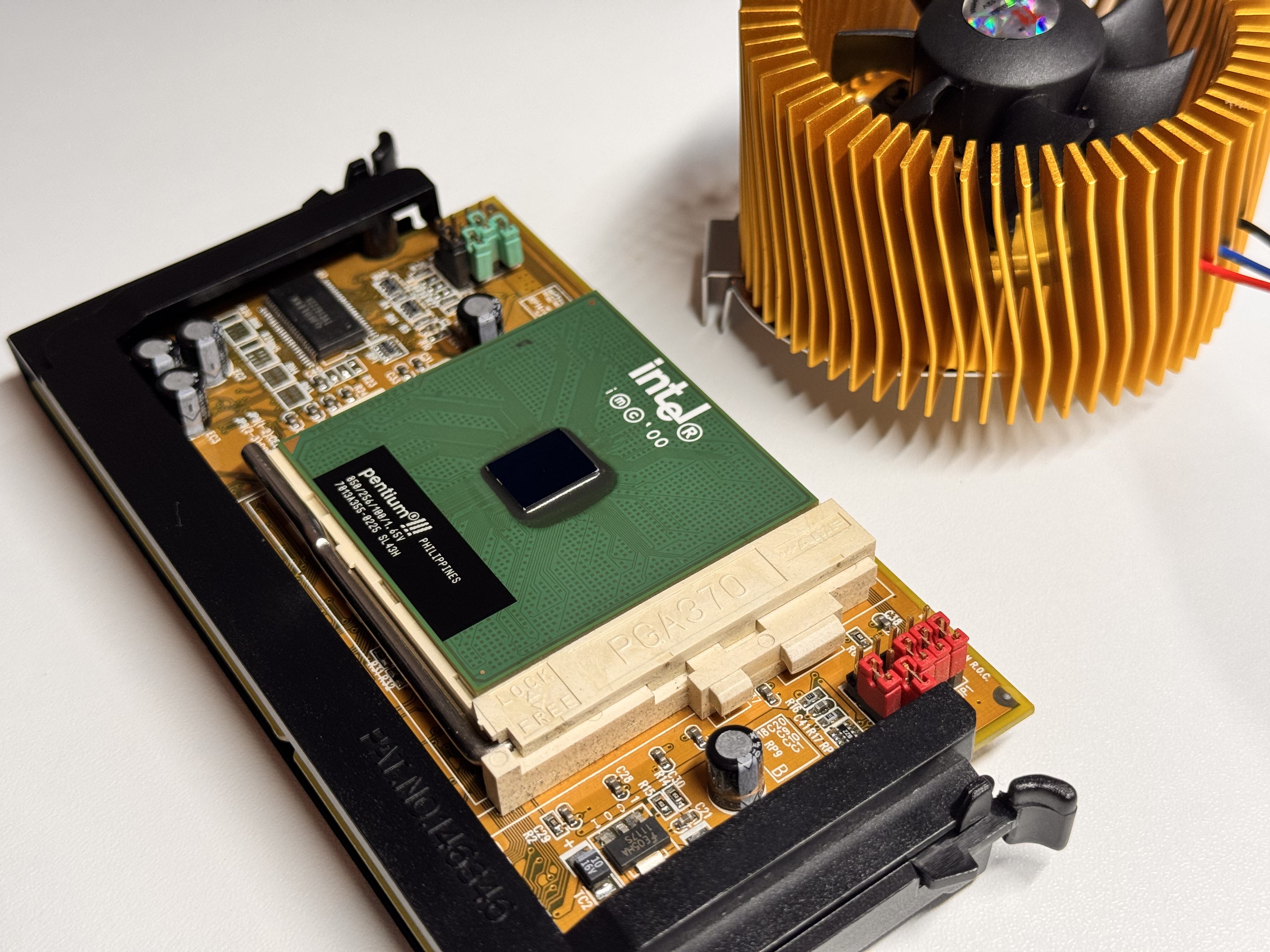

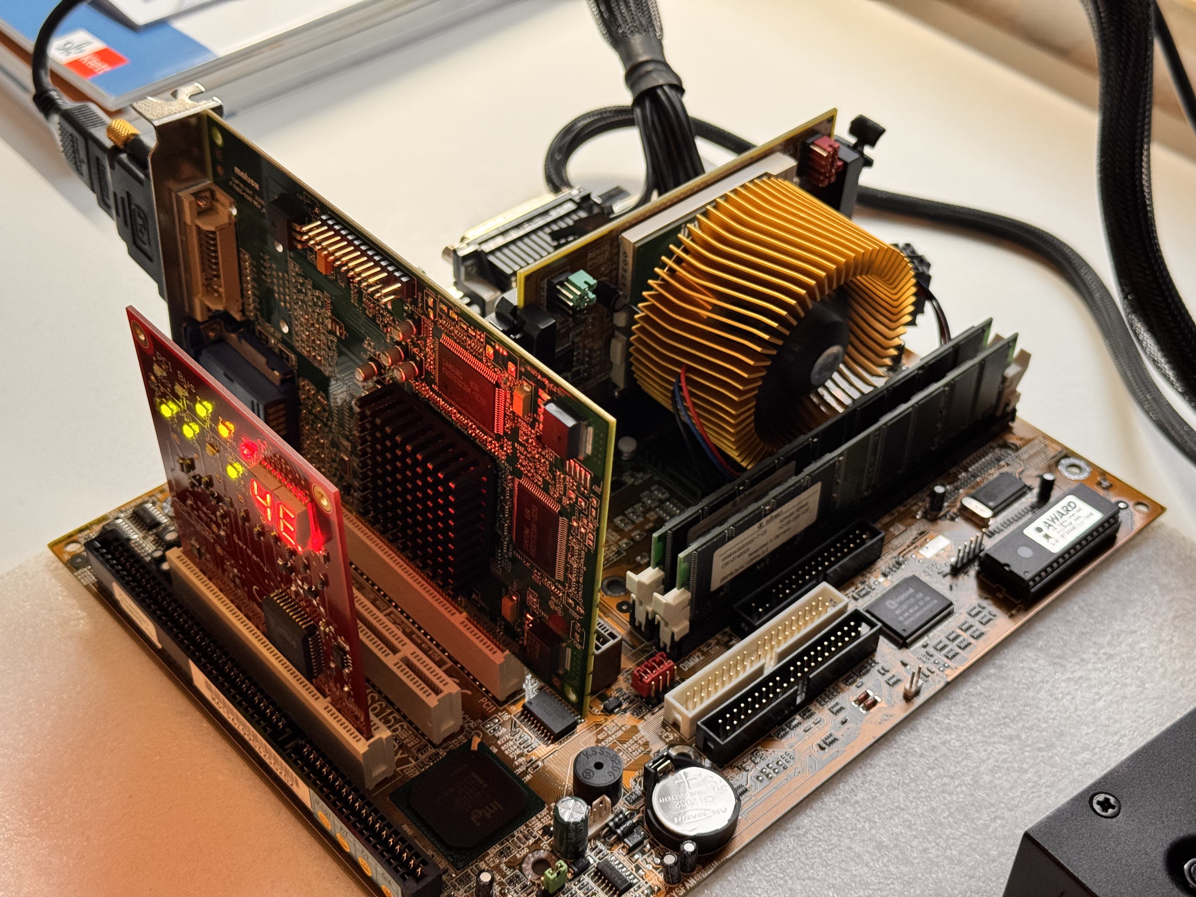

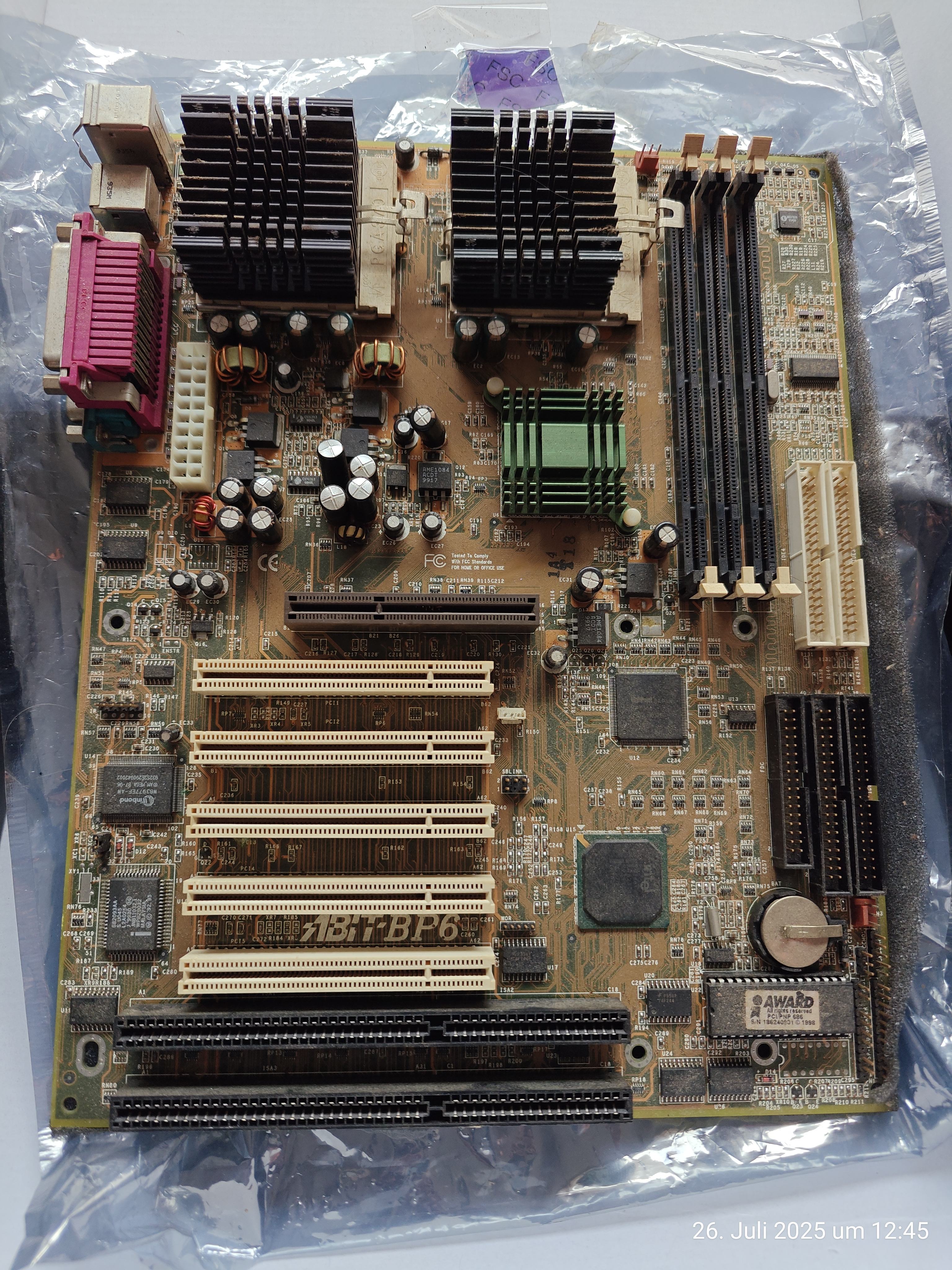

Heute günstig in Dresden mitgenommen. Abit SlotKET !!! mit Coppermine 850 MHz und Thermaltake Golden Orb. 😍 Im dritten Bild ein Vergleich mit dem Titan Majesty V.
Na, auf ein BE6-II stecken natürlich!
Hab ich leider nicht, ...ist aber nicht schlimm...
Er läuft gerade auf einem Fujitsu / MSI MS-6156BX7.
BP6 sehe ich immer gerne, habe auch noch 2 davon.
Wird aus deinem ein Rig entstehen oder ist´s eher was für die Vitrine?

hätte auch nicht gedacht das ich mal eins in die Hände kriege 😅
Jetzt ist, zum Leidwesen meiner Frau, eine weitere Idee geboren für ein weiteres System 🤣
Da kommen zwei kleine AlphaPal drauf und eine Voodoo 3000. Aber "irgendwann".
Das Projekt steht hinten an 😬
Magst du mir mal die Daten deiner Frau rüberschieben? Ich sehe da deutliche Probleme bzgl. Lärmschutz und weiterem Eskalationspotential, wenn diese Voodoo Keime sich vermehren. Im Notfall könnte Sie mir das frisch eingetroffene Konfliktgut vertrauensvoll übergeben, dessen weitere Sicherheitsverwahrung ich dann gewährleisten würde. Deine Anwesenheit wäre auch nicht zwingend nötig, ich könnte die Übernahme routiniert innerhalb weniger Minuten abwickeln während du ganz entspannt arbeiten bist. Sicherheitshalber kann ich auch mit einem größeren Auto kommen, falls es weitere Objekte gibt, die sie bereits länger beunruhigen – alles kein Problem, ich bin da sehr aufopferungsvoll und passe mich schnell neuen Situationen an. Gott, gut dass ich dein Post rechtzeitig gesehen und die Gefahr erkannt habe. Kontaktdaten von mir hast du ja, der Rest klärt sich.
Der PEP66 wäre auch eine Möglichkeit, wenn du oben drüber das NT sitzen hast zieht dort die warme Abluft super raus.
Am Slotket hatte ich ihn damals montiert, da bläst die warme Luft aufs Board. Nicht perfekt aber es lief. Die Alpha waren geile Dinger aber arg laut mit den 60mm Lüftern.

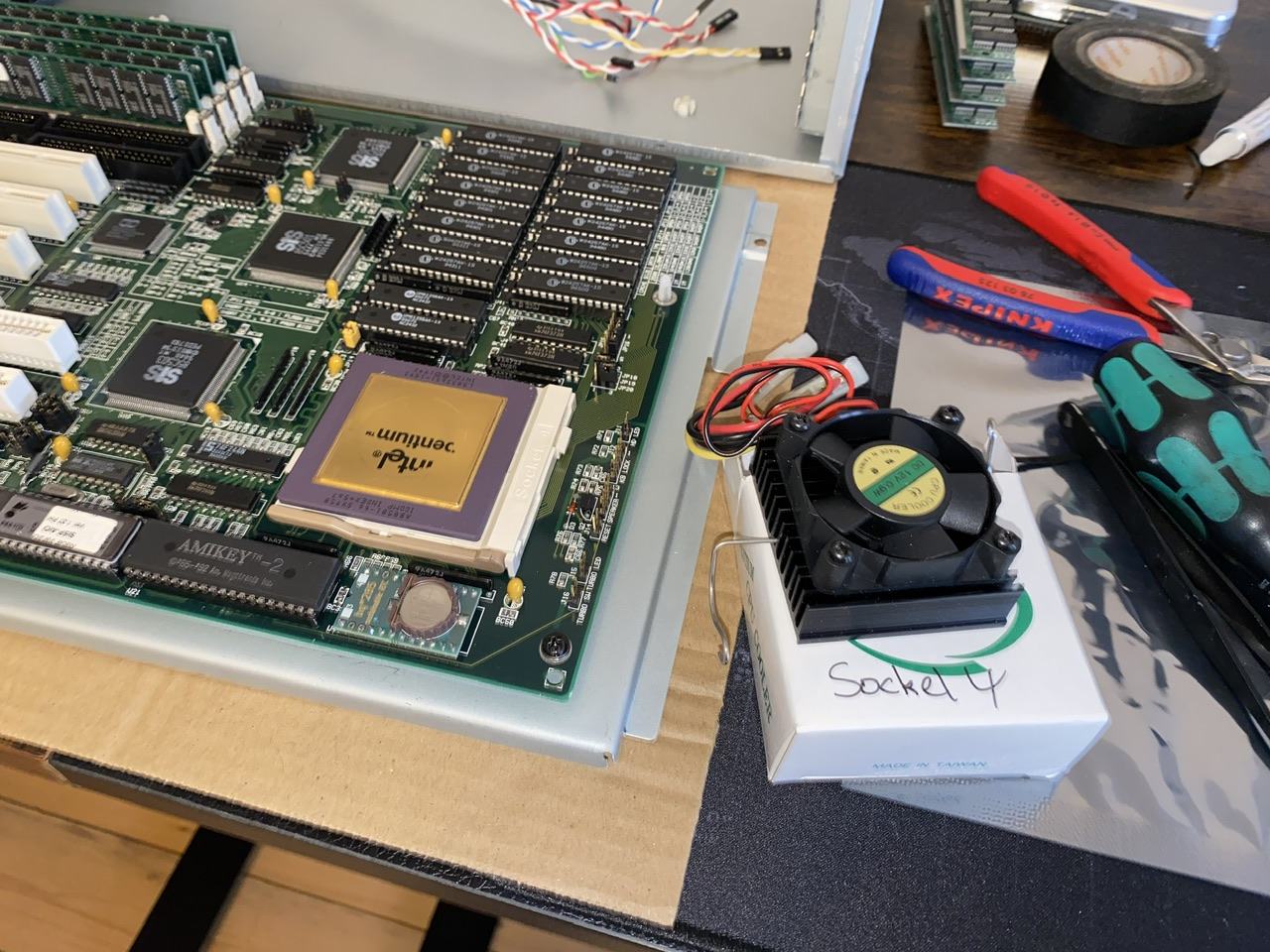

wow sieht ja aus wie neu, was machst du jetzt damit ?
Mein 8 jähriger Neffe spielt jetzt in den Ferien damit. Dann muss ich noch paar Sachen dran optimieren und dann wird er als „endlich mal eine fertige Kiste“ in meine Sammlung/Regal kommen.

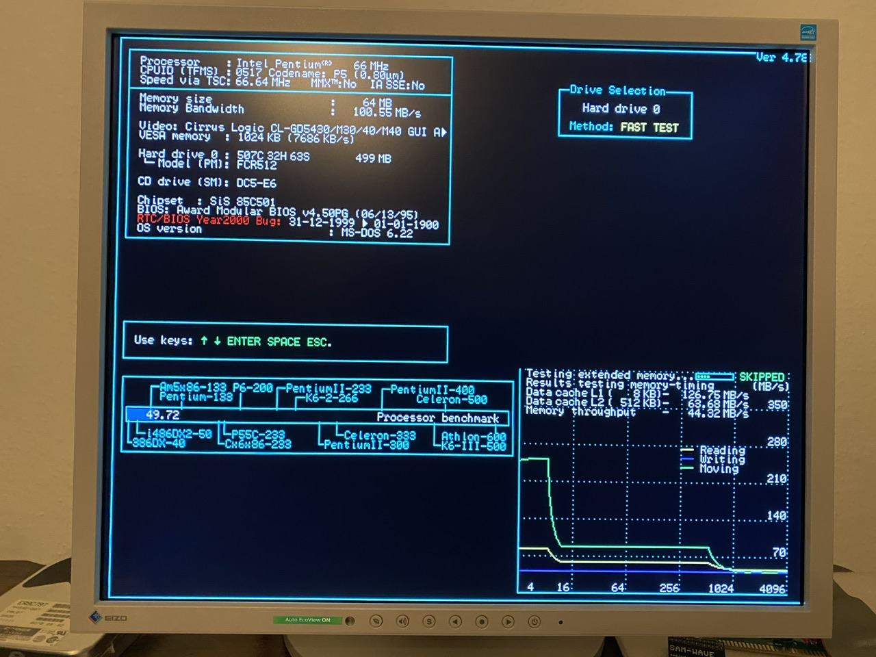

Leistung ist zwiespältig, schneller als die DX2 Kisten aus der Zeit, ein early P90/100 ist eigentlich in allem besser… aber wer hat nicht Ende 93 Anfang 94 von „dem“ Pentium geträumt… hatte ich halt damals nicht…
Werde versuchen noch ein paar verschiedene Betriebssysteme parallel drauf zu machen und optimieren für verschiedene Konfigurationen.
Ein Handscanner wartet auch noch auf Inbetriebnahme…

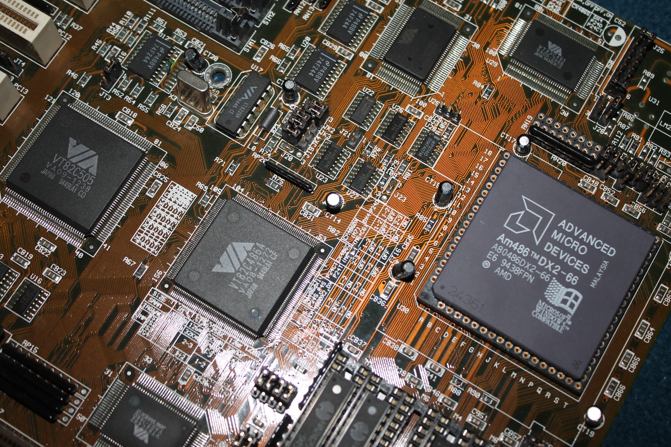

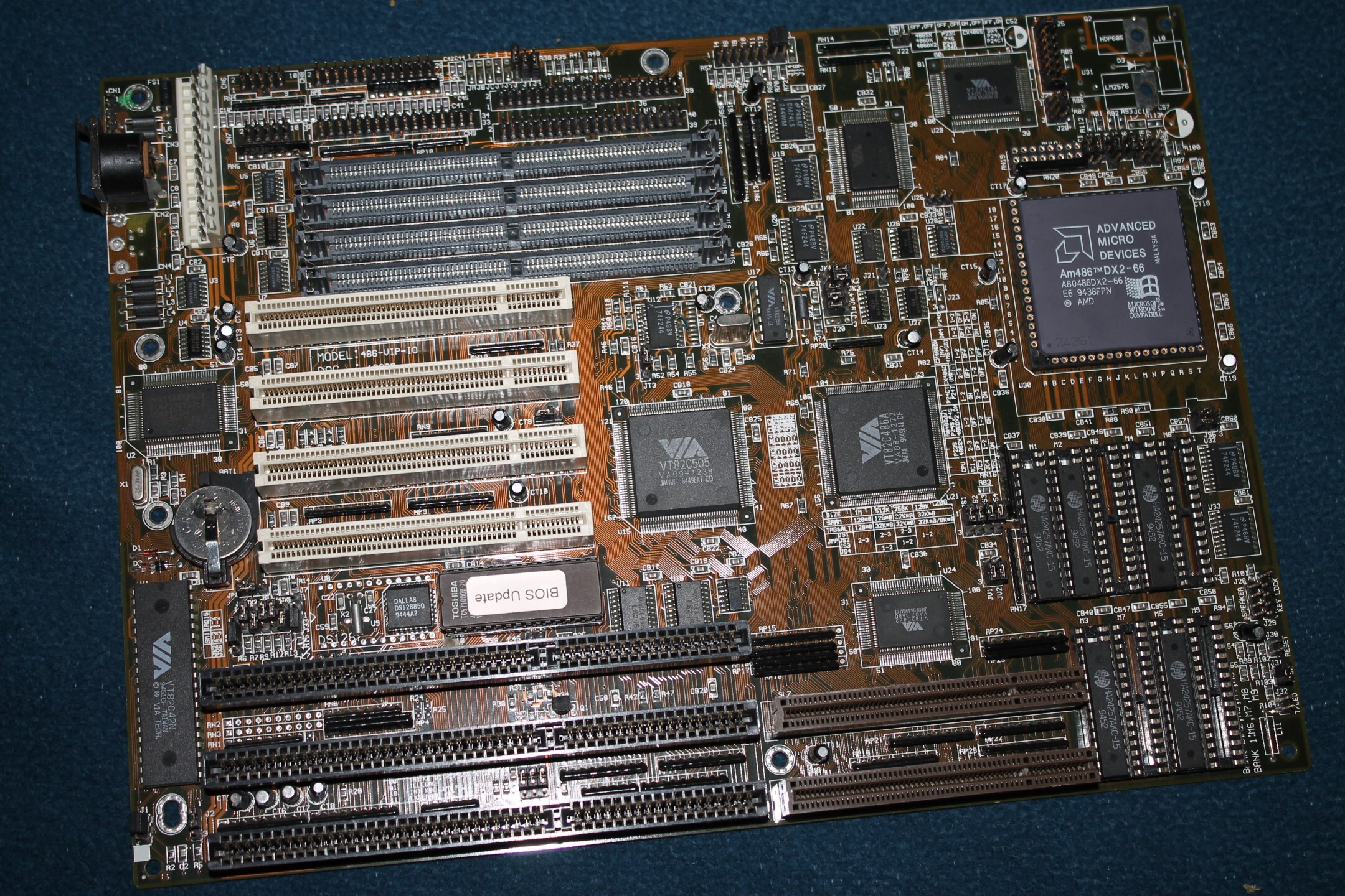

Nur was kleines altes - "Standard"
Mir fehlte noch ein 486er // 286er/386er/Pentium/Pentium PRO alles da - aber kein 486er.
Der hat irgendwie alles was einen damals echt glücklich gemacht hätte - IDE Onboard / PCI & ISA + VLB / max 128MB EDO Ram - typische 66 Mhz - CR2032 Batterie - kein Dallas oder 3,6V die oxidiert.
FIC 486-VIP-IO
Läuft super - Mit Handbuch und AMD 486er DX2 @66Mhz - Non-OC^^​
jetzt fehlt dir nur noch ein cyrix dx2 66
