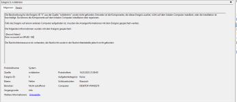

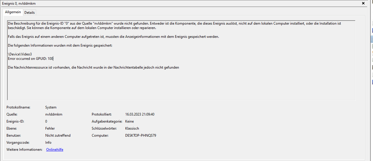

Ich füge mal einen Screenshot vom Ereignislog an, vielleicht kann jemand damit was anfangen aber ich kanns leider nicht.

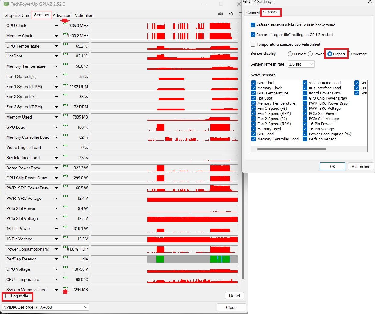

Am besten GPU-Z (Sensoren) im Hintergrund beim spielen laufen lassen und die GPU und CPU Temperaturen zwischendurch beobachten.
Das Log File einschalten (wird bei Dokumente abgelegt) und Show Highest Reading aktivieren bei den Einstellungen, wie auf dem Spoiler Bild (anklicken) unten.

"Der Anzeigetreiber "nvlddmkm" reagiert nicht mehr und wurde wiederhergestellt."
Der Fehler deutet auf ein Grafikkarten Problem, relativ oft wird das Netzteil falsch angeschlossen oder die Netzteil Stecker sind nur halb eingesteckt und nicht eingerastet, dann lässt sich das Problem einfach lösen.

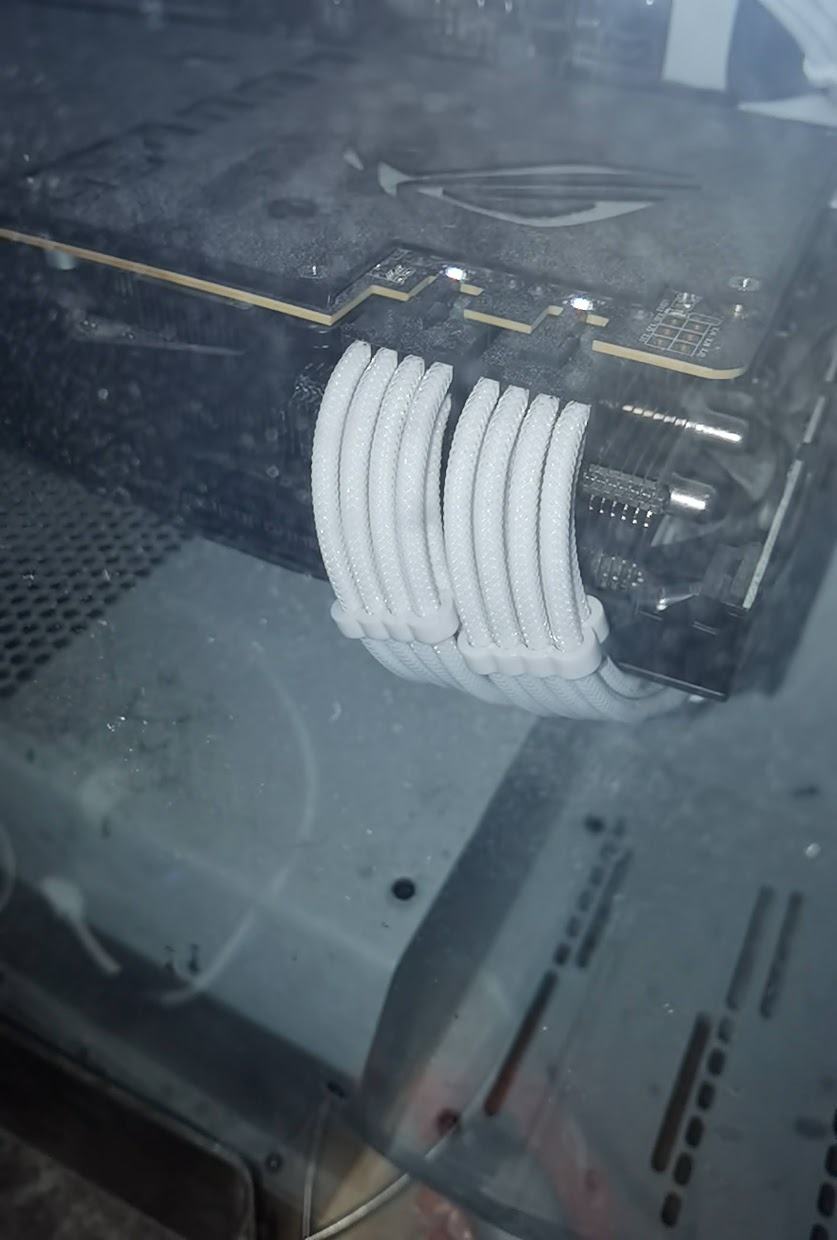

- Der PC lief knapp 3 Jahre ohne Probleme, ich hab die Anschlüsse an der Graka trotzdem mal gecheckt und das fühlte sich fest an. (ich pack ein Bild in den Anhang)

...ich hab die Anschlüsse an der Graka trotzdem mal gecheckt und das fühlte sich fest an. (ich pack ein Bild in den Anhang)
Das sieht nach Kabel Mod aus, hier gibt es ebenfalls Probleme wenn es nur eine Kabel Verlängerung (Extension) ist die auf das alte Netzteil Kabel aufgesteckt wird und kein vollständiges Netzteil Kabel ist.

Wenn es ein Kabel Mod mit aufgestecktem Kabel (Extension) ist, einfach die Verbindung am 24 Pin ATX, 2x8 Pin CPU ATX, und 2x 8 Pin PCIe Netzteil Kabeln trennen und neu aufstecken.
Häufig hat sich die Verbindung an den beiden Steckern gelöst, aus und wieder einstecken reicht dann um das Problem zu beseitigen.
Beim nächsten mal richtige Netzteil Kabel kaufen, die sind zwar 25 bis 50 Euro teurer, machen aber weniger Probleme.

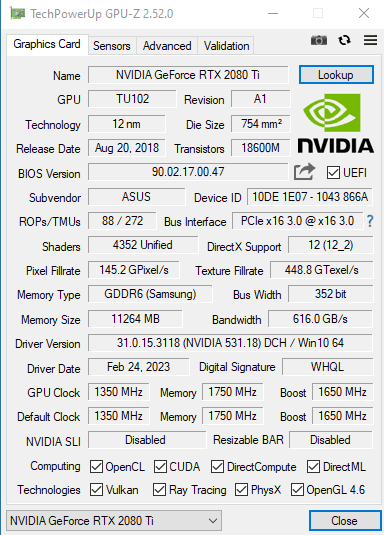

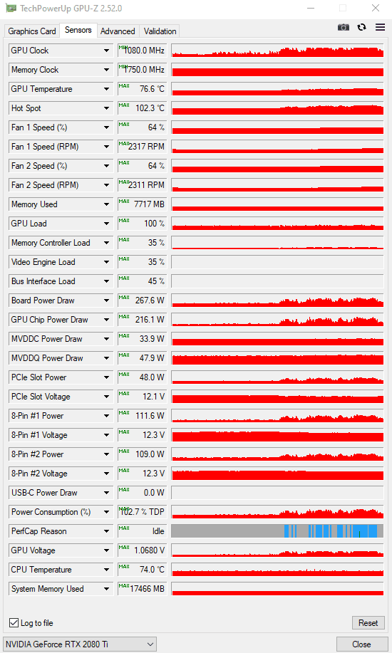

Ich habe einen Screenshot von gpu-z + den log angehangen. Hatte ca. 12:30 einen crash bei dem der pc zwar nicht ganz abgeschmiert ist aber alles kurz schwarz wurde und er meine audio geräte gelöscht hat, wodurch der default auf meine monitore anstatt headset lief.
Die Graka ist eine: https://www.techpowerup.com/gpu-specs/asus-rog-strix-rtx-2080-ti-gaming-oc.b6123

Ja es ist eine Kabel mod, der pc kam aber komplett fertig, ich werde deinen Ratschlag beim nächsten allerdings berücksichtigen! Habe die Kabel mod an der PSU gecheckt und neu eingesteckt, war allerdings vorher alles noch fest. das selbe mit den Anschlüssen an der Graka erneut. Es gab keine Verlängerungen etc. dazwischen die hätten locker werden können.

Die Memory Temperatur kann man bei der ASUS ROG STRIX RTX 2080 Ti GAMING OC nicht auslesen laut deiner GPU-Z LOG Datei, ein Screenshot von den Sensor Daten (alles auf Maximal) wäre übersichtlicher gewesen.
Die Hotspot Temperatur ist mit 103 Grad zu hoch, wahrscheinlich ist die Memory Temperatur ähnlich hoch oder höher.
Gut möglich das der GPU Kühler nicht mehr richtig sitzt weil sich z.B. die Schrauben gelöst haben, die Wärmeleitpaste auf der GPU eingetrocknet ist und die Wärmeleitpads auf dem Ram sich aufgelöst haben, dann stürzt die Grafikkarte ab das ist normal.
Um das Problem zu beseitigen könntest du die Wärmeleitpads auf dem Grafikkarten Ram und die Wärmeleitpaste auf der GPU erneuern, den CPU Kühler säubern bzw. vom Staub befreien.
Es gibt unterschiedliche größen von den Wärmeleitpads für Grafikkarten Ram, keine Ahnung was man da am besten nimmt.
Unten im Video eine Anleitung wie man die Wärmeleitpads für den Grafikkarten Ram an einer RTX 2080 Ti auswählt.
IgorsLAB, wir retten eine RTX 2080 Ti - Pads richtig auswählen und erkennen - Dicke, Härte und W/mK | Tutorial:
Ich danke dir, ich hab mal noch nen screenshot von den sensoren auf max angehangen.
