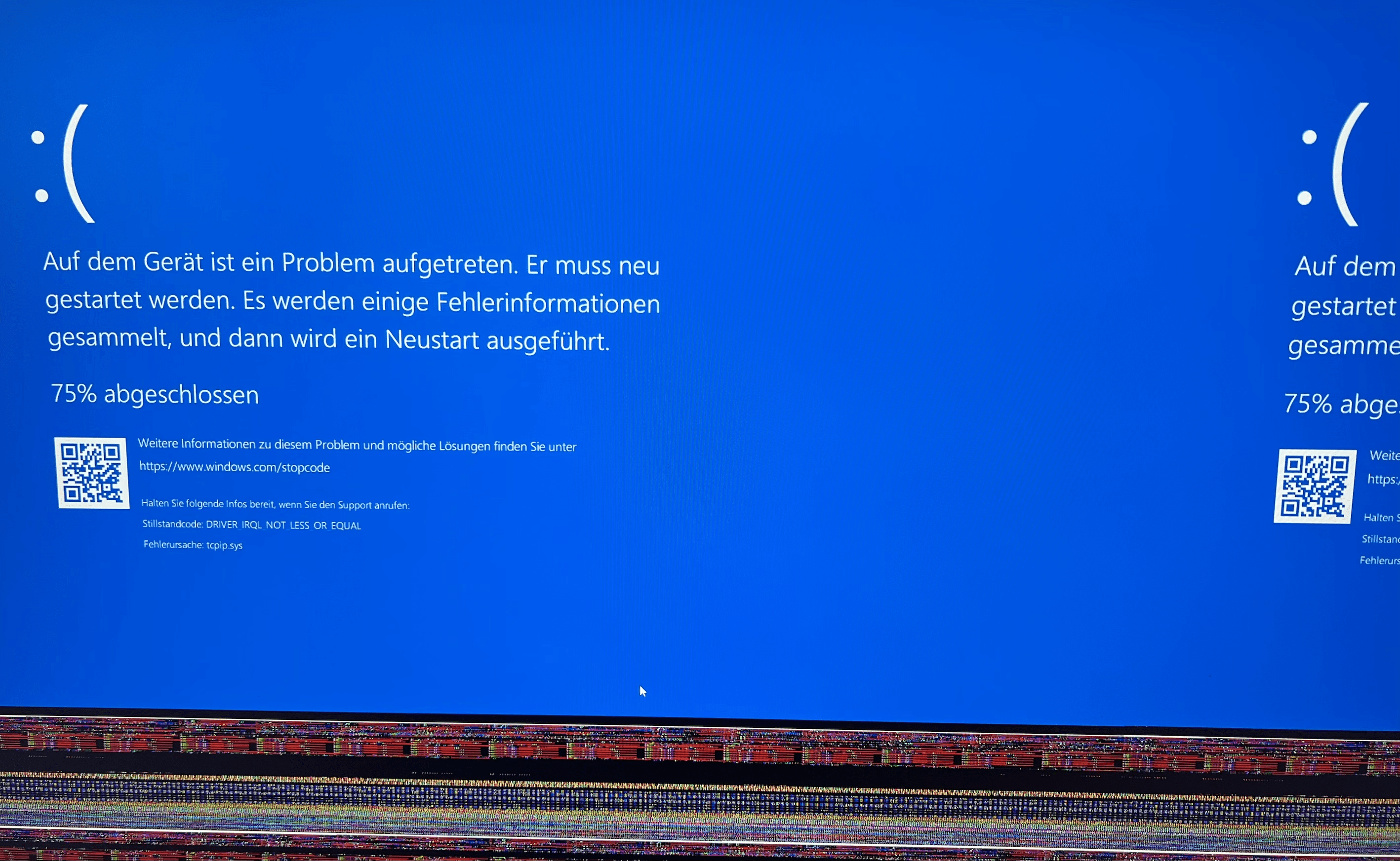

Ich habe ganz normal mit normalen Settings Pubg gezockt. Plötzlich kam ein Bluescreen (siehe Bild) mit folgender Fehler Meldung: tcpip.sys und DRIVER_IRQL_NOT_LESS_OR_EQUEL. Danach ist der PC ganz normal wieder gestartet und ich konnte ihn normal benutzen.
Das was online steht passt nicht ganz auf mein Szenario. Ich habe jedes Kabel überprüft ob es auch richtig steckt und geschaut ob alle Komponenten richtig sitzen.
Deswegen frage ich mal hier ob sich jemand damit auskennt und mir helfen kann.

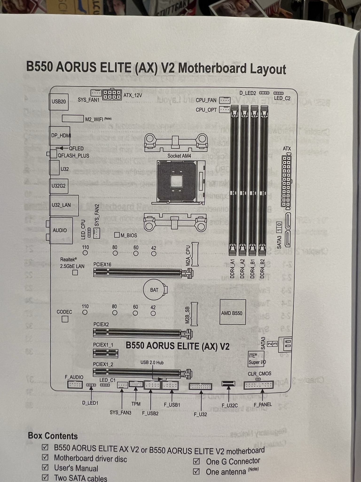

aktuellestes BIOS? Welches Netzteil? RAM in den korrekten Slots? (2+4 von der CPU aus gesehen). XMP aktiviert?
habe kein neues BIOS installiert, also würde ich sagen nein. Netzteil habe ich ein 750W bequit Netzteil. Den RAM habe ich in 1 + 3, so stands im Handbuch. XMP nicht aktiviert.
guck noch mal auf Seite 9/10. Der RAM sollte in A2+B2 stecken.
BIOS sollte mindestens F15a, besser F15d sein.

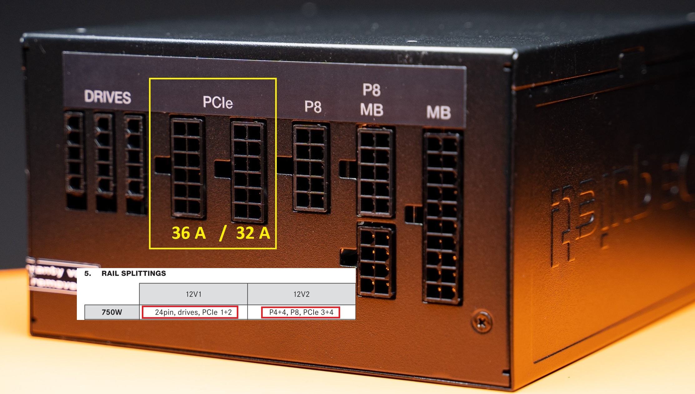

Hoffentlich kein be quiet! Pure Power 11 FM 750W ATX 2.52 aus deinem Thread, weil dieses Netzteil für die XFX Speedster SWFT 319 Radeon RX 6900 XT Grafikkarte nicht geeignet ist, da die Rail Aufteilung miserabel ist.
Am Netzteil musst du PCIe 1 und 2 mit zwei PCIe Stromkabeln verwenden, damit die Grafikkarte mit zwei 12 Volt Stromschienen (36 und 32 Ampere) verbunden ist.
Die 36 Ampere Stromschiene 12V1 teilt sich das Netzteil mit der PC Hardware (Mainboard, Laufwerke, Ram) und die 32 Ampere Stromschiene 12V2 teilt sich das Netzteil mit der CPU das ist nicht gut.
Netzteil Handbuch Seite 48: https://www.bequiet.com/admin/Image...g=2&force=true&download=true&omitPreview=true
Ein gutes 850 Watt Netzteil Single Rail sollte es mindestens sein, für die RX 6900 XT Grafikkarte.

Welche be quiet! 750 Watt Netzteil?

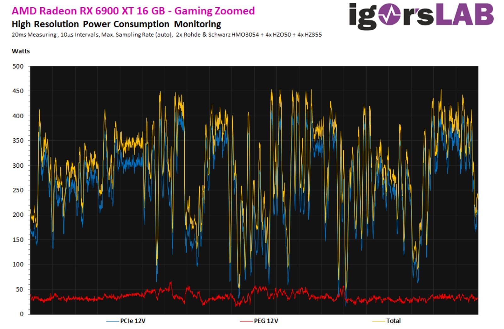

Dadurch hast du erheblich weniger Probleme, weil die Grafikkarte Lastspitzen von bis zu 450 Watt hat.
Bei deinem be quiet Multi Rail Netzteil sind zwei 12 Volt Schienen vorhanden, die mit der Restlichen PC Hardware geteilt werden.
Da kann es bei Lastspitzen zu Problemen kommen.

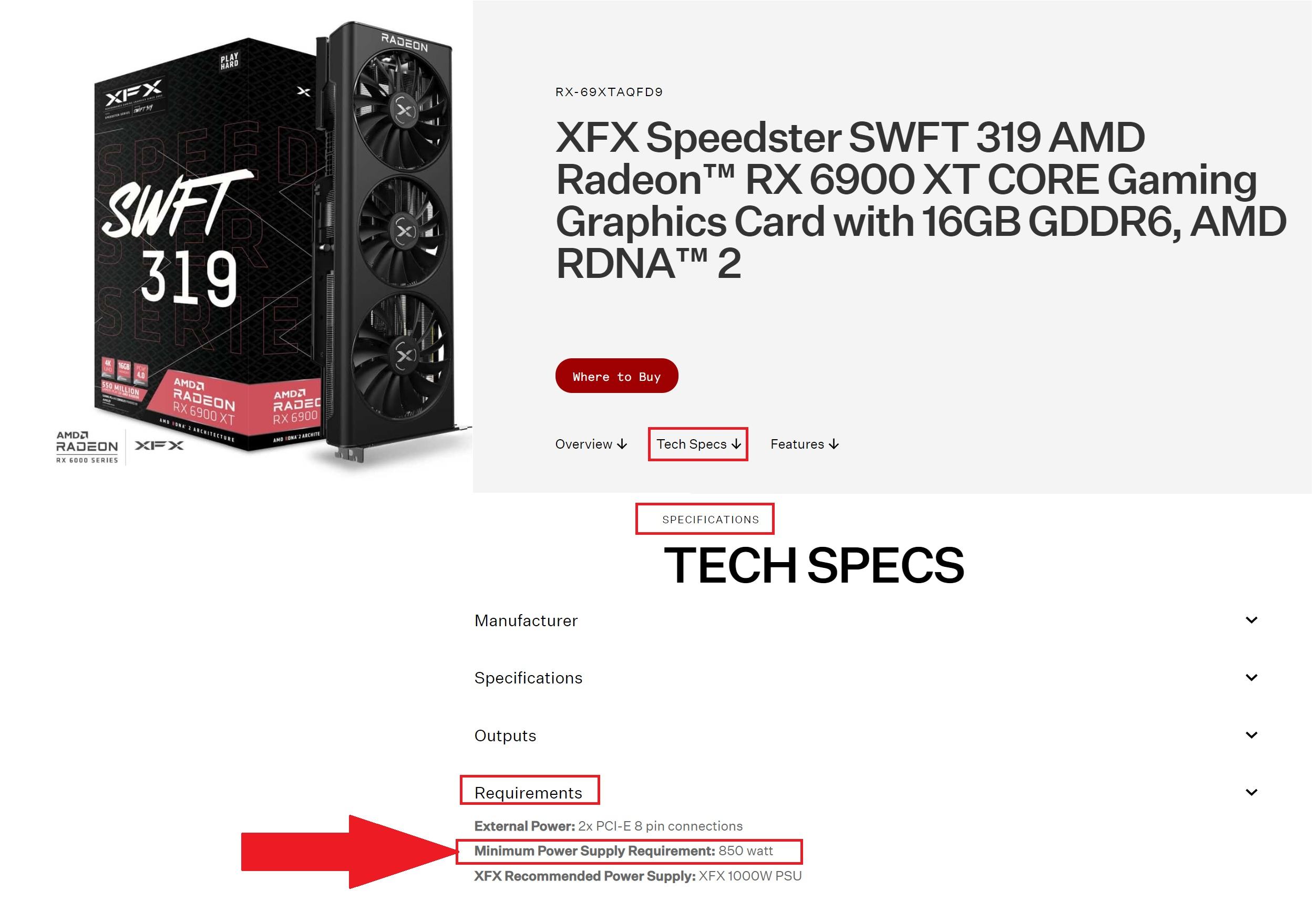

Ein 850 Watt Netzteil wie von XFX mindestens empfohlen sollte es sein.
Hier kannst du sehen das die RX 6900 XT bis zu 450 Watt Lastspitzen hat, deine OC Modell der Grafikkarte hat wahrscheinlich über 500 Watt Lastspitzen.
https://www.igorslab.de/greift-amd-...t-mit-benchmarks-und-einer-technikanalyse/15/
Tech Specs: https://www.xfxforce.com/shop/xfx-speedster-swft-319-amd-radeon-tm-rx-6900-xt-core#2
0xA: IRQL_not_less_or_equal - bedeutet schlicht das etwas nicht ganz stimmt mit einem Treiber (in deinem Fall TCPIP.SYS).
1. Update des BIOS, so wie vorgeschlagen wurde, sollte gemacht werden.
2. danach bitte den Netzwerktreiber Updaten, also neuesten installieren.
