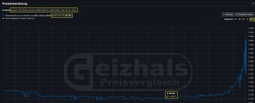

Kein guter Zeitpunkt Ram zu kaufen, im Moment haben sich die Ram Preise vervierfacht, vorher 95 Euro für 32 GB Cl30, 6000 MHz Kingston Ram, jetzt ca. 429 Euro.
