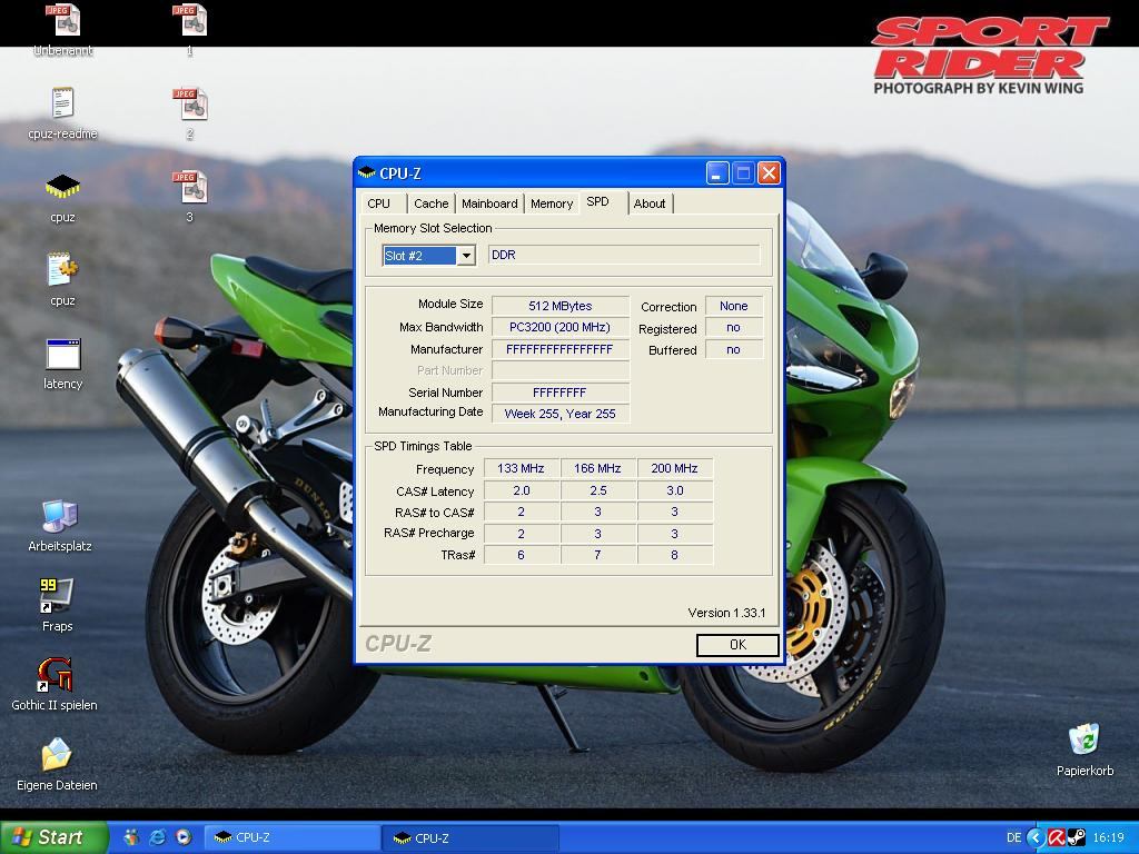

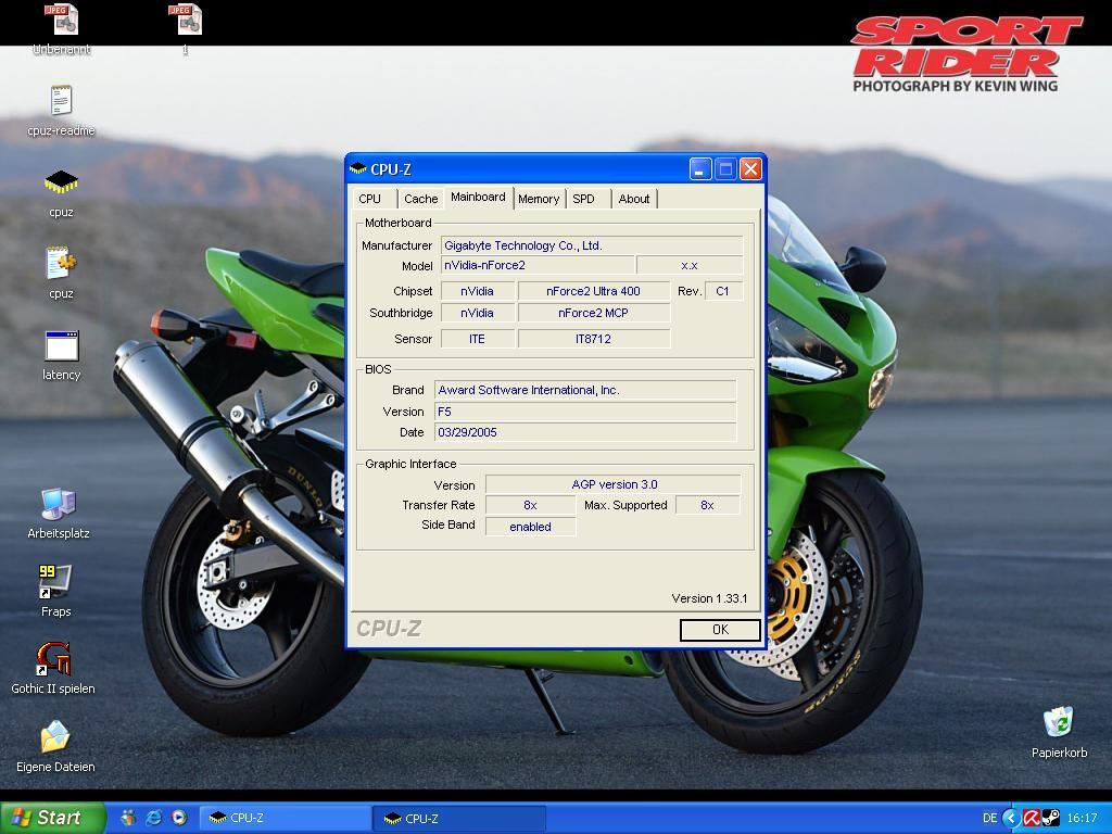

hi,
also ich hab mal von cpu-z paar bilder gemacht!hoffe die helfen weiter!

Vllt könnt ihr mir noch sagen was ich optimieren könnte!

viel zu optmieren gibt es da nicht!
kannst die timings noch runtersetzten auf 2-2-2-11 anstatt 2-3-3-7 , aber das bringt kaum was (ich würds auch lassen!!!!!!!). und halt dualchannel aktiveren indem du einen ramriegel in einen anderen slot steckst. zurzeit läuft der ram nur im singlechannel... guck mal ins handbuck welche das genau sein müssen.

@ arek-joe: Ok, alles klar, du hast keinen Infineon 6A Riegel. Es ist ein 6B unnd diese kann man nicht so gut übertakten und es ist auch kein Low Latency RAM. Deine Timings sind mit 2-3-3-7 schon recht gut, viel mehr geht nicht. Du kannst noch die letzte Einstellung auf 11 setzen, das bringt beim Nforce 2 noch einen minimalen Leistungsvorteil.
