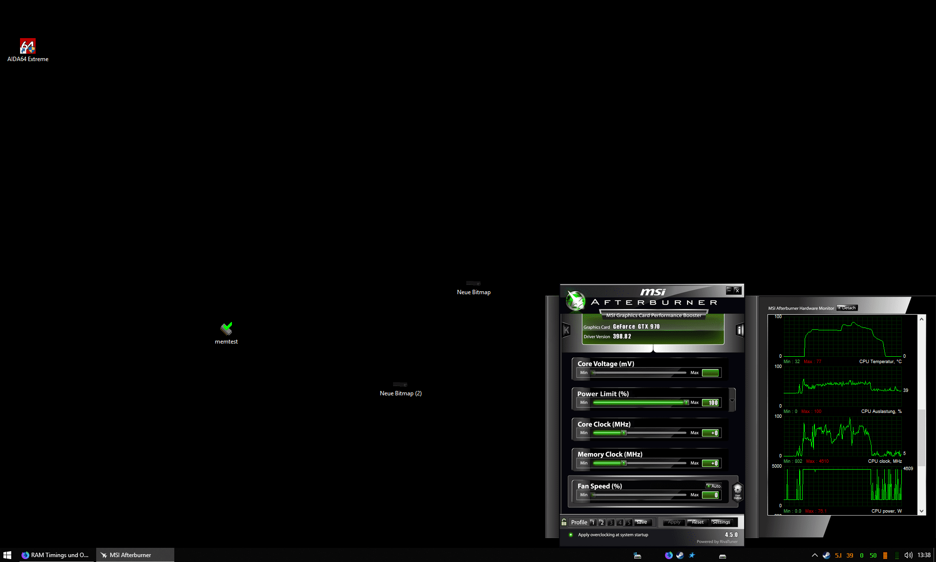

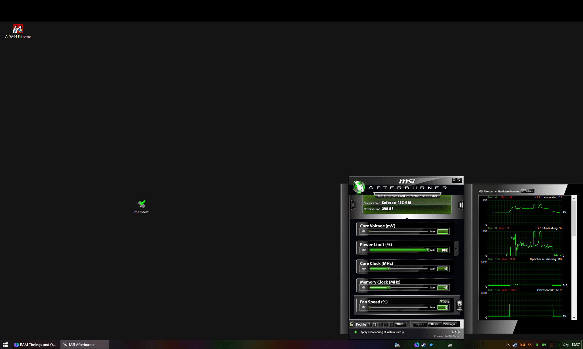

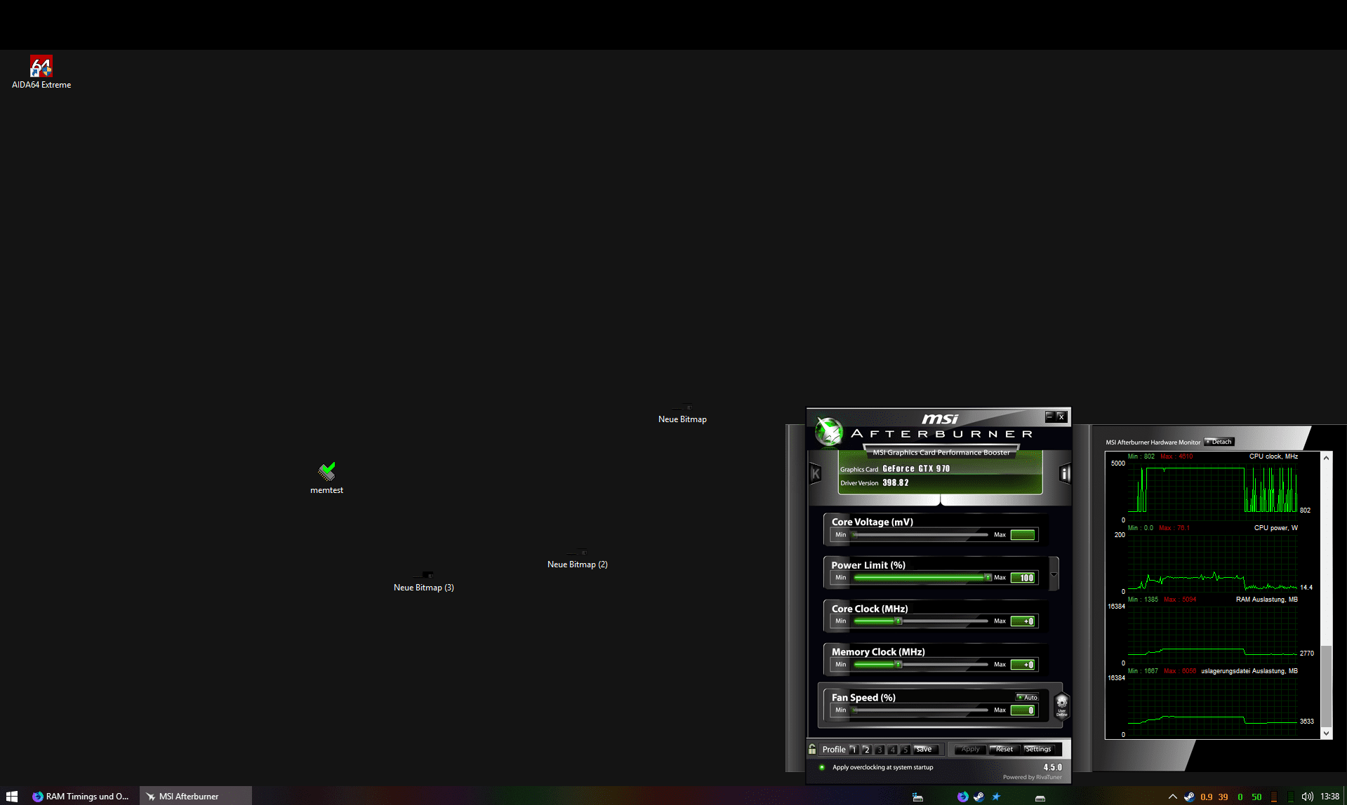

ich habe einfach mal screenshots von meinem msi afterburner mitgepostet, diese sind auf 3000Mhz 14-15-15-28-213-2T entstanden, vllt sieht ja jemand etwas gravierendes ( man achte auf die uhrzeit bei den ersten beiden screenshots <3 )
