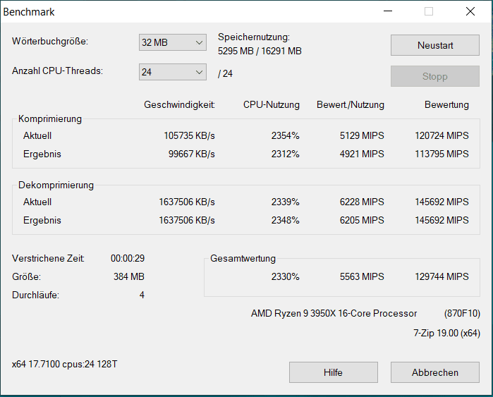

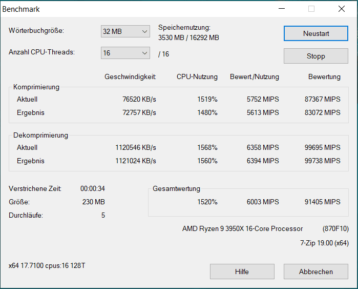

Da ich mich erst noch in das Thema einarbeiten muss, könntest du vielleicht (bitte :-)) 7-Zip (v19.00) Mit deinen besten Settings für möglichst hohe MIPS durchbenchen? Sollte aber stabil sein...
Habe noch nicht viel getestet, aber das waren zuletzt meine 2 besten Ergebnisse
Es handelt sich hier um diese Module. Beim Bench unten sind allerdings nur zwei verbaut
Ist das Ergebnis unabhängig von der verwendeten CPU? Weile eine 3950X habe ich nicht.
Nein, 7zip skaliert mit der Anzahl an Cores...
Und sorry, dass ich es falsch formuliert hab. Mich würde interessieren, mit was für Timings man da minimal fahren kann (stabil natürlich)

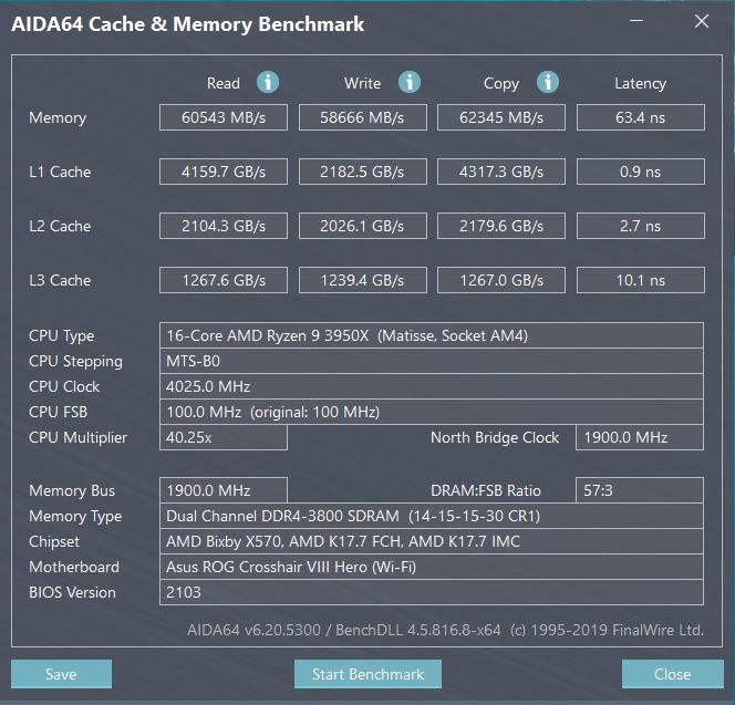

Aber ein Traum, wenn ich diese Latenzen stabil bekäme
L1 Cache read und copy ist ja mal der Hammer. Leider alles nur benchstable...
(bin mittlerweile bei Standard-VDIMM von 1,45V angelangt)
Einen 3900X hab ich auch nicht mehr :d
Ich werde es mal mit dem 3800X benchen sobald ich mal wieder etwas Zeit habe.

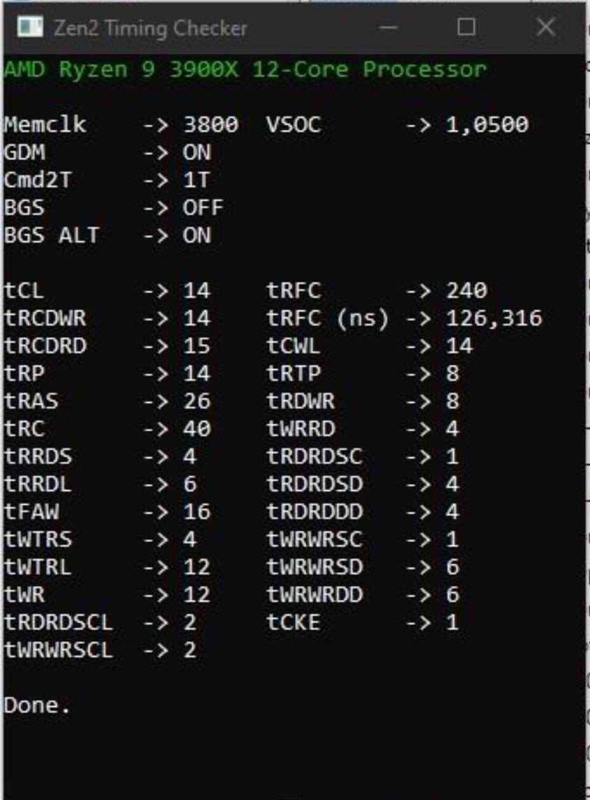

ärgerlich... welche spannung ist dafür nötig bei dir? bei mir mit minimal strafferen timings 1.51v im bios, das board macht allerdings 1,524 oder so draus... das ist dann allerdings auch stable (y) mir pers. nur zuviel spannung für 24/7 :d
VDIMM 1,48V
VSOC 1,125V
VDDG (beide) 0,95V
VDDP 0,9V
Anfangs war bei mir VDDG und VDDP viel zu hoch. und hatte nach nicht mal einer Minute Karhu bei 7% immer einen Fehler
(Laut DRAM Calc)
VDDG (beide) 1,075V <-- zu hoch
VDDP 1,05V <-- zu hoch
Ok, vor paar tagen hatte ich noch viel weniger Erfahrung und dachte "mehr kann nicht schaden"
Aber mit zuviel lief es nicht (weiss ich seit heute)

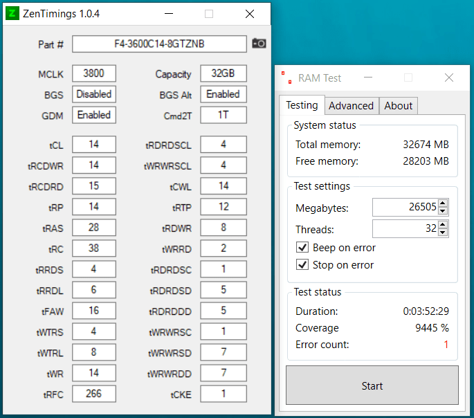

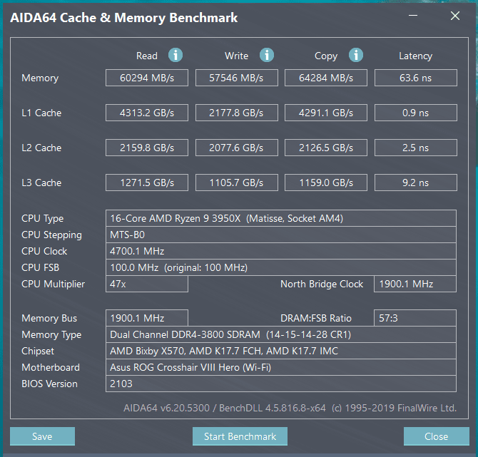

Bester Copy-Wert denn ich je hatte... :-)
niedrigere vsoc bereits getestet? vllt laufen 1.05V auch bei dir (y) wobei das thema eher für den ram oc thread geeignet ist als hierfür :)
Will garnicht wissen, wie hoch da die Module-Temperaturen waren... :d
Weniger VSoc muss ich eh noch testen. Gescheites RAM-OC hat man nicht mal eben in nur 2 Tagen durch
49°C in stresstests :d nicht soo schlimm eigtl. ;) ansonsten eher 42-44° nach zwei drei stunden spielen zB., ernsthafte produktiv-tests (compiling, sound-rendering, ...) sind für dieses wochenende angedacht, wenn ich endlich mal dazu komme. dafür wurde der rechner schließlich zsammgstellt.
ein 120er mit ~700-850 rpm liegt darüber und kühlt ganz zuverlässig. und ja: gscheit oc'en mit allem austariert und stabil nimmt so richtig viel zeit in anspruch :( lohnt sich meistens trotzdem :bigok:
Lohnen ist relativ...
Hab zwischen 3800 lasch (Loretta) und 3800 scharf (Loretta) keinen nennenswerten (nicht spürbaren) Unterschied
Zum Benchen gebe ich dir recht - da zählt jeder Punkt im Score
da deckt sich unsre erfahrung: hier ist's auch "nur" ein 3800/cl16 @ 1,404V (1,38 im bios) setting für 24/7, der performanceunterschied ist viel zu klein für die nötigen 0,11V aufschlag, die für cl14 nötig werden.

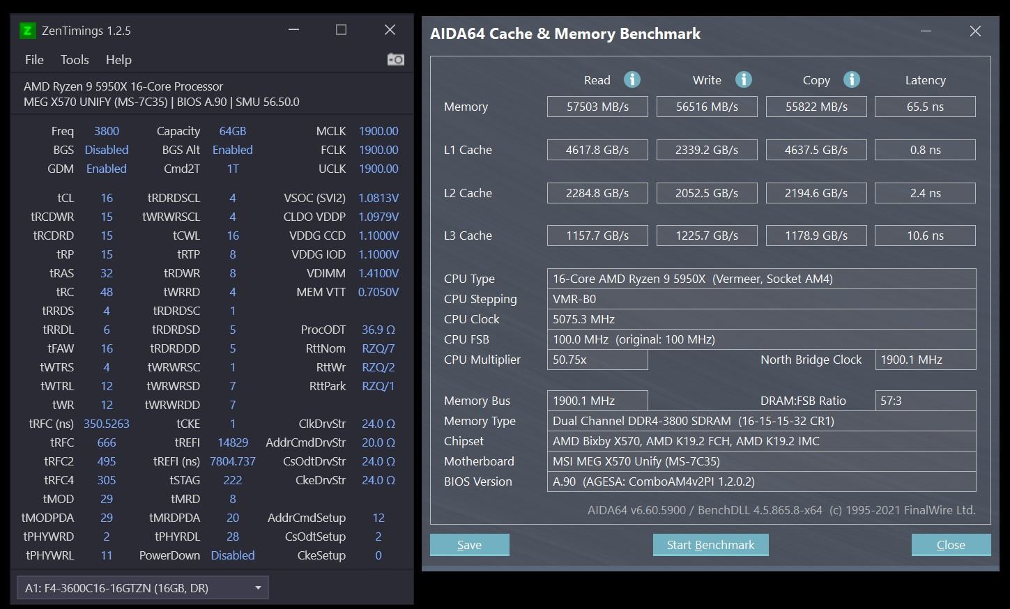

Danke Reous, habe wohl noch nie einen so detaillierten deutschen Artikel zum RAM-OC gefunden. Ich habe mich schon ein wenig eingelesen und betreibe meine G.Skill F4-3600C16Q-64GTZN mit F/UCLK 1900 und 1.4V (1.38 im BIOS). Schon das bringt viel. Doch ich habe ein Problem: Sobald ich an den Timings schraube, hängt sich das BIOS so radikal auf, dass ich immer einen BIOS-Reset über das Entfernen der Batterie machen muss. Und das ist echt mühsam und zeitaufwendig - zumal die Batterie unter/neben der Graka schlecht zugänglich ist.
Weshalb kann ich keinen BIOS-Reset über die Reset-Taste auf dem Motherboard machen? Hat mir jemand einen Tipp, wie das einfacher geht? Und: Falls jemand meine RAMs schon durch einen tagelangen OC-Prozess gejagt hat, freue ich mich über ein paar Timings-Hinweise, damit ich etwas abkürzen kann. Eigentlich wäre eine Datenbank dafür cool :-) . Danke für ein Feedback.

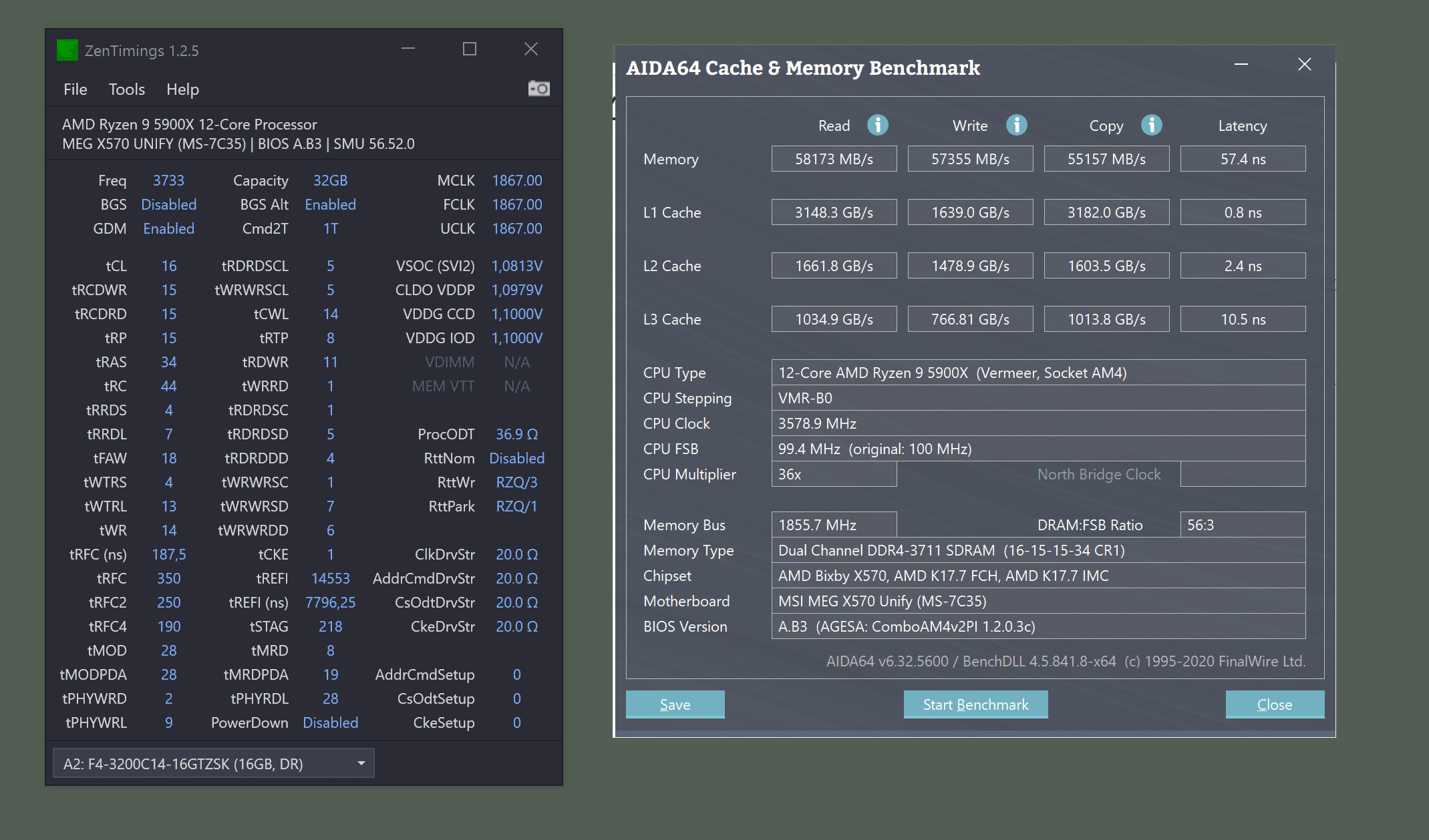

@nebulus1, kannst du uns bitte noch angeben, wie hoch die Volts im BIOS im VDIMM eingestellt sind. Das DRAM-Modul F4-3200C14-16GTZSK ist ja für 1.35V ausgelegt? Das scheint mir eine der wichtigsten Angaben zu sein.
Ich könnte wetten das es unter 1,4V oder eben maximal 1,4V sind bei den laschen Timings.
Ich sehe da noch sehr viel Potenzial! :d Das sind B-Dies, da geht immer mehr.
VDDP ist viel zu hoch BTW, hier braucht man normal zwischen 0,9 und 0,95V
Da ist noch sehr viel auf "Auto" im Bios.
ja genau, das Modul läuft normal mit 1,35V -3200Cl14, bei mir nun mit 1,45V
1,45V wirst bei diesen Timings nicht brauchen. VDDP noch einstellen.
@neblus1 hat mich motiviert, bei mir mal unter die Haube zu schauen. Habe die Timings mit dem Ryzen DRAM Calculator 1.7.3 ausgelesen. Ich vermute jetzt mal, dass da noch einiges mehr möglich ist. Habt ihr weiterbringende Tipps für mich :-). Wäre super. Danke!!
